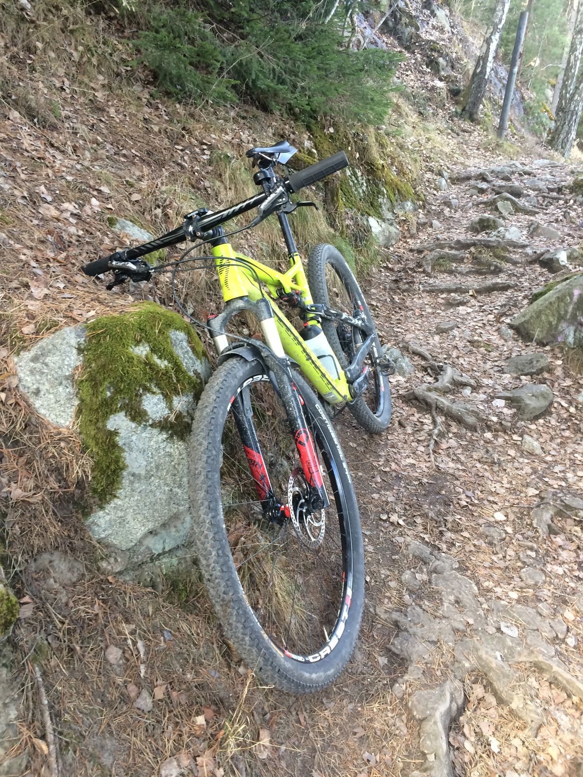

Har själv en epic comp 2014 där jag gjort en del uppgraderingar:
Braingaffel
Xt bromsar
Xx1 vev med singelklinga
X01 bakväxel med gx 10-42 (11delat)
Kolfibersving från sworks
Cresthjul med dt 240 nav.
En riktigt kul och snabb hoj som används flitigt.
Jag kör med autosagen och tycker det funkar bra för mig, kör oftast två klick från hårdaste bak och ca 6-7klick från hårdaste fram.
    605.1 KB · Besök: 214

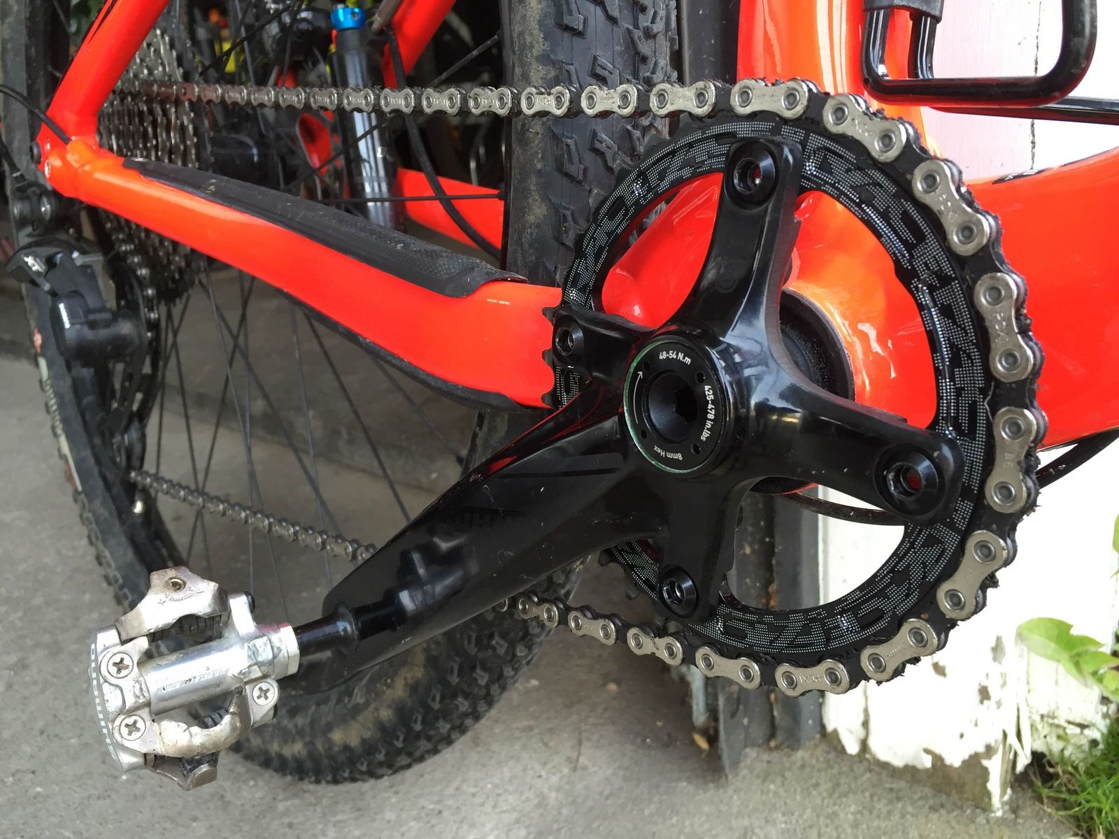

Jag funderar på att konvertera min Comp -15 till 1x10. Ni som har gjort det, bytte ni hela vevpartiet eller tog ni bara bort växeln och bytte klinga?
fagerand
Specialized Epic - The tråd
Jag behöll det gamla vevpartiet när jag konv till 1x11.
Satte ett N/W drev på stora drevets position, och flyttade in hela vevpartiet 3,5 mm för att få en optimal kedjelinje.
Bytte ut 15 mm distansen mot en 9 mm och en 2,5 mm.
Satte även en 2,5 mm på andra sidan för att kompensera.
Funkar fantastiskt bra.
