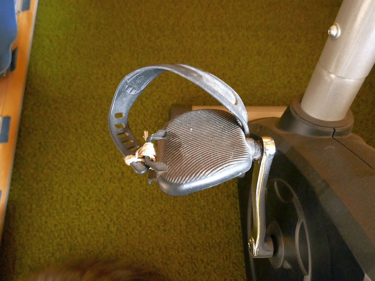

Det enda som är lite strul med är pedaler. Jag har kraftigt inåtvridna fötter pga flera års spastisk kramp. Har löst detta temporärt med lite bredare pedaler o töjbar rem.

Är inte riktigt med på vad du var ute efter men kom direkt att tänka på straps som jag sett på många fixies på Insta. Liknande dessa, både raka och diagonala:

Dom strapsen som länkats ovanför är bra. Dom diagonala är för att man ska kunna skjuta in foten snett och vrida den rakt, och med den rörelsen göra så att dom sitter hårdare runt foten.

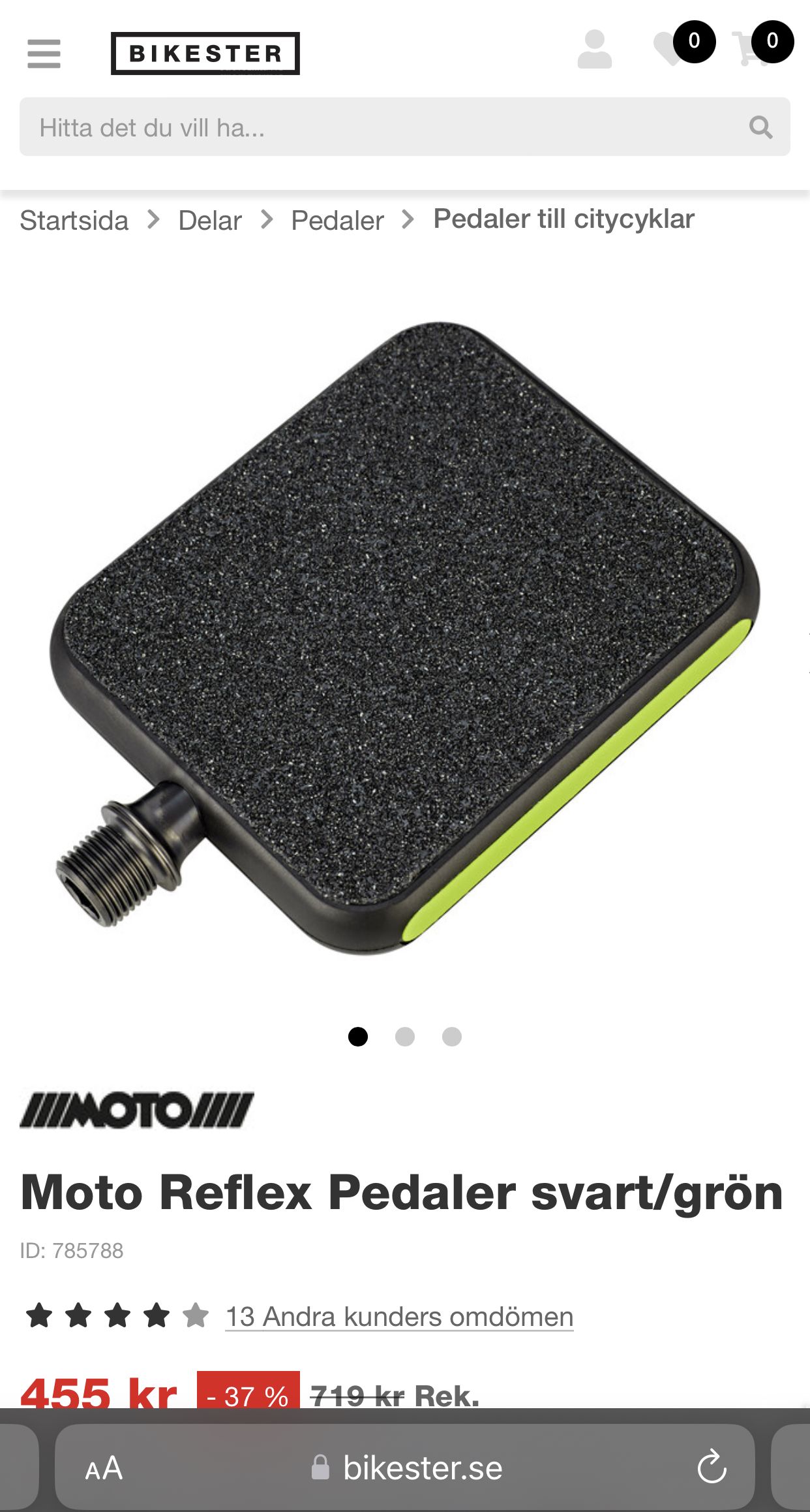

Ingen aning om det är till hjälp men denna pedaltyp visste jag inte ens fanns. Inga skruvar att skada sig på men ändå en rejäl plattform - fanns i andra färger också.
Den pedalen plus rem/korg över?
