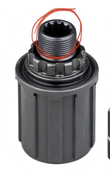

Hej. Är i kast med att demontera den Hub jag har sittandes på mitt nav. Vad behöver jag för verktyg för att demontera denna skapelse? (se bild) ser ut att vara en 12tandad torx, eller missförstår jag konstruktionen.
Och finns det en XD-ersättare som någon vet om?
Tack på förhand.

Lite mer info om vad det är för nav/hjul kan nog få lite bättre respons.
Specialverktyg för att demontera hub från nav?
Har du provat en stor insexa (typ 10 mm)? Det har varit lösningen för de bodys jag mekat med i alla fall.
Vad gäller kompatibilitet med XD skriver jag under på Crockos inlägg.
Liknar ett Formulas frihjulsnav. Bla.Cannonde använder nåt liknande på en del modeller.
Jag mekade ett sånt för inte så länge sen, hade också problem att hitta verktyg som passar.
Till slut testade jag med en 3/8 hylsförlängare, passade perfekt!! Prova med en sån.

Det är ju inte ett insexmönster men likväl funkar en sådan. 11 mm passade bra på mitt Formula. Shimano brukar ha 10 mm om jag minns rätt.
Oklart varför de har den skruvtypen där.

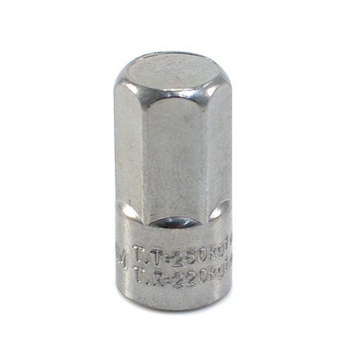

Denna typen av adapter brukar medfölja bodys av den modell som TS postat:
10mm är mycket vanligt på gamla Shimanonav, det stämmer.
