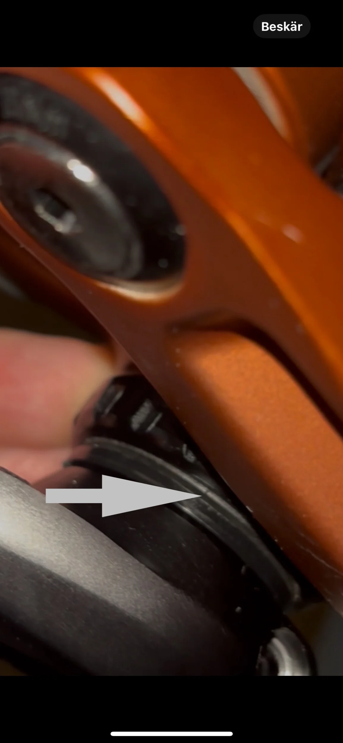

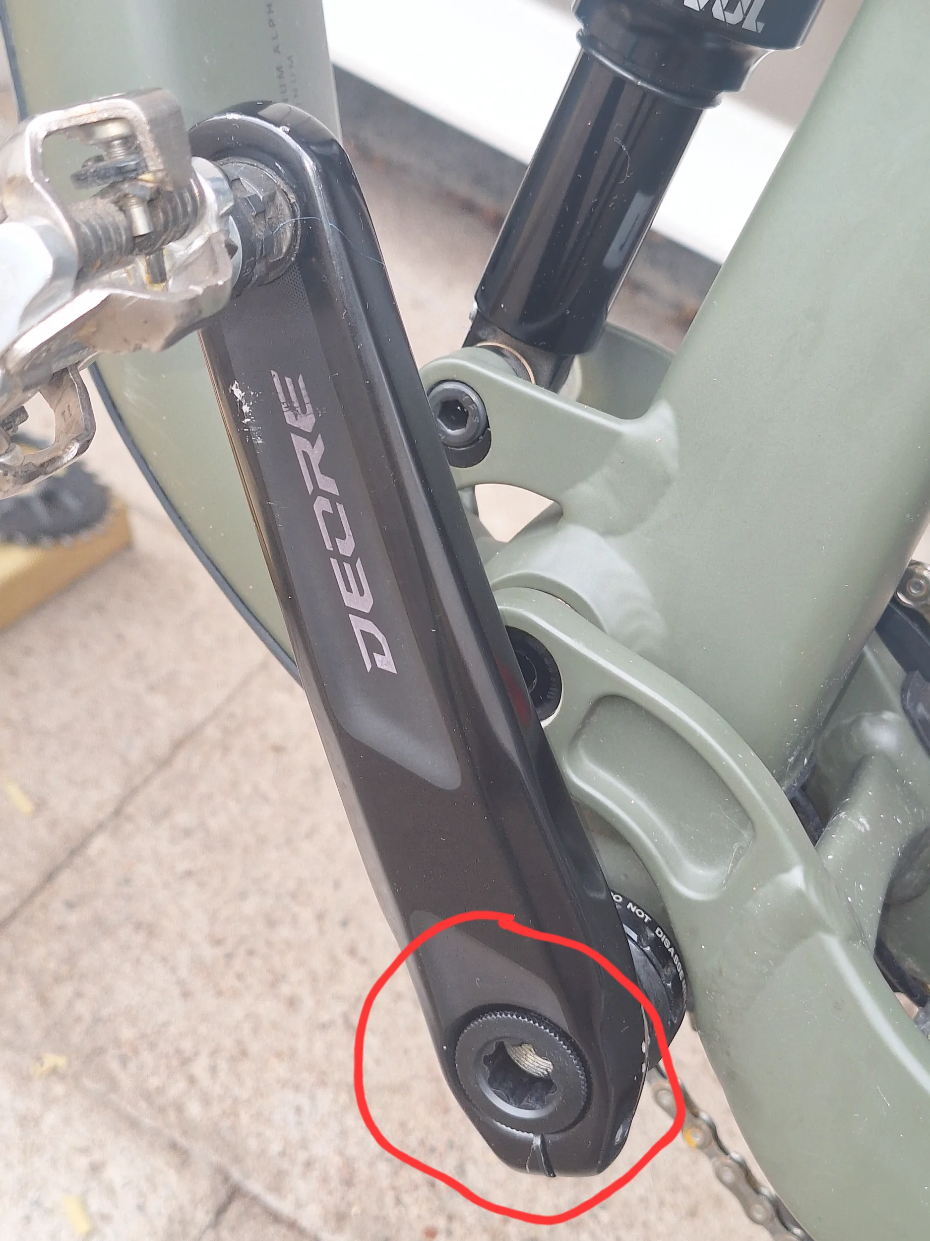

Hej,
Jag har bytt vevarm på min Trek Fuel EX 8 Gen 6, från E*thirteen till Shimano XT (fc-m8120-1). Det är ett litet spel som jag inte blir av med, är det läge att byta vevlager också?
En tanke var att få tag på en bricka men det är kanske en dum
Idé.
Jag inbillade mig att det var plug’n play. Vevlagret är något ”hemligt” prowheel, jag hittar en beteckning som gpt säger detta om
  • Det verkar saknas detaljerad officiell specifikationsdokumentation just för koden “FT LBS 3070 UI”. Men produkten ligger nära PW‑BB73/B‑B68‑standard – väletablerad hos MTB-komponenter och återförsäljare som Trek .
  • Just “3070 UI” tyder på en intern beteckning eller variantkod från leverantör, men egenskaperna är konsistenta med PW-BB73-serien.
Bilder med glapp och utan spel, det gick tyvärr inte att bifoga en film.

Byt lager säger jag, kostar en spottstyver. Har du inte nån instruktion kring ev. distanser och kedjelinje så blir det ju knappast bra.

Tack för input, jag byter lagret. Tänkte först att det kanske är ett svårt ingrepp samt att jag fick lite annan info innan om att det skulle passa.

Som konstaterat, det ska inte vara något spel. Förspänningen justeras med plastskruven, glappar det trots att den är åtdragen (med handkraft, inte mer) så kan det vara för att du saknar rätt distanser mellan vevlager/ ram så justerskruven bottnar.
Byter du lager får du med ett antal distanser som används utefter vilken bredd ditt BB har så det blir rätt utstick på axeln.

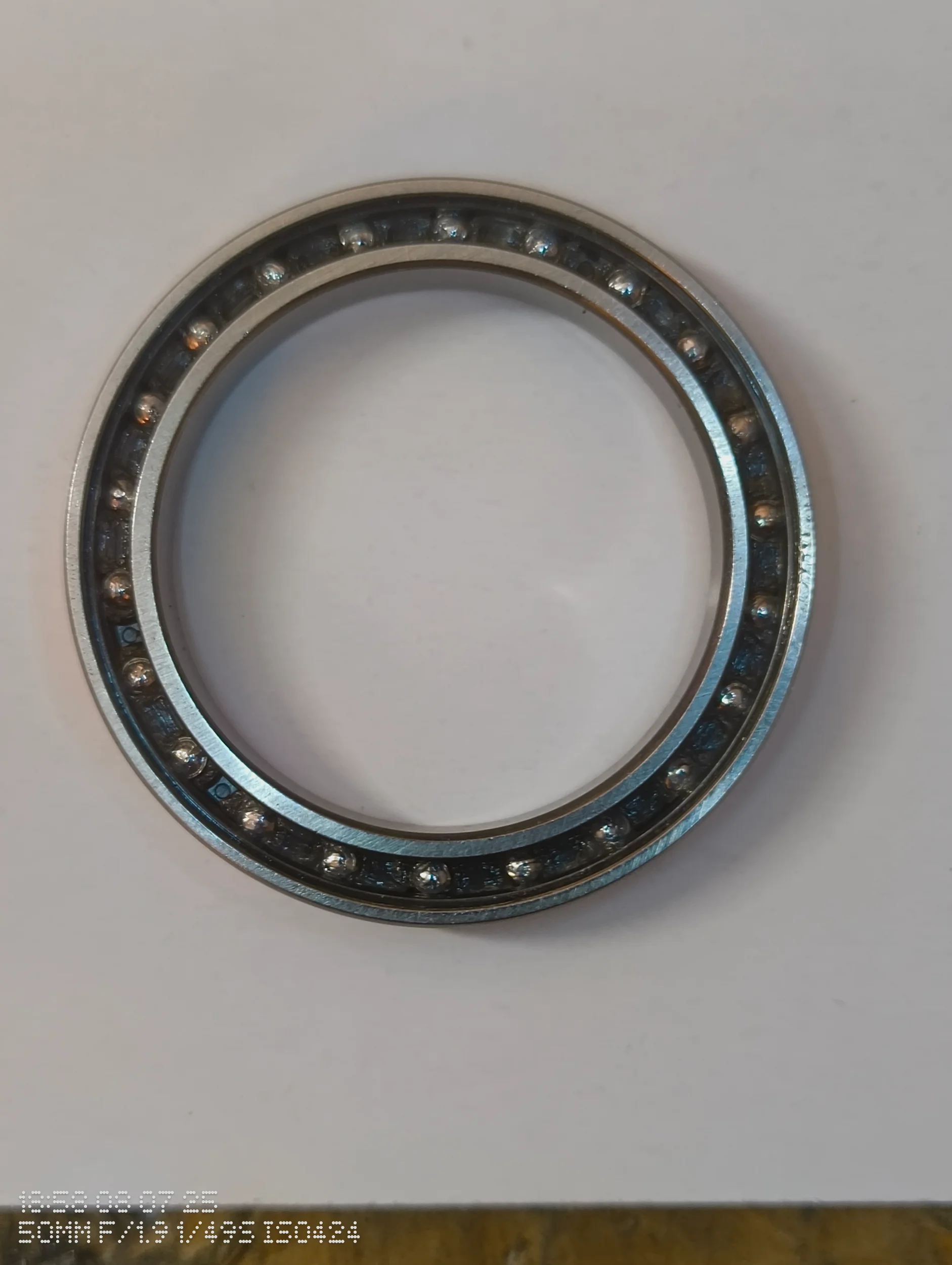

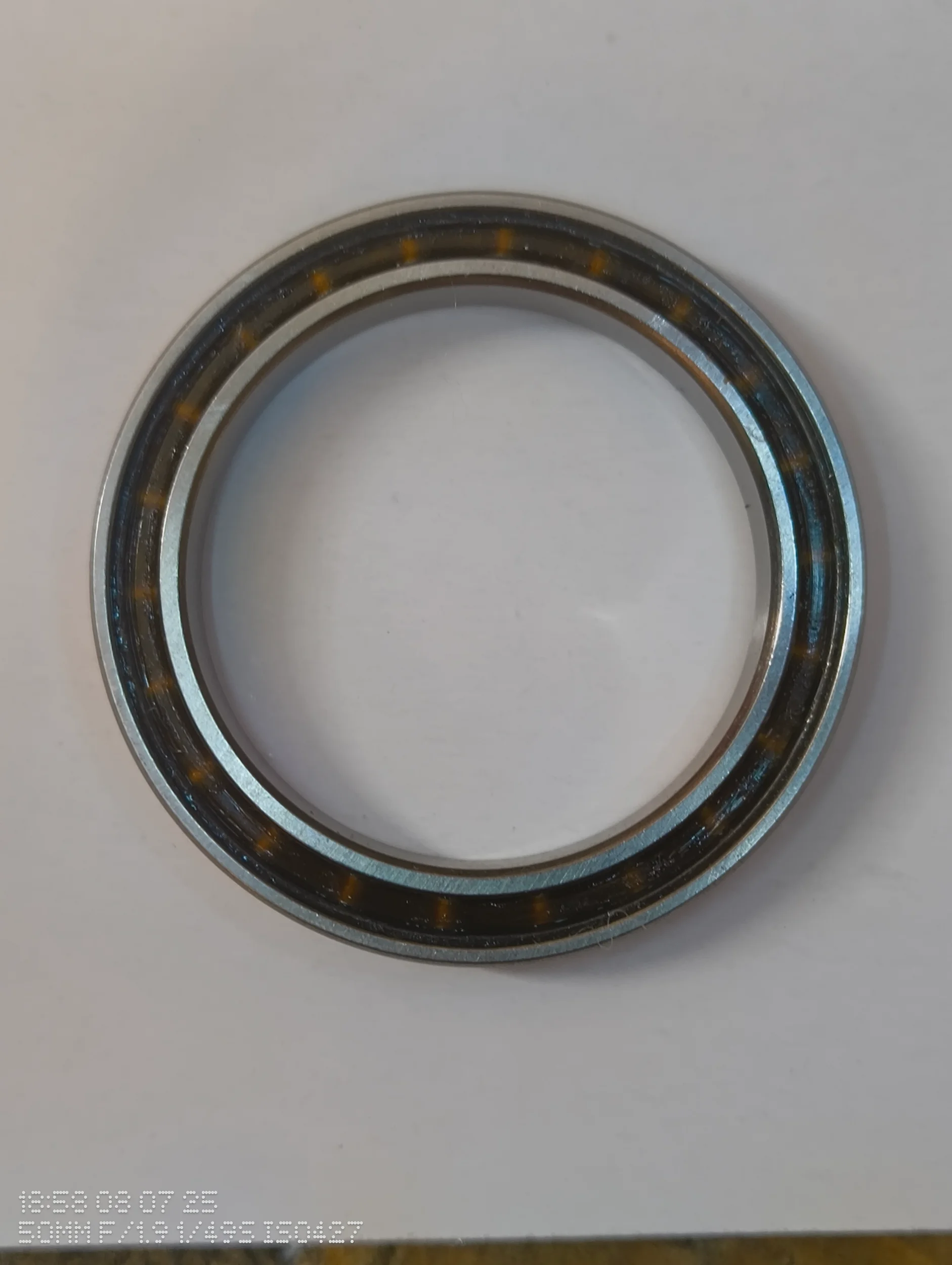

Så här ser ett lager ut i ett BB ena sidan öppet ändra sidan så är det kulhållaren i plast .

Du skriver om vinkelkontakt lager det är dubbelt spårkulager det jag visar är ett lager som kommer i från ett BB så vad är svårt det är där för man tar bort spelet axiellt och det går inte att dra åt hur mycket som helst utan att förstöra plasthållaren i lagret.

Jag har iaf bytt lager, det gick nog bra.. jag upplever lagren som lite trögare att rotera för hand, inget jag märkte på 500m provcykling i kvarteret. Glappet/spelet borta.
Det var knöligt att pressa igenom vevaxel sista 4cm (genom lager #2) men det gick till slut. Ska dra en tuff runda i helgen och utvärdera.

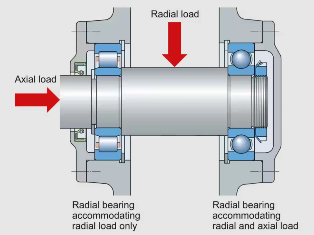

Nu skall jag svara på din fråga .
Varför applicera ett vinkel kontakt lager! det skall bara var så mycket spänt att glappet axielt är borta som ejmas pdf från Shimano visar inga konstigheter där.
' Lagret får den största radiella kraften i nertrampet och finns då ett axielt glapp så blir på frestningen störe det går att räkna ut sen är det beroende på vilken längd man har på vev armarna
Lagret jag vid´sade är kasst på grund av axiellt glapp så kulorna små hackar i lagerbanorna.
