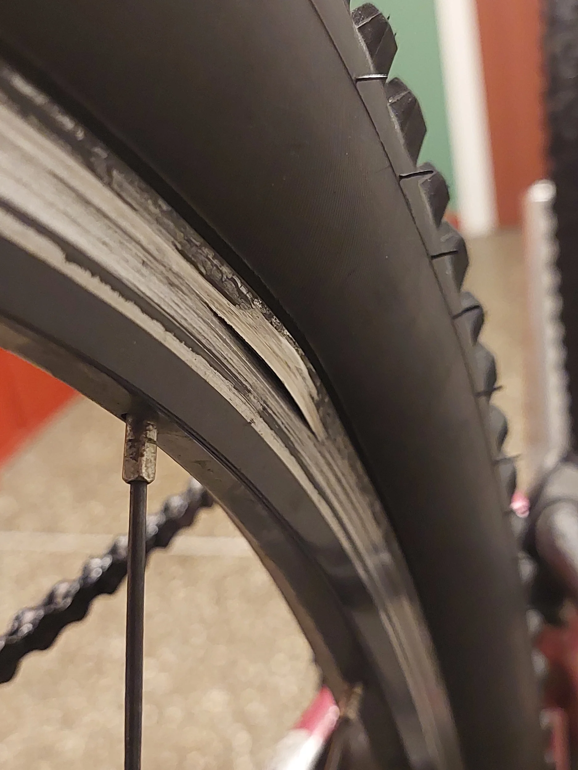

Hallå hej sett att det finns liknande trådar men inte med mitt specifika fall så här kommer en till.
Har på nått sätt fått denna röviga spricka i fälgen
Bakhjul i aluminium så svetsa är ju inte att tänka på. Fälgromsar dessutom 😵‍💫
Sett att många rekommenderar byte direkt men är stor vän av att använda allt som går tills det är fysiskt omöjligt så oooom nån ändå har nån idè på möjligt lagning så är det uppskattat 🫠
Spricka i fälg, omöjlig att laga?
Det ser ut som att fälgen så att säga är slutbromsad. Då är det end of life och den har gett allt den har att ge. Den kan säkert gå att cykla på en stund till ändå men utan bromsen ikopplad om du vill dra ut på det.
Ah fattar, misstänkte väl det. Kan koppla ur bak tills jag köpt ny. Okej nästa noob fråga hur mäter jag enklast dimensioner utöver 26" för o köp nytt?

Måttet du vill ha för att byta fälg med samma ekrar heter ERD. Det står om du har tur på nån klisterlapp. Detta måste stämma för att ekrarna ska passa. Det går att mäta också, men kräver att hjulet monteras ner först.
Innerbredd på fälgen bör också matcha rimligt men är mindre kritiskt, det är mer att däcket blir lite smalare eller bredare.
Eller om du byter hela hjulet är det hjulaxelns mått som avgör.

TS ser ut att köra ganska breda däck, så jag skulle rekommendera att gå upp i fälgbredd också.

Har på nått sätt fått denna röviga spricka i fälgenVisa bilaga 777846
Bättre köpa en ny fälg än att laga 👌

Om fälgen är slut-bromsad bör du även kolla kullager och frihjulskroppen. Jag skulle tro att de också är helt slut. Ofta kan ekrarna ha rostat fast i nipplarna med och då behöver de också bytas.
