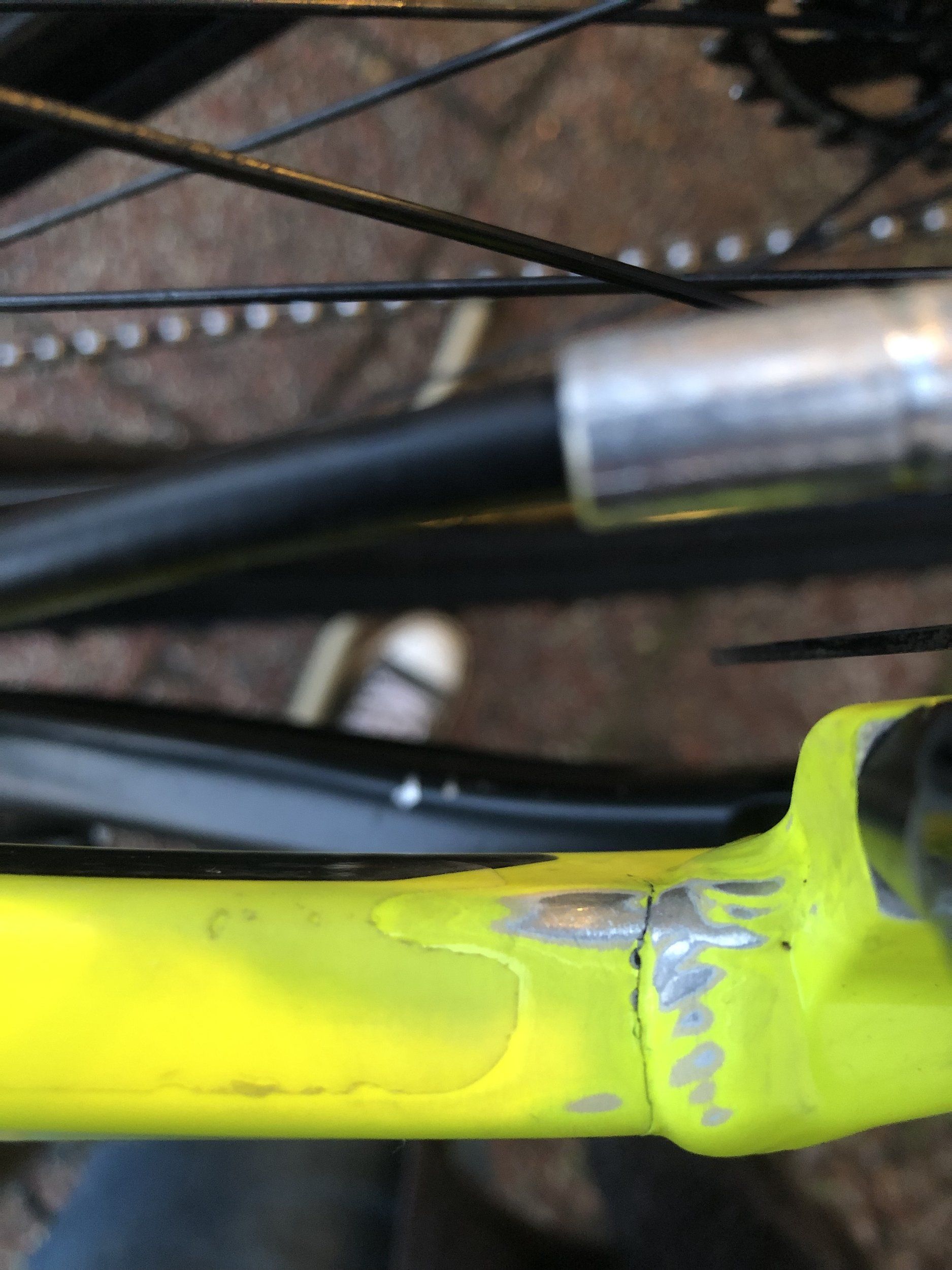

Hej,
Har en gammal transitionram i alu som har ’spruckit’ vid svetsen till bromsfästet.
Verkar vara dåligt med reservdelar via åf/Transition så vill gärna laga den.
Hur går man tillväga? Finns det någon betrodd firma? Klarar legosvetsarn på orten det eller krävs det nån speciell för/efter behandling eller bearbetning?
    475.3 KB · Besök: 90
Spricka i kedjestag - Svetsa?
Ser ut att vara flera ställen att svetsa ihop. Antar att man ska värmebehandla ramen efter svetsningen och att det hela är ganska avancerat att få bra.
Alu skall värmebehandlas för att uppnå rätt styrka, men lägger man på mer material vid skadan för att kompensera så håller det. Dock ökar detta styvheten och framtida beladtningar kommer att stressa materialet mer precis utanför området som blev styvare. Det håller ett tag iaf, men kvarvsrande livslängd är finit
