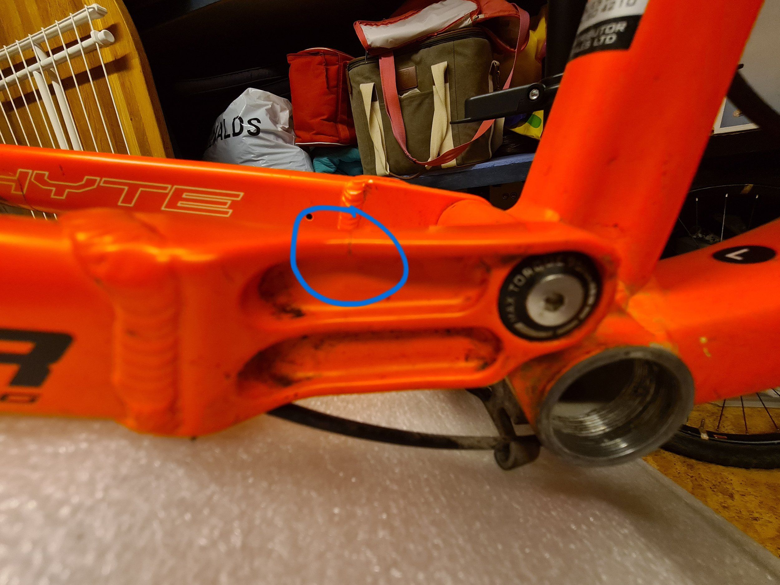

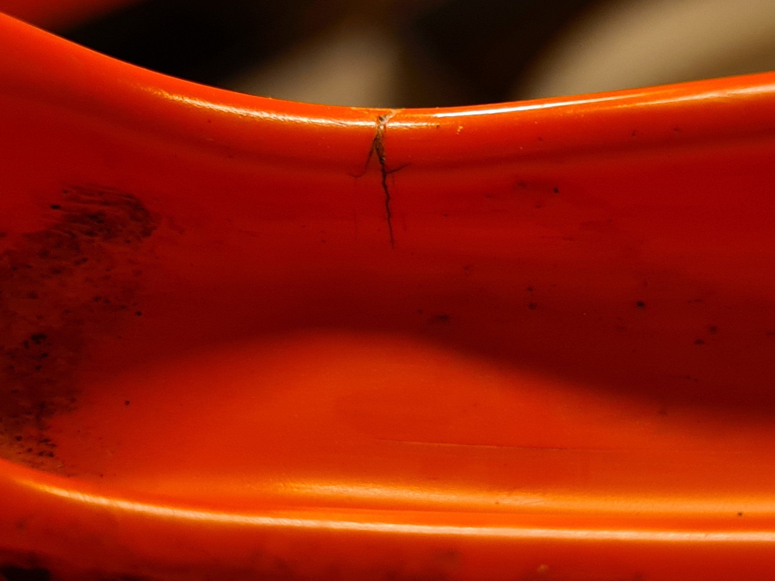

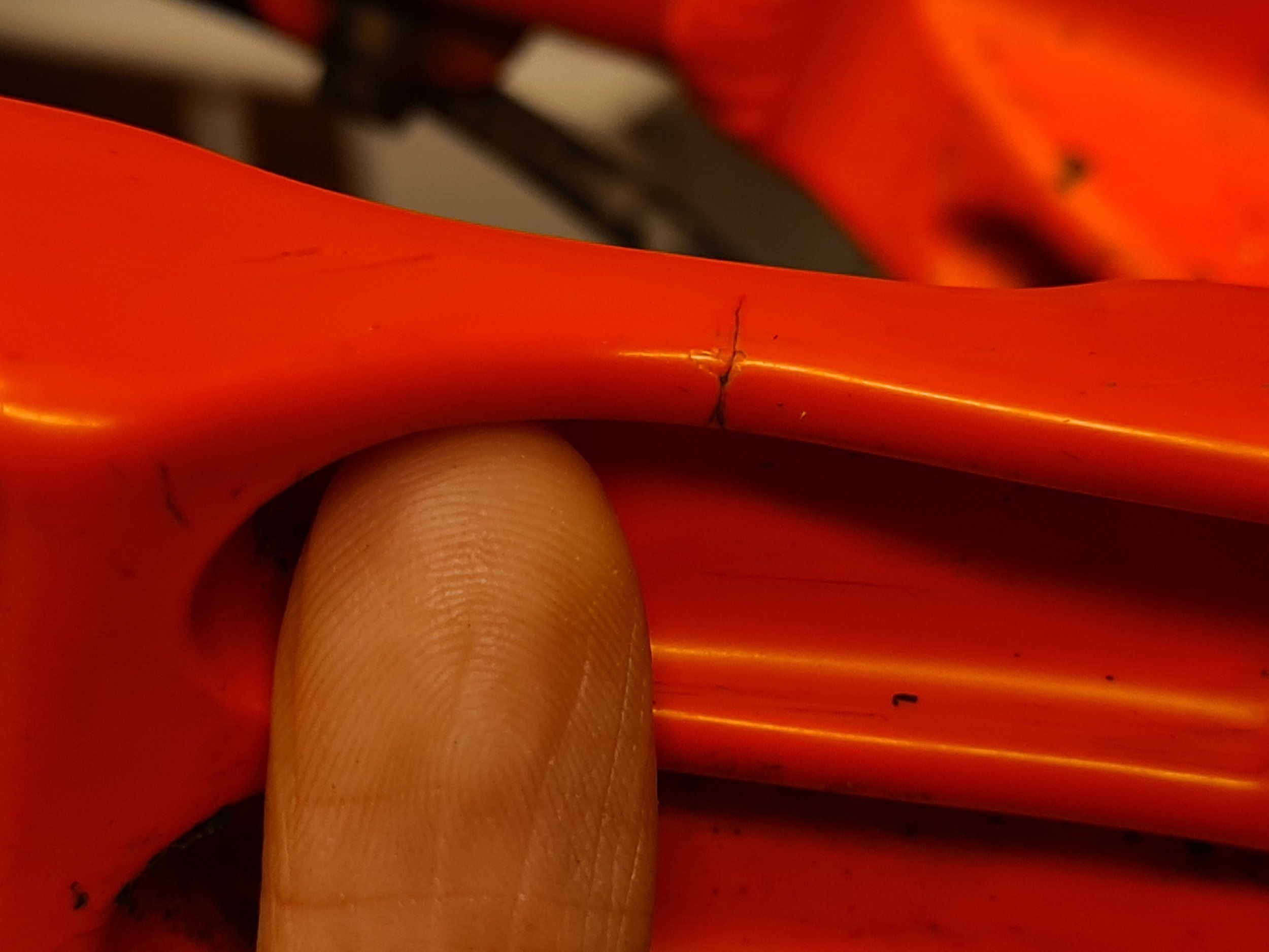

Goddag!
Har precis strippat hojen i syfte att serva/rengöra delar och biffa upp den lite.
Mitt i meckandet får jag tråkigt nog syn på en spricka i höger kedjestag. Den är inte stor (se bilder) och den är inte genomgående vad jag kan se (ska dubbelkolla ikväll), men eftersom cykeln är tänkt att gå lite mer nedför än uppför framöver känns det lite opålitligt....
Garantin gick ut för några månader sen, så rätt taskig timing... men återförsäljaren, Bikemaestro kikar på om det går att hitta ett ersättningsstag, men inget säkert. Har heller ingen aning om hur mycket det kan kosta.
Vad har jag för alternativ?
Går det att stärka upp på något sätt?
Är det någon form av svetsning som gäller?
Jag har sett betydligt värre rambrott, så en viss positiv känsla har jag ändå.
Vad säger expertisen?

Det borde vara "komprimerande" krafter där, det är ingen svetsfog, skumt.
Jag skulle gissa att det tyder på fabrikationsfel.
Den där kommer att gå av, om det är en spricka i svingen. Den har redan krypt en lång bit.
Är den anodiserad? Liite suddig bild, svårt att se, då är det nog helt säkert en spricka, är den lackad kan du ha tur.

Ja, det är lite skumt.
Hur vet jag om den är anodiserad eller inte? Högst tveksamt att det bara skulle vara lacken. Var svårt att få till riktigt skarpa bilder.
Den går åtminstone inte genom staget just nu...

Har sett tusentals sprickor i min tidigare yrkesutövning och kan med rätt stor säkerhet säga att, ja det där är en spricka. Men det där går absolut att laga, det är inga konstigheter.
Spricka i kedjestaget! ?
Då blir man ju lite nyfiken på hur den bäst lagas! Vad säger du?
Jag hade slipat ur ett dike, borrat hål vid sprickspetsen, sen hade jag svetsat ihop det. Förmodligen hade jag också gjort någon form av lokal förstärkning, t.ex en liten plåt längs ovansidan av den övre flänsen. Hör av dig om du inte får ordning på det så kanske vi kan lösa det där.
