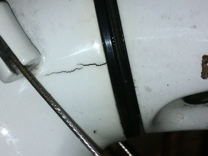

Jag har en Scott Speedster från 2008. Ramen är i aluminum.
Förra året upptäckte jag en spricka i styrröret, ca 1-1,5cm, se bifogad bild som är från 2013.
Jag kommer att ta en ny bild och jämföra om sprickan blivit värre, ska uppdatera detta inlägg då.
Vad tror ni om denna spricka i styrröret?
Är risken överhängande att styrröret går sönder totalt och att jag kvaddar? Trist om jag håller hög hastighet just vid tillfället...
Jag planerar att återigen cykla vätternrundan, vilka ev åtgärder hade ni vidtagit inför loppet? Ny ram? Ny cykel?

Sprickan kommer definitivt bli större med tiden. Svårt att sia om hur lång tid det tar. Chansen är stor att det inte blir ett akut brott, men å andra sidan så kan det lika gärna hända när du kör ner i ett potthål.

Ser riktigt risigt ut! Belastningen när du bromsar eller kör över en ojämnhet tas upp precis där sprickan är från nedre styrlagret och kan nog sluta riktigt illa när du bromsar hårt eller kör emot en trottoarkant.. Fota och maila Scott!

Hade en liknande spricka på min Bianchi hardtail.
Jag bandagerade med en slangklämma och höll koll på sprickans längd.
Körde nog ett långlopp + lite träning (efter upptäckten) sen blev den asfaltspendlare. Nu pensionerad och sparad av nostalgiskäl.
Sprickan växte inte men känslan av att totalt haveri kan uppstå gjorde att jag inte ville/vågade fortsätta köra på den.
Kolla upp vad handlaren säger, med lite tur får goodwill.
Jag hade nog lagt om en slangklämma och kört till ny ram anlänt oavsett om du får den på goodwill eller inte. Du bör byta ut den..

Ta en liten borr och borra ett hål där sprickan slutar, då får du ett stopp på brottanvisningen så sprickan inte fortsätter att växa. Sen så går det säkert att svetsa, och ev lägga på ett litet band ovanpå sprickan och svetsa fast som förstärkning men det säkraste är nog att byta ut ramen ändå för att vara säker.

Sluta upp med att sprida "kunskapen" om borrning i slutet av sprickan. Sprickan kan vara mycket längre på insidan, samt att materialet kan vara "slut" om och kring sprickan, du kan även ha microsprickor som inte syns för ögat som är betydligt längre och mer utspritt. Ska du utvärdera det där så lämna den till ett provningsföretag. Det duger egentligen inte ens att kapa upp ca 2,5cm till efter sprickans slut efter en annan myt. Har du möjligheten att få den kontrollerad av en provningstekniker gratis , gör det. Annars, kassera.
Visst kan sprickan växa långsamt, du kan ha koll på den, säkert också dra någon slangklamma eller dylikt runt den också, men det påverkar inte hållfastheten, och när materialet och styrhuvudet i fråga nåt sin brottgräns, då är haveriet ögonblickligt, det kan gå bra eller väldigt dåligt.
Finns det sprickor kvar efter svetsning så kommer de tillbaka, ofta rakt genom svetsen, förloppet brukar också vara något snabbare i tillväxt.
Viss aluminium skall också värmebehandlas efter svets för att återfå hållfasthet.
Kassera.

Jag skulle inte cykla på den. Sådana sprickor kan bli större och ge oväntade konsekvenser. Styrlagren tar stryk och det kan i värsta fall bli en låsning där och med olycka som följd, är det värt det?

Jag är en Provningsingenjör och enligt min mening ska du absolut INTE borra sprickan.
Borrar du med för liten borr ja då sticker sprickan någon annanstans och iom att den inte är provad är det svårt att sia om längden på den.
Det skulle vara roligt med en analys kring varför dessa sprickor uppstår så dom kan förhindras.
Byt ramen och kör hårt ;)

Det enda positiva med den sprickan, som det ser ut på bilden, verkar vara att diagonalröret kommer att lindra ett eventuellt brott vid en inbromsning eller liknande belastning i den riktningen.
Själv hade jag nog virat ett antal varv med kolfiberroving strax intill det undre lagret. Men det kräver ju en viss kunskap och utrustning för det.
Annars letat upp en annan ram, inte nödvändigtvis en Scott kanske.
Spricka i styrröret - farligt?
Byt ram. Alu mattas och spricker och då är det bara att byta. Det är inte lönt att försöka svetslaga dels för att det är svårt att få bra och dels för att deg säkert är fler delar av ramen so är utmattad. Se sprickan som en indikator på att ramen är slut och ny ram är mycket billigare än nya gaddar. Fast iofs, kör med fullface hjälm, knäskydd axelskydd och axelskydd samt cykla där det inte är någon trafik så du slipper bli överkörd när det brister och du går i backen..
