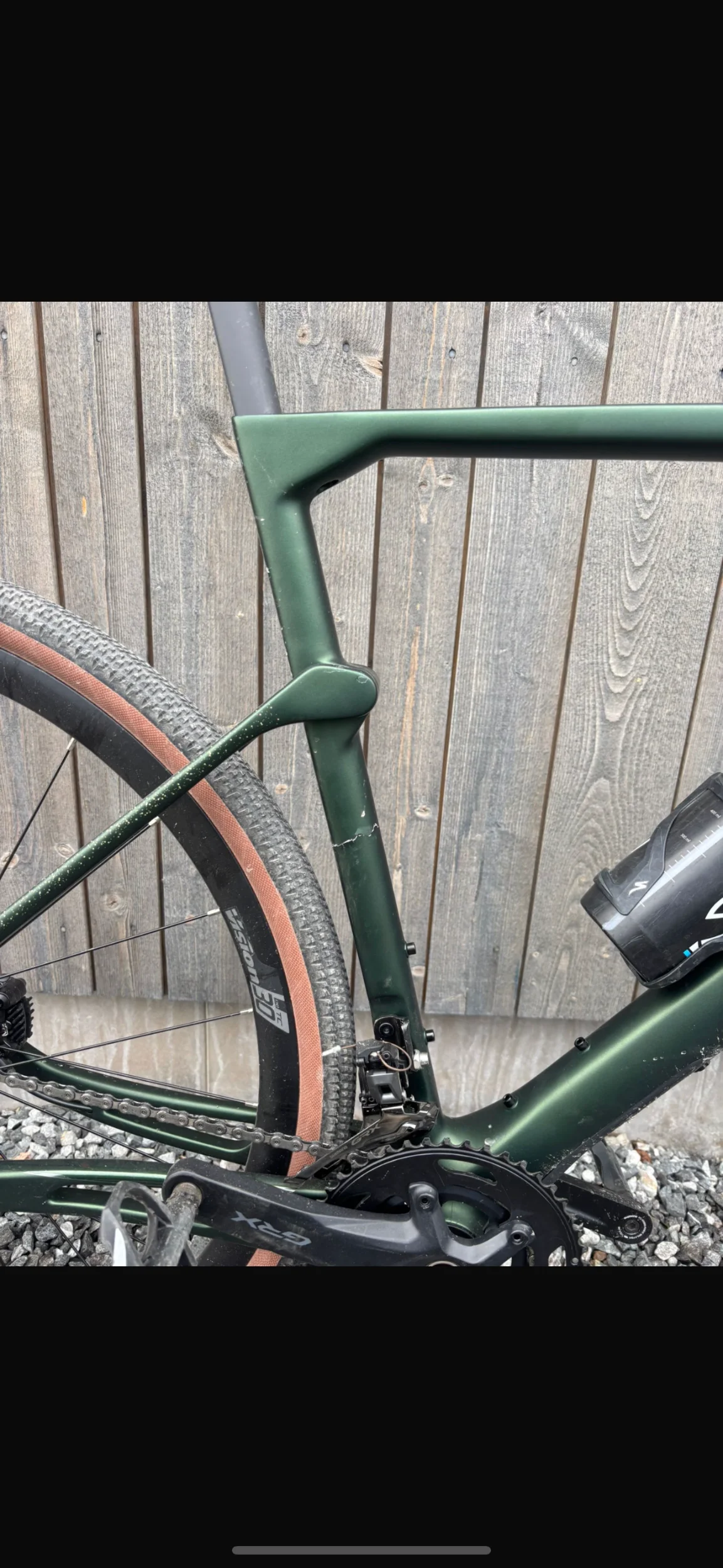

En kompis skaffade BH. Fin modell. Den sprack första turen utan våld eller olycka. Fler som varit med om det? Den ska förstås reklameras, men om det är vanligt kanske han borde byta till annan cykel i första hand. Nån som hört/drabbats av liknande?

Ja jag är varken ingenjör eller BH-expert men designen ser i mina amatör-ögon ut som en riktig sadelrörsknäckar-design om man tänker hur kraften fördelas när man kör ner i ett potthål. Cannondale Topstone mfl har liknande design. Håller den typen av konstruktion på sikt? Visst, nån slags flexibilitet borde den kunna ge men till vilket pris? Är inte en dämpad/flexande stolpe eller fetare däck bättre?
För övrigt är min kompis ca 87kg tung och kör en BH med storlek 56. Tror det är gränsfall till för liten storlek, men en BH med rätt konstruktion borde klara tung vikt även om framfarten är skumpig tänker jag.

Måste varit en försvagning på ramen hoppas jag. Den ska klara en vikt på 120kg.
Sitter en vibrationsdämpare där (typ Ole Bramserud teknik 😊) som kan flexa 3-5 mm.

Vad menar du precis? Att har en länk där, som på Topstone, skulle snarare ger lägre krafter än högre. Att har infästingen av sadelstagen under överröret ger klart mycket större sido-belastning av sadelröret. Men det är mycket vanligt nuförtiden hos lvg och gruscyklar, så antar att man (de flesta) kan konstruera det rätt).
Det finns också små märker på spetsen av sadelstaget. Är det smuts eller skador?
Varför gränsfall? Jag skulle tänka att 87 kg är långt under viktsgränsen. Och 56 är inte en små storlek.
Hur djup är isticket av sadelstolpen? Kanske just till brottet?
Trots detta avstår många av de stora tillverkarna att bygga gravelramar med låga sadelstag. Det kan bli ganska bra deformation på en ram med låga sadelstag. Kolfiber är inte speciellt flexibelt och drabbas efter många flex-cykler av överbelastning.
Ramen sprack där belastningen förväntas vara störst med en baktung cyklist. Kan fortfarande vara ett tillverkningsfel, men lite oroande att den sprack så snabbt.

Såklart är högsta belastningen där. Kolfiber har dock ingen problem med flex-cykler, det är precis en fördel av kolfiber.
Hursomhelst borde en ram hålla, oberoende av hur tillverkaren har konstruerat den. Det behövs kanske mer material i sadelröret med sån konstruktion, eller kanske inte för att sadelstolpen ger en liknande belastning. Därav min fråga om instick av stolpen matchar brottpunkten.

Jag menar att belastningen från bakgaffeln där den möter sadelröret blir besvärlig om den sker mitt på sadelröret. En traditionell diamantform gör att överröret hjälper till mer med belastningen från bakgaffeln om du förstår vad jag menar.
Gränsfall i vikt var det såklart inte. Möjligen i längd för en 56a var det jag tänkte på (han är nästan 190) men det har ju inget med vikten att göra så felformulerat av mig.
Ev märken är säkert smuts, detta var ju premiärturen. Han lär inte ha hunnit skada den på annat sätt antar jag.

Som sagt, en populär konstruktion nuförtiden, framförallt på XC-hardtails som utsätts för mycket hårdare krafter än en gruscykel. Ramen borde vara konstruerad så att den inte går av i normal användning.
Ångande "smutsen" så undrade jag om cykeln kan har fått transportskador, kanske innan ägaren fick den.

Jo det är klart att den inte ska gå av. Jag fattar ju också att det säkert hänt att någon använt en BH mer än 30 km utan att den gått av. Men är designen inbyggt flexibel från början så blir ju allt känsligare och mer beroende av att allt är rätt dimensionerat och tillverkat än om den är stabilt designat. Men man får ju då inget flex…

Jag tror att tanken är att sadelstaget och kedjestagen böjar. Om sadelröret skulle flexa behövde man ingen roterande länk där. Om något ger det mindre belastning på sadelröret än samma konstruktionen utan roterande länk.

Ja den roterande länken gör det säkert bättre, men designen i sig ger ju hög belastning på sadelröret. Det kommer man inte ifrån. Men uppenbarligen finns många ramar som klarar det utan att gå av, så då kanske min kompis hade otur eller så är BH inte riktigt bra rambyggare? Det var lite syftet med tråden att försöka få reda på.
Men det verkar vara få ögonvittnesskildringar av trasiga BH. Är det för att de är små i Sverige eller är problemet ovanligt?
