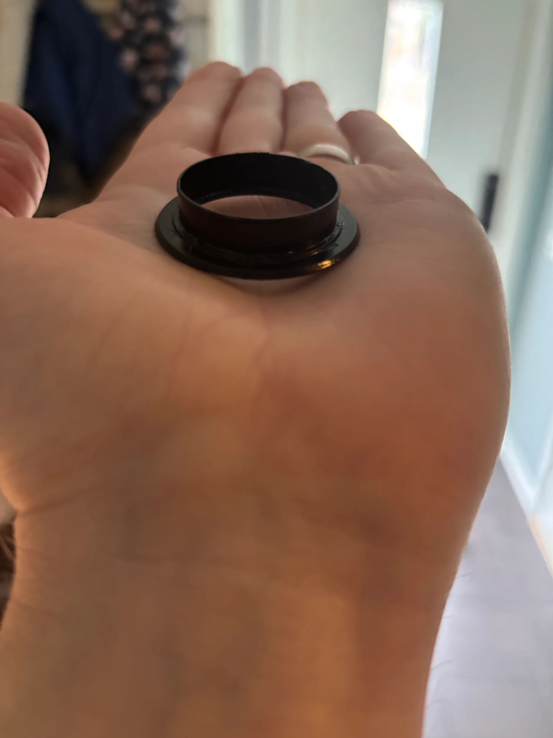

Denna bricka satt på den gamla veven, men lyckas inte lista ut var den ska sitta. Får in den på drivsidan men då blir det stort glapp i hela lagret och det lurar inte alls. Utelämnade den och då fungerar just det bättre.

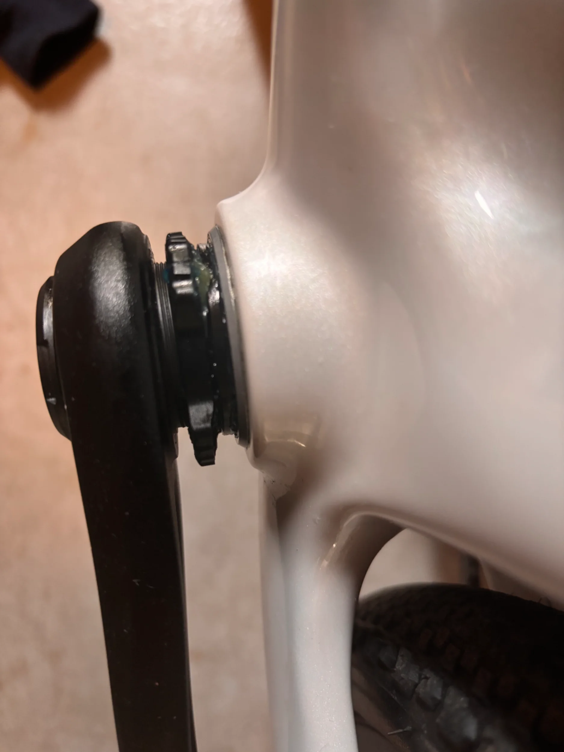

Vänster sida med nya veven, ingen distans eller bricka annat än det som sitter fast i lagerskålen.

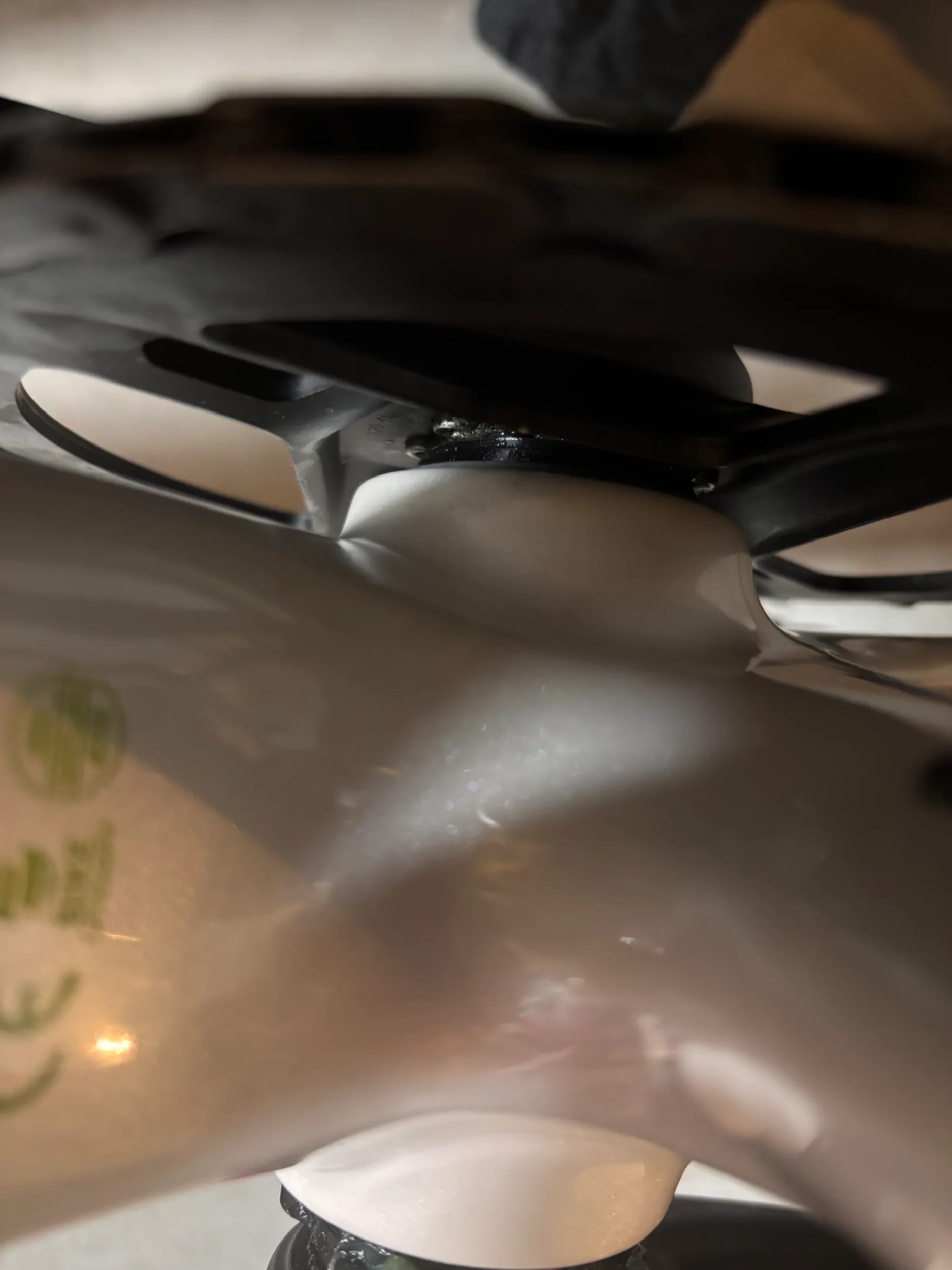

Dålig bild, drivsidan. Här sitter distansen på 5,5 mm. Inget annat.
Har någon vänlig själ lust att bekräfta om det verkar vettigt eller är helt åt helsike? I det senare fallet vore jag tacksam för en liten beskrivning av hur det skall vara.
Stort tack.
