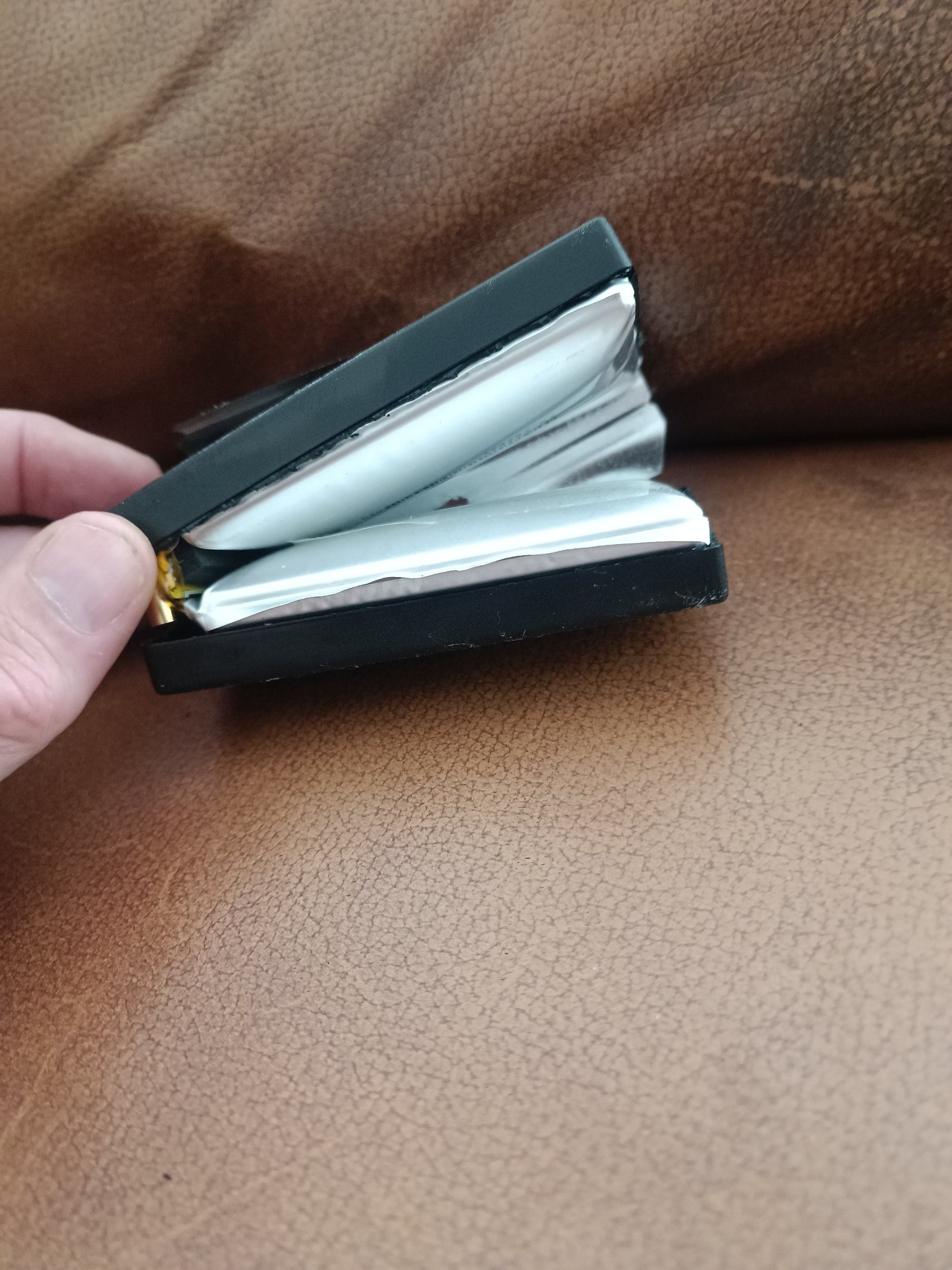

Detta kan hända med ett batteri som ligger urladdat. Cellerna sväller.
