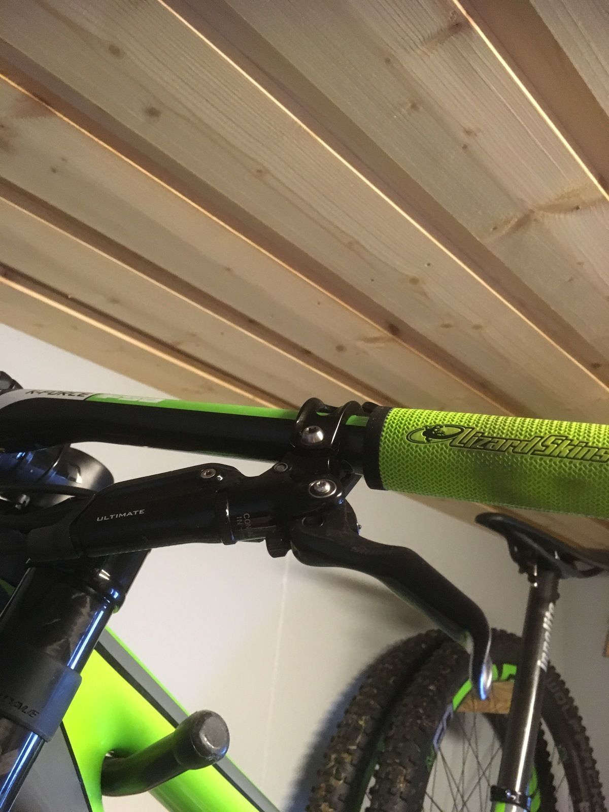

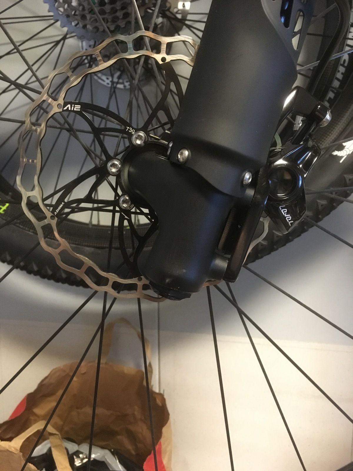

Nej jag har inte mätt. Vet bara att guide handtag lirar fint ihop med levelok.
    217.3 KB · Besök: 32
    208.4 KB · Besök: 34
