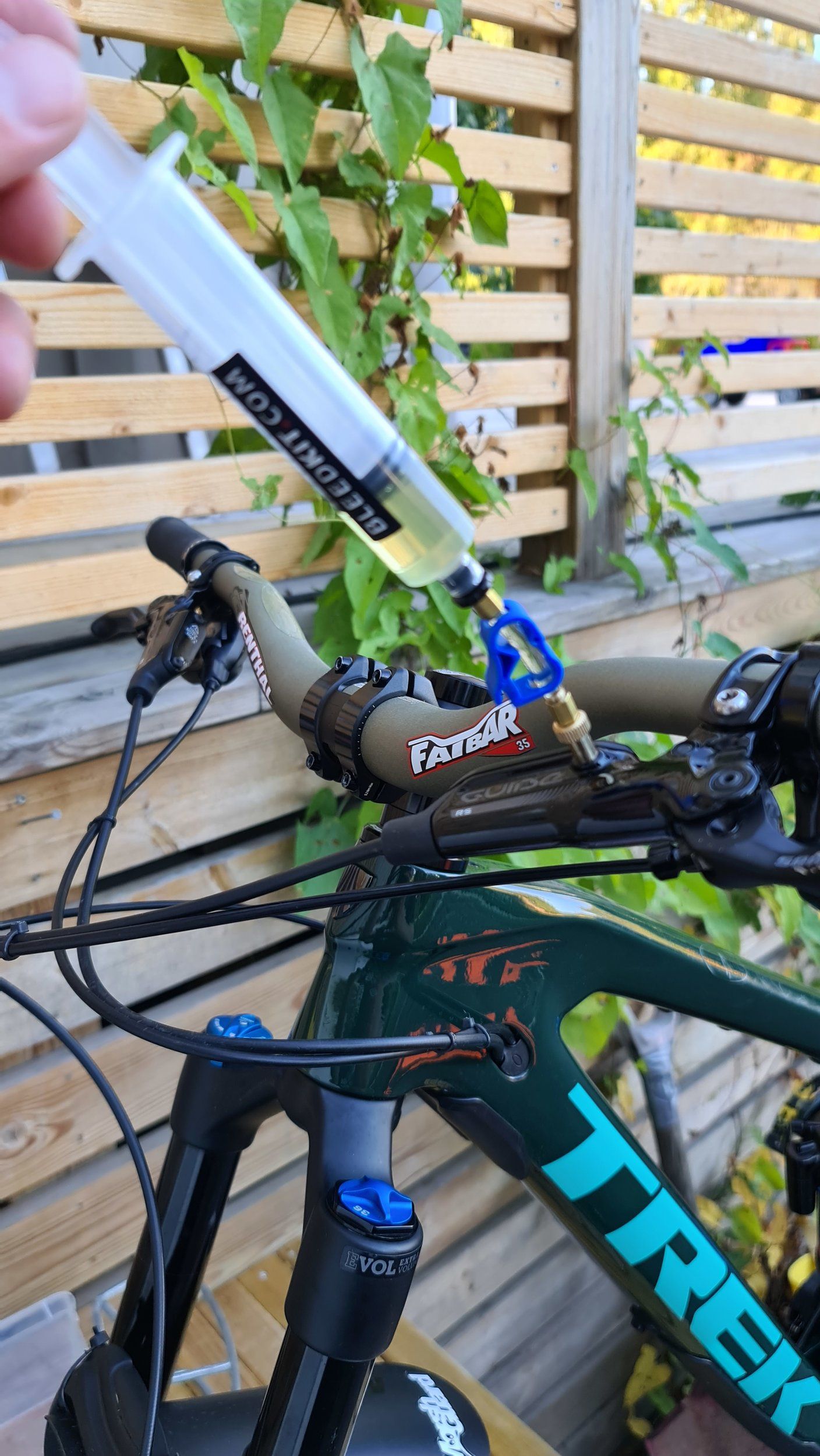

Nu blir jag tokig på det här och hoppas någon här kan ge mig några tips.
Jag hade ett missljud när jag bromsade med frambromsen, lite som att att det bubblade när jag bromsade, tänk ungefär som när man blåser lätt i ett sugrör i ett glas vatten. Jag tänkte att det måste bero på att det är luft i systemet som bubblade.. typ.
Så jag beställde luftningskit med bleeding edge verktyg, har följt instruktionerna till punk och pricka enligt
Nu har jag dock gjort detta 4 gånger utan att det blir bättre. Dessutom fick jag för mig att testa på bakbromsen också (som var helt problemfri innan) men har nu fått samma missljud där.
Jag gjorde den sista biten: dra upp för att skapa vacuum och få ut luftbubblorna 4 -5 gånger tills det inte kom några bubblor alls.
Vad gör jag för fel? Beror ens det där ljudet på luft i systemet? Eller kan det bero på något annat? En kompis som jobbar i cykelbutik (deck ej med MTB) trodde att jag kanske satt beläggen fel eller snett. Men det finns ju inte så mycket spelrum där att göra fel.
Har man bra bromsverkan när det är luft i systemet? Jag har fortfarande ok bromsverkan, men med ett bubblande ljud.
Brukar det bli sånt ljud med luft i systemet eller beror det förmodligen på något helt annat?
Cykeln är bara några månader och i bra skick. Beläggen är inte slut.
Några tips?
