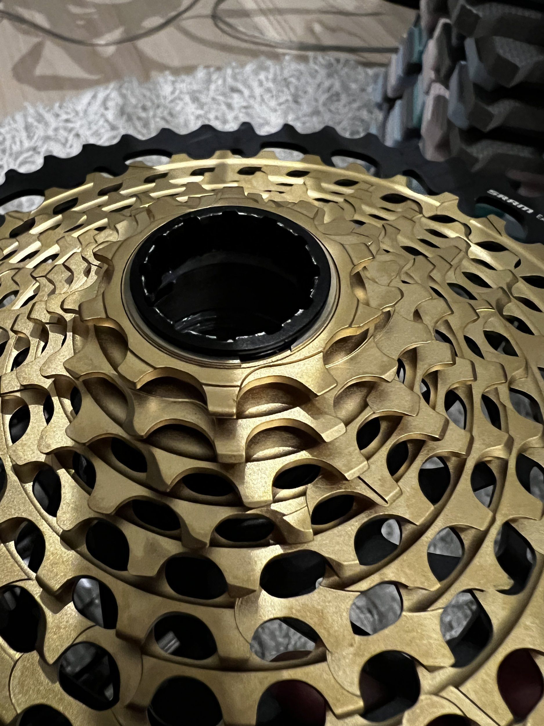

Ja jag vet inte, får ta den till min LBS så får dom kika. Observerade att det sitter en liten ring längst ut just ovanför 10t. Är inte så att den hindrar nått?

Den låsringen ska sitta där, var rädd om den. Men den svarta hylsan ska gå att röra på, annars kan du inte skruva fast den. Har du svårt att hålla kassetten så ta en trasa eller kedjepiska så du får hylsan att gå runt.
Det gick tillslut, när jag provade på bodyn nyss. Hade behövt mera hävarm för att slippa ta i så mycket, men jag hittade inga längre verktyg. Hur som helst så upptäckte jag att råkade ”cross-threada” slutade direkt när det började gå segt. Så nu behöver jag piska för att få upp eländet och göra om ?
