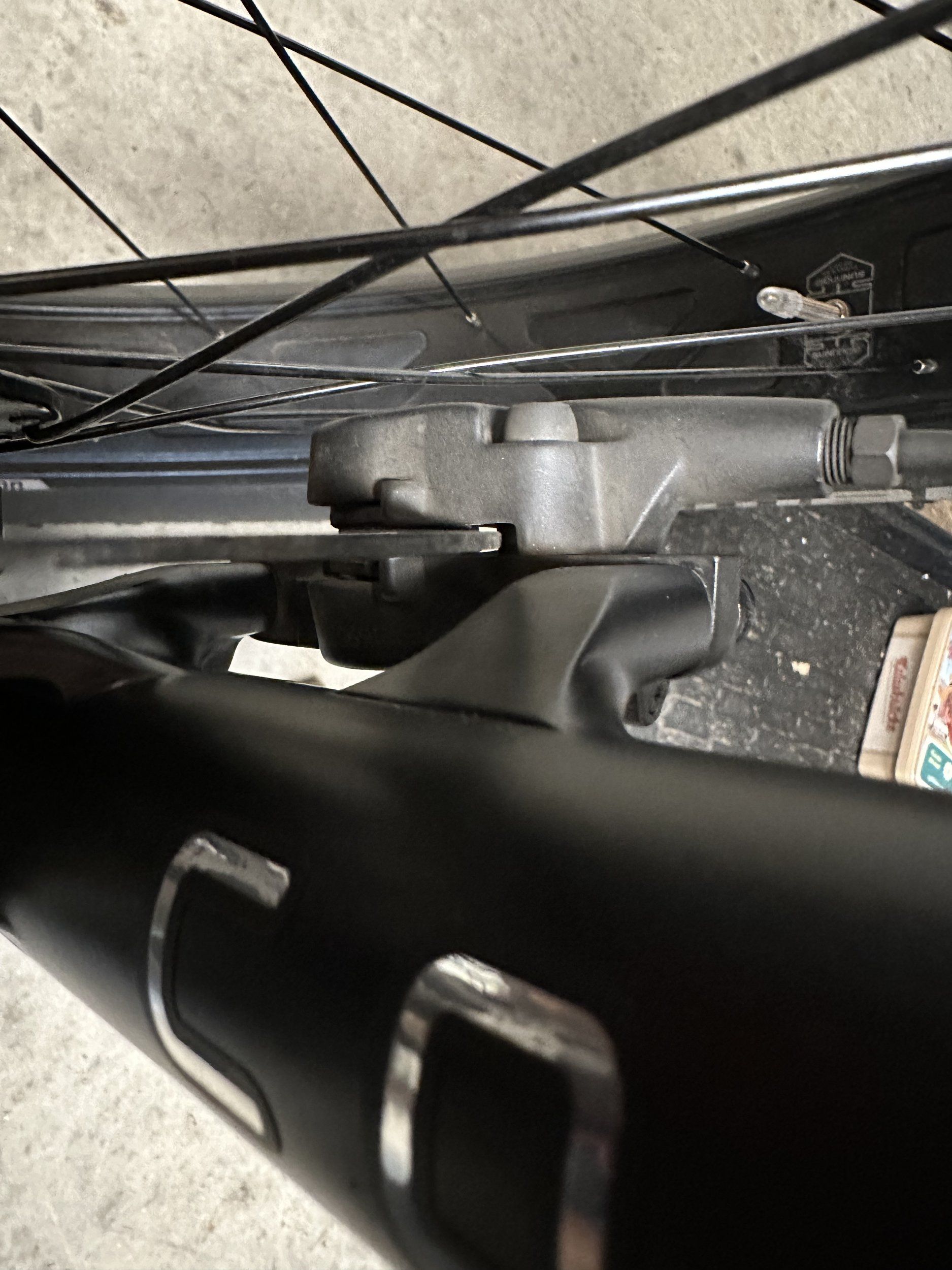

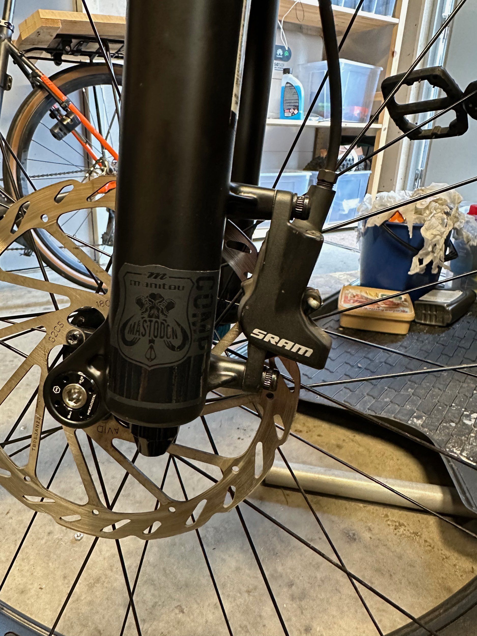

Min White 8FAT kom med enklaste modellen av SRAM Level och 180 mm AVID G2 CleanSweep. Det dög väl hjälpligt för försiktig körning när den var helstel, men nu med Manitou Mastodon möjliggörs betydligt hårdare körning och bromsarna håller verkligen inte måttet. Har redan åkt ut i spenaten ett par gånger pga bristande bromsförmåga. Symptomen är att det är halvokej bromsförmåga i låg hastighet — det snällaste man kan säga är väl att de är välmodulerade — men så fort man får lite fart så saknas allt bett.
Men först av allt, har jag fått till installationen korrekt? 180 mm fäste på gaffeln, 180 mm skiva, Level har Offset Tab Caliper, så enligt manualen (se sidan 10 och 11) skall det inte vara några brickor eller spacers:

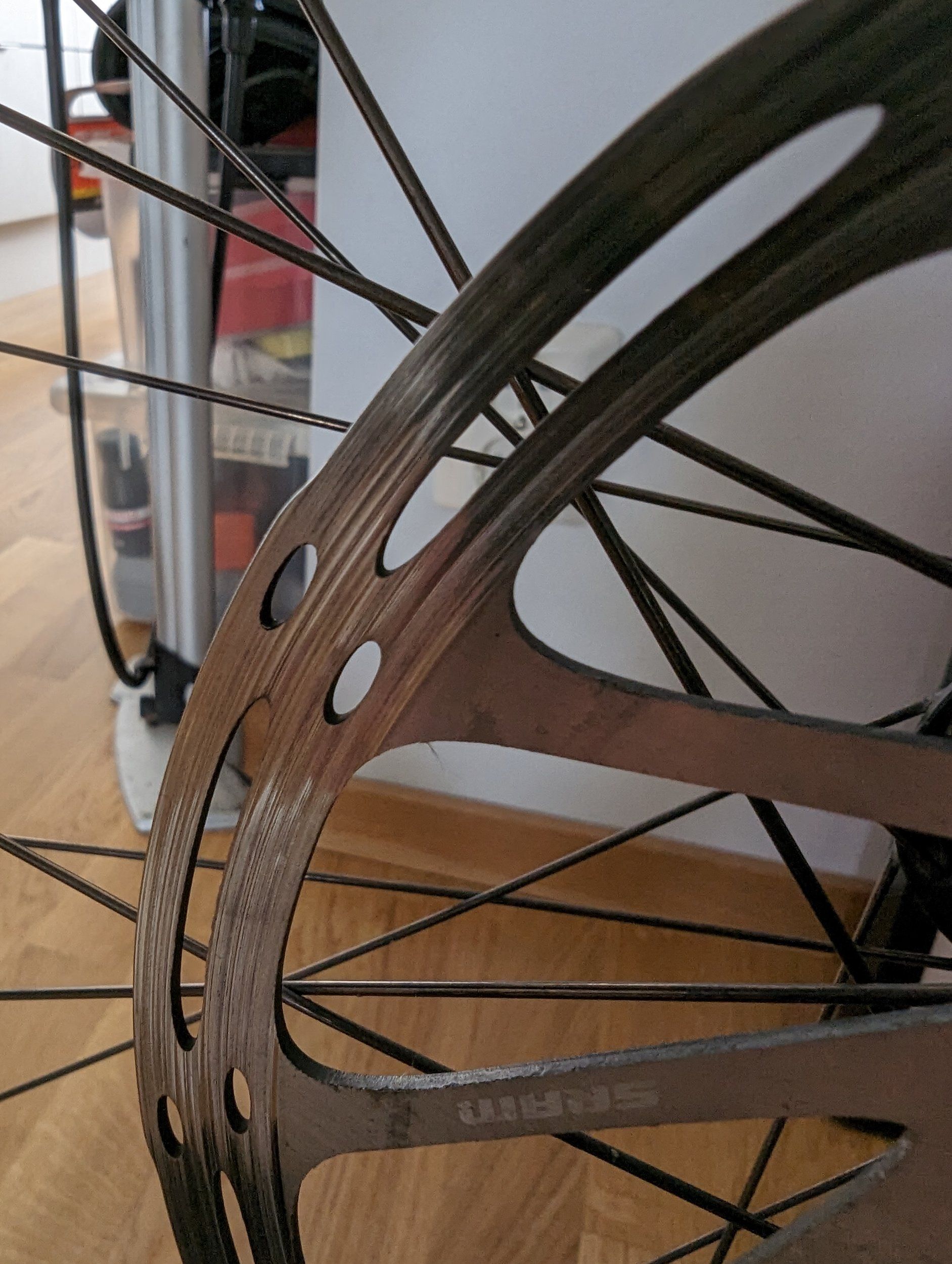

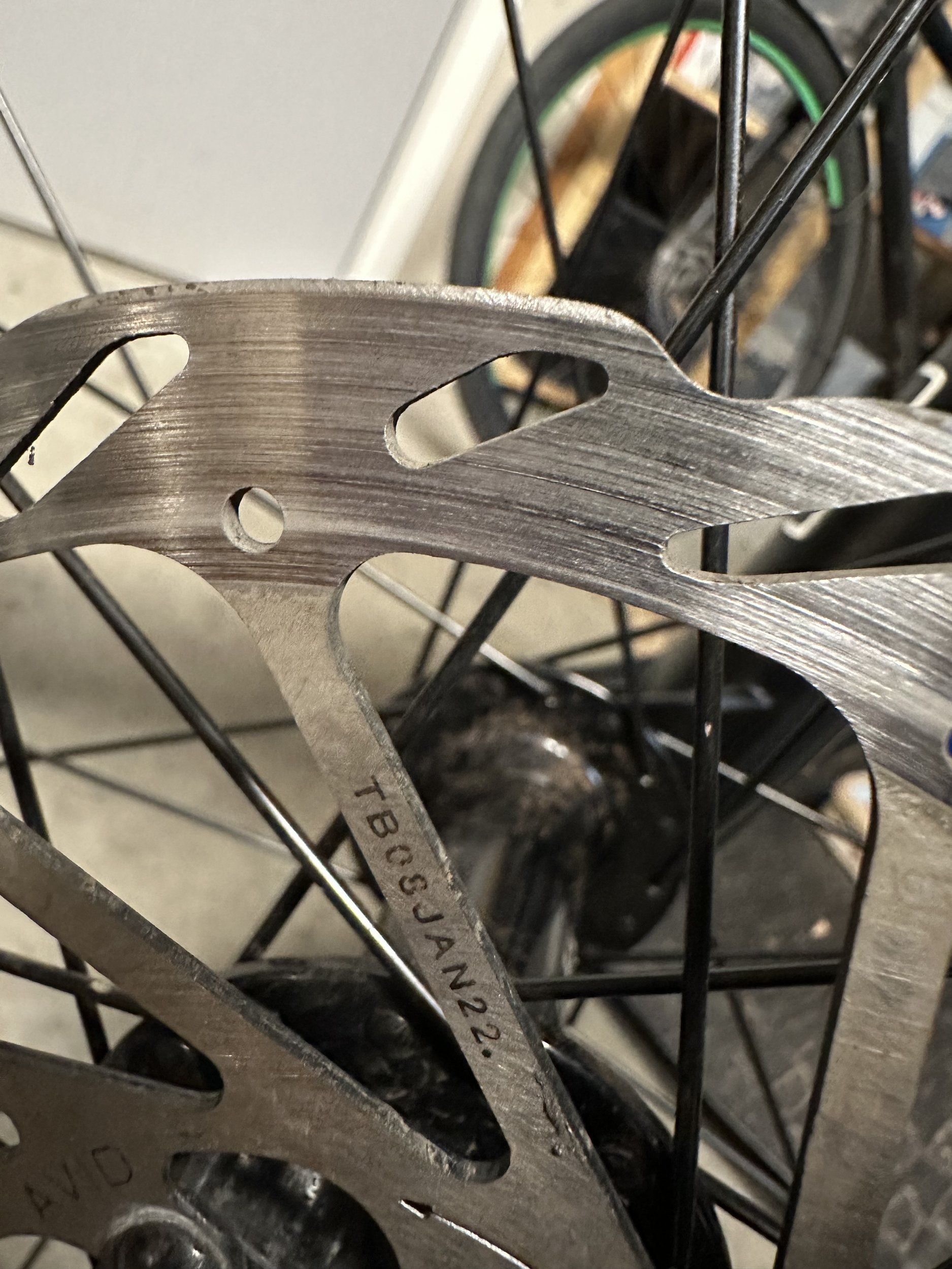

Men går inte slitaget på skivan lite väl långt in på armarna? Eller ser det rätt ut?

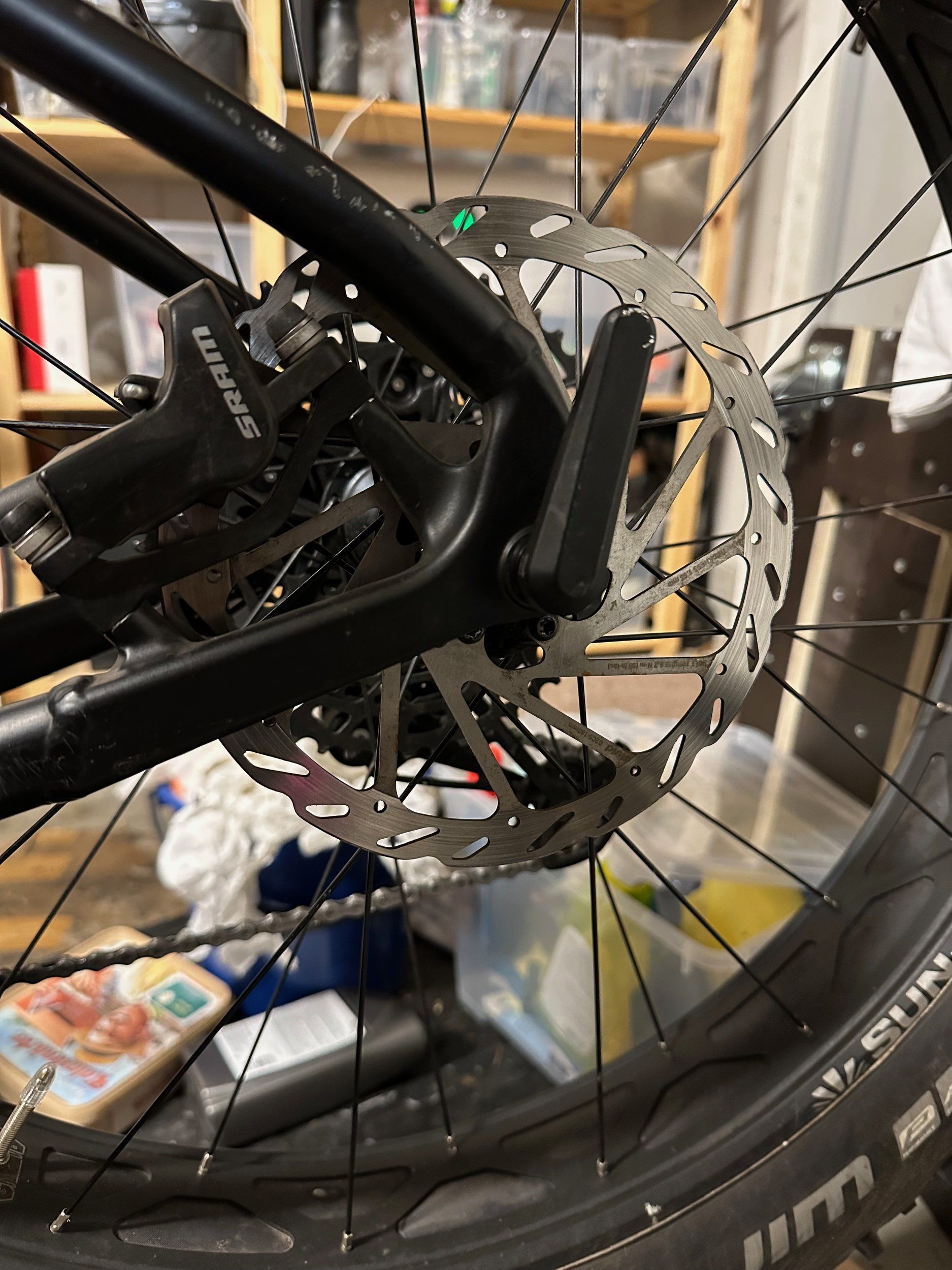

Liknande mönster bak, men där sitter det en 20P adapter från 160 till 180:
