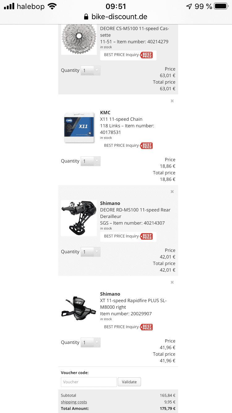

om jag hade varit du hade jag nog övervägt denna kombo istället se bild
SRAM NX 1x11-speed Upgrade Kit, kommer det passa?
Har idag nx 11 på hardtailen och SLX/xt 11 på FS:en känslan på shimanon kombon är så mkt bättre än NX. Reglaget gör mycket för känslan. Att gå upp till XT där är så värt det. Håller du fast vid SRAM skulle jag överväga ett gx reglage. Men som
Sagt för en 100 mer så får du en mkt bättre drivlina med det jag specat jmf nx upgrade kitet

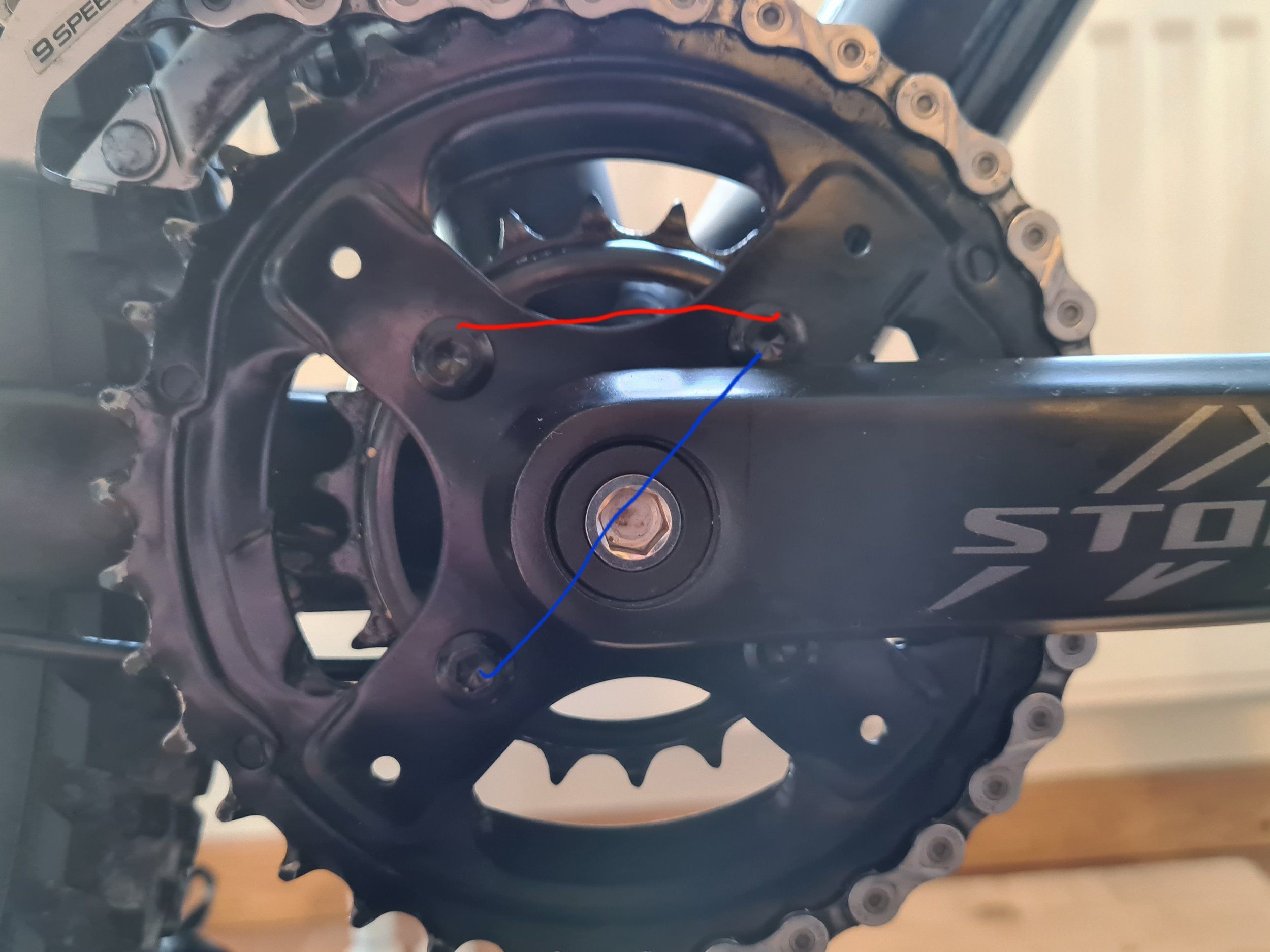

Vi fortsätter med lite mer nybörjar frågor.. Man vill ju inte beställa fel prylar.. Ni är guld värda ska ni veta! ?
Vilket avstånd är det jag är ute efter?
Röd: ca 46mm.
Blå: ca 62mm.
Skjutmåttet ligger kvar på jobbet så kolla snabbt med tumstock.
Hmmmm, är den stora klingan nitad? Ser så ut på bilden, när man byter till singelklinga då sätter man på ett 2 delat den där den gamla stora klingan satt.
har du otur så måste du även byta vevar

Du får deore utan vevar förr 200 euro och en xt shifter om det var det som avsågs med xt kittet som listades ovan.
Ser ut som att du behöver ny vevar och förmodligen då även nytt vevparti. Plus verktyg om du skall göra det själv.
Blåa avståndet, troligen BCD 64 mm.
Men som sagt kan du inte skruva loss nuvarande klingor från vevpartiet så behövs det ett nytt...
Visa bilaga 429451
Jag som också är i startgroparna för konvertering från 3delat till singel tog fasta på dina tips och beställde enligt din lista.
Funderar endast nu på om jag skall gå 32t eller 34 t fram.
Kommer man någonsin ha användning för så lätt som 32/51.
Och andra sidan har jag kanske ingen användning för 34/11 heller då jag mest cyklar i skogen.
I slutändan kanske det inte spelar någon jätteroll ändå.
Hur hade du gjort?
