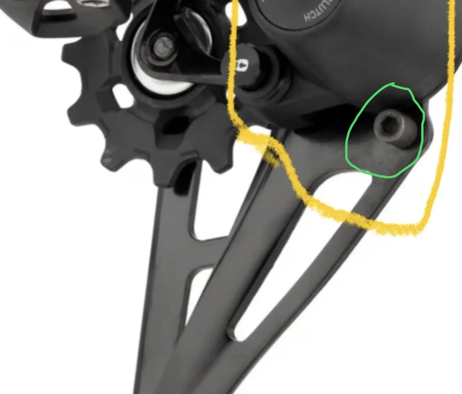

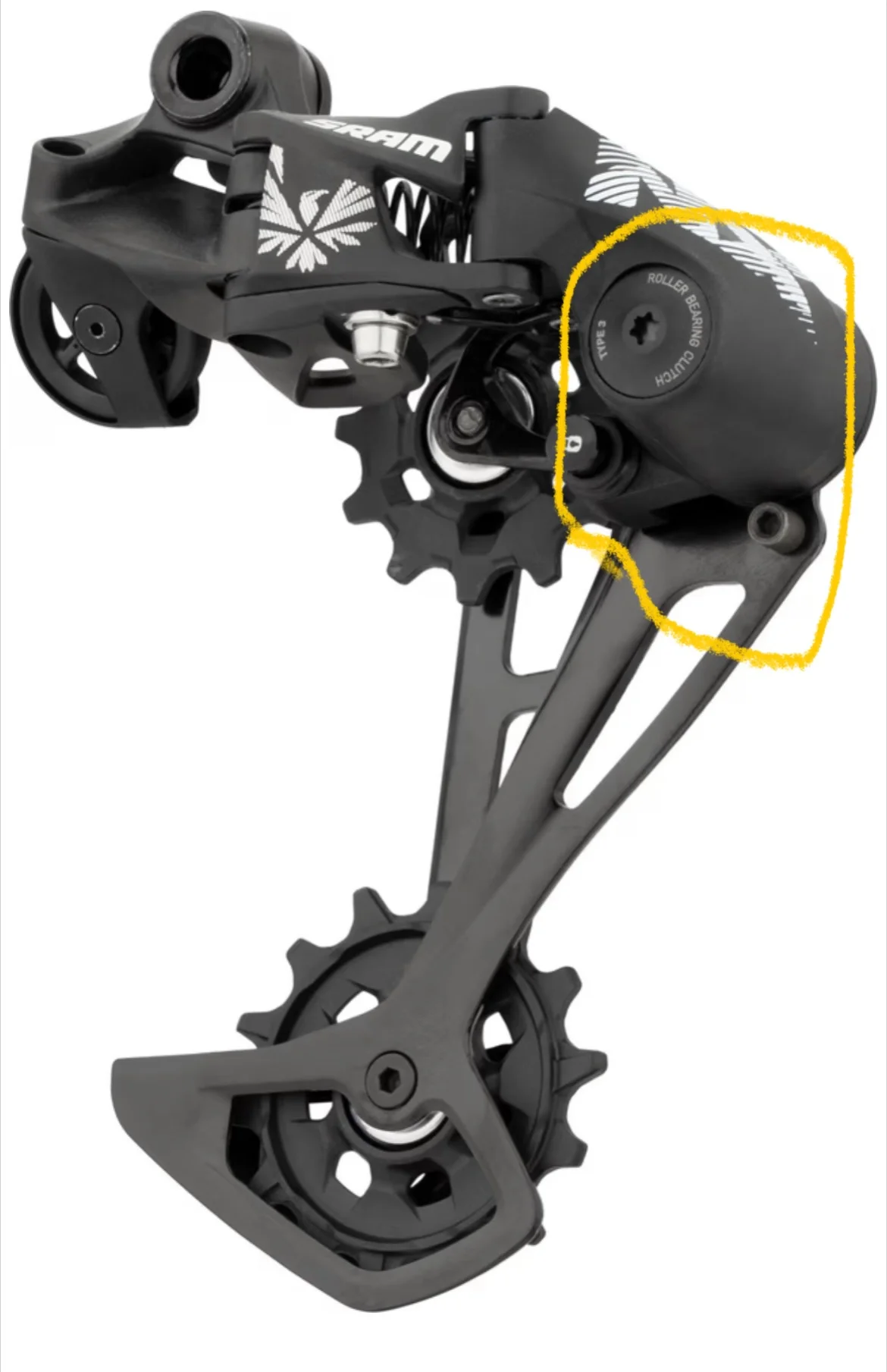

Sonen monterade isär bakväxeln för rengöring och när den sattes ihop igen är den alldeles slapp och fjädrar inte tillbaka. Finns det något att justera eller plocka isär mer vid inringad del?
Sitter den skruven kvar?
Du skall rotera buren så att fjädern som håller kedjan i spänn får en ”förladdning”. Inringad skruv gör så att buren inte roterar tillbaka och får det fel som stämmer in på din beskrivning.

Jag tror inte att Sram har tänkt att man ska öppna den. Min gissning är att fjädern är spänt ett varv för lite, som inlägget ovan också syftar på.
