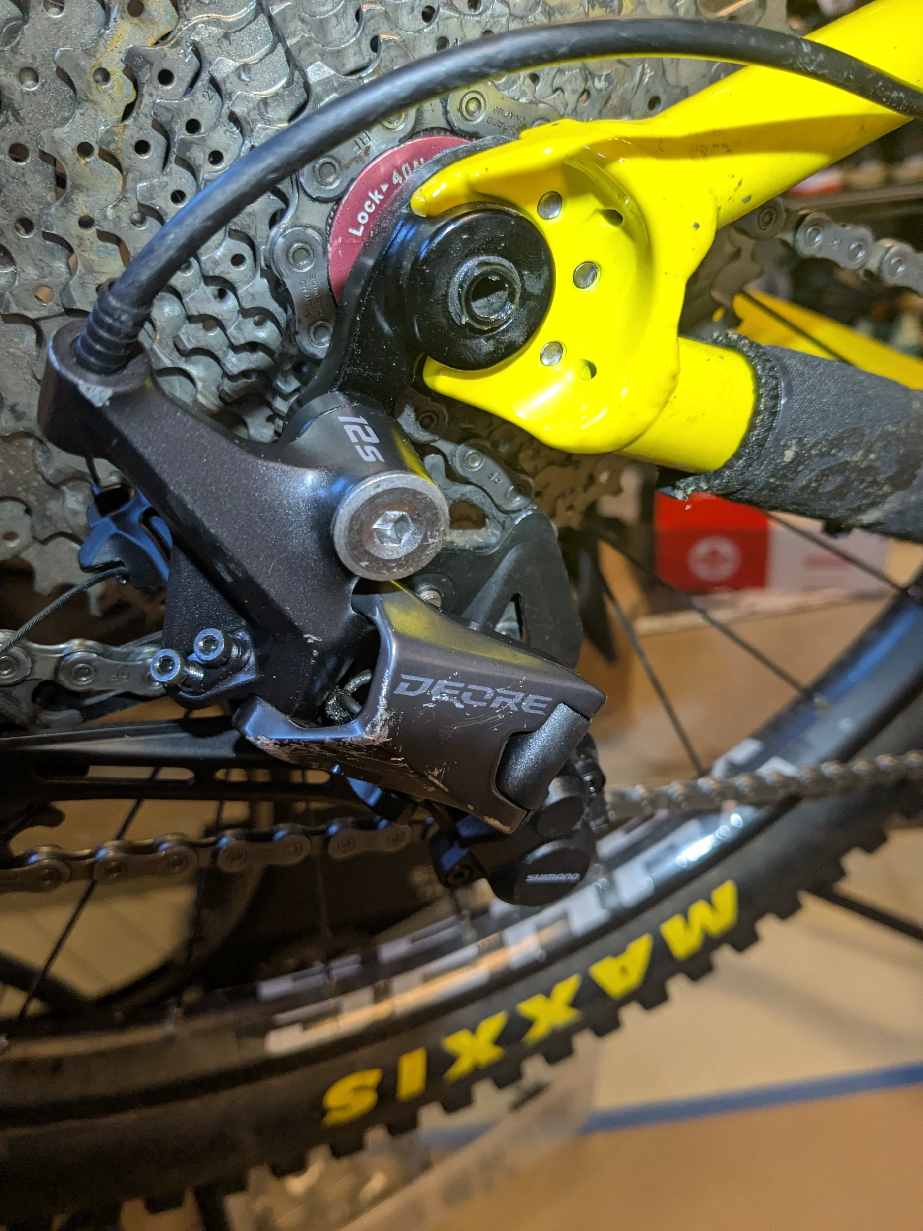

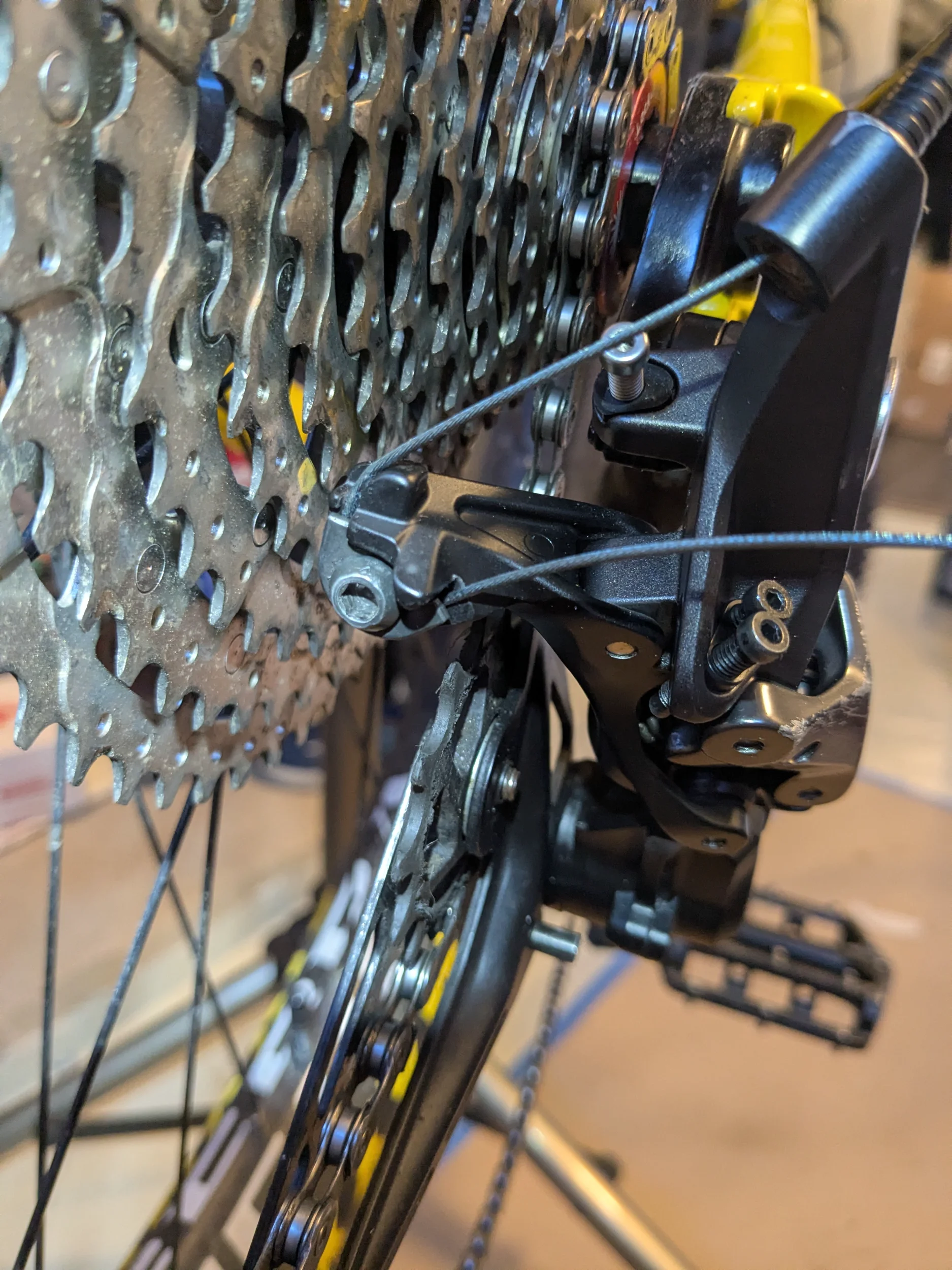

Jag försöker fixa sonen trail-hoj som vi köpte begagnad för några år sedan. Jag tror cykeln är från 2019-2020 men osäker om bakväxeln är från samma år. Det är iallafall en Shimano Deore M6100 RD, 1x12. Nu till problemet.
Insåg att den inte växlade så bra som jag trodde (han har inte klagat). Försökte justera in ändlägen och vajerspänning men inser att det inte går, den hoppar över en växel vid minst två tillfällen (av 12). Inser pinsamt att växel reglaget SRAM GX enligt Google AI-svar inte är kompatibelt med bakväxeln... Glad i hågen beställer jag ett nytt Deore 12 delat växeleeglage. Monterar det nya växelreglaget men den hoppar fortfarande över men nu bara vi ett tillfälle (alltså jag tar mig från största till minsta växel på 10 tryck).
B-gapet är okej ut, jag kan inte mäta på Shimano-system.
2 tänkbara fel:
Växel örat (ser okej ut)
Vajerinfästningen
Går att fästa vajern åt två håll i fästskruven men jag tror jag gjort rätt, kan någon vänligen bekräfta.
Vad tror ni?

Det är rätt håll så vitt jag vet. Kan egentligen inte 12s men justerade en i eftermiddag o den satt så.
Gör du rätt i övrigt så kan örat vara snett eller grejorna slitna.
Finns en markering baksidan som man ska justera b efter. Svårt att se på den jag höll på med. Bör inte hoppa pga b skruv

Bytte du hölje när du bytte reglage?
Slitna ändpluppar på höljet / slitna utgångar på höljet kan ställa till det ibland.
Har du testat att klicka igenom reglaget med bara en vajer i, dvs. du håller vajern spänd med handen och klickar igenom alla stopp med reglaget? Så ser du om reglaget gör som det ska.
Och är vajern "lagom spänd" på minsta drevet? dvs. vid tryck får du direkt ett klick och växeln rör sig men den är ändå Slack nog att gå på minsta drevet?
Sen är tyvärr mekaniska 12 delade väldigt känsliga för sneda växelöron vilket det absolut kan vara om den hoppar över en växel mitt på kassetten snarare än vid ett ändläge.
försök att titta bakifrån på växeln (be någon annan växla) och se hur växeln rör sig och när den tar "det stora klivet" och hoppar över.

Kan bero på flera saker, mest troligt snett öra eller för hög friktion i växelvajern. Det är också billigast att åtgärda, så börja med att byt hölje och vajer och kolla örat.

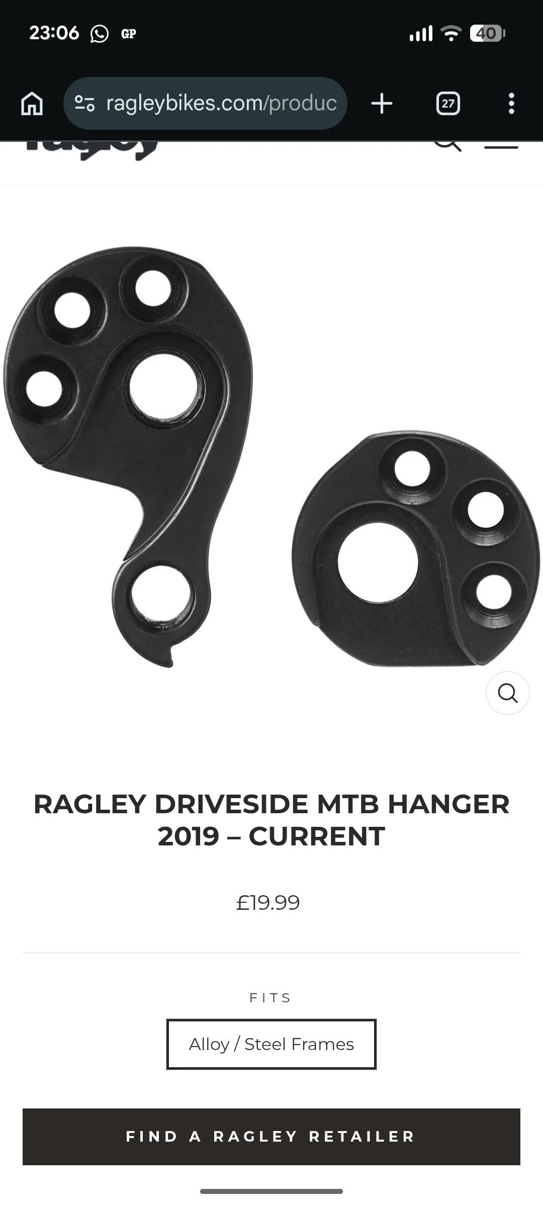

Verkar tyvärr som att Ragley bikes har typ kursat... Är det någon här som vet hur jag kan få tag på ett nytt öra, se bilderna.
Annars får jag hitta en kompetent verkstad som kan rikta befintligt isåfall tips i Göteborgsområdet.
