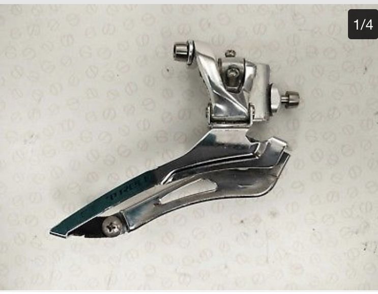

Låter som Mayhem skriver i sista stycket att du har den gamla Redväxeln med titancage. Lätt men sämst, så bara att ersätta med en ny med yaw eller valfri annan :)

Har nu fått se bilder på framväxeln i fråga som verkar vara från den allra första generation av Red, dvs till och med före den flexiga titanburen. Borde gå att ställa in korrekt då tycker man men vet inte hur bra växlingsramper Stronglight klingorna har.

Så här ser den ut

Det där är den andra versionen, första hade titancage och sen kom den med alucage som på bilden. Sådan proffsen körde med. Den borde funka, är yttre delen rak och inte utbuktad eller något sådant?
