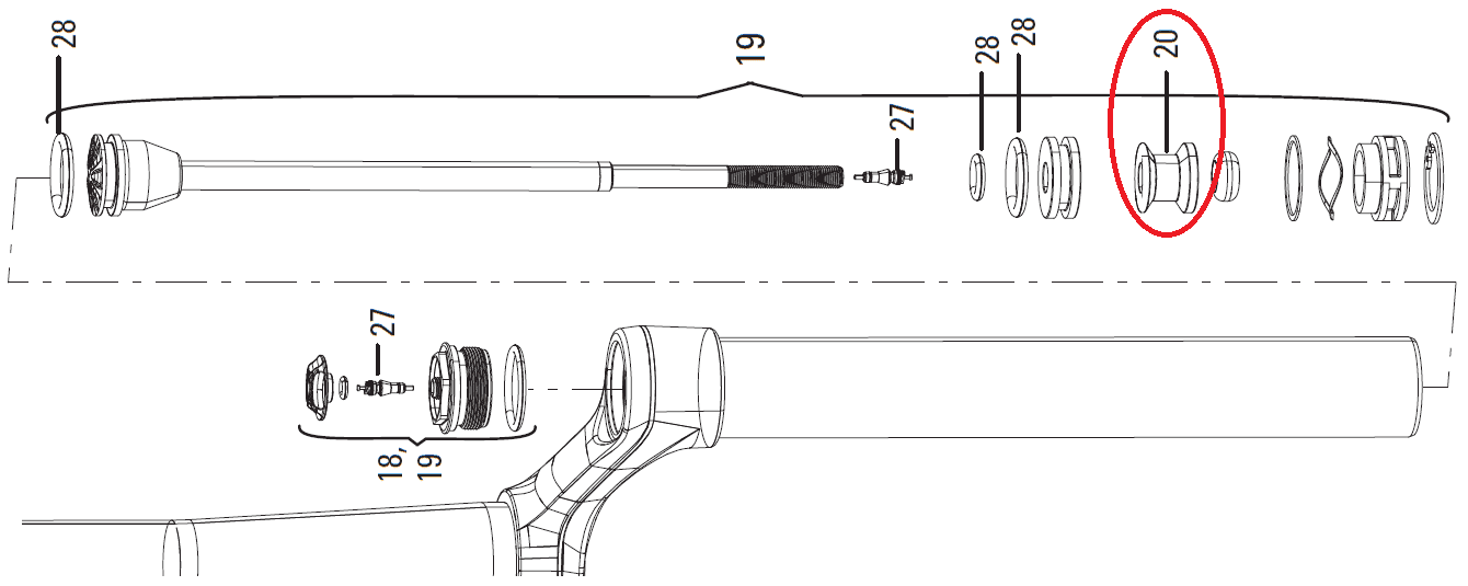

Lite sent, men ändå.
Tänk på att du kan justera slaglängd mellan 80-110 mm med hjälp av spacers i vänster ben (luftsidan), markerat rött. Jag tog bort min och fick 110 mm slag.
