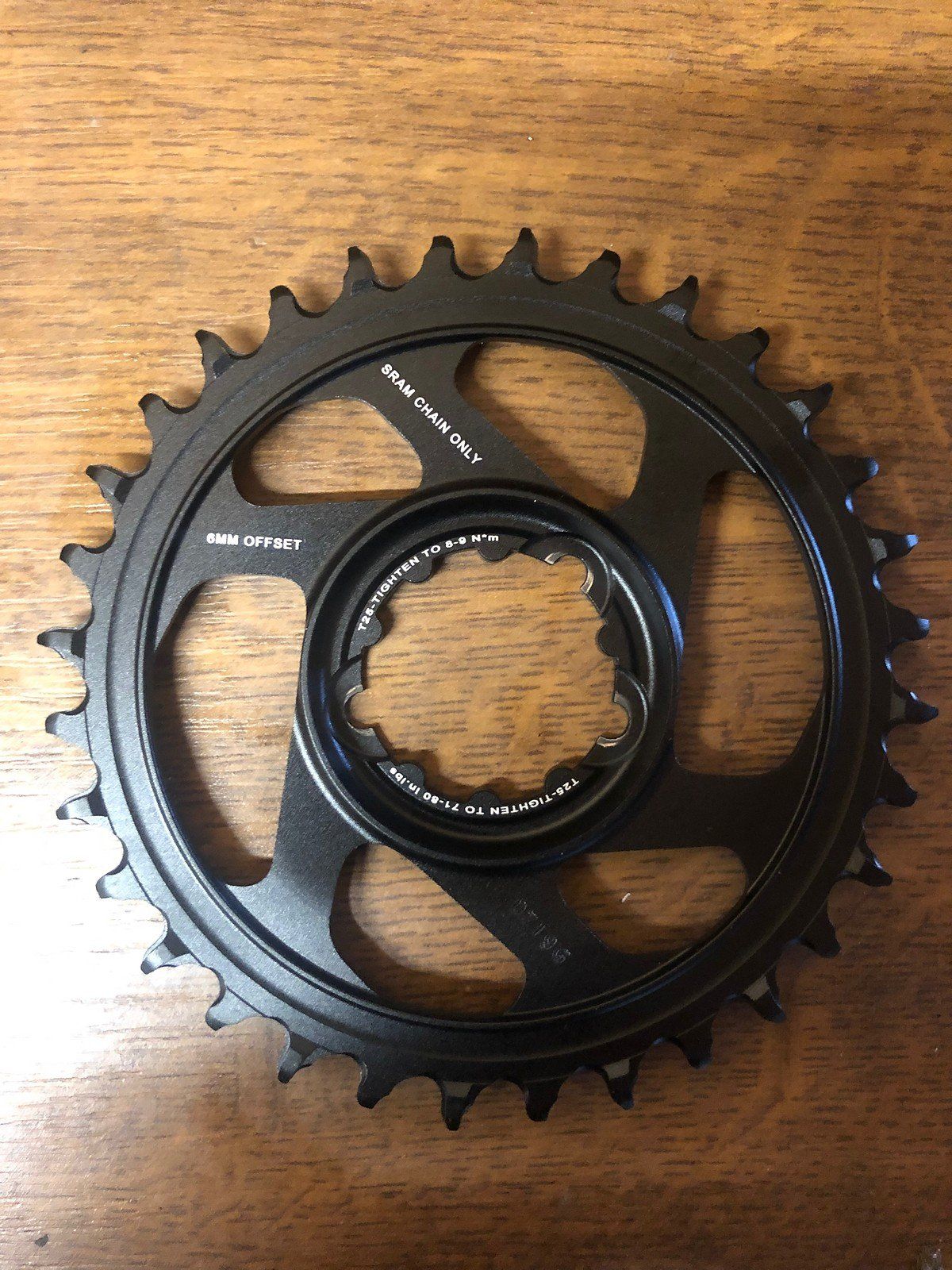

Hej,
köpte ett större framdrev till min cykel, en SRAM X-Sync 2, 3 mm offset, boost compatible. Men när jag försökte montera det har den inte samma sort skruvhål som det tidigare som har nedfrästa halvcirklar som skruvhuvudena går ner i. Det nya drevet har inga urfärsningar alls vilket göra att skruvhuvudena sticker upp.
Vad är det jag missar här?

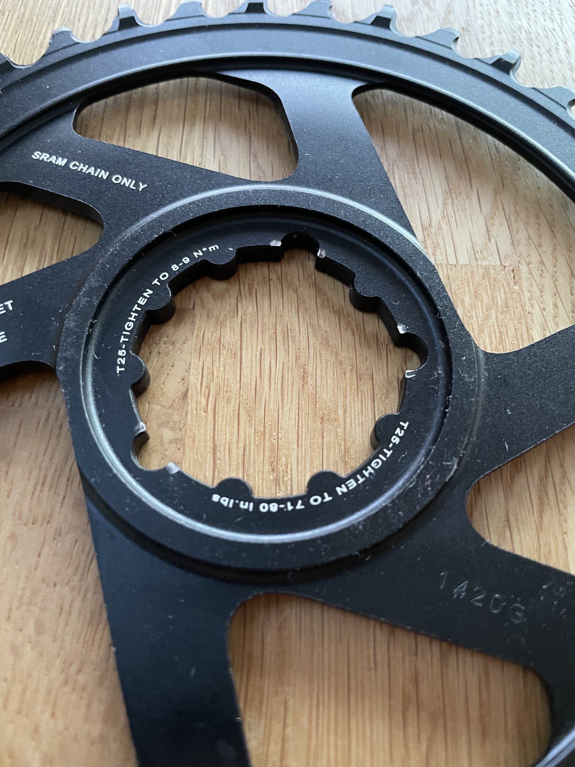

Mange_A
SRAM X-Sync 2 chainring - Olika skruvhål?
Ja, det tar i spacern innanför…

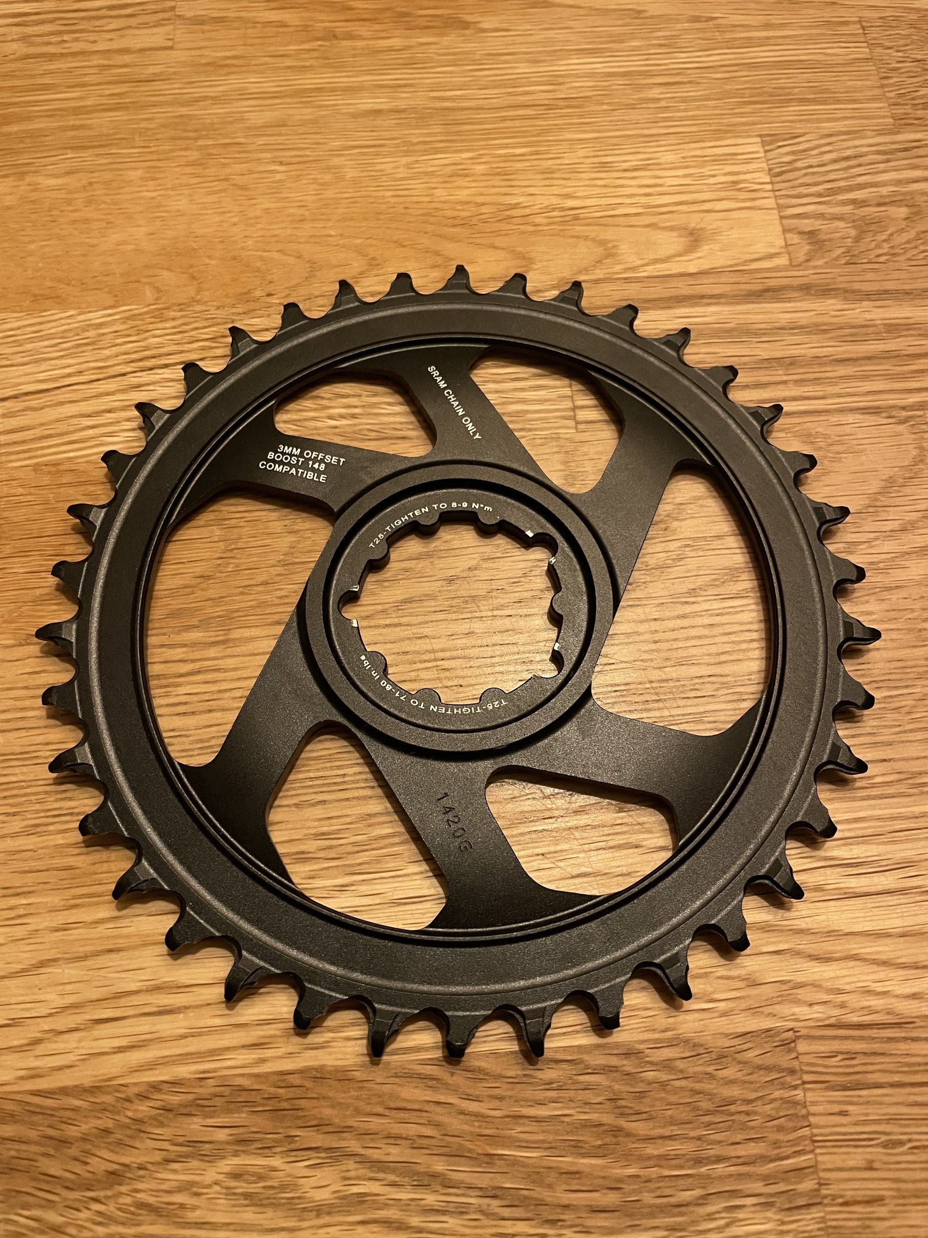

Berk
Det är riktigt konstigt!

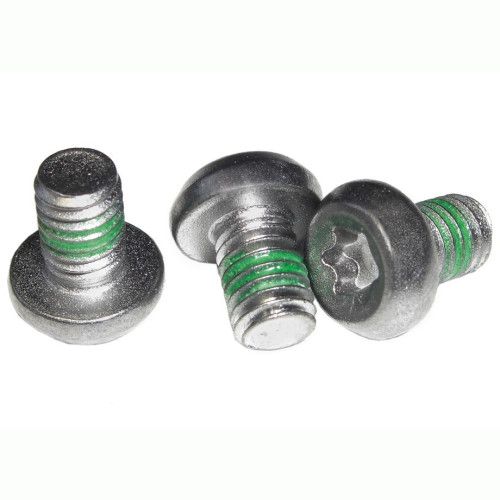

Har du originala skruvar?
Eller har Stam bytt till skruv med tunnare huvud? Nuvarande, antar jag, ser ut såhär:

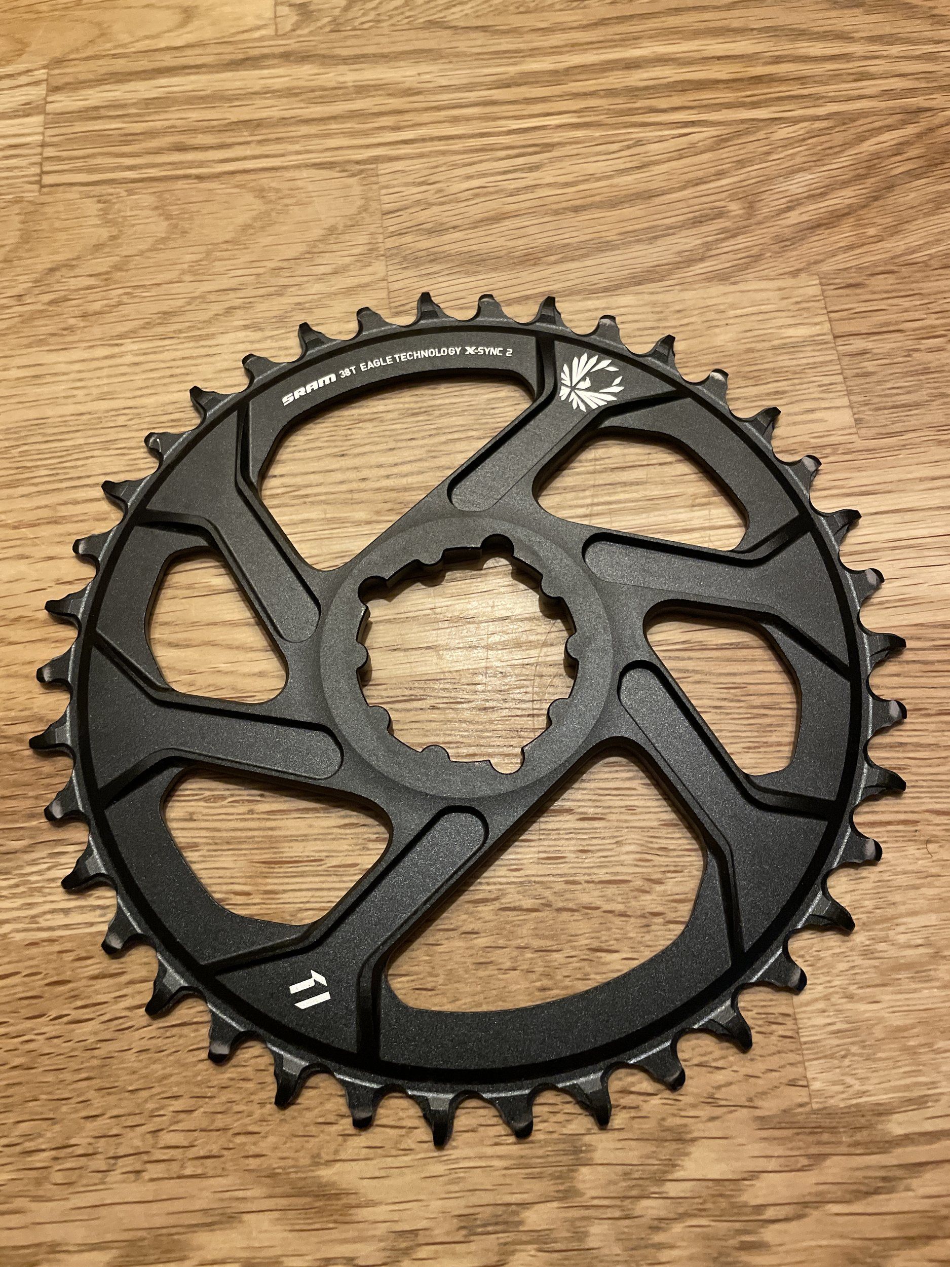

Berk
Jag tror nu att den är original. Har nu sett att infästningen av armarna är olika på olika storlekar. Jag hade bara tittar på mindre klingar. Hittade bilder av 38 t med 3 mm offset på bike-components. Så min slutsats är att det måste vara en tillverkningsfel.
Valhalla_
Sätt upp den i en fräs eller pelarborrmaskin och fixa försänkningar. Eller om du känner någon som har prylar för det. Den ser ju bra ut i övrigt.
