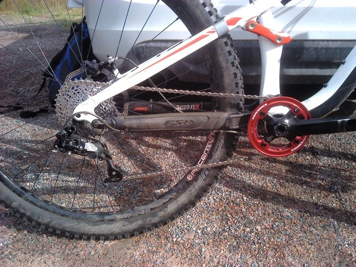

Tack för tipset. Beställde en Raceface wide/narrow 32T klinga med passande bashring och körde detta idag med 11-36 kassett på min FS29. Hade redan en X9 typ 2 växel sen innan. Klart över förväntan. Vilket gött flyt i cyklingen med bara en växel att hålla reda på. Förlorade iofs de 3st lägsta utväxlingarna jag hade med 22T men med resultat att jag tog i mer och höll högre fart över stöket. Och att få bort 400g från cykeln är ju inte fel det heller!
    120.4 KB · Besök: 33
