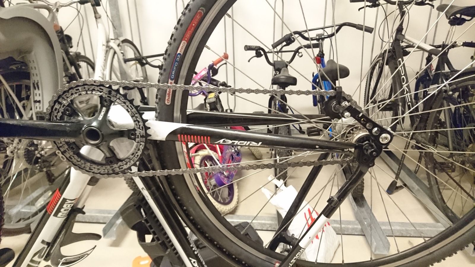

Så här ser nuvarande konfigureration ut.
40x14 med spännare.

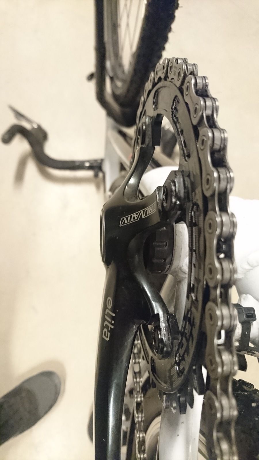

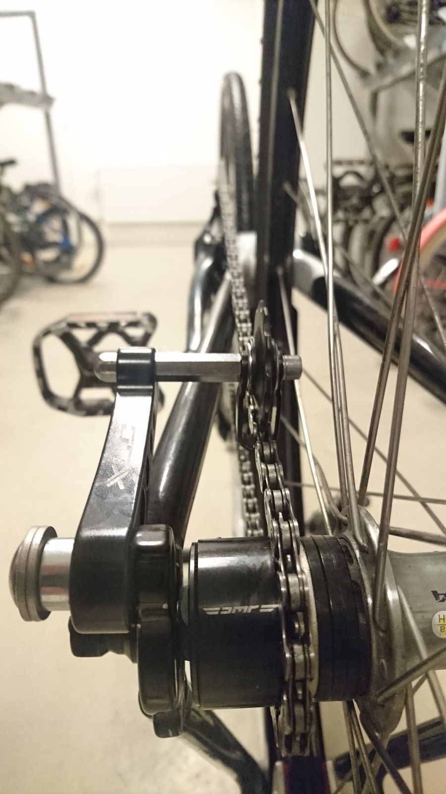

Uppdaterat 1:a inlägget med bilder.
Ja, kedjelinjen är inte spikrak längre (1a bilden)
40x14 är inte optimal utväxling och antal kuggar är för få.
Har även kört:
48x13-14-16-17-18
40x13-14-16-17-18
34x13-14-16-17-18
Den som klarar mest kraft innan överkuggning är förvånade 34x13.
Sämst är utan tvekan 48x18
Jag har börjat misstänka att det är kedjespännaren som flexar vid ståcykling.
SS problem. Kedja kuggar över/hoppar: Råd, tröst och medlidande sökes.
Just de där kedjespännarna har jag haft lite strul med, armen är inte jättestyv så den lägger sig gärna liite snett vilket kan jävlas. Jag hade problem med sånt vilket avhjälptes av en ny spännare med fräsch fjäder.

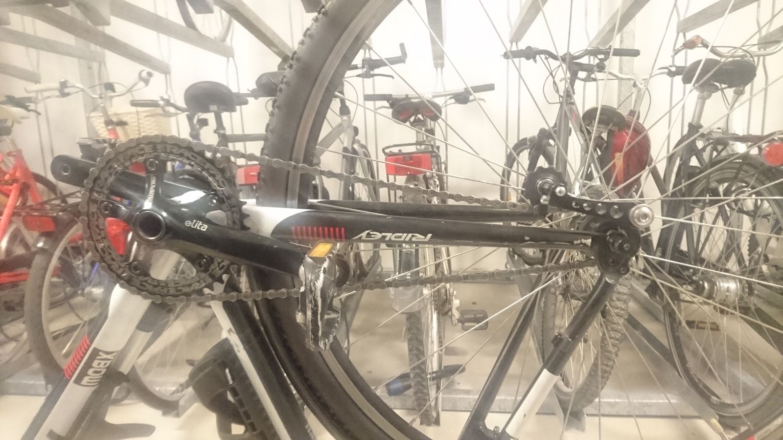

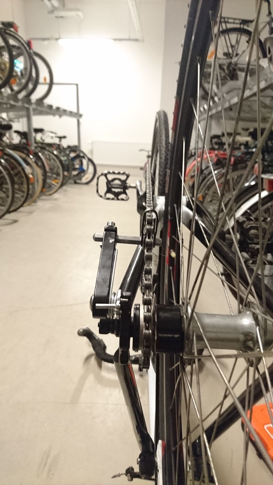

Initialt löst överkuggningen.
Fel:
Vid belastning:
1. så flexar vevpartiet lite
2. Styraren skevade och greppade om kedjan som i sin tur släppte kedjespänninen och kedjan kuggade över.
3.Detta med att kedjan var lite lång (halvlänk)
Löste detta genom att hitta en väldigt uttänjd kedja och testa med vilket drev som blev tightast. 40x13 (lite väl tungt)
Tog bort fjädern och gjorde så spännaren mekanisk pressar uppåt.
Bytte plats på skivan till innersta delen.
Eftersom jag är för svag för en utväxling på 40x13 så kommer jag att beställa en halvlänkkedja och en annan typ av styrare.
