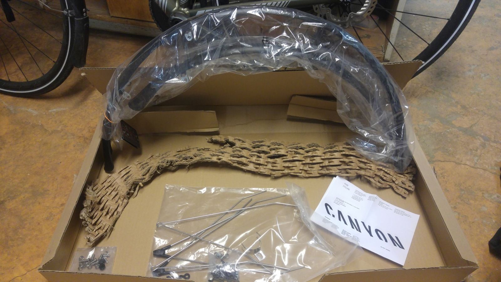

Canyon Sverige rekommenderade dessa till min Inflite: https://www.canyon.com/en-se/accessories/#category=parts&subcat=2701&id=60067
Jag har inte skruvat på dem än, så jag kan inte uttala mig om passform. Fördelen är dock att de tar bredare däck än de andra.
Där hade de något ja! Frågan är om de är långa nog?

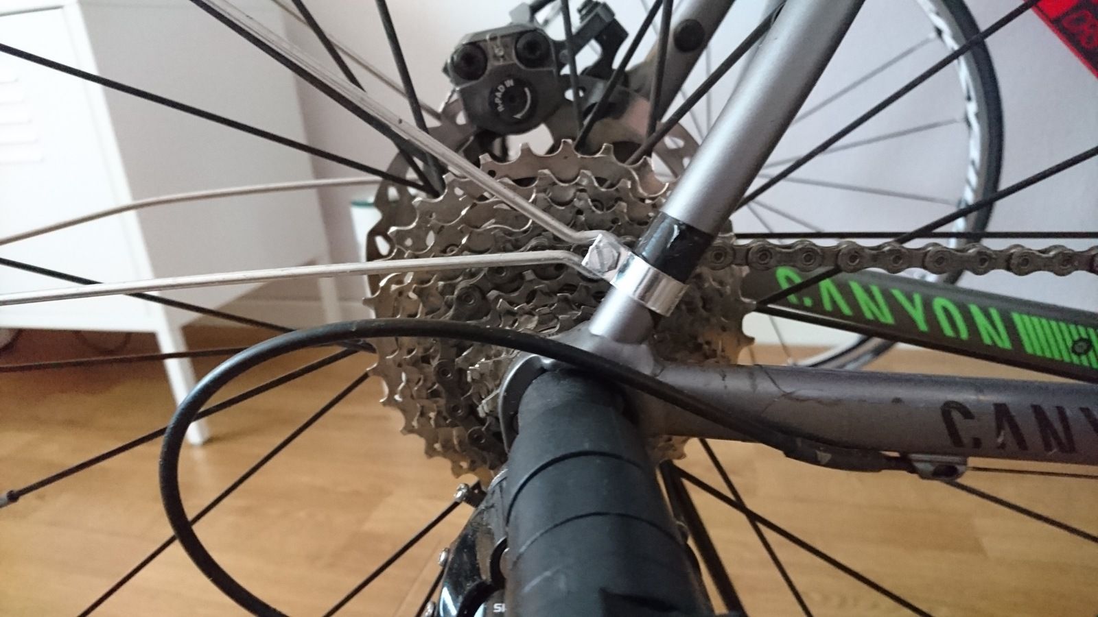

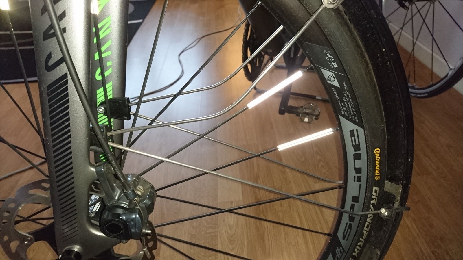

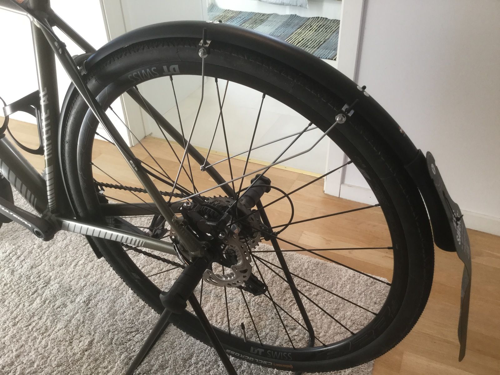

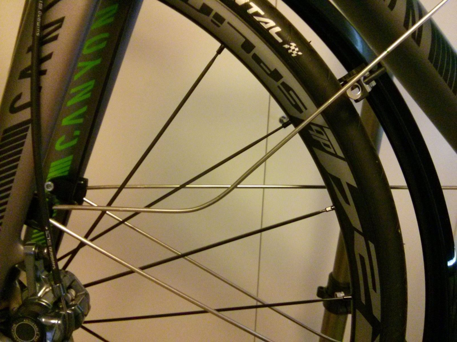

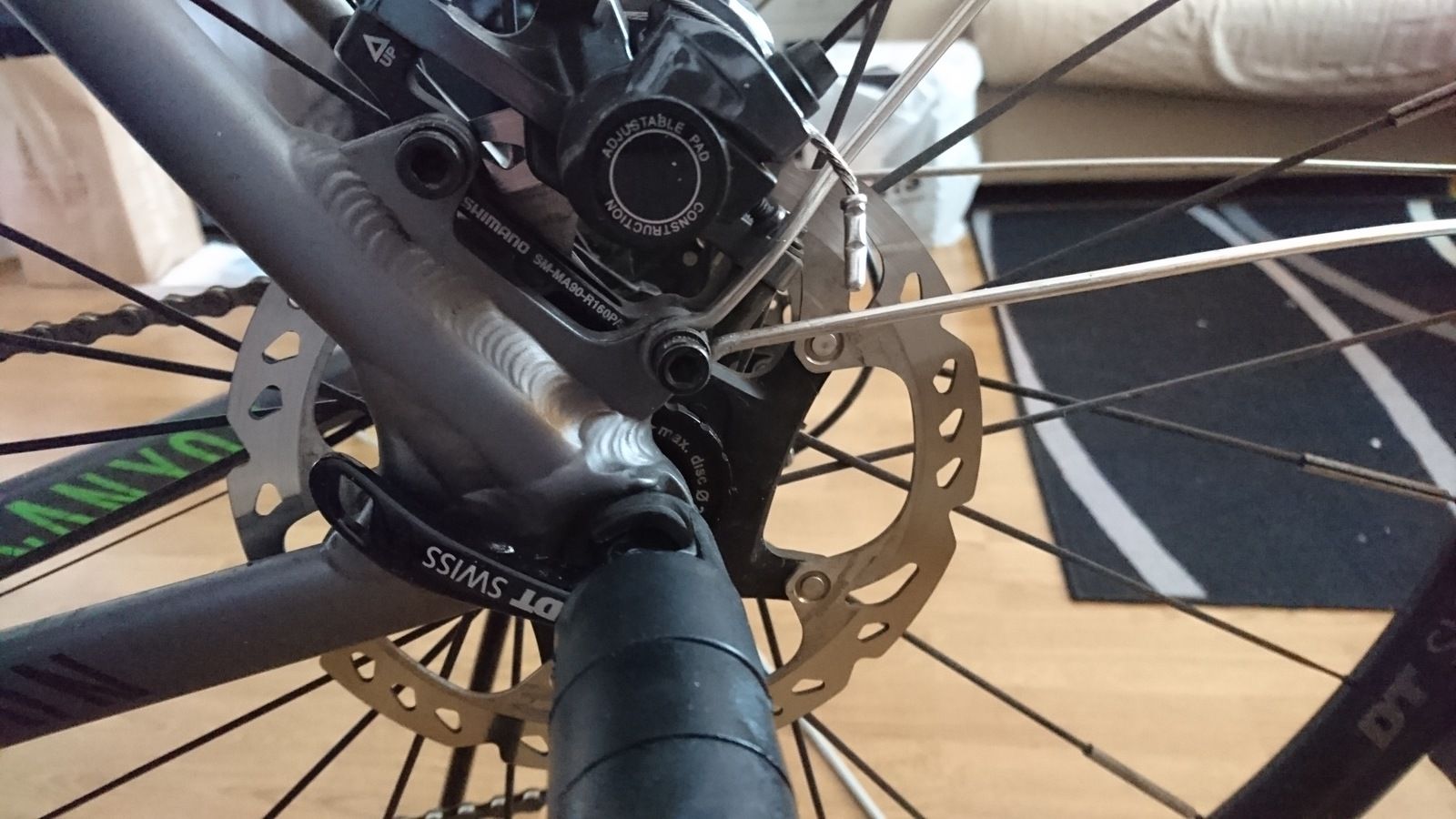

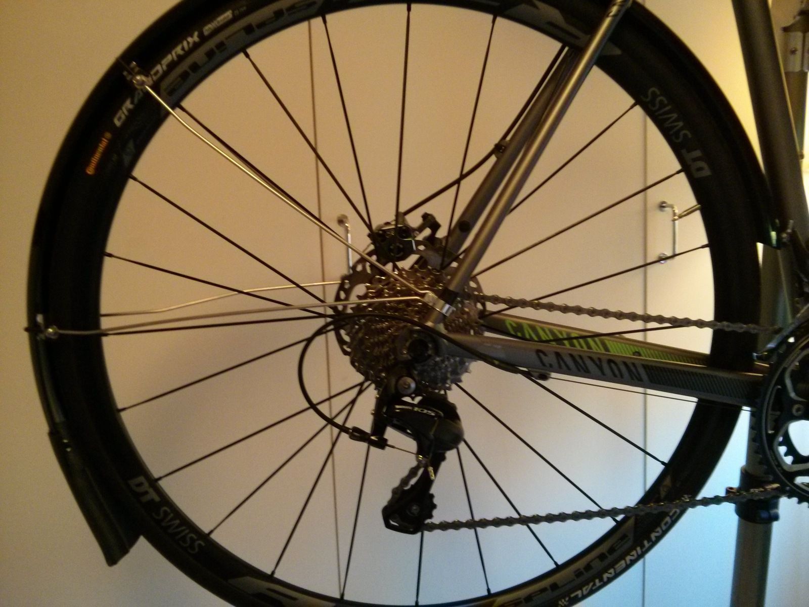

Här kommer bilderna! (kan vara lite o-ordning på bilderna)
Vänster fram okapad:
Höger bak med rörklämma från mekonomen:
Vänster bak, fäst i det nedre utav bromsfästet:
Komplett bakre del.

Hur sitter bakskärmen fast fram?
I standardfästena på insida gaffelben (se bild 2) samt ett fäste längst upp på gaffeln som du kan se på bilden här.
http://road.cc/sites/default/files/...anyon Inflite AL - internal cable routing.jpg
Fram förstod jag men bak. Finns det fäste där?
I bak finns också fästen på insidan. Kanske bli för snäv vinkel med dem?

De jag köpte från Canyon passade inte bak och tog inte 35 mm dubbat. Jag köpte SKS 42mm och använde fästbågarna från de Canyon levererat. Fick flytta fästblecket från originalposition, men det var lätt gjort med borr och popnitar.
Helt riktigt. De stag som följer med räcker inte ifall man sätter dem i original-fästet.
Skärmarna funkar på 32mm crossdäcken som följer med, Nokian A10, mm. med god marginal.

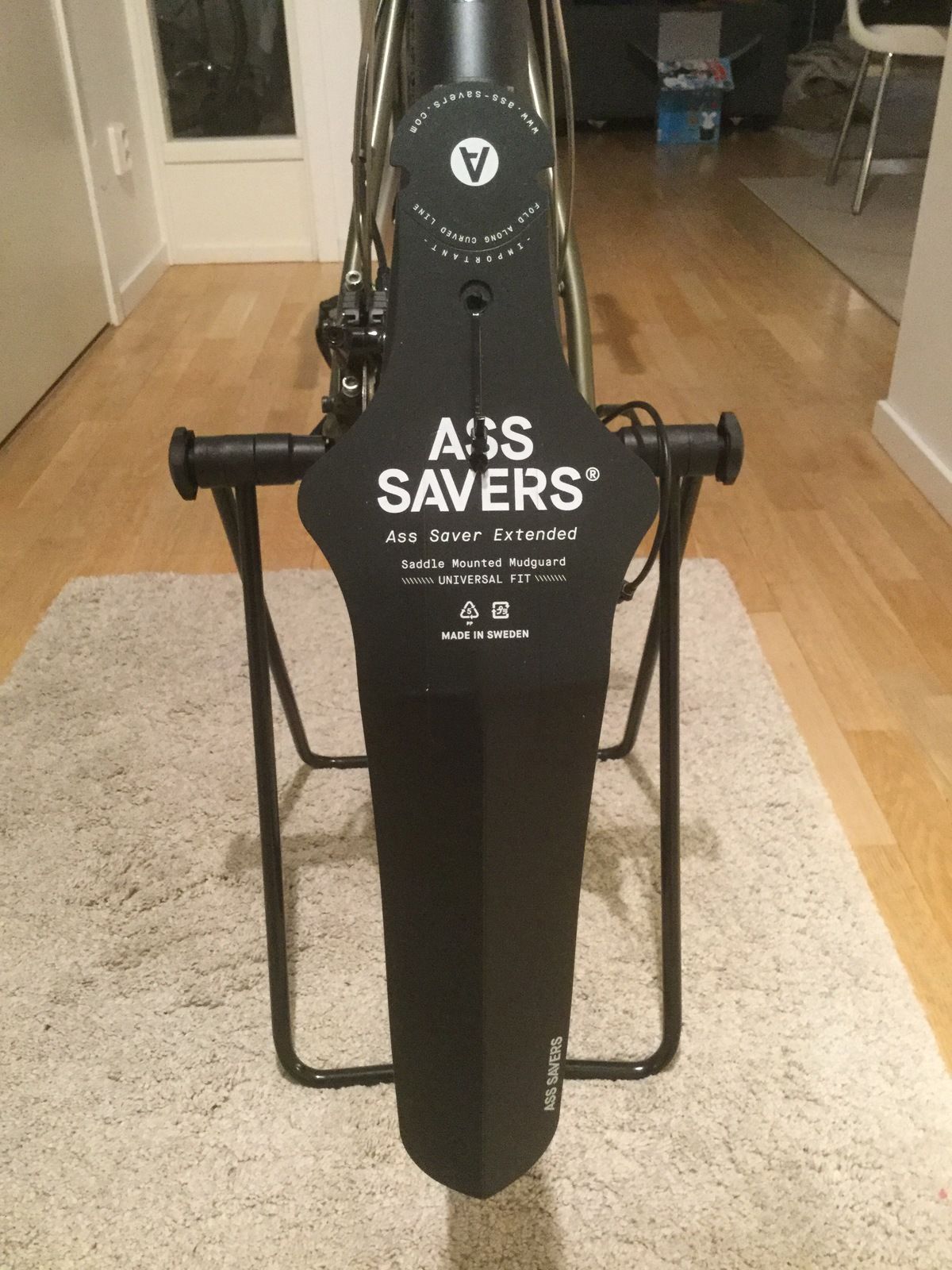

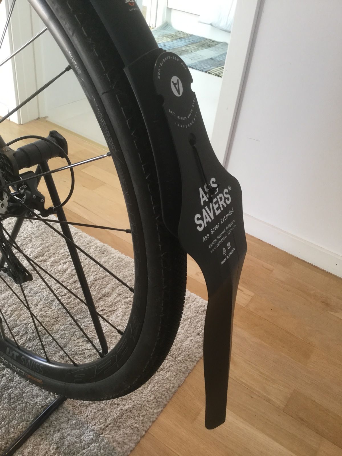

Monterade efterlängtade skärmar till Infliten, la även på en kompislapp, borrade 2 hål, ass saver, buntband, voilá .
