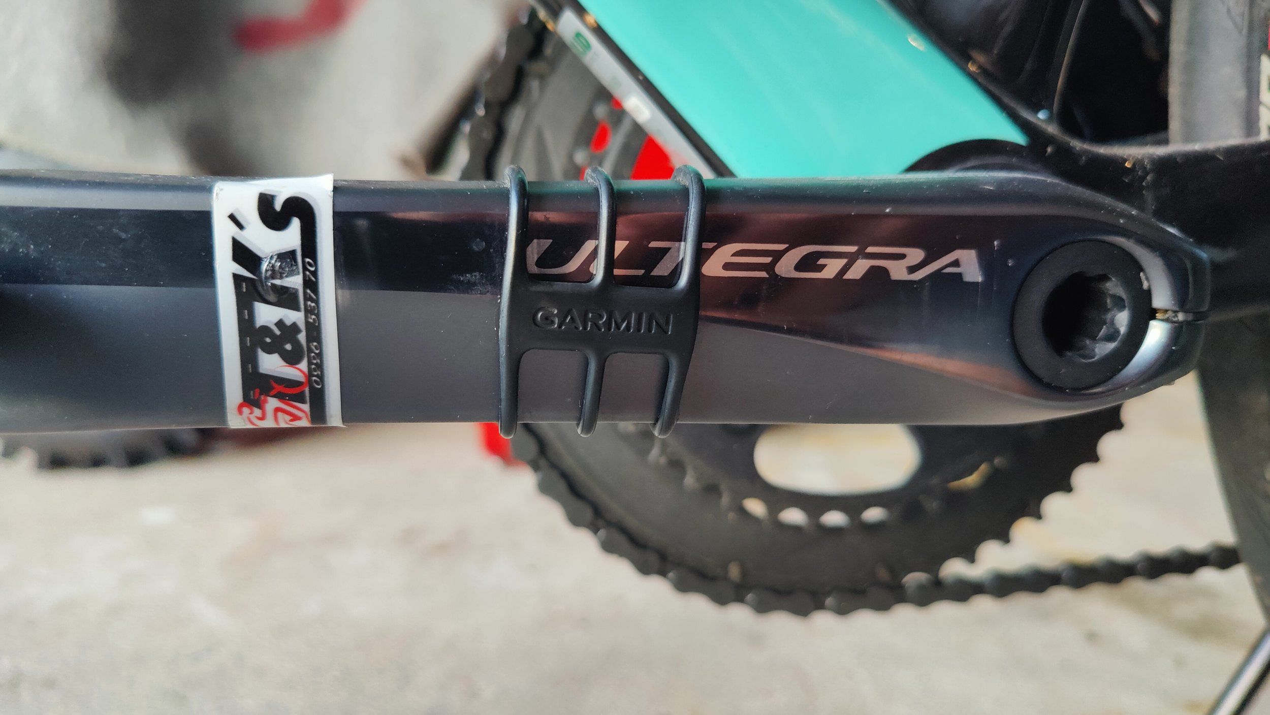

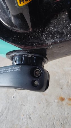

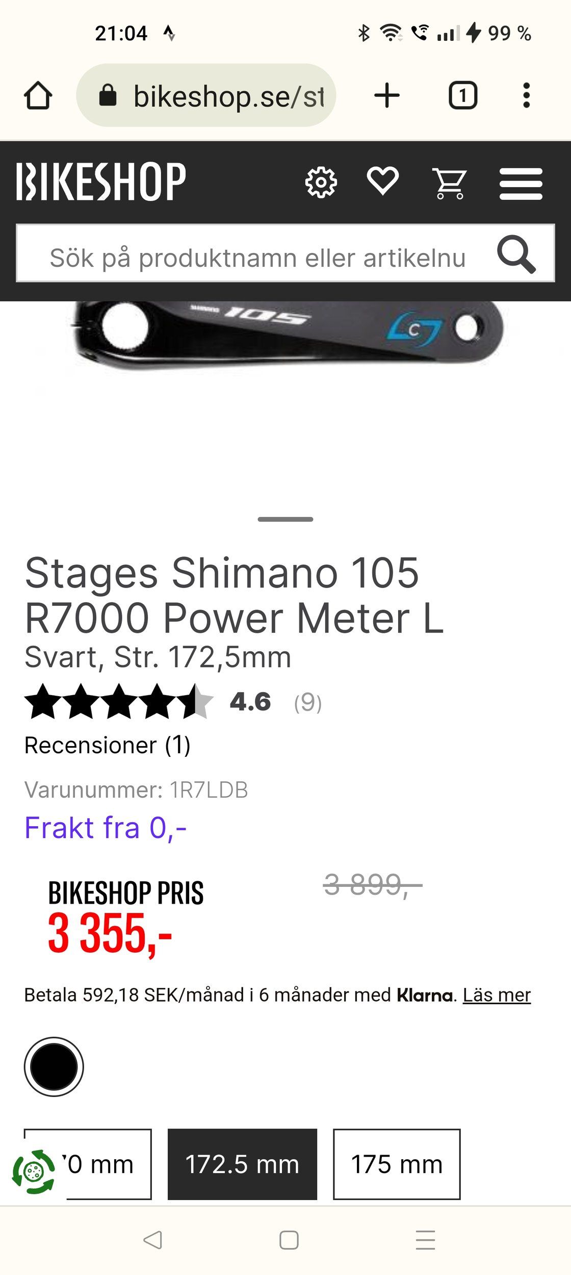

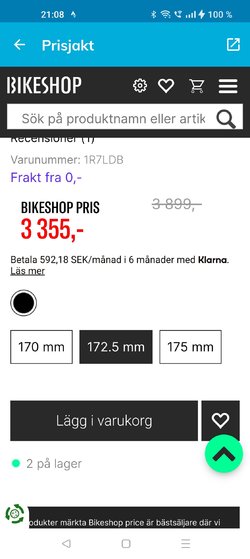

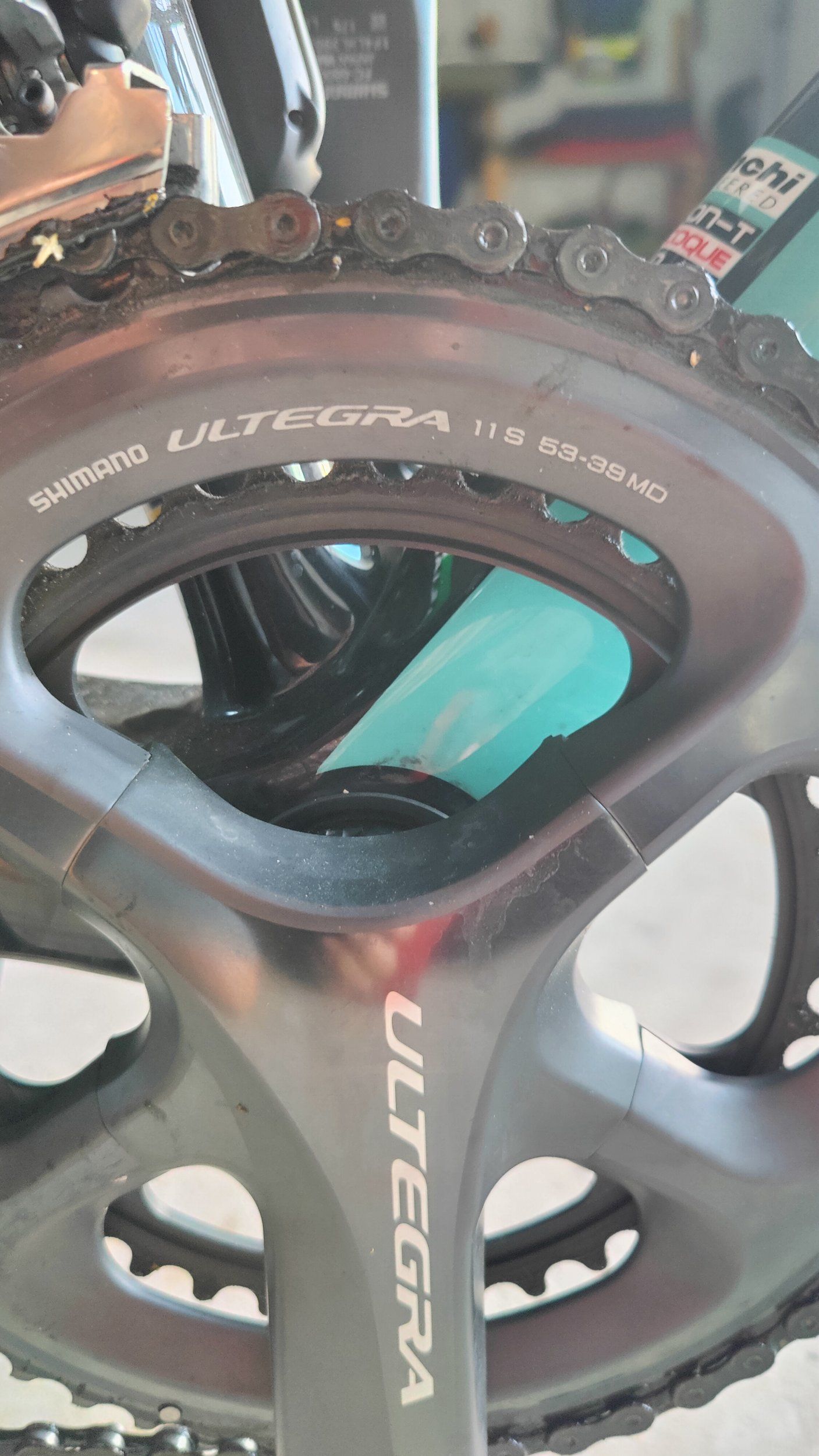

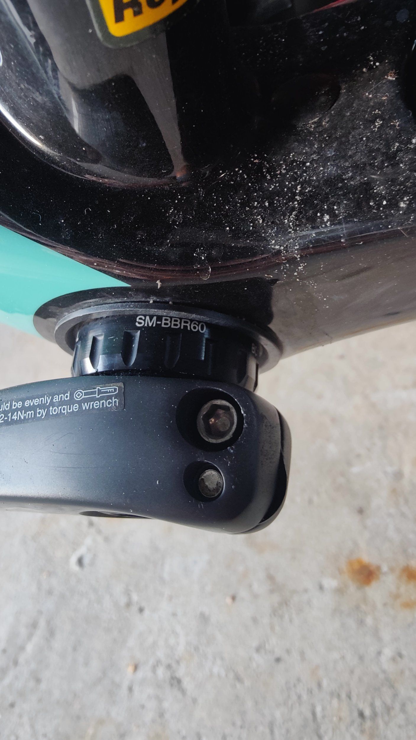

Jag har en Bianchi Sempre Pro 2014.
Hur ska jag veta vilken Stage Cycling jag ska ha till min racer?
Såg nu att Bikeshop hade extrapris på den...
Vilket mått ska jag ha helt novis och kan jag ha den watt armen på min racer?
Vad behöver ni veta.

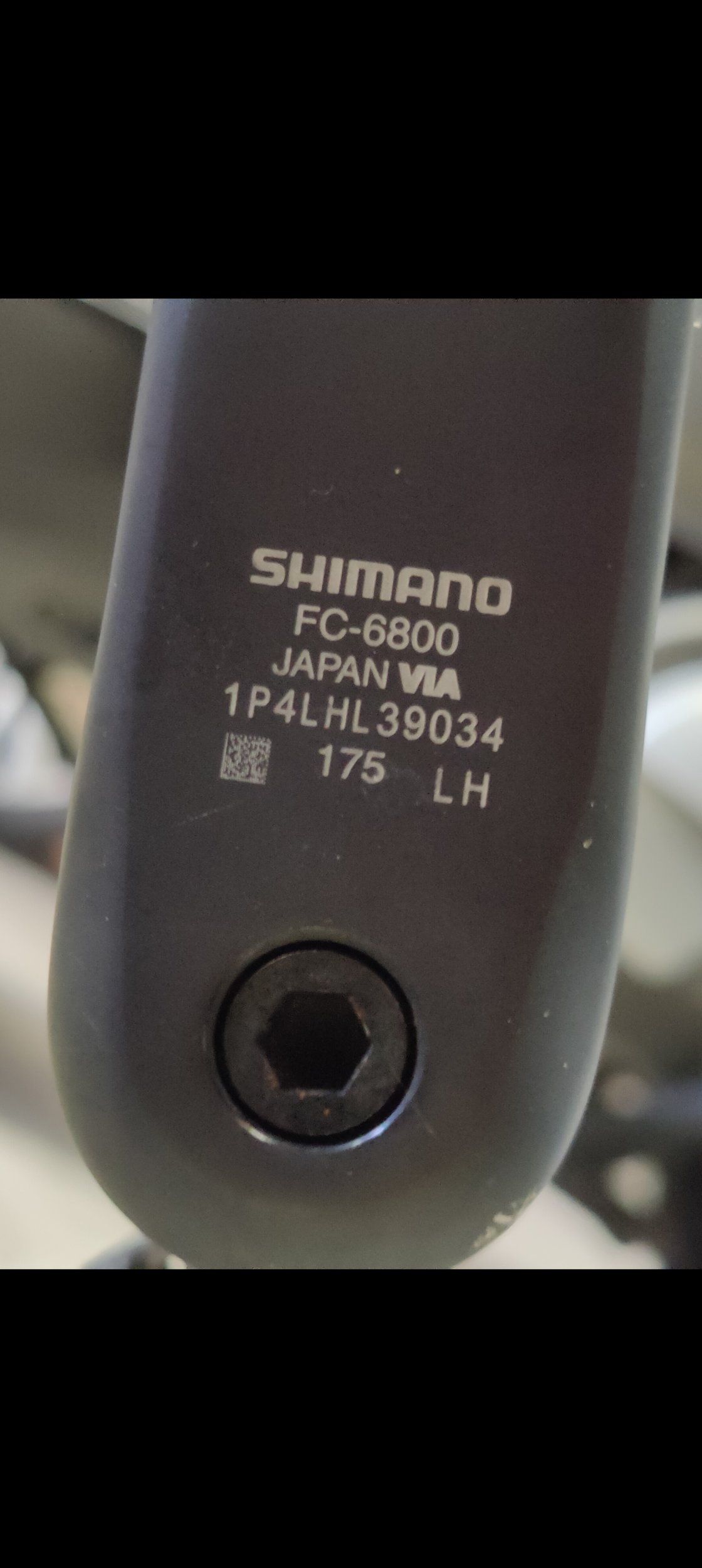

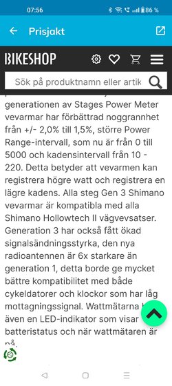

En sista koll...har jag steg 3 Shimano vevarm enligt mina tidigare bifogade bilder? Så den passar på min racer..

Bara så att du inte missar det. Du har ju Ultegra 6800 och tänker köpa en vevarm för 105 R7000. Jag antar att det kommer att gå att skruva ihop, men var beredd på att utseendet kan vara lite olika. Utifrån produktbilderna hos Stages skiljer det lite i färgen, men har inte koll på hur det är i verkligheten.

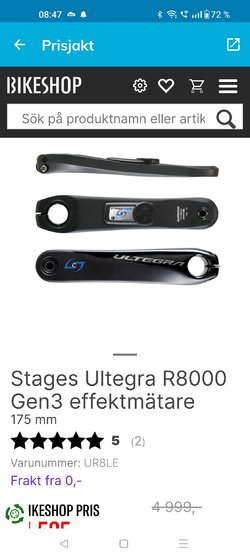

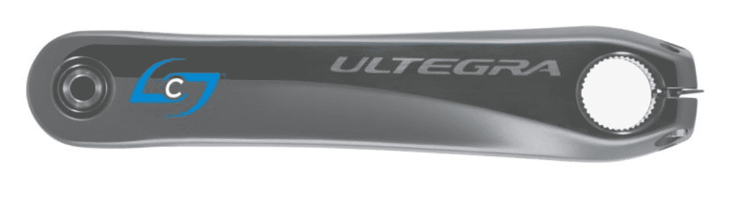

Måste krångla till det lite mer...såg att denna oxå var på extrapris....vad är skillnaden på den och den jag först funderade på? Passar den på min cykel?

Förutom att det står Ultegra på den, antagligen ingen alls. Kanske något gram lättare, men kan också vara precis samma vevarm, bortsett från trycket.

Stages använder Shimano originalvevar som de monterar mätaren på, skillnaden är alltså samma som på orginalveven mellan de olika vevarna.
För sram har de historiskt gjort egna vevar och monterat mätarna på. Osäker om det fortsatt är så.
Stages cycling till min Bianchi Sempre Pro 2014.
Jo, men då är frågan vad som skiljer för vänster vevarm mellan Shimano R7000 och R8000. Tycker inte att det är uppenbart att det är några skillnader alls, förutom tryck och eventuellt finish.
