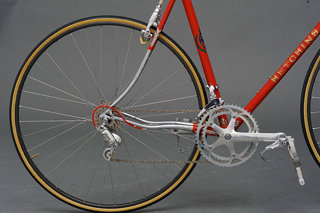

En lämplig ram till en sådan gaffel borde vara en (curly) HetchinsHela cykeln från 1938 såg ut så här, häftig, skulle vara kul att ha en sådan (gaffel)
