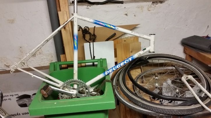

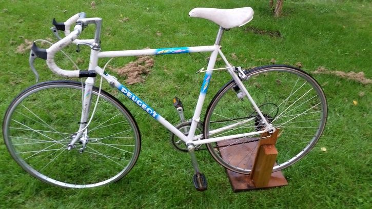

Hej.
Håller på att renovera en peugeot racer.
Jag har funderingar....
- är det dumt att lacka om den?
- jag har ett vevparti shimano 600 från en superia racer borde jag använda mig av det?
- är det något mer jag borde göra?
Kom gärna med tips och förslag!!

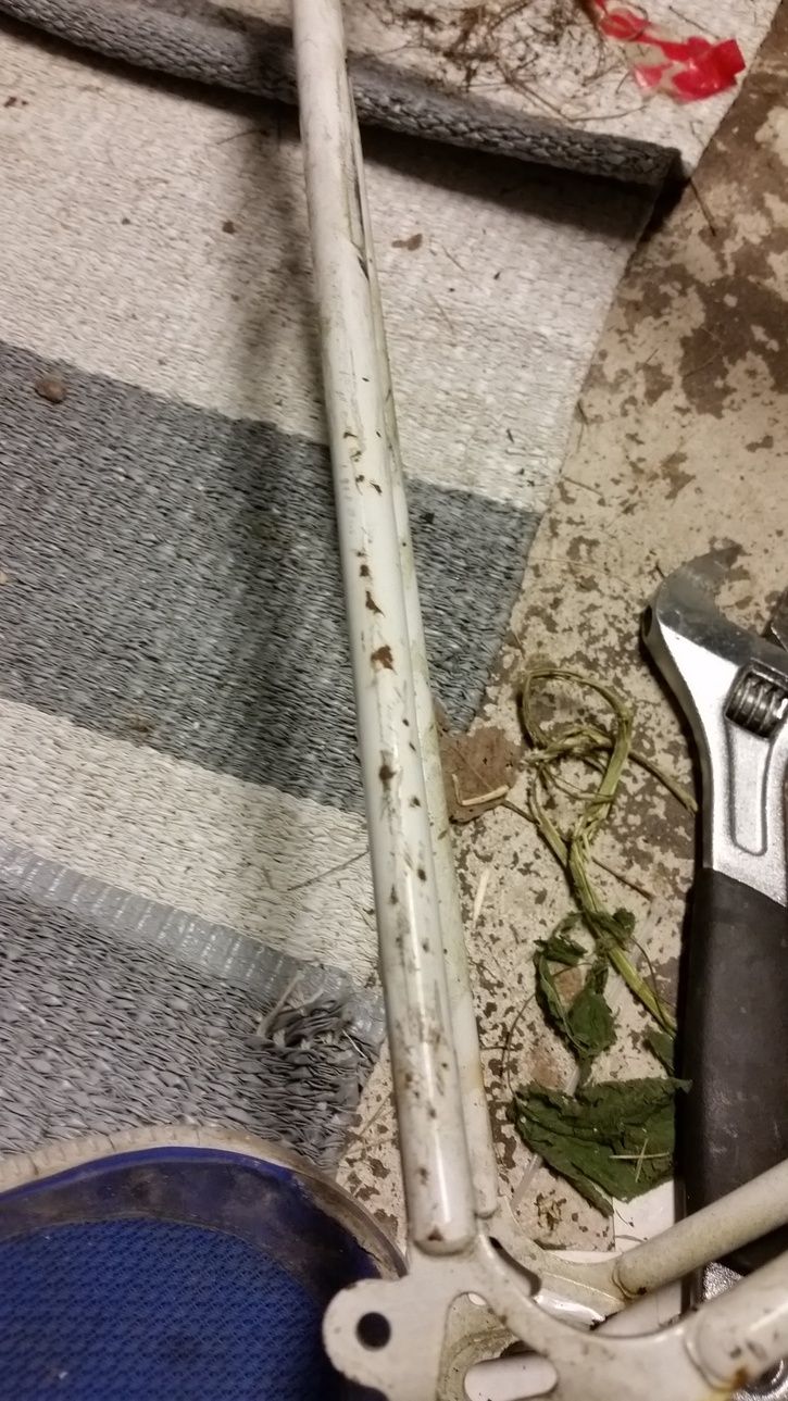

Små rostfläckar på sina ställen... framförallt på baksvingen..

Om inte lacken är allt för risig skulle jag också behålla den. Rätt trevlig åttiotalsstil, tycker jag. Men då har ju jag en Peugeot själv. Det som definitivt bör göras, i mitt tycke:
* Vajrar och höljen bör bytas. (Detta verkar vara på gång)
* Sänk styrstammen något.
* Ny styrlinda.
* Nya däck, gärna till något bredare (25 mm typ), om de inte är i gott skick.
* Byt pedaler.
Om man har lite energi kan man ju ta bort reflexfästet fram. Och vad är det som pågår vid framnavet?

Vajrar och höljen ska bytas.
> * Ny styrlinda.
Styrlida ska bytas
> * Byt pedaler.
Pedaler har jag tänkt att sätta på spd då tanken är att det ska bli min pendlarcykel.
> vid framnavet?
Haha. Det är frambromsen som hänger där:)

Baktriangeln såg ju lite risig ut, tyvärr. Vet inte om det finns något bra att göra när det är rost på det viset, annars kan man ju vanligtvis pensla på lite hobbyfärg (typ Humbrol) eller nagellack.

Putsa upp så mycket det går, o sen linolja är ett alternativ.
Jag skulle inte måla om, det är ett jäkla jobb o ännu värre om det ska bli bra, o om det ska ha bra hållbarhet vet jag inte hur man gör. O vill du ändå måla om så låt en verkstad pulverlacka åt dig. Ett alternativ som är min favorit är att ta av färgen helt, o sen linolja ramen. Mycket vackert.

Dom där stora rostangreppen, på sadelstagen var det va,
kanske skulle fyllas i med nåt?
Har du eller kan få tag på en punktbläster så kan
du ju blåsa rent just dom stora fläckarna
och sen försöka hitta nån matchande färg.
Men att lämna resten i stort sett orört och
bara putsa upp lite känns rätt tycker jag.

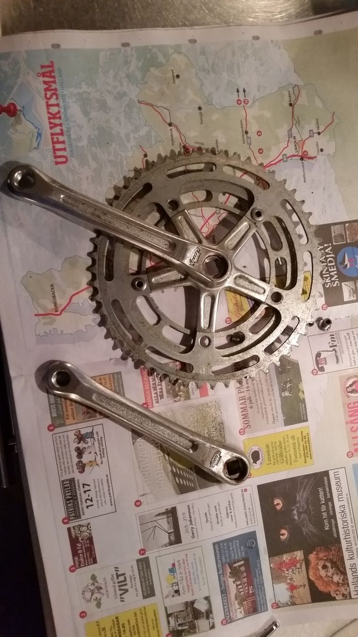

Det enda jag har tänkt att byta ut från orginal är vevarmarna då jag har ett par finare shimano 600.

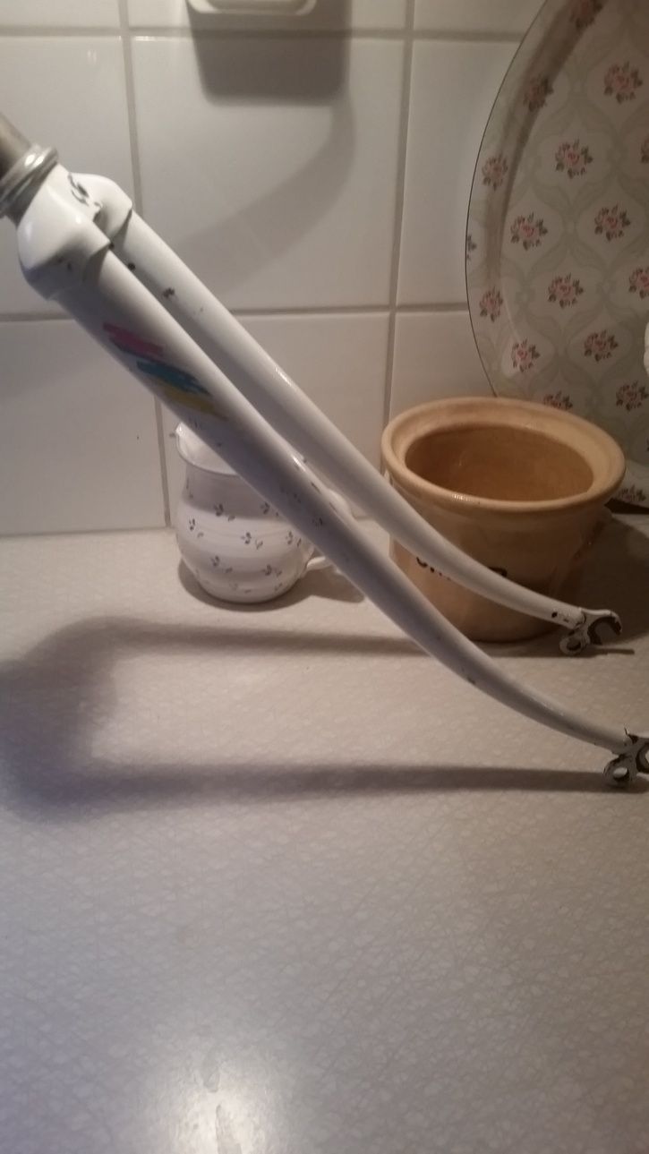

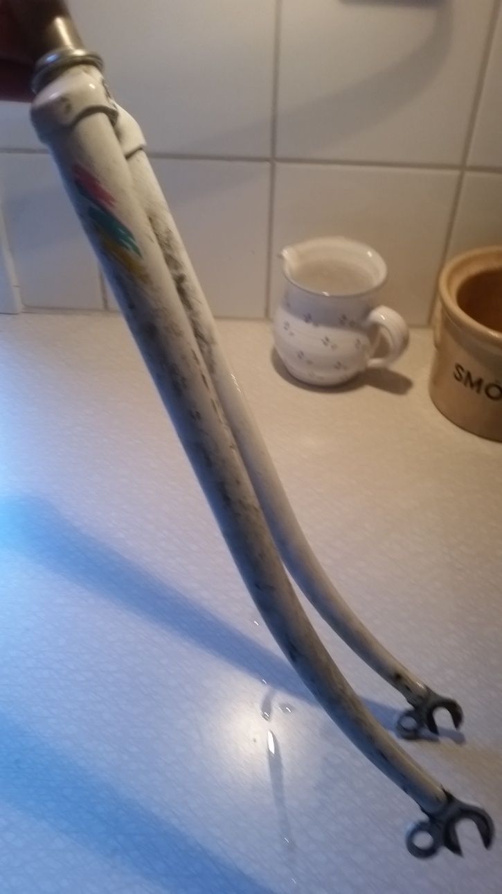

Framgafflen har jag polerat upp är gandra nöjd med resultatet bortsett från att det är lite rost på ena sidan av gaffelbenet.
Ursäkta för dåliga bilder
Före och efter

Det som är kvar är inte rost. Det är nyvaxad patina.

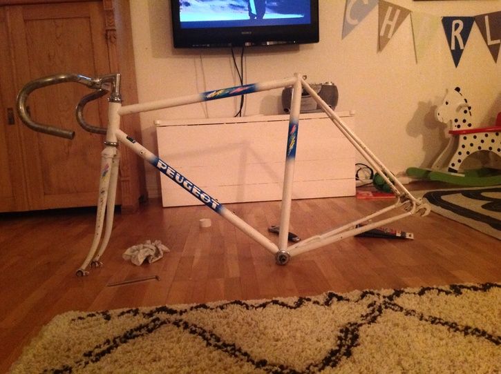

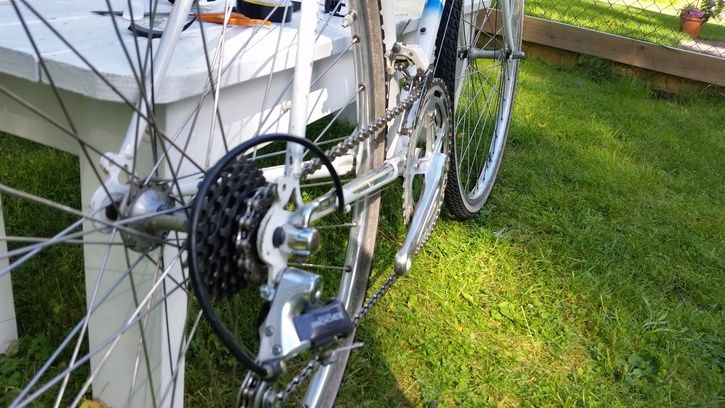

I väntan på styrlinda, bromsklossar och lite mer smått och gått så ägnade jag söndagkvällen åt att polera ramen och sätta dit styrlager, styrkorna, styre och vevlager.

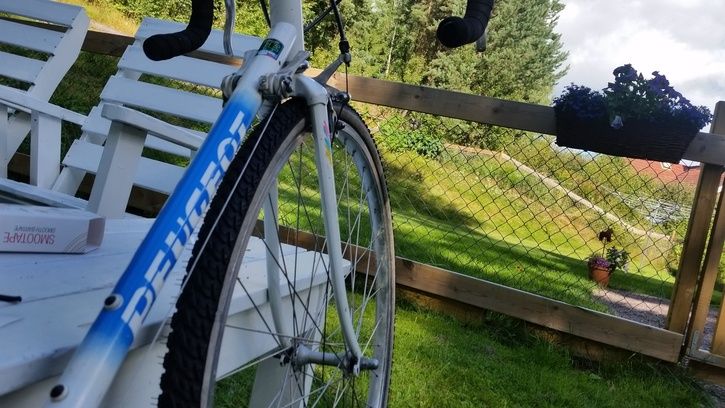

Har fixat lite varje dag och nu börjar det likna en cykel. Jag har bytt däck till ett par grövre då jag ska använda cykeln mest till och från jobbet. Nu väntar jag på att nyva vajrar, styrlinda och kjedja ska komma sen är det bara lite småpill kvar. Jag har tänkt att köpa ny sadel någon sommar något bra tips på en billigare?

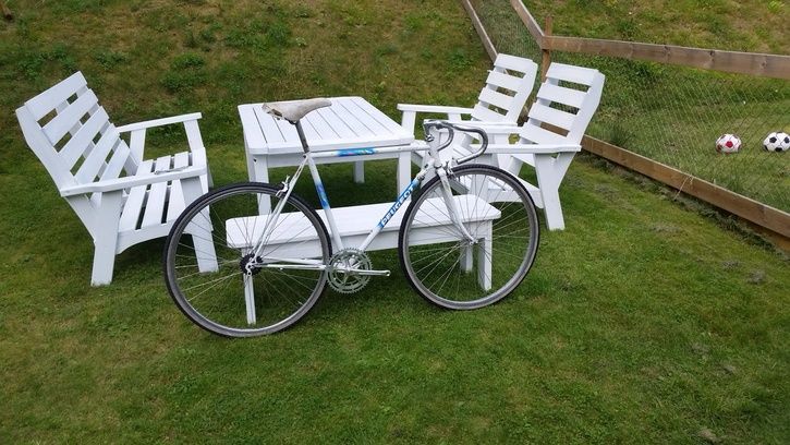

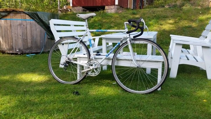

Nu är pendlar racern klar! Lite fin justeringar samt försöka få tag på nytt framhjul återstår dock.
    106.2 KB · Besök: 69
    99.9 KB · Besök: 72
    108.8 KB · Besök: 65
Stålracer projekt peugeot [klar]
Ser himla trevlig ut! Bra att du inte lackade om den. Om du trivs på den är det nog inte fel att lyxa till det med ett par mer lättrullade däck vad det lider, misstänker att de där kan vara rätt tunga och sega. Fortsätt i såna fall med lite bredare däck med naturgummisida precis som nu, det är både snyggt och trevligt.
Tack. Jag tog första turen igår. Är väldigt nöjd med cykeln. Det va mitt första cykelbygge så förvånade mig själv med hur bra allt blev! :) jag har ett par landsvägsdäck som ligger hemma som ska på men orginal framfälgen va väldigt vind så ska försöka hitta en ny. Fälgen som sitter på nu är för bred för landsvägsdäcken.
Ska variera mig mellan däcken för ska använda cykeln mest som pendlare.
