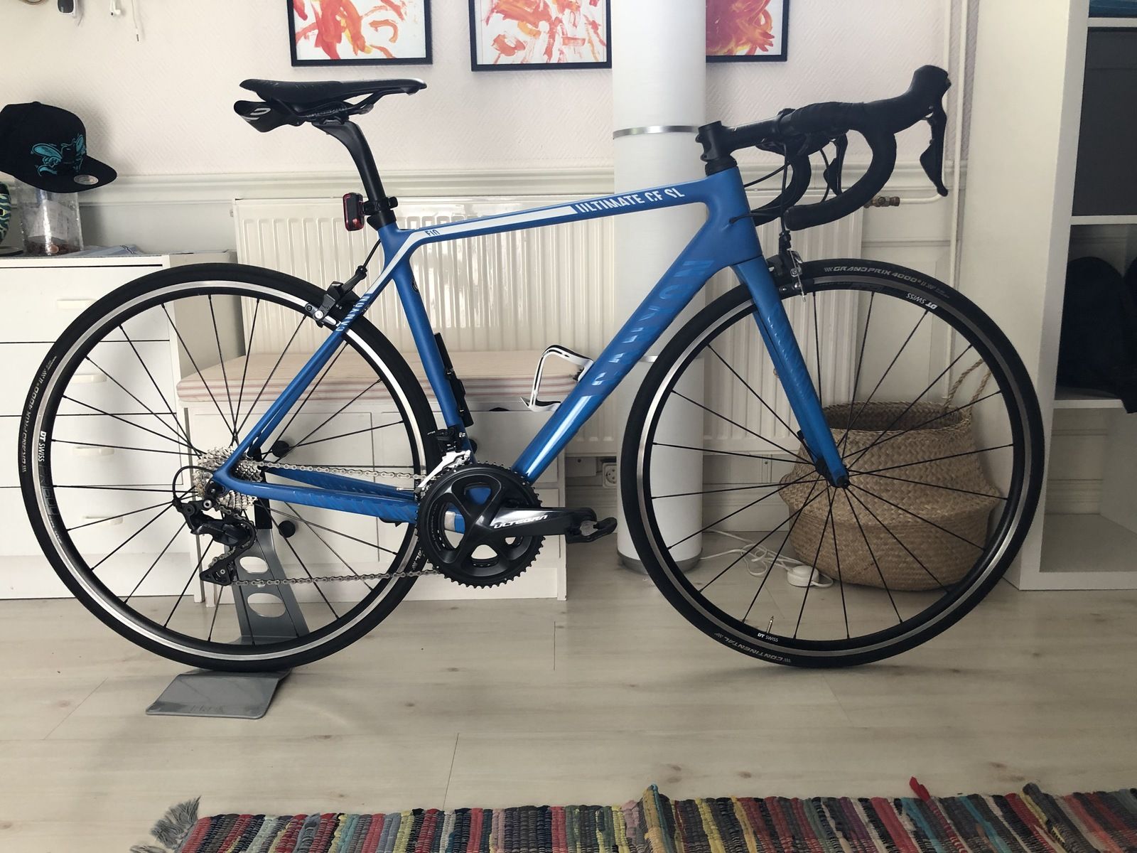

Hejsan,
Jag har en Ultimate CF SL 8.0 2018 dock i storlek S. Är 173 cm, så ganska nära din längd.
Satt en 90 mm stam på min med vid leverans, som ganska snabbt byttes till en 110 mm som jag tyckte kändes mkt bättre.
En reflektion över ramstorleken, jag var osäker på storlek när jag beställde min cykel, då grenmåttet verkade styra mkt om jag skulle välja XS eller S.
Kontaktade då Canyon Sverige och efter bra diskussion kom vi fram till att jag skulle välja en strl S som jag själv såhär i efterhand tycker blev mkt bra. Personligen skulle jag nog inte vilja ha en mindre storlek på ramen. Kontakta gärna Canyon om du har funderingar.
I övrigt fantastiskt nöjd med cykeln :)

Vad sitter du på för grenmått? Själv har jag 81cm
Stamlängd Canyon Ultimate?
Något sådant jag med, runt 80 cm. Sadelhöjden är iaf på ca 73 cm.
Vet dock inte om det skiljer ngt i geometri mellan Ultimate 2018/2019, som kan påverka storleksvalen.
