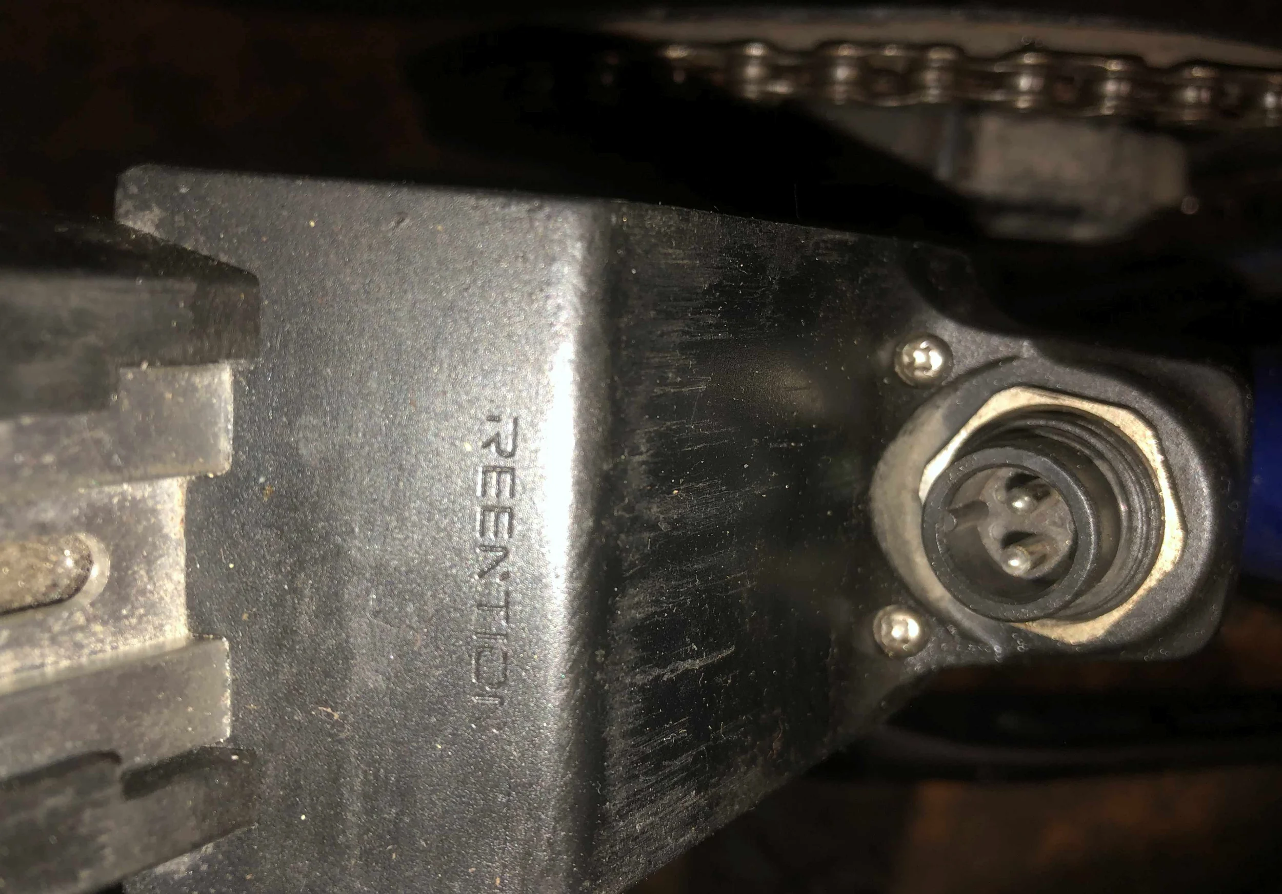

Hej Jag undrar om du känner till polariteten för batterikontakten på min Merida el cykel en rund kontakt med två pinnar, vilken är plus och vilken är minus pol menar jag.. Jag har fått överta en sådan elcykel och vill testa om motorn fungerar. Har inget batteri just nu!
mvh Robert
