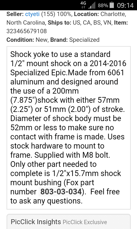

Igår fick jag nys om att det på ebay finns yoke till Epic som möjliggör en vanlig dämpare med en ögla i varje ände. Detta är jag naturligtvis sugen på att prova. Men det väcker ju en del frågeställningar

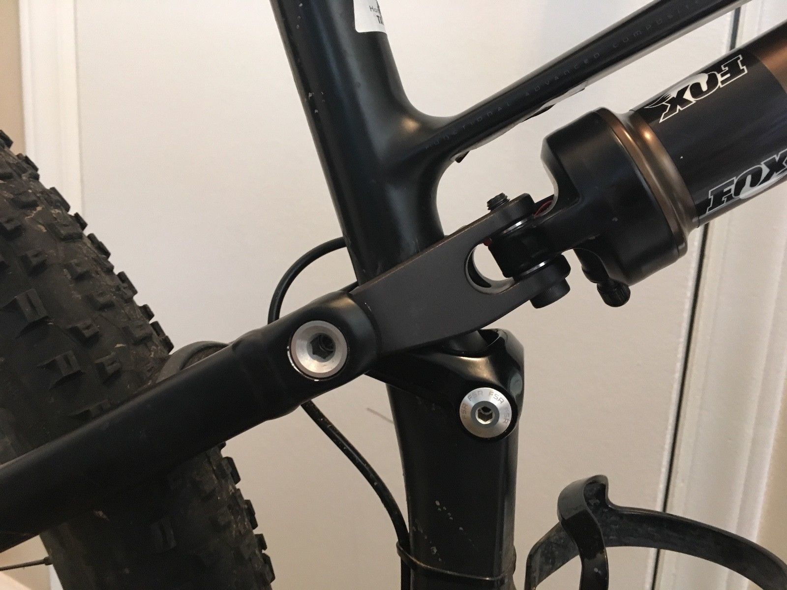

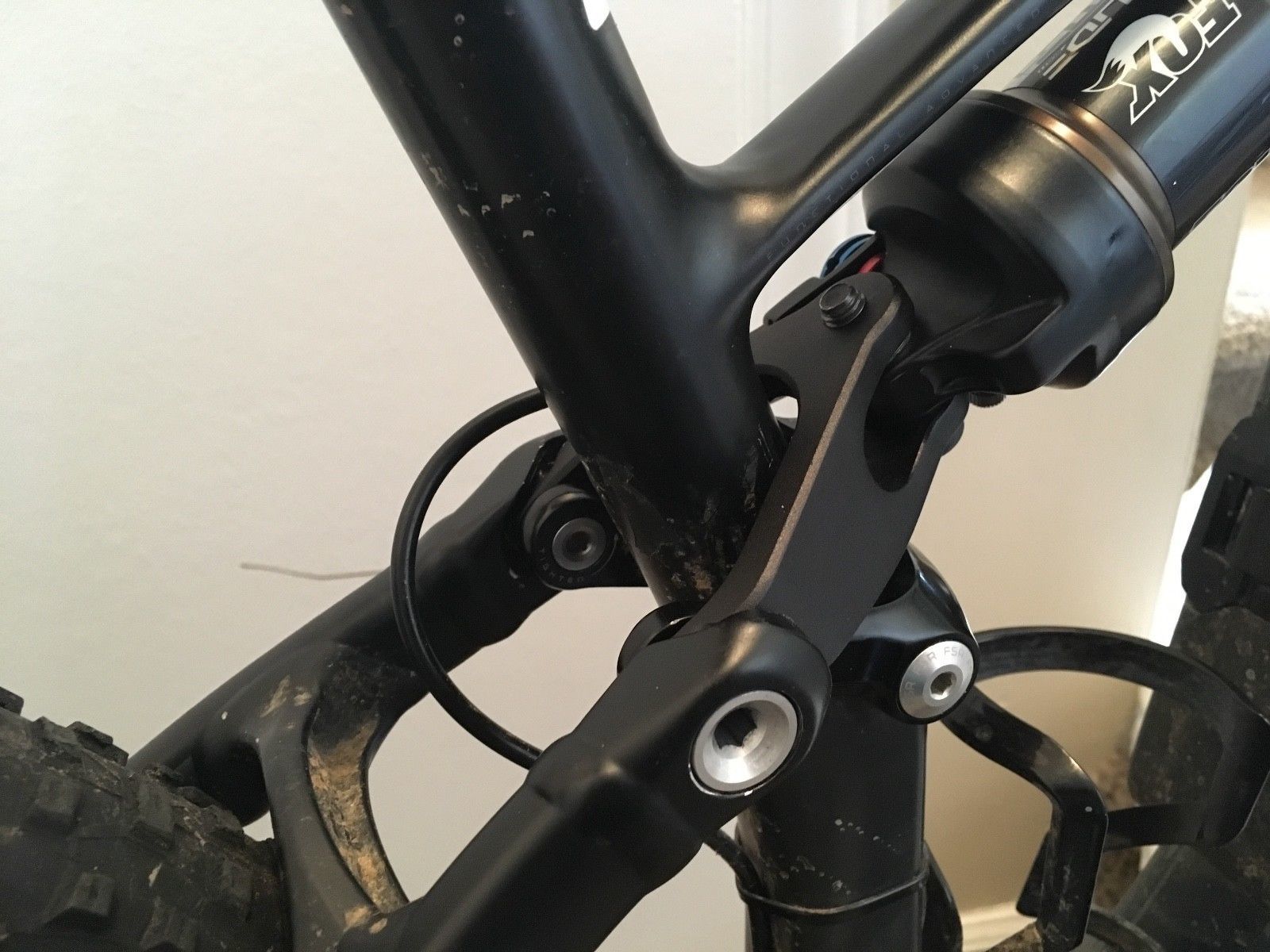

Så här typ då ?

Precis så. Vad är det för dämpare på bilden?
Sedan begriper jag inte hur de får det där att fungera. Om man kollar på nedersta bilden i inlägget ovan så ser det ju ut som att dämparen ska ta i ramen när "länken" hamnar i vertikalt läge. Det måste ju vara otroligt tajt.

Det intressanta är att det ser ut att sitta lite tejp där ovan dämparen, man undrar om den skavt där. Är det inte bara att fråga säljaren på eBay? för bilderna är ju därifrån

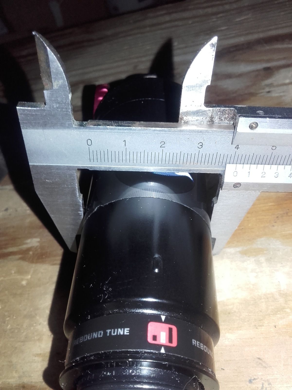

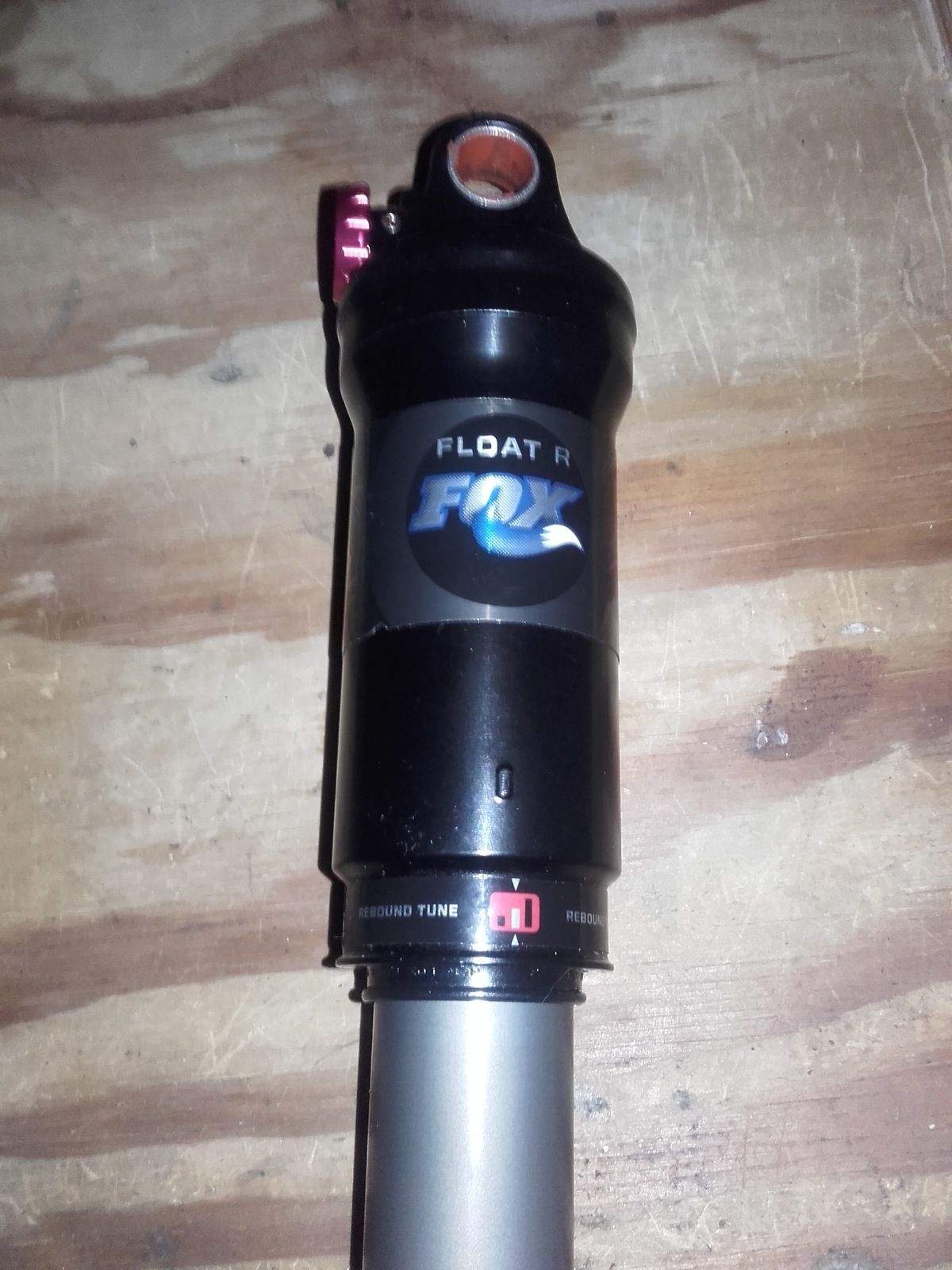

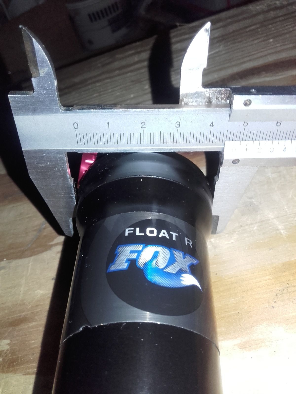

Jag hade en fox flot r liggandes den är allt några år dock, Kanske man har något och gå efter ?

Jag bumpar tråden i förhoppning om konkreta tips på dämpare med små byggmått. Liten diameter på aircan och dämparhuvud alltså.
Och som sagt. Om någon sitter med en McLeod framfö näsan så får ni gärna mäta och rapportera i den här tråden.
Standarddämpare på Epic. Kan det bli bra?
Fet burken på mcleode är 58.8 mm
Och original burken ligger på 47mm på det fetaste stället vid gängorna .
En rock shoxare ligger på 47mm med hv burken.
tejpen är ett klistermärke med ramnummer bland annat, sitter så på de flesta Specialized.

Intressant. Men ska man tolka detta som att yoket inte är kompatibelt mot föregående modell. Pre-18?
Jag tänker att själva yoket kanske passar mod baksvingen. Men att de inte vill ta ansvar för utrymmet för själva dämparen. Är det någon som vet?
