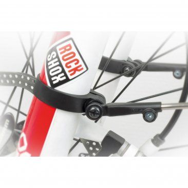

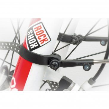

Hej,
Kikar på ett par cyklar för pendling och grus- och terrängkörning som inte inte har några fasta ”mounting points” för stänkskydd. Undrar om någon kan rekommendera några bra andra typer av stänkskärmar för bak- och framhjul, till ex. clip-on?
Cyklar jag kikar på är till ex. Specialized Crux och Specialized Diverge och liknande cyklar från andra märken.

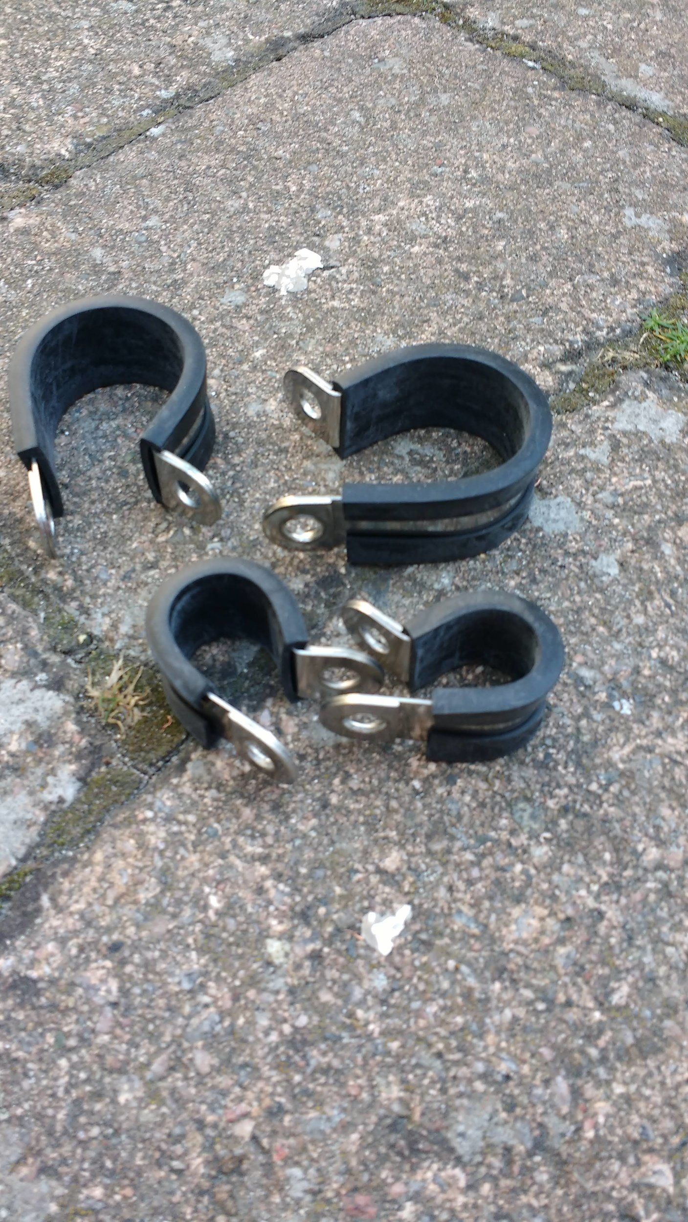

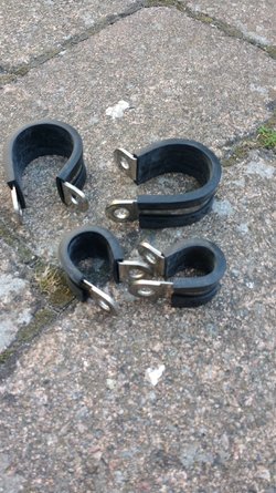

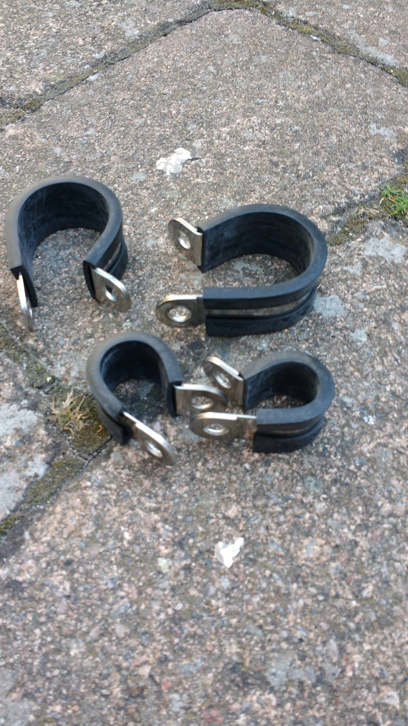

Med rörklammer som dessa - finns bla på Biltema- kan du fästa riktiga skärmar som skyddar både dig, cykeln och eventuella vänner bakom dig.
Akilleshälen, enligt mig, är att få till ett stadigt & hållbart övre fäste i undersidan på gaffelkronan.
Några bra tips till en som har ledsnat på vinkeljärn, buntband & eltejp?
