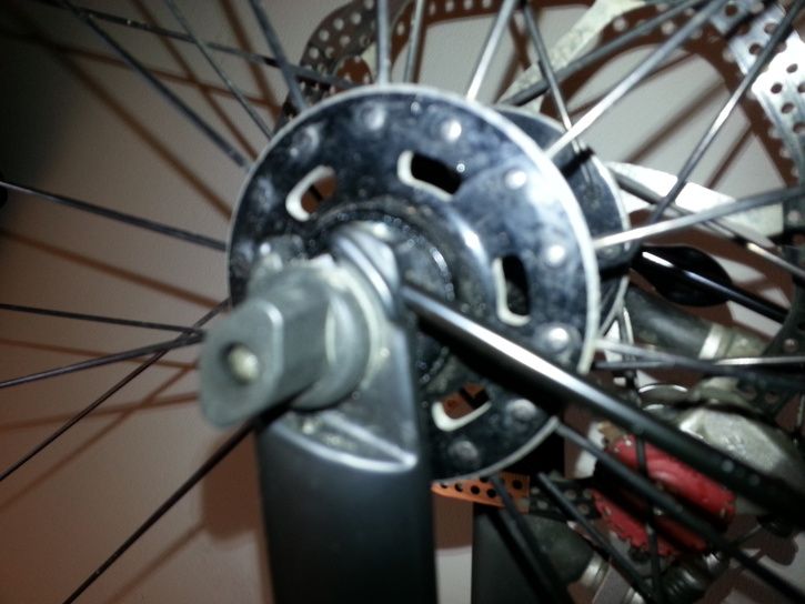

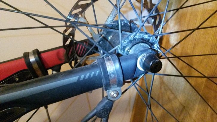

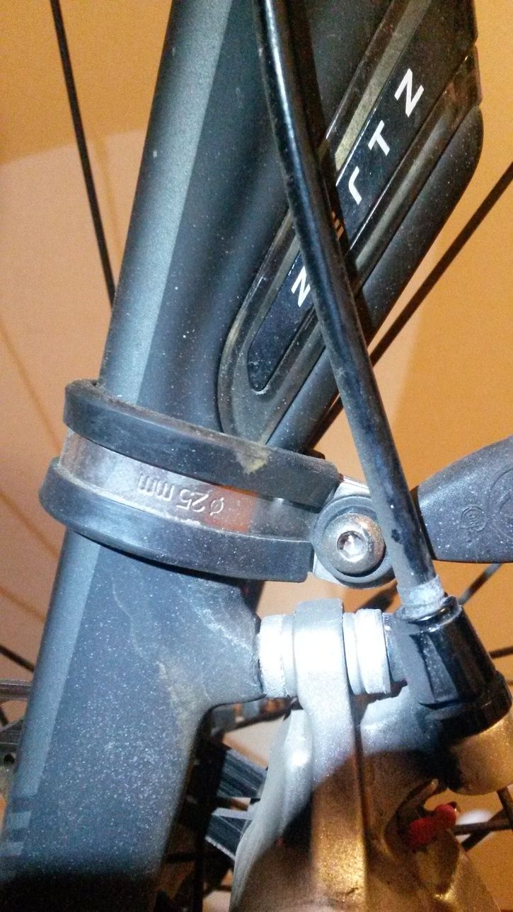

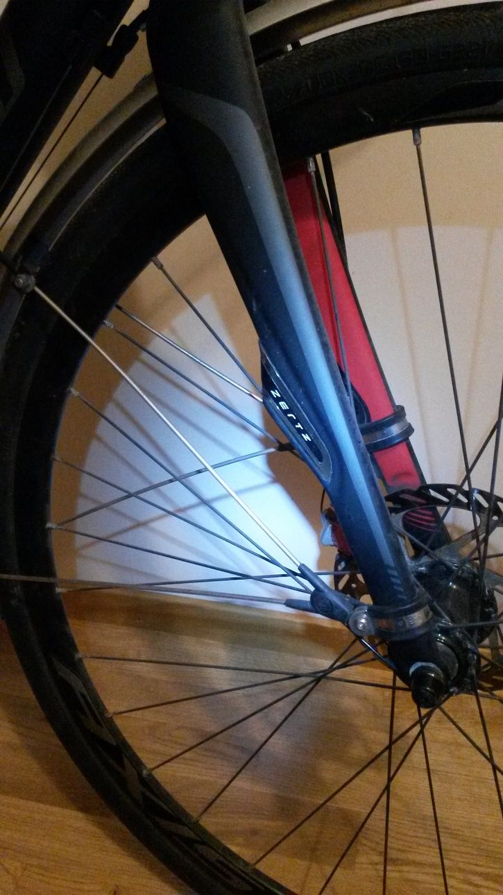

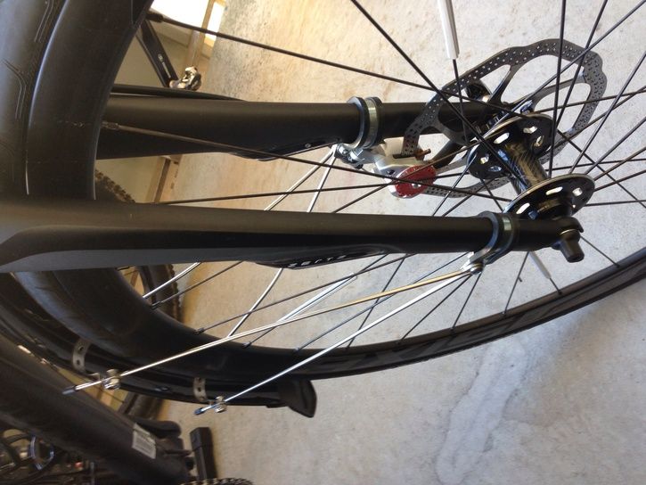

Här kommer några bilder på hur vi löste skärmen fram. Observera att det är två olika storlekar på klämmorna; 19mm & 25mm.
Bak är det monterat en Tubus pakethållare där vi satte liknande klämmor för att montera skärmar. Ska du inte ha pakethållare får du sätta klämmor på sadelstagen.
Hoppas det hjälpte lite.

Tänk på att du måste korta staget till skärmen också. Tex mha bågfil.
Lycka till!
Stänkskärmar Specialized Secteur

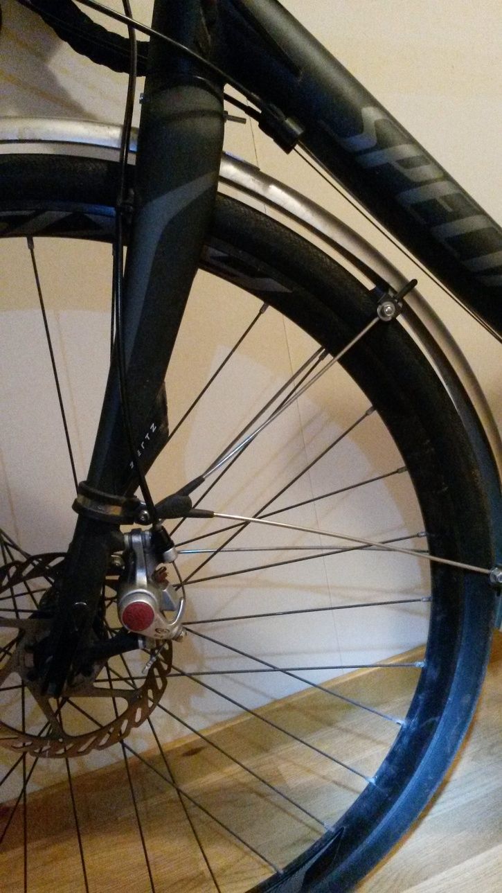

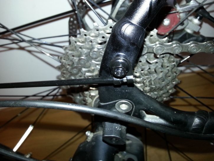

Så här blev slutresultatet, fick kapa de små rören med en vinkelkap. Då de är gjorda i rostfritt.
/Anders

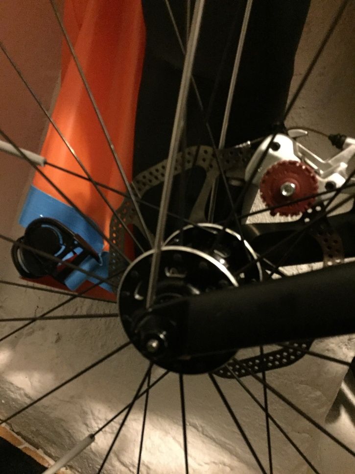

Nu har jag kört några dagar med mina plug n play skärmar och jag kan bara säga att jag är mycket nöjd. Att det skulle rassla om dem har jag inte märkt och jag cyklar i Göteborg med spårvagnsspår och kullersten och annat elände.
Så här blev resultatet. Jag är inte helt nöjd med bakskärmen men jag ska trixa lite mer med den. Dessutom monterade jag den i den vanliga dropouten istället för i pnp fästet.
Så här:
Fram monterade jag den i pnp fästet:
Och så här ser cykeln ut i sin helhet.
Jag pratade med Jimmy på Evaldsmtb, där jag köpte skärmarna, om adaptrarna och han har lyckats få tag på dem. Hör av er dit om ni vill ha en uppsättning ni också.
//Nicklas

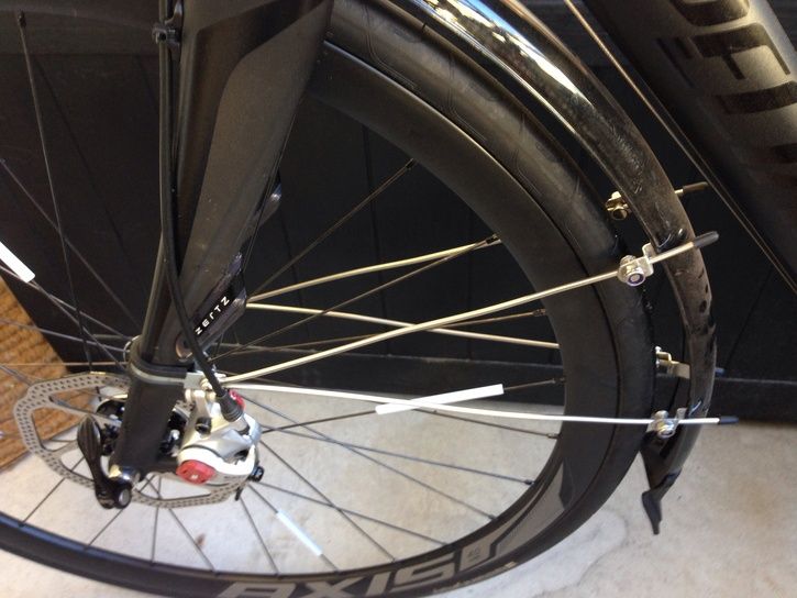

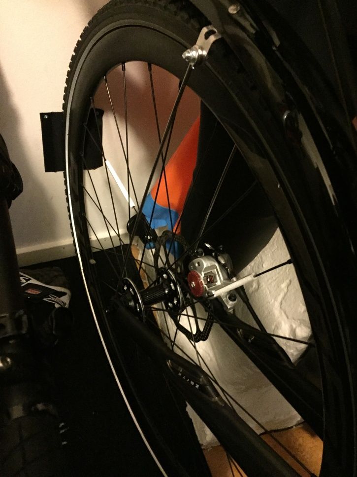

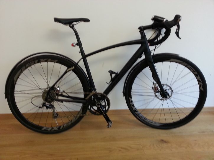

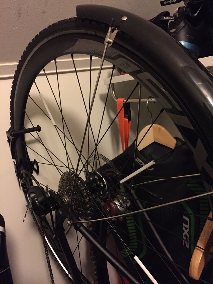

Monterade idag på Biltemas stänkskärmar, de kan man fästa i pnp-fästet fram. Vände på staget och satte en liten bult och mutter vid stänkskärmen, de som följde med passar inte.
Bak gick fint efter jag klippt bort en bit som ska hålla vid skruven närmast sadelstaget. De verkar sitta mycket stabilare än mina förra från Spectra. De fick jag sätta fast med hjälp av klammrar på framgaffeln.
Mvh
Anders
