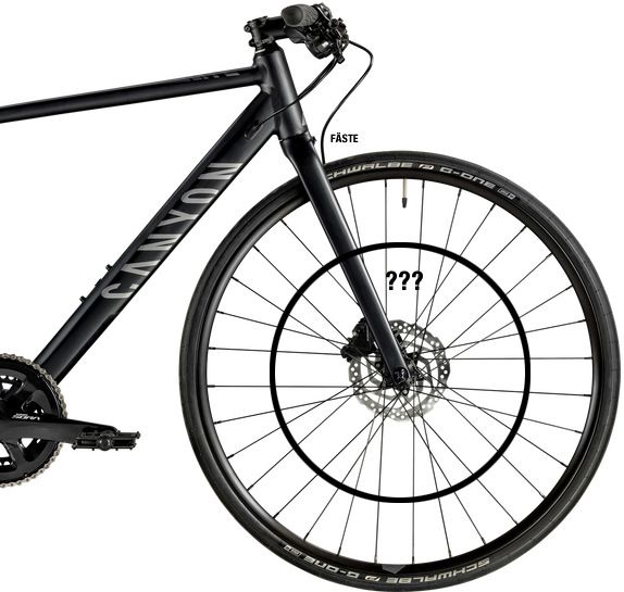

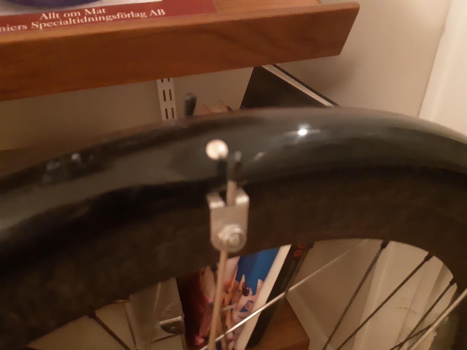

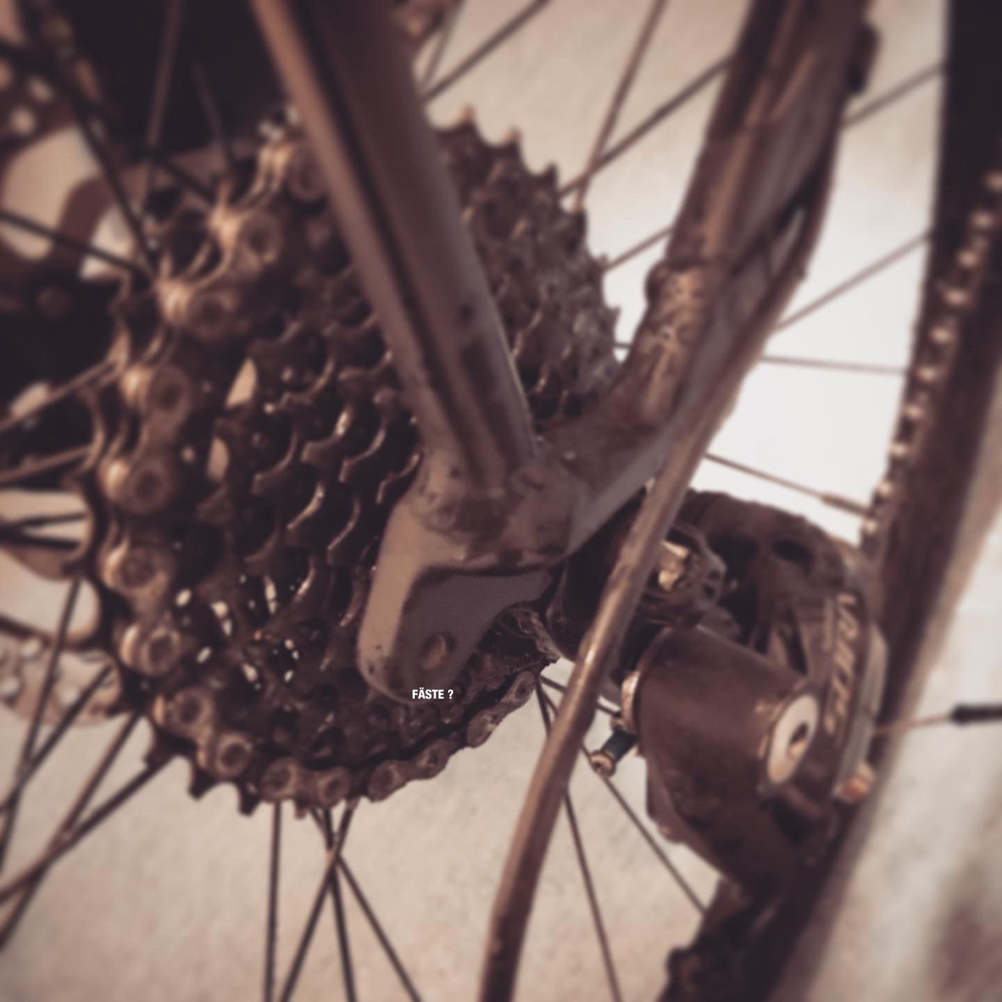

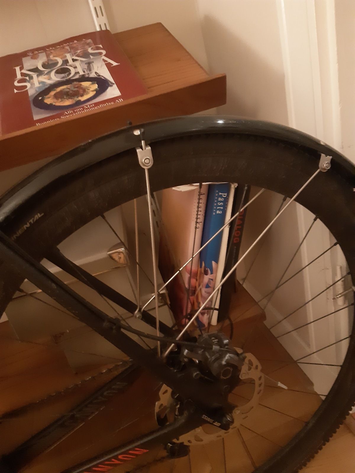

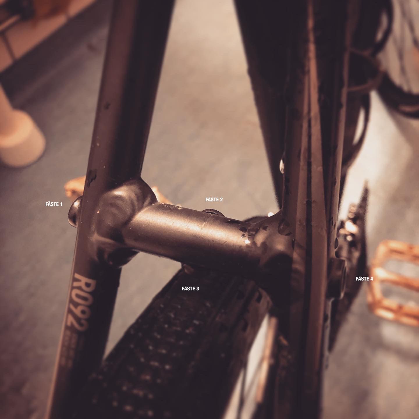

Jag undrar om det går, och isf vilken typ, av stänkskärmar (fram och bak) jag ska ha till min Canyon Roadlite AL 6.0 (2019)? Det finns lite alla möjliga fästen, men jag är lite trög. Nedan följer några bilder på cykeln och eventuella fästpunkter (?).

SKS longboards är bra. Fästpunkter har du och stagen som kommer med skärmarna är justerbara. Kan även bockas vid behov.
Edit, antar det finns plats mellan hjul o framgaffel.

Ja det finns lite utrymme, så borde inte vara något problem (men vem fan vet). Skulle gärna köpa något i någon butik, något billigt skit till att börja med bara för att testa samt kunna lämna tillbaka om det faktiskt inte går. Finns det något?
Skulle ju kunna tänka mig dom här: https://www.biltema.se/fritid/cykla...a-stankskarmar-till-standardcyklar-2000042925
Men jag ser inte hur jag ska kunna fästa dom någonstans på min Roadlite, i alla fall inte på framhjulet?

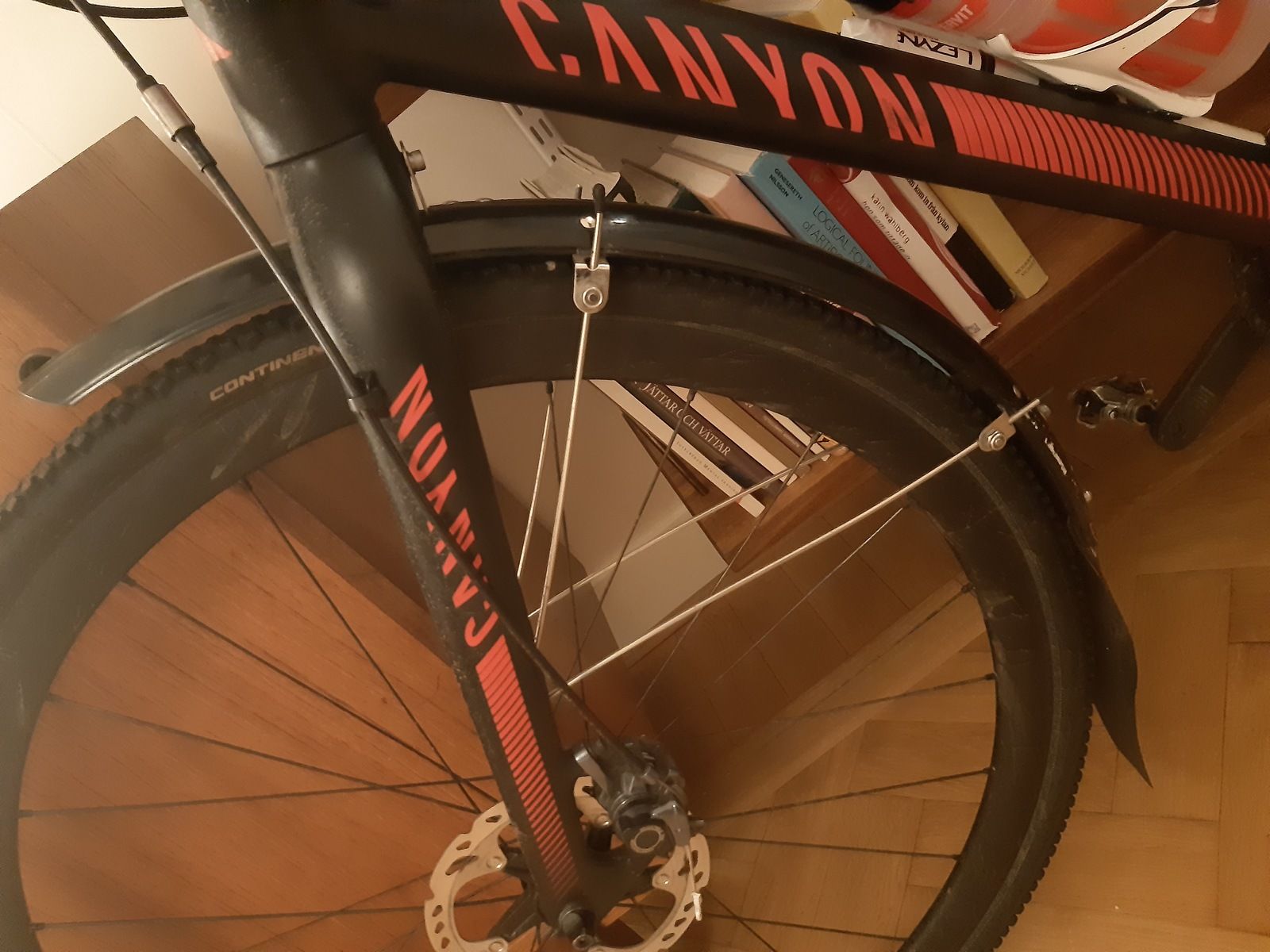

Är inte Roadlite-skärmarna något canyon-specifikt? Canyon säljer iaf ett kit här: https://www.canyon.com/sv-se/gear/a...roduktgroesse=27.5"&dwvar_9100990_pv_farbe=BK

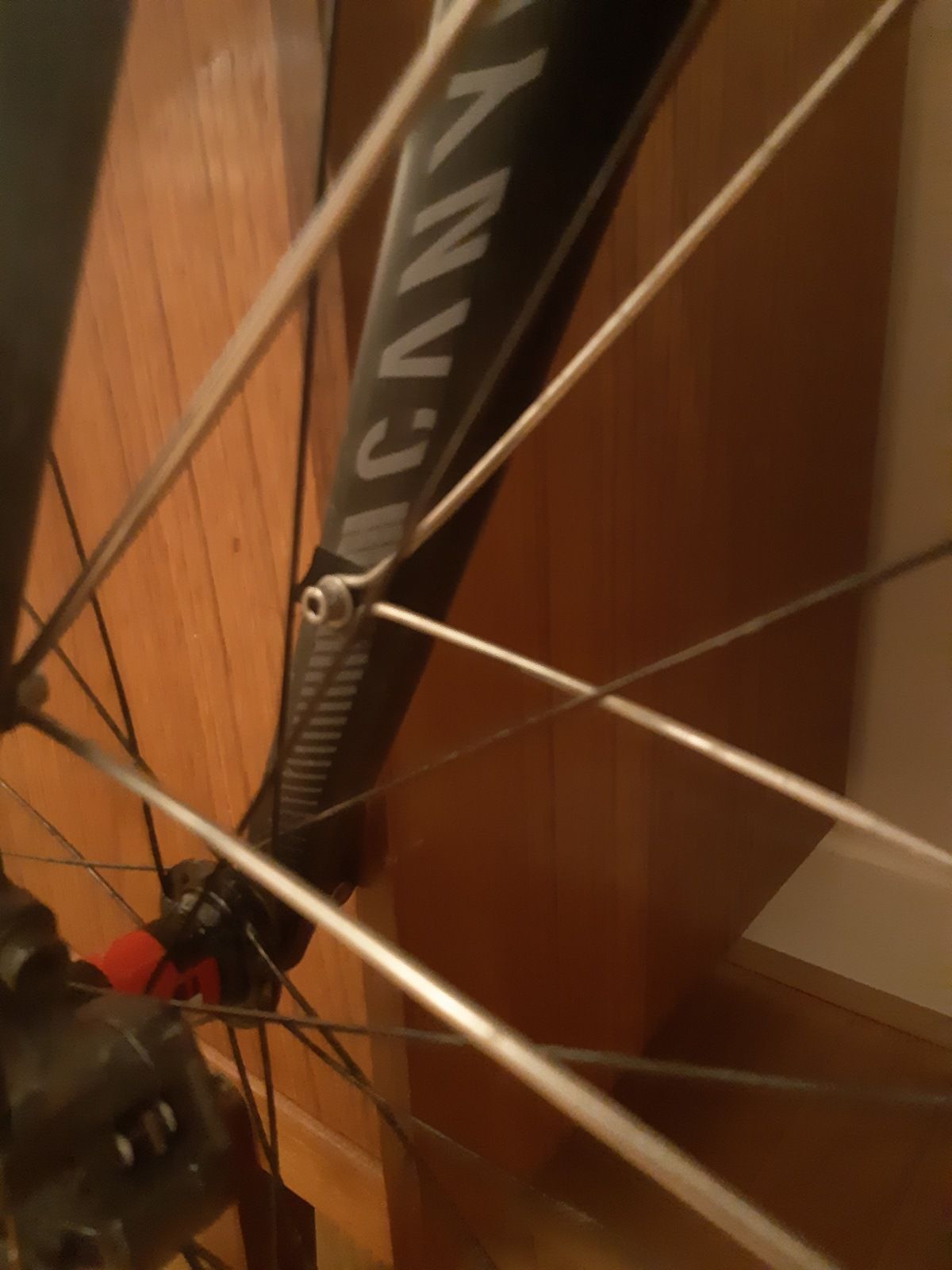

Om du inte vill ha just dem så är det nog dags att bocka skärmstag som gäller. Om jag har sett rätt på länken ovan så borde du ha eyelets på gaffeln halvvägs ner till navet. Kolla på insidan om de inte finns därute.

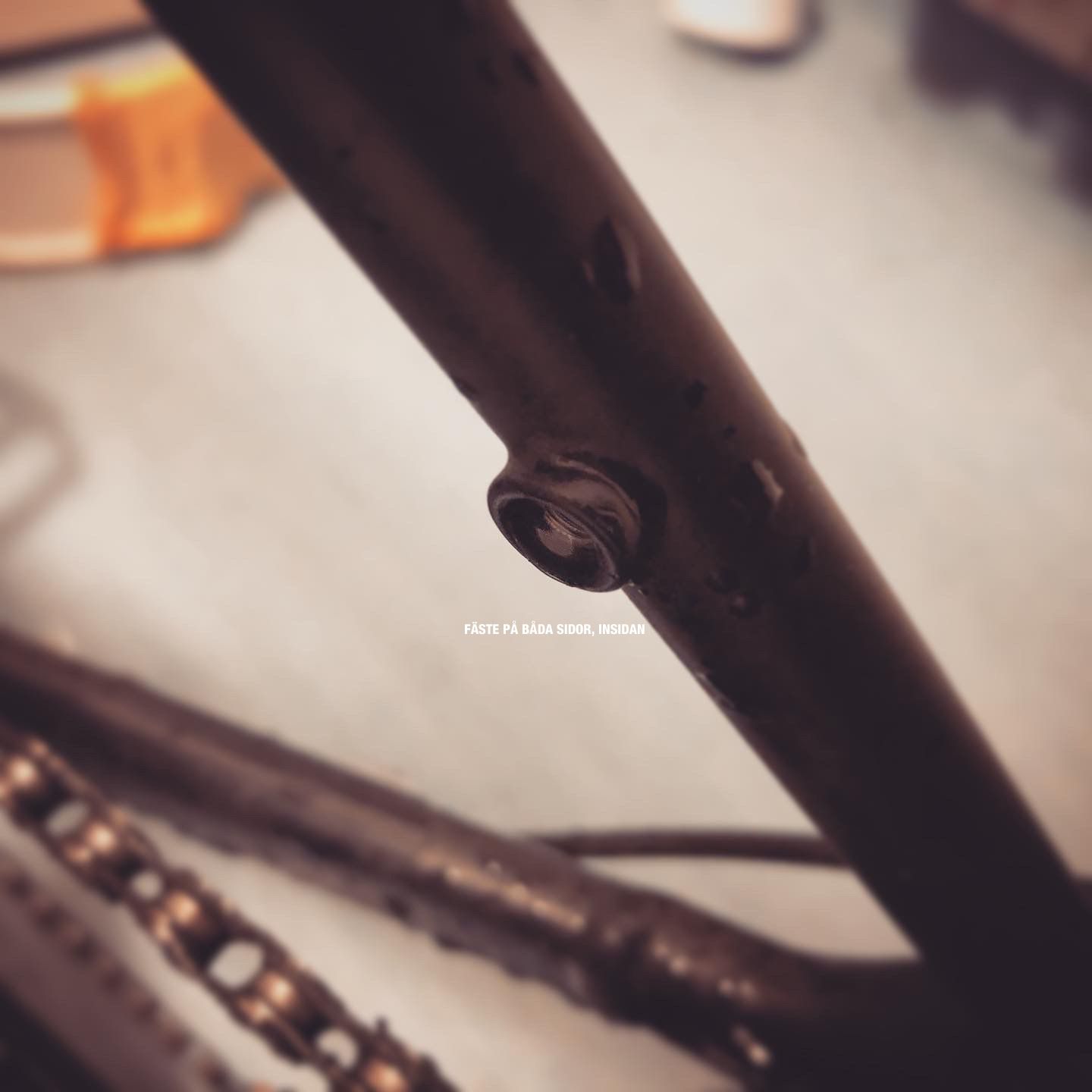

På framgaffelns insida finns det skruvhål, ungefär halvvägs ner på gaffeln.

Alltså: om du vill köpa andra skärmar än Canyons original så får du köpa ett par andra och bocka skärmstag själv, så att du lyckas montera skärmarna likt bilden i min Canyon-länk ovan.

Finns även ett skruvhål långst ner på baksida sadelrör så att säga, så det kanske finns tillräckligt med fästpunkter? Jag vet inte varför jag nojade så dant. :P

På min Mason sitte fästpunkterna på gaffeln likadant. Inga problem. Som även jag skrev, du får kanske bocka nåt stag men det märkar du direkt vid montage.
Och du får sannolikt även korta ner ett stag eller två men det ger sig självt.

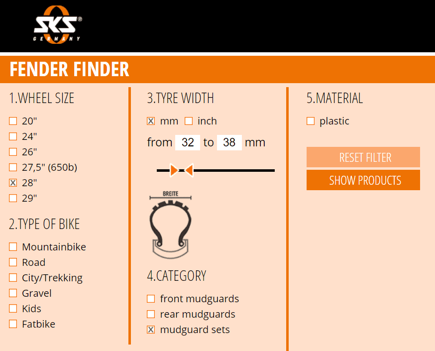

Tack Sixten! Tror du 45mm får plats utan problem? Mätte lite nu, det ser iofs ut att rymma 45mm men det är nog absolut max också.

Ja, jag tror på SKS i 45 bredd avsedda för 28-37 mm däck. Passar dina däck och bör funka utmärkt i din cykel. Jag har som du vet 37 mm däck i min nya Roadlite, körde med 36 mm däck i den gamla. Men utan skärmar.
SKS 35 är avsedda för max 28 mm däck.
SKS 53 är avsedda för max 47 mm däck.
SKS 65 är avsedda för max 60 mm däck.

Bontrager Ncs-1 fungerar nog utmärkt också (har dessa på Inflite som väl har identiska "skärmfästen" som Roadlite). Monteras på de fästen/skruvhål som sitter på insidan av framgaffel resp stagen bak.
