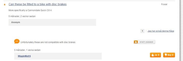

Kvalster: Enligt Wiggles Fråga/svar avdelning. Men för dig var det alltså inga problem?

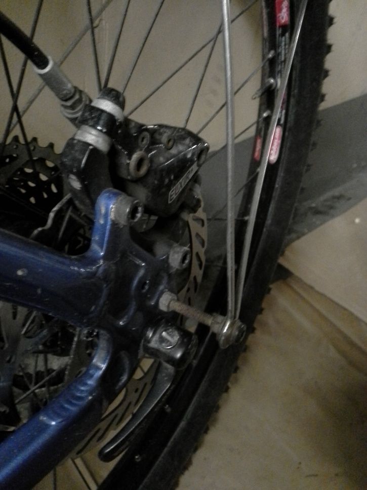

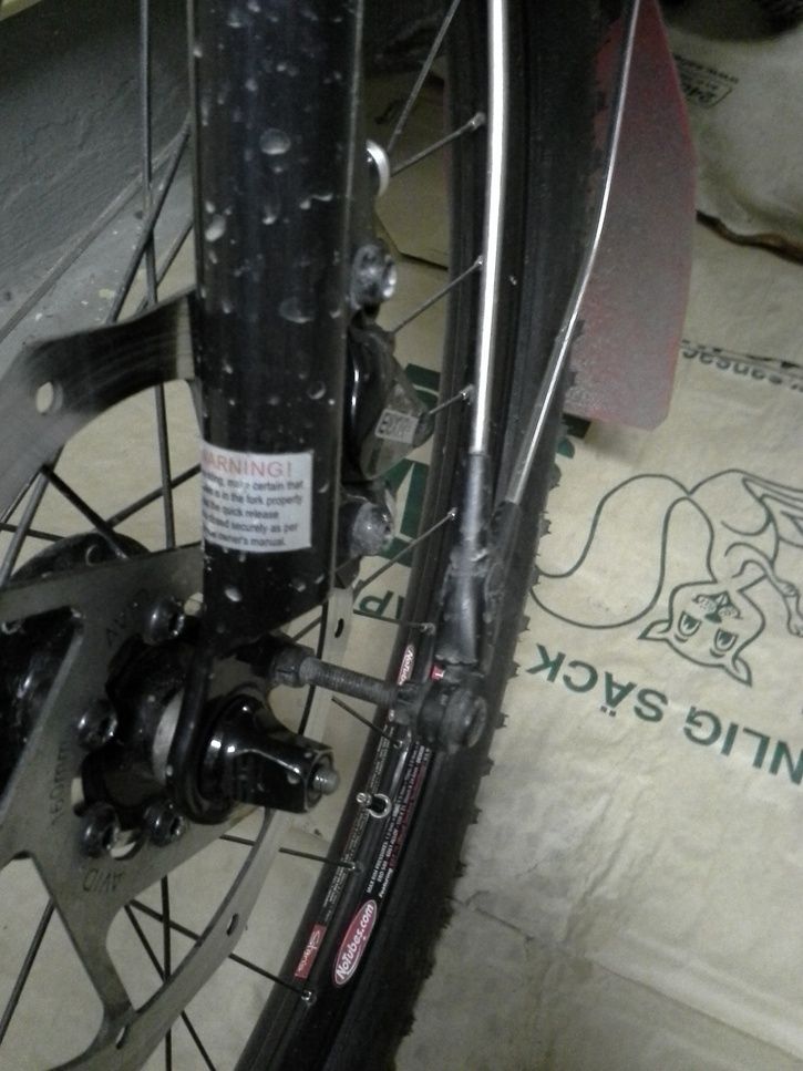

Inga större problem att montera på min Merida. Den enda "fullösningen" var att ha en lite längre skruv + några extra muttrar på skivbromssidan.
Stänkskärmar
> skivbromssidan.
en längre skruv och några muttrar är allt som behövs:

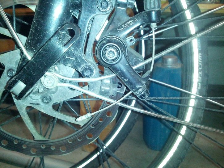

Jag kör med skarvade Biltemastänkor (2st uppsättningar som kapats och nitats för att få lite längd)
En liten bock i ena staget var allt som krävdes för att komma runt skivbromsen.

Ok. Rekommendationen verkar vara longboards som sätts dit med lite pill av ett eller annat slag.
Tack för alla svar!
Lite intressant är att kundservice hos Wiggle och Bikester ger olika besked. Wiggle säger att skärmarna inte passar med skivbroms medan Bikester säger att det går bra...
