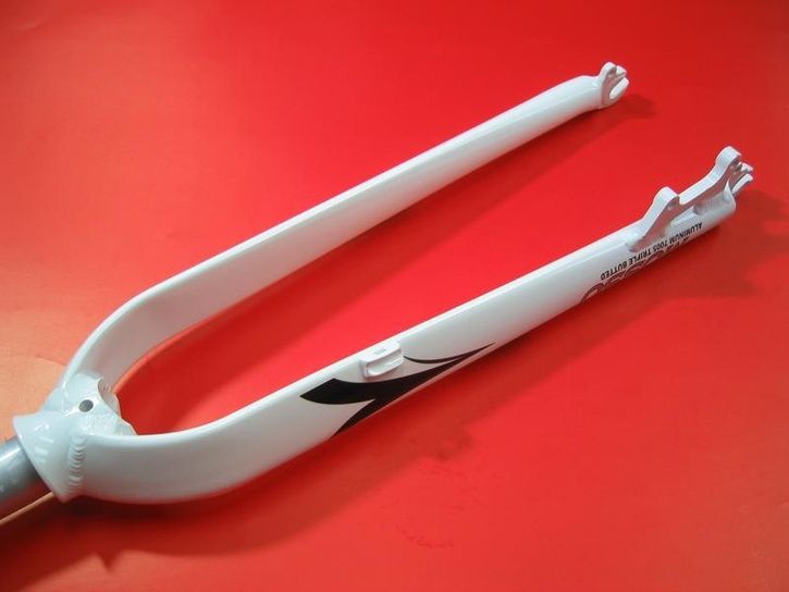

tack för alla tips hittils. Mosso gaffeln fanns på ebay i vitt! precis som min ram. Jag beställer nog den och ett par maxxis detonator 1,25" däck kommer bli fint rull till jobbet :)
mosso.jpg ht=544
detonator.jpg ht=280
/Henrik
