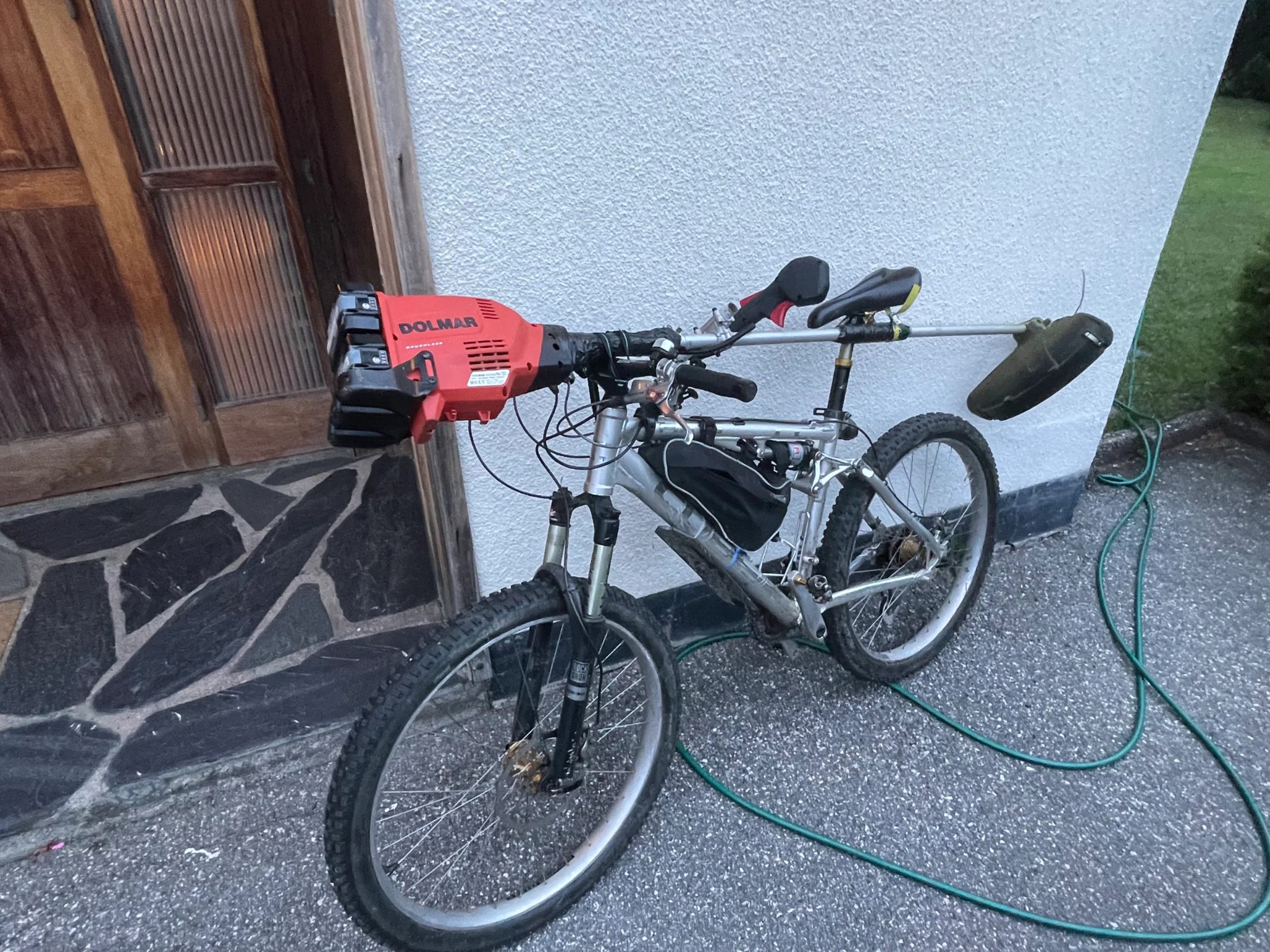

en röjtrimmer med 43 cm footprint är det jag själv använder vid stigvård. parkerar cykeln och röjer fram och åter kanterna en given sträcka. ibland men inte ofta får man gå två svängar.

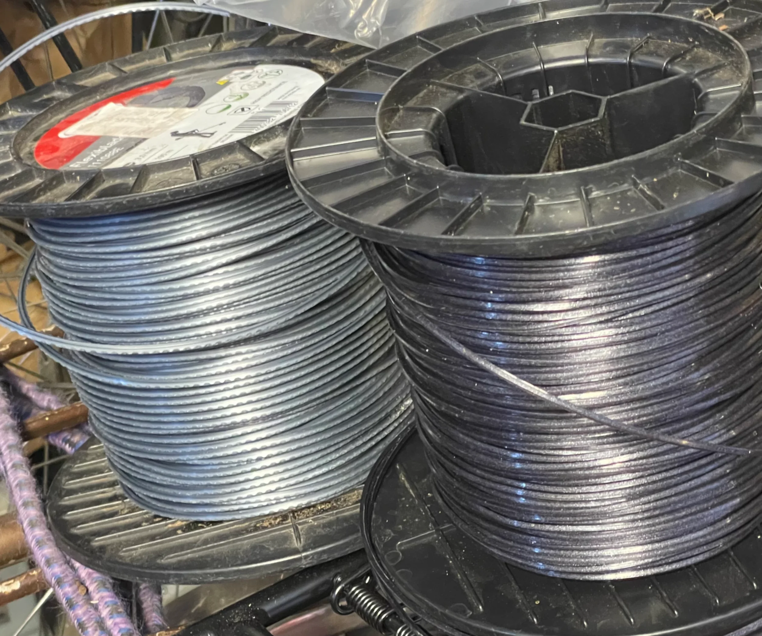

på min röjtrimmer avbildad längre upp sitter rutinmässigt sågtandad tråd flexiblade 3 mm, i en vanlig trådhållare modell stor. klarar kring 1cm ved, och viker sig undan utan tvärstopp om det döljer sig något grövre.
det är en smula meckigt ladda den grova tråden i hållaren, fungerar inte med automatisk laddning. kanske 2,7 mm skulle gå smidigare.

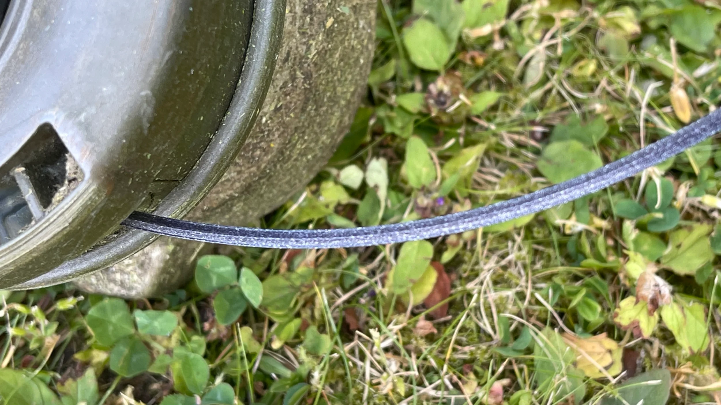

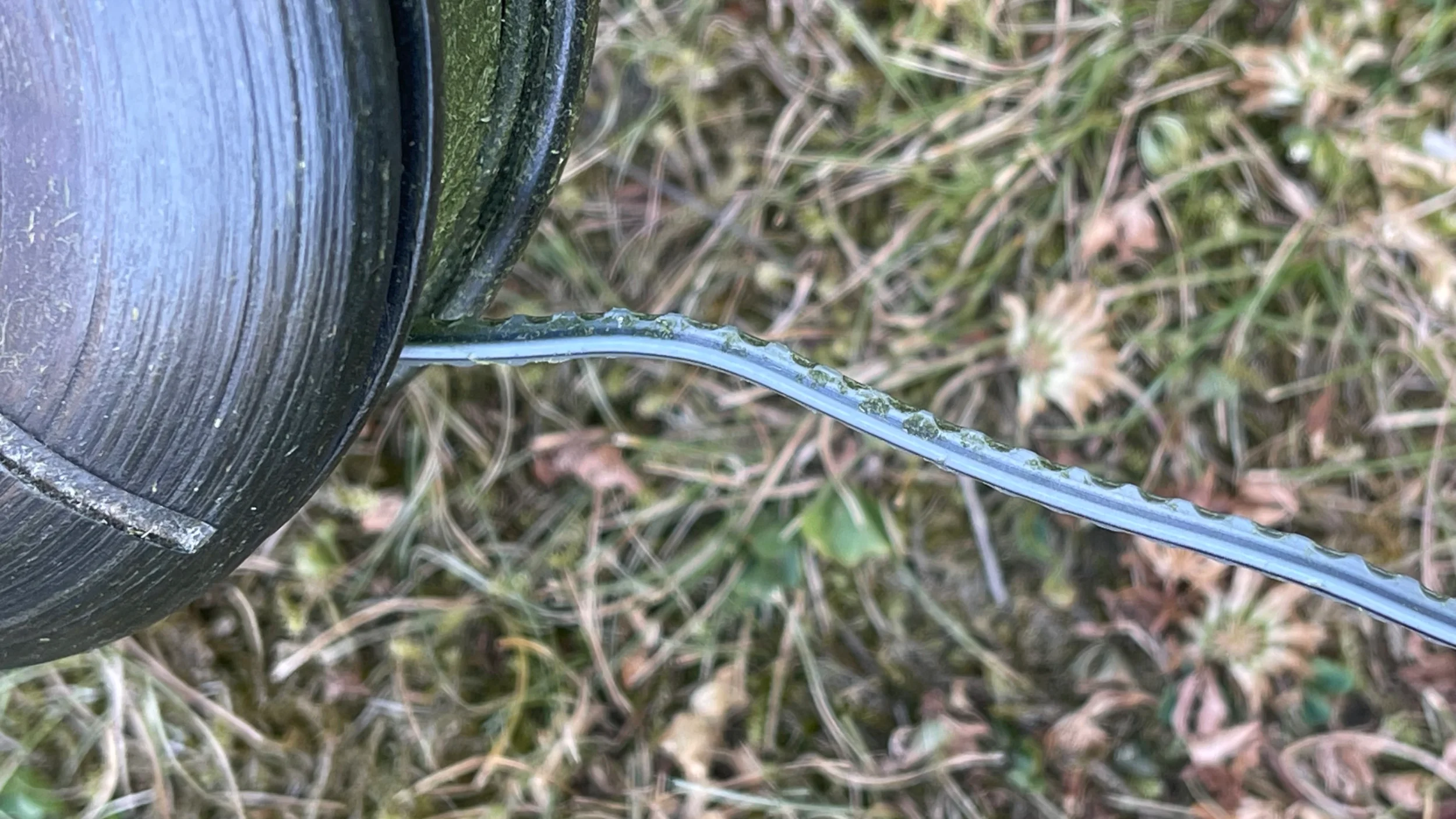

Jag har nu provkört Oregons vanliga 3mm fyrkantstråd (ej flexiblade) i i röjtrimmerhuvud för 2-tråd. Kommer aldrig gå tillbaks till vanlig trådspole igen👍
Tjena! Intressant att det finns fyrkant, helt missat detta efter att ha testat diverse märken och varianter. Blir till att testa detta, nu kör jag med oregons 5 kantiga stjärntråd. Vad menar du med "röjtrimmerhuvud för 2-tråd"?

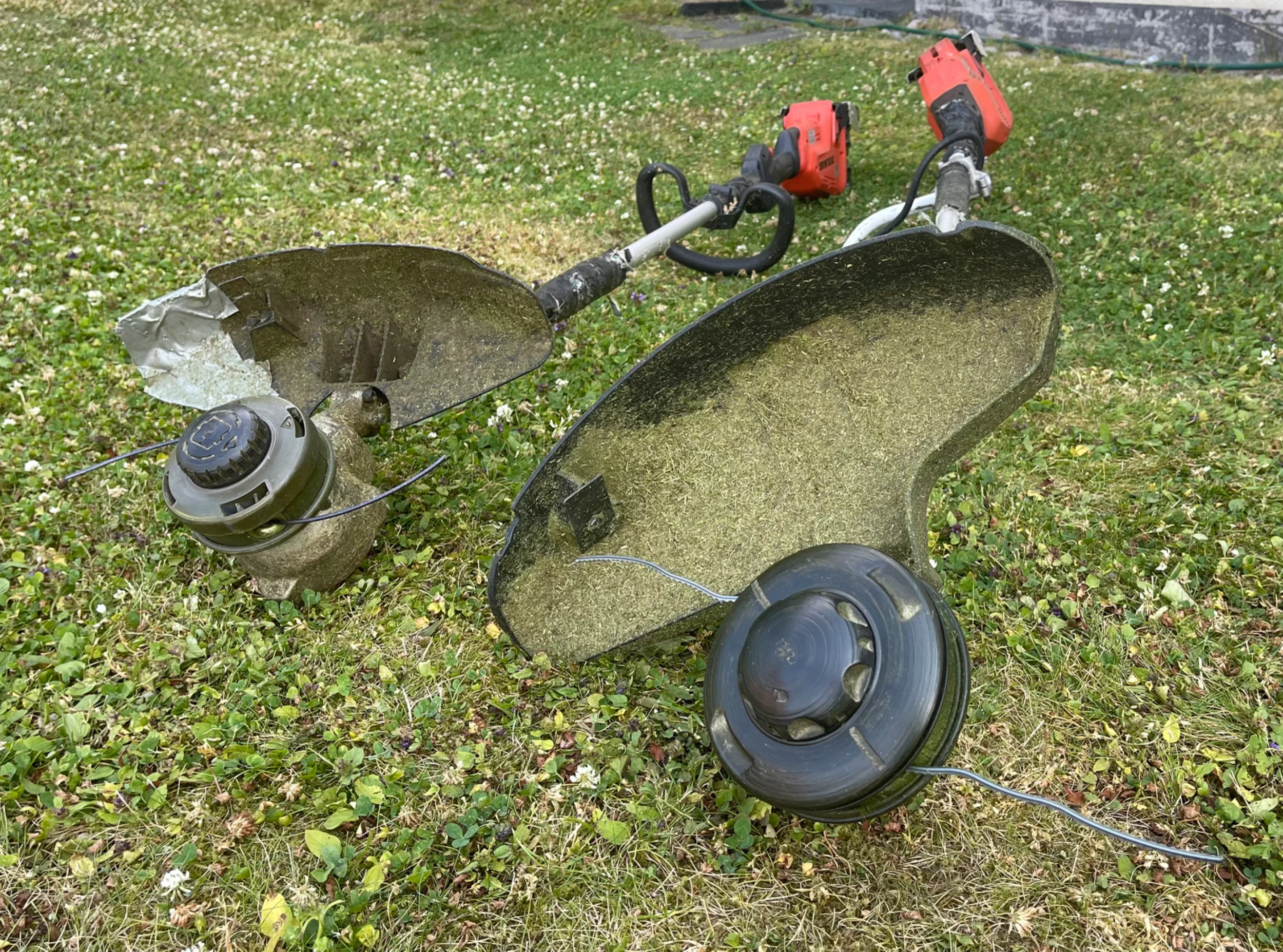

rotstocken till blåbärsris kan vara mycket seg och centimetertjock, men för det mesta skär båda mina batteridrivna röjtrimmers genom båbärsris som vore det smör.
den mindre är en makita dur368 på 500 watt. används mest på hemmaplan, klarar med femkantig ej sågtandad nylium 2,7-3mm t ex berberisskott utan mankemang. en lätt och batterisnål maskin, ändå hygglig kraft. tar den med på mtb-stigar för längre sträckors stigvård där det tidigare varit välröjt. allt årsfärskt äter den med god aptit. t ex manshöga tistlar och annan liknande sly.vill man inte lämna dem fällda kan man ta en schwung uppifrån och förinta dem till småbitar
den större dur369 på 1000 watt är en underbar best, men tyngden märks när man tar den på cykeln. footprint härliga 43 cm. en vända rakt fram och åter längss stigen öppnar upp den som en portabel gräsklippare. mycket tyst:) men drar ordentligt med batterier, och jag brukar ha med 8 st 18 v 5,0 ah batteripackar för ett par timmars arbete, eller 6 st 8,0 ah. kör den med sågtandad fyrkantig flexiblade 3mm, denna är trots identisk mm betydligt tjockare än nylium.
när det gäller nav föredrar jag spole. ger mindre spill än naven för uppkapade bitar och chans till ständig max footprint utan kompromiss. mindre problem med intrasslat segt gräs. en bra grej med dessa båda trimmers är förresten i det läget backfunktionen.
flexiblade är egentligen inte tänkt för spole, men funnit att det funkar bra. lite besvär att ladda spolen är det allt.

spillet uppstår inte när bitarna kapas till, utan på grund av att endast en del av den uppkapade biten kommer till nytta. så mycket som kanske hälften, om man kompromissar med footprint. resten kasseras i samband med att man byter till en ny bit.
med tråd på spole blir det också visst spill, ett par dm som sitter kvar i spolen på slutet. men då har resterande typ 2-3 meter kunnat användas fullt ut.
med nästan fullt footprint hela vägen.
det är inte fritt från att långt segt gräs kan sno sig med trimmerspole heller.
vad menas med footprint i detta sammanhang?

Tyckte det blev dyrt och det var flera gånger som tråden släppte ur sin hållare.
Jag hade samma problem med trådsläpp i början tills jag insåg att det finns en max tillåten trådutstickslängd på ”kortsidan”. För min del 10-15mm. Sedan dess har jag inte haft några problem alls.
