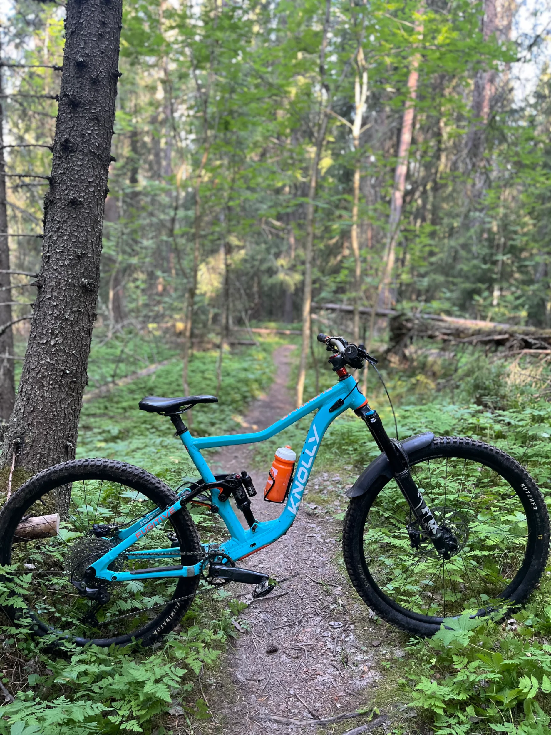

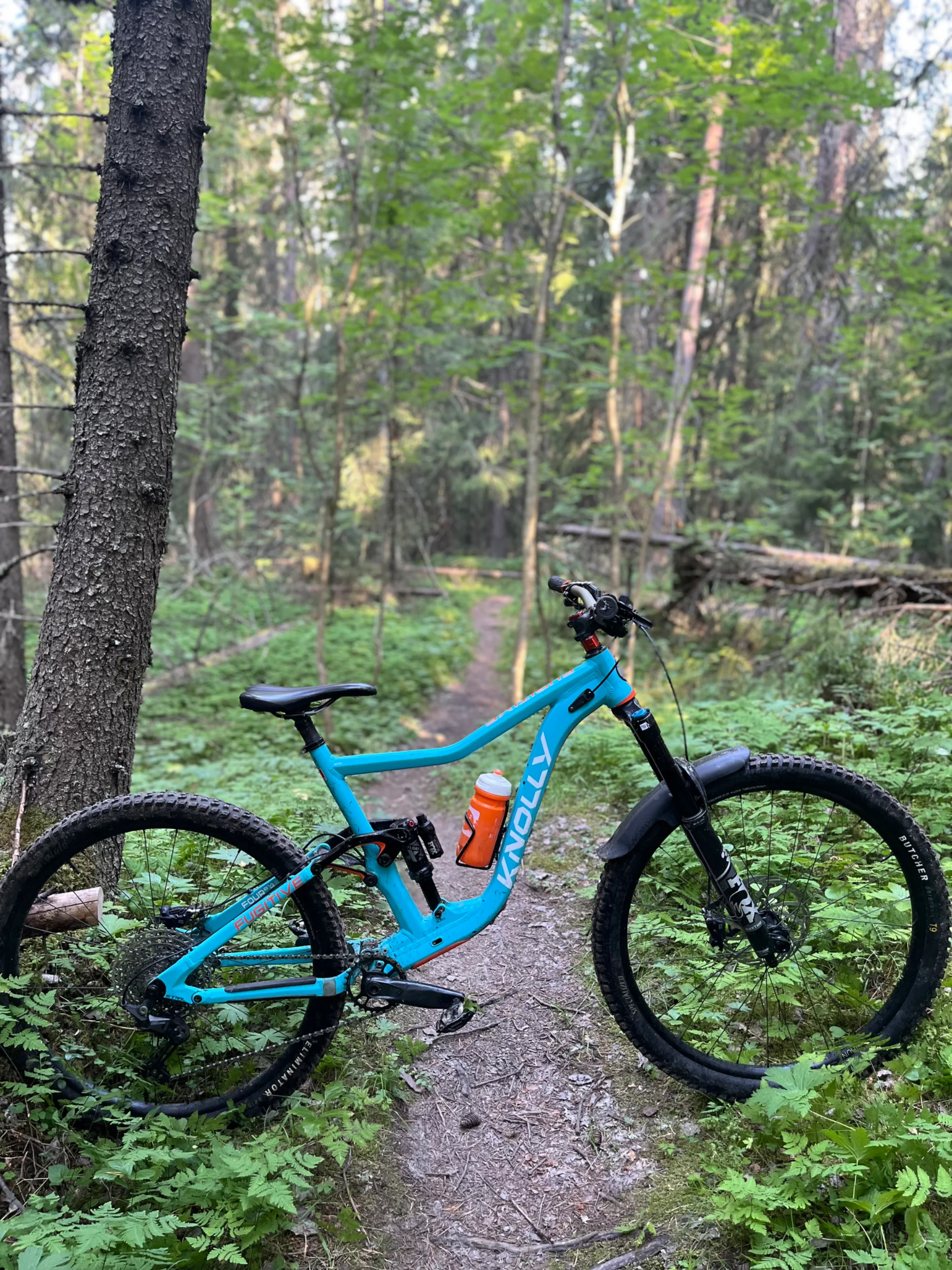

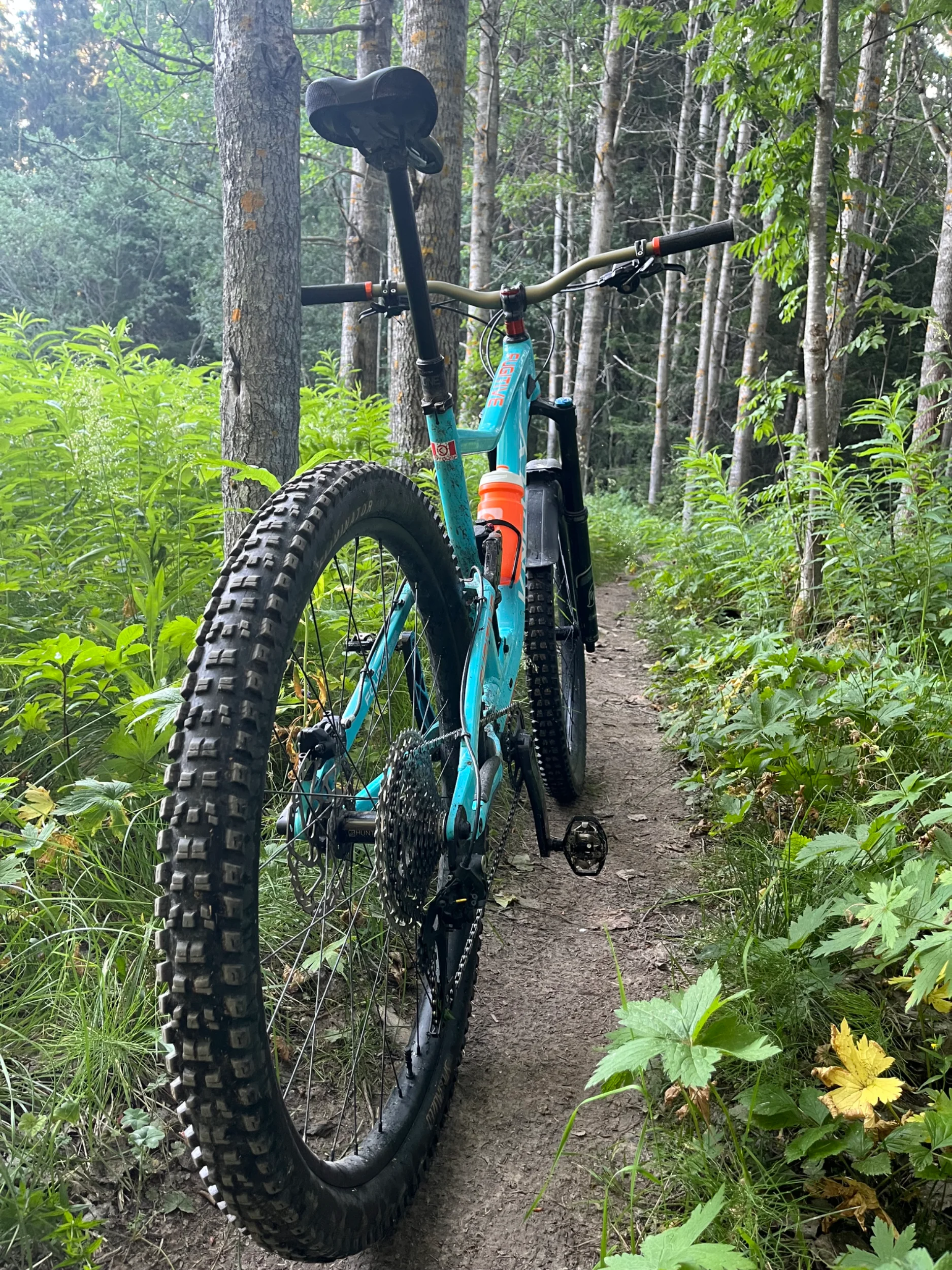

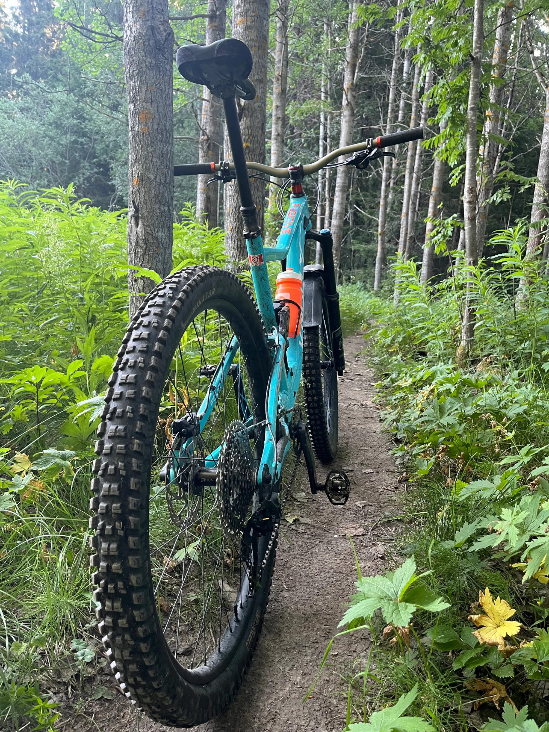

Jag är 189cm 89 innerben på min knolly fugitive XL med 500mm sadelrör kör jag 210mm dropper men har iofs då 165mm vevar men skulle funka även med 170mm vevar Visa bilaga 783365Visa bilaga 783366
Din knolly verkar vara mätt vid "aktual" seat tube angle, vilket de anger runt 70. Flackare, de har också basen av seat tube långt långt fram, så för jämförbart med något mätt vid säg 76 får du nog dra av 3-4 cm från måttet för att det ska vara jämförbart. Så de anger xl till 490, jag tror jämförbart är runt 460-450 typ. Jag har 89.5 ben, på första generation av ibis ripmo. Den är 470 om jag minns rätt, jag får med en 180 post, och 165 vev, någon cm som sticker upp med shimano pedaler, när jag kör eggbeaters, de har lägre stack, då har jag 2 mm typ.
Jag ser på bilden på knollyn, att den är lägre än min ripmo, så tydligt är det. De har mätt på ett annat sätt än vad alla andra gör. Det kanske är mer korrekt, men går då inte att jämföra rakt av.

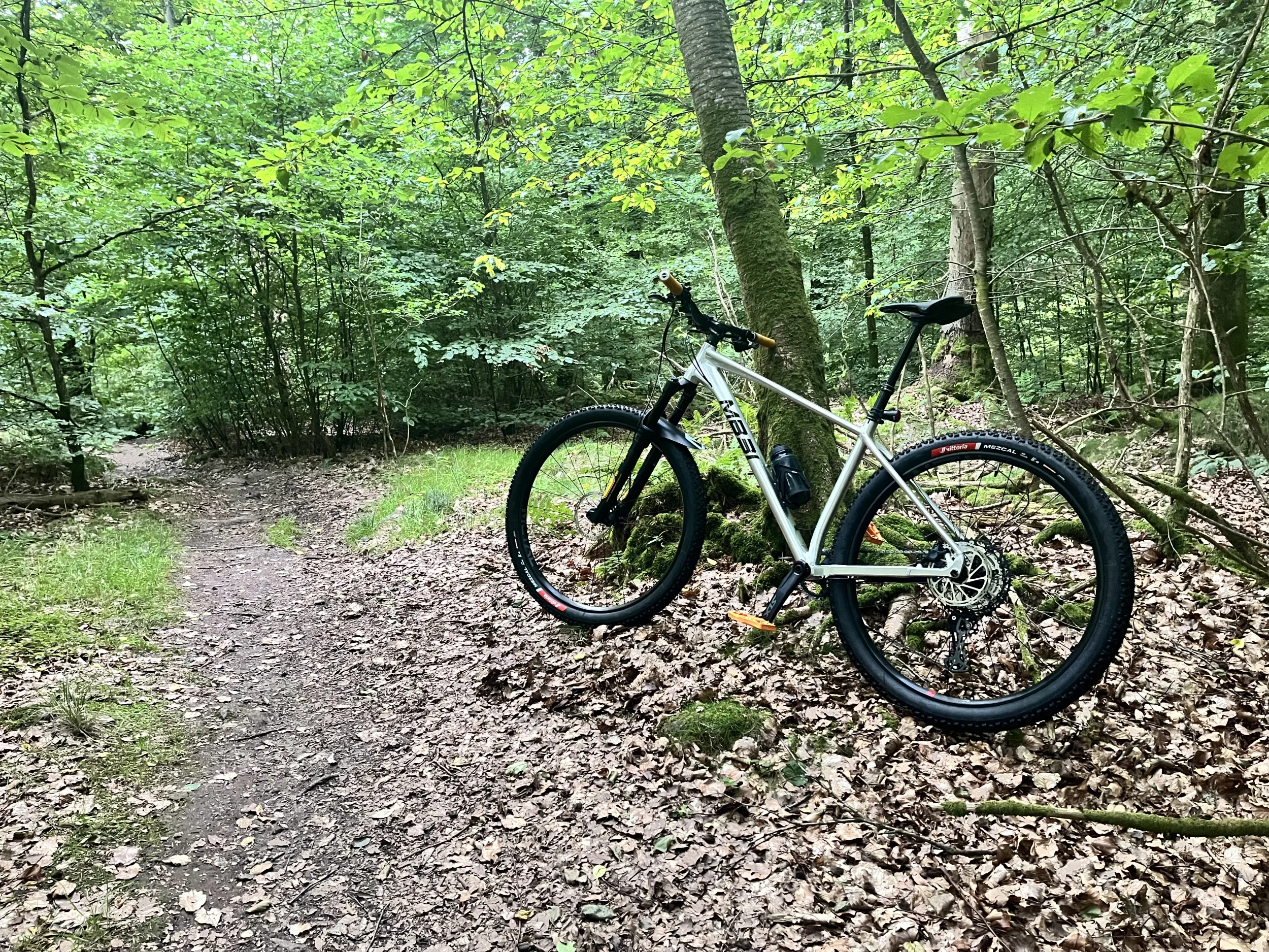

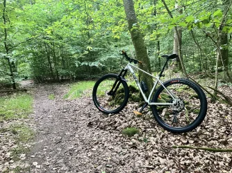

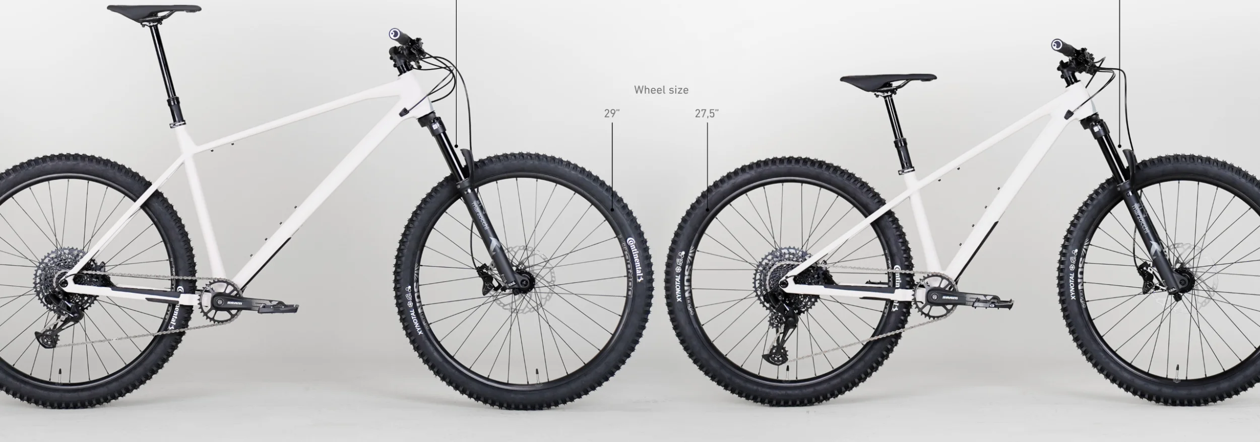

Fick inte tackat alla som hjälpte mig med tips och svar på mina frågor.
Tusen tack!
Det blev tillslut ett köp:
Allebike MB31.
Var ute på jungfruresa med den idag och måste säga att den har tickat alla mina boxar!
Grymt nöjd med detta köp👌
