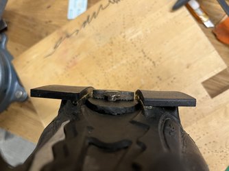

Att shimsa landsvägsskor är relativt enkelt. Jag har köpt ett set från shimano. 2+2+1mm shims och skruvar i två olika längder.
Om jag behöver shimsa mer än 5mm kommer jag antingen tillverka en egen liten platta och fylla ut med eller köpa ett set till. Problemet blir nog att hitta bra skruvar. M5 med platt och brett skruvhuvud.

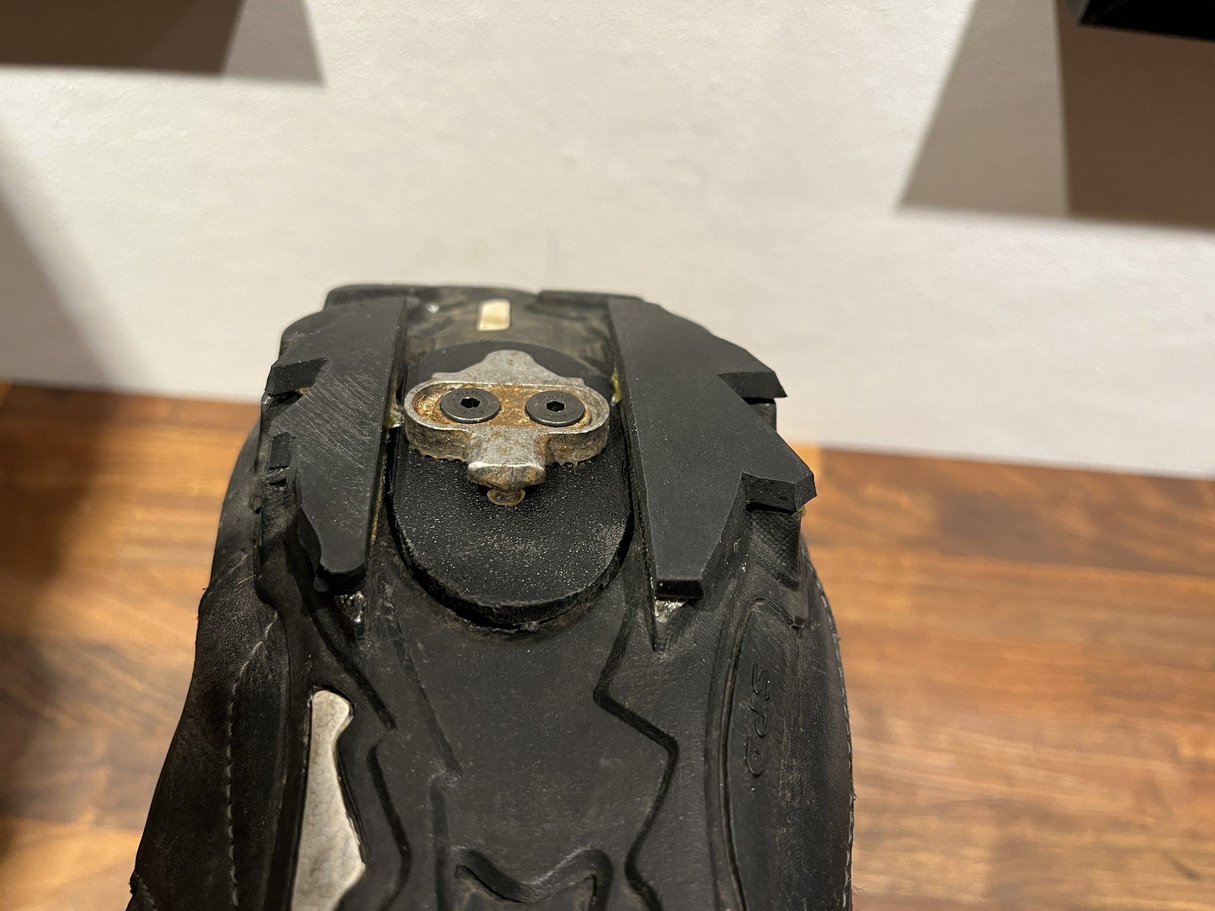

På SPD får man shimsa på ett annat sätt. Det finns shims att köpa:
Men de bygger inte på gummisulan på ömse sidor om klossen. Skon behöver ju vila mot pedalen för att det skall bli stabilt så dessa shims blir i mitt tycke helt värdelösa.

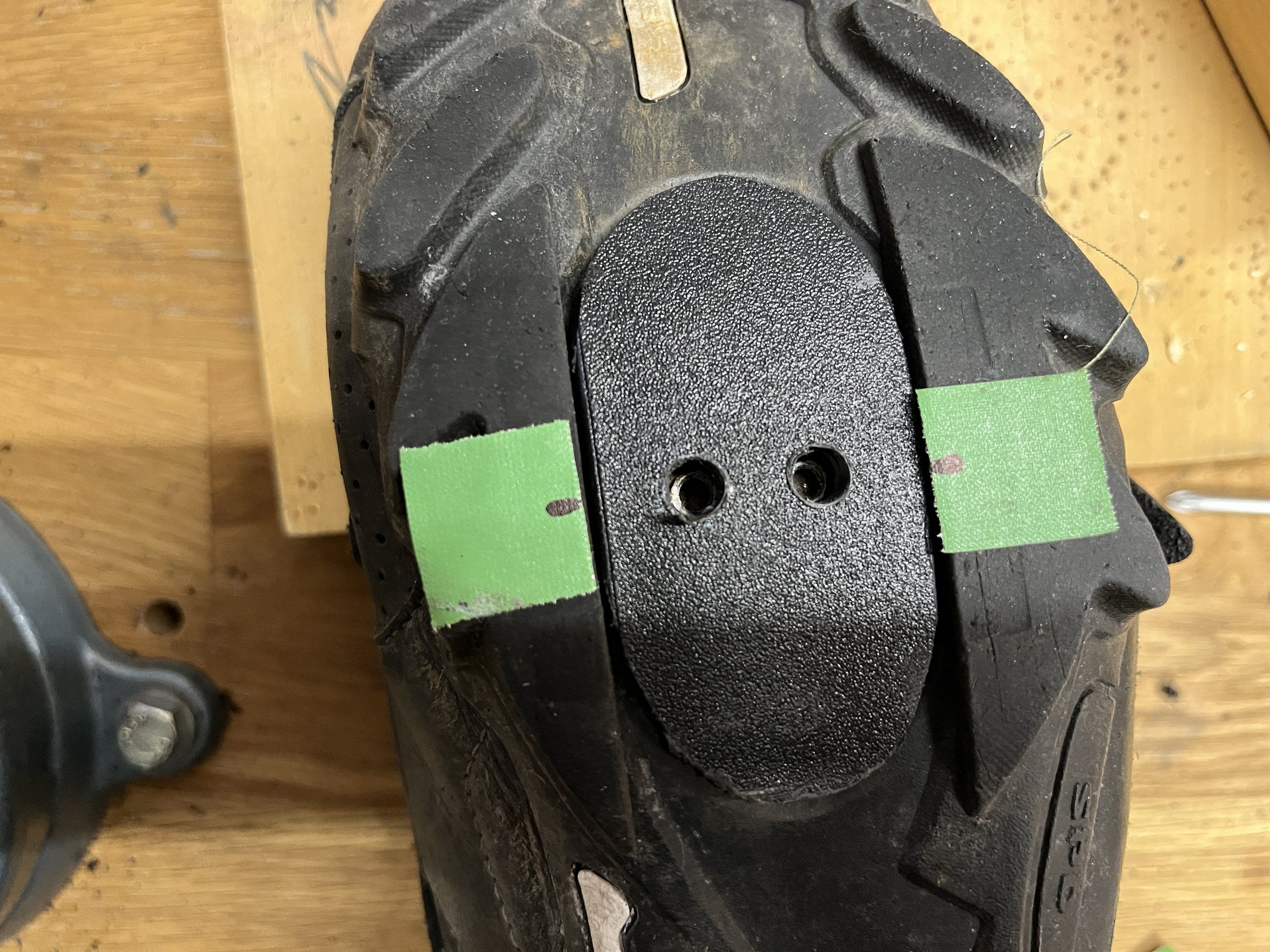

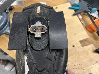

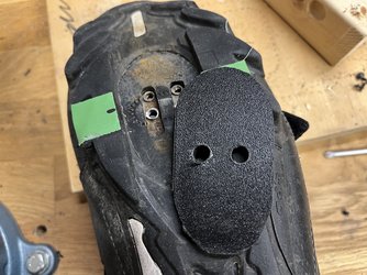

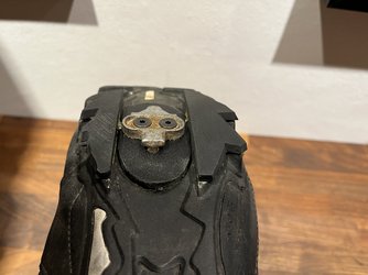

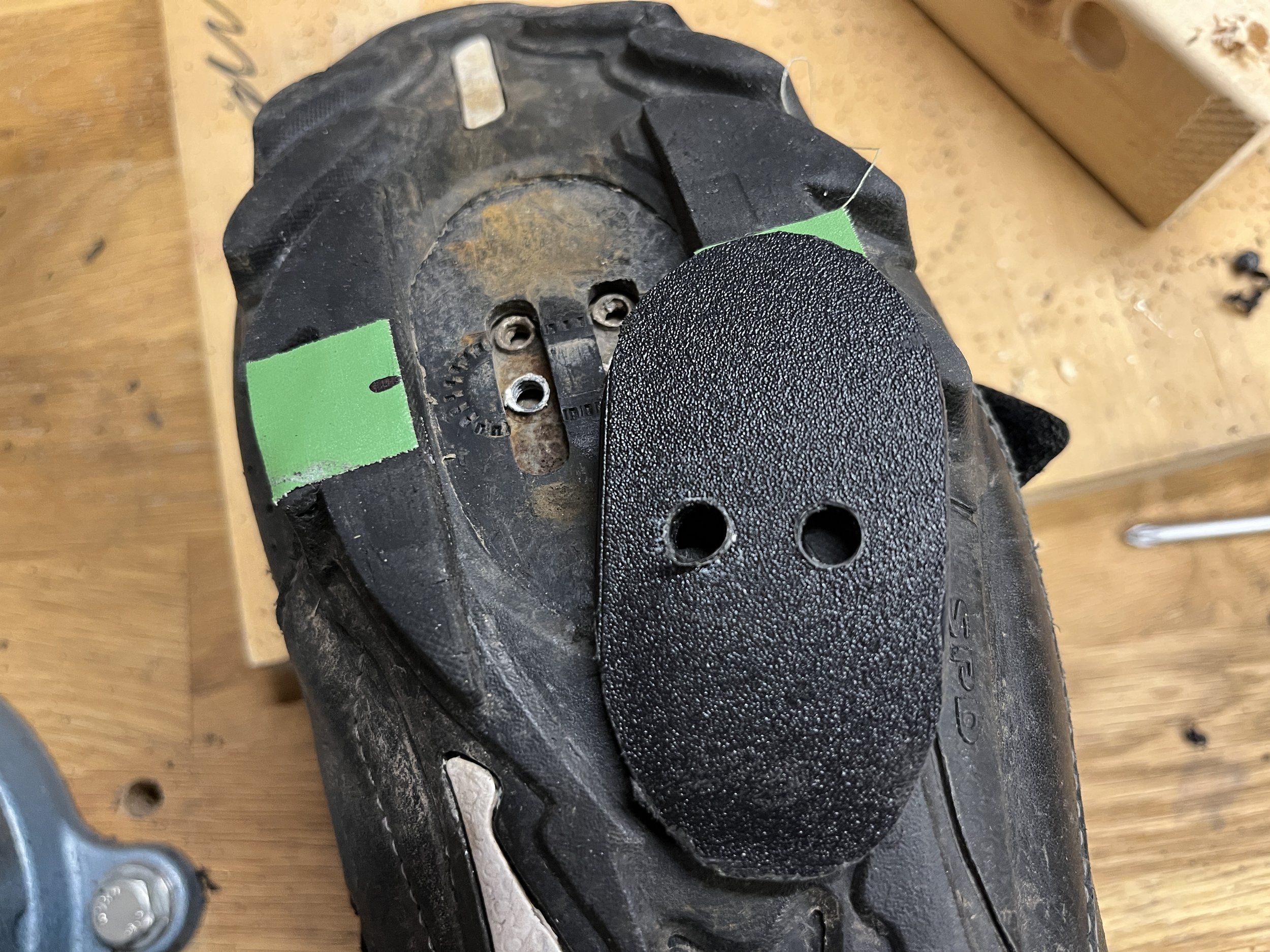

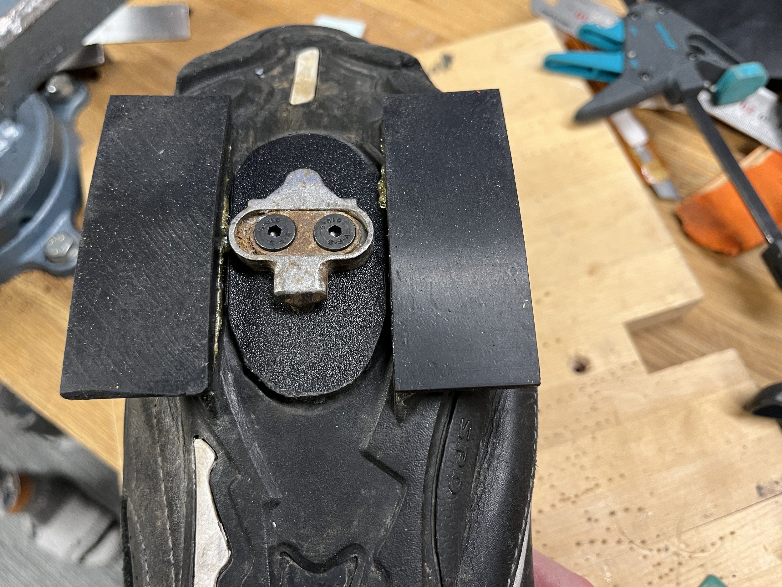

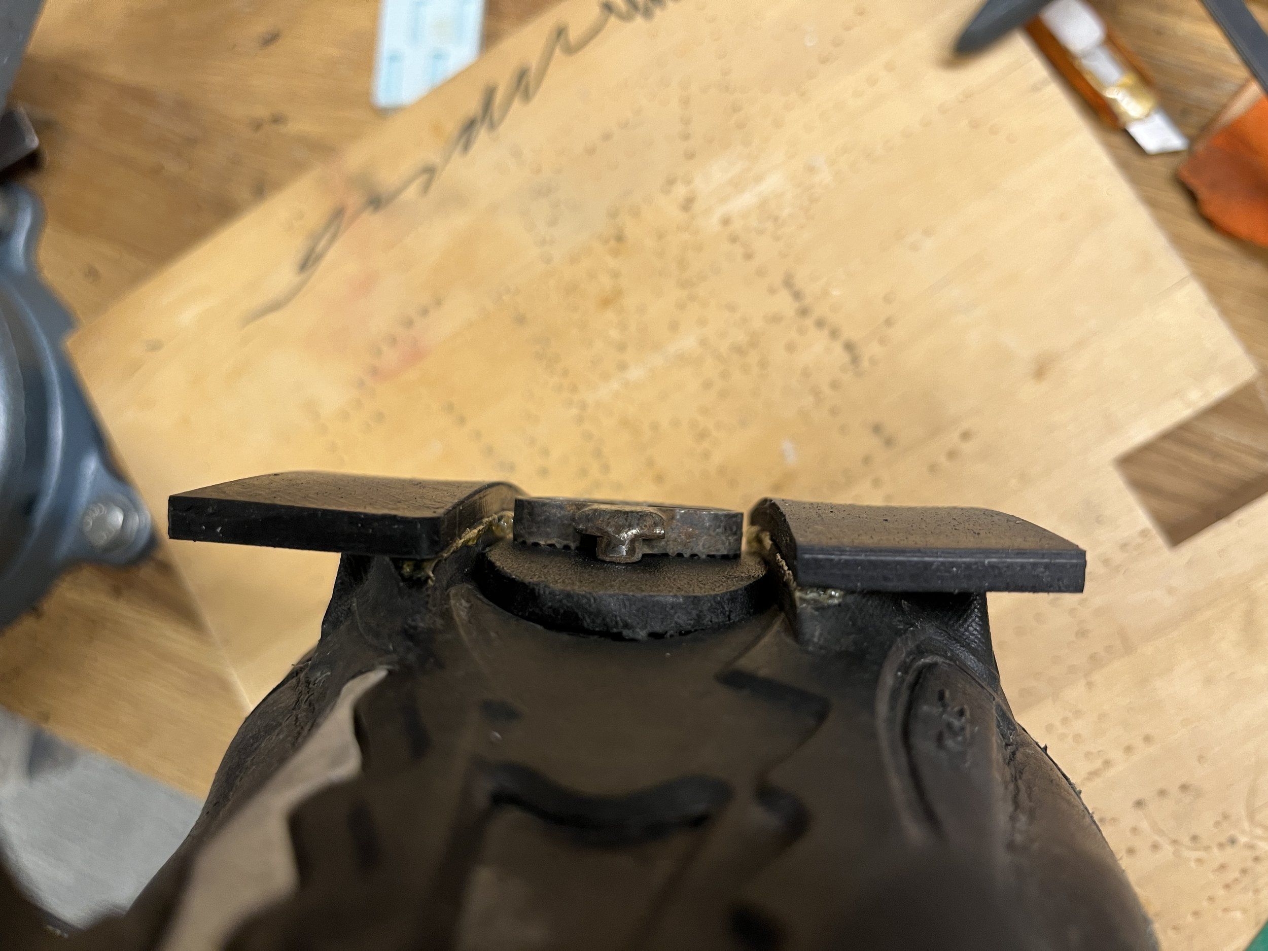

Jag testar just nu med att shimsa med lite skärbräda från biltema. 5mm. Sen bygger jag på sulan lika mycket. Jag har bara byggt på runt klossen, inte hälen. Jag skall bygga på vid tårna sen med om det blir bra i övrigt. Jag har limmat med biltemas gummilagning och det verkar funka rätt bra, behöver dock trycka in lite mer på vissa ställen innan jag testar skorna ute. Ruggade upp gummit lite för att få en bra yta att fästa på.

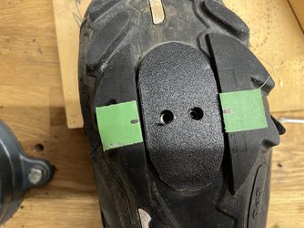

Shimen böjde jag med värme så att den skulle följa skons rundning. Jag vill inte ha någon glipa mellan shim och sko.
20240211_170547531_iOS.jpg20240211_170557279_iOS.jpg20240211_173136927_iOS.jpg20240211_173142913_iOS.jpg20240212_214738535_iOS.jpg20240212_214812474_iOS.jpg
Jag har aldrig gillat kontaktlim, tycker inte att det är något vidare bra. Men jag testade att limma ihop lite gummibitar. Första med biltemas gummilagning och andra med casco konmtaktlim. Kontaktlimmet verkar sitta som berget. Mycket oväntat! Håller det bra över tiden med tror ni? Jag gjorde testet efter att jag limmat med gummilagningen. Men med facit i hand borde jag kanske valt kontaktlimmet? En fördel med gummilagningen är dock att det nog är bättre på att fylla ut ojämnheter än vad kontaktlimmet är.
Längre skruv köpte jag från Göteborgs skruvcenter. M5x14, 10.9.
Material jag använt:
5mm, lika tjockt som shimen är. Dock högst osäker på hur gummit är på halt/blött underlag. Tungt och ger en bra känsla i alla fall!
Shims-material så att det räcker till en hel by med lätt funktionsnedsatta människor.
Skruvar från

Jag testade skorna ordentligt för första gången idag. Var förkyld förra veckan. 10km till jobbet, dock med tung ryggsäck just idag. Initialt känns det riktigt bra! Lugnare i kroppen och mer balanserat på något sätt.
Shimsningen verkar fungera bra i alla fall. Sulan sitter som den skall och klossen känns som vanligt att klicka i.

Efter att ha pendlat ett par mil med shimsningen kan jag konstatera ett par saker.
Mitt högra lår har länge varit starkare än mitt vänstra. Och min vänstra vad har varit starkare än min högra. Jag har haft ont i vänster knäveck till och från när jag cyklat. Antagligen pga tidigare översträckning av det benet. För att inte riskera att få ont igen har jag nog kompenserat med hur jag trampat.
Nu känns det äntligen bra att trampa ur ordentligt även med vänsterbenet. Vänster sko är ju shimsad 5mm men jag har även satt höger kloss 1-2mm längre bak på skon. Det känns riktigt bra så här långt. Ev kommer jag justera lite mer framöver men jag känner av att jag använder musklerna kring vänster knä betydligt mer nu. Så jag bör nog cykla så här ett tag och se vad som händer när / om musklerna blir mer symmetriska. Jag pendlar 20km varje dag så jag har många möjligheter att känna efter hur det egentligen känns och fungerar.
Jag tippar betydligt mindre åt vänster sida. Återkommer när jag kört någon längre sträcka med lite mer tryck på pedalerna.

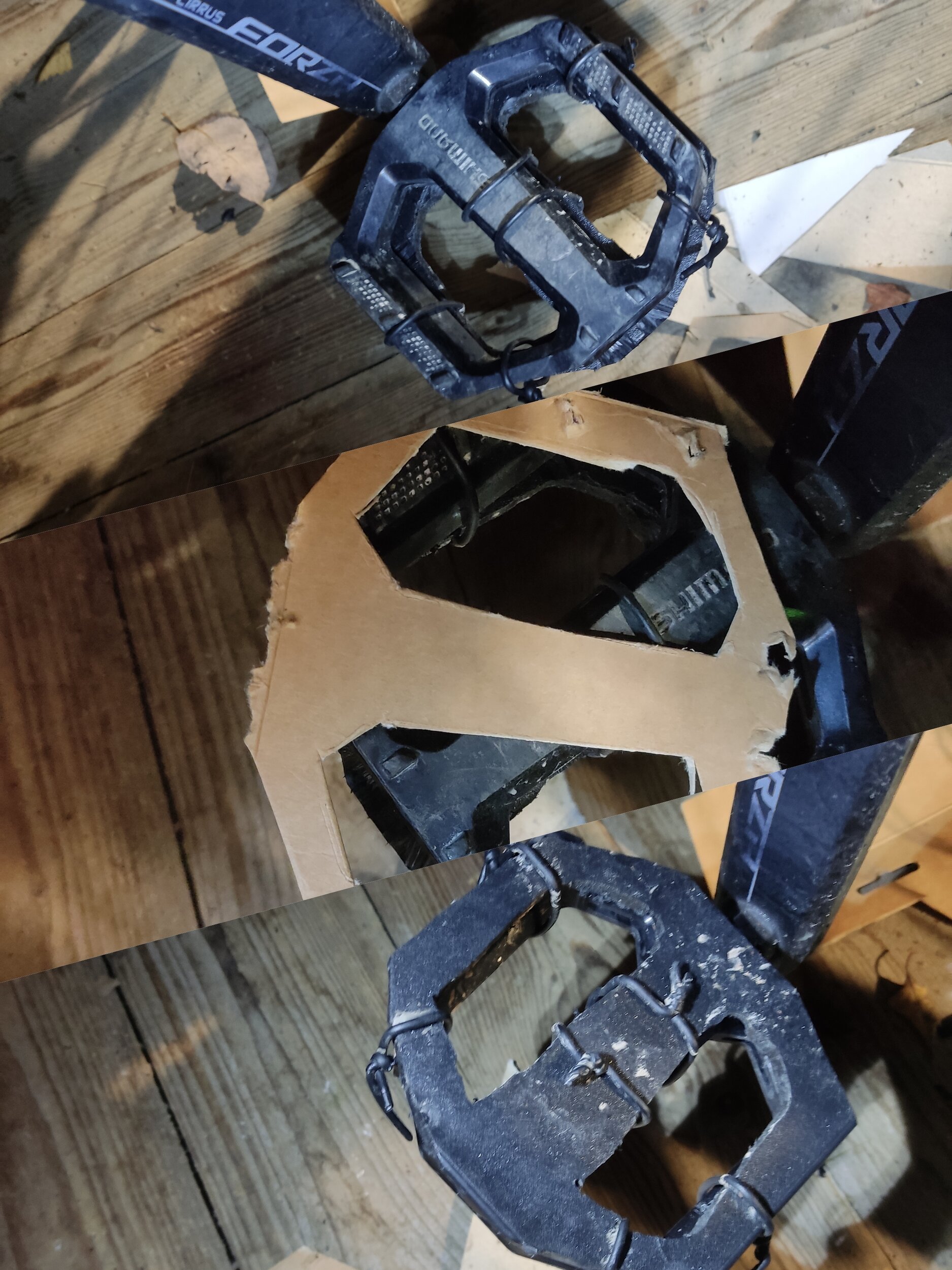

Intressant förslag med olika pedaler, skulle definitivt kunna vara en bra lösning! 5mm skulle räcka för mig. Har nog typ 6mm shims på spd sl. Men risken finns ju att man måste köpa två par nya om man har mellantjocka från början. Och en nackdel till är om någon ska låna cykeln.
Konstigt ändå att man inte hittar olika tjocka pedaler med snabb googling. Även om det är ganska ovanligt med så stor benlängdsskillnad lär det vara några procent av landets befolkning som har problemet.
En annan lösning som jag läst någonstans, kanske även i denna tråd, är olika långa vevarmar som verkar finnas i 5mm steg. Också med nackdel om någon annan ska låna cykeln.
Tänker jag ska försöka konstruera något med liknande form som mina befintliga pedaler och fästa på ena sidan så den blir vändbar. Trä är lättarbetat och plywood skulle hålla så länge det är torrt, är rädd för att det inte håller särskilt länge när cykeln rullar i alla väder. Skärbräda i plast som föreslagits tidigare i tråden för konstruktion kan nog vara vinnande koncept. Gäller att hitta något på ca 5-8mm (för min del men alla tjocklekar är så klart intressanta för andra om de letar här efter lösning på detta problem). Om man sågar mönster efter sin pedal och några större hål/spår i mitten och sedan fäster den med rostfri najtråd med ca 2cm mellanrum runtom. Då får man något för skon att greppa i samtidigt som klossen får många fästpunkter så den sitter rejält. När eller om jag kommer till skott med denna plan återkommer jag med resultat. 😄

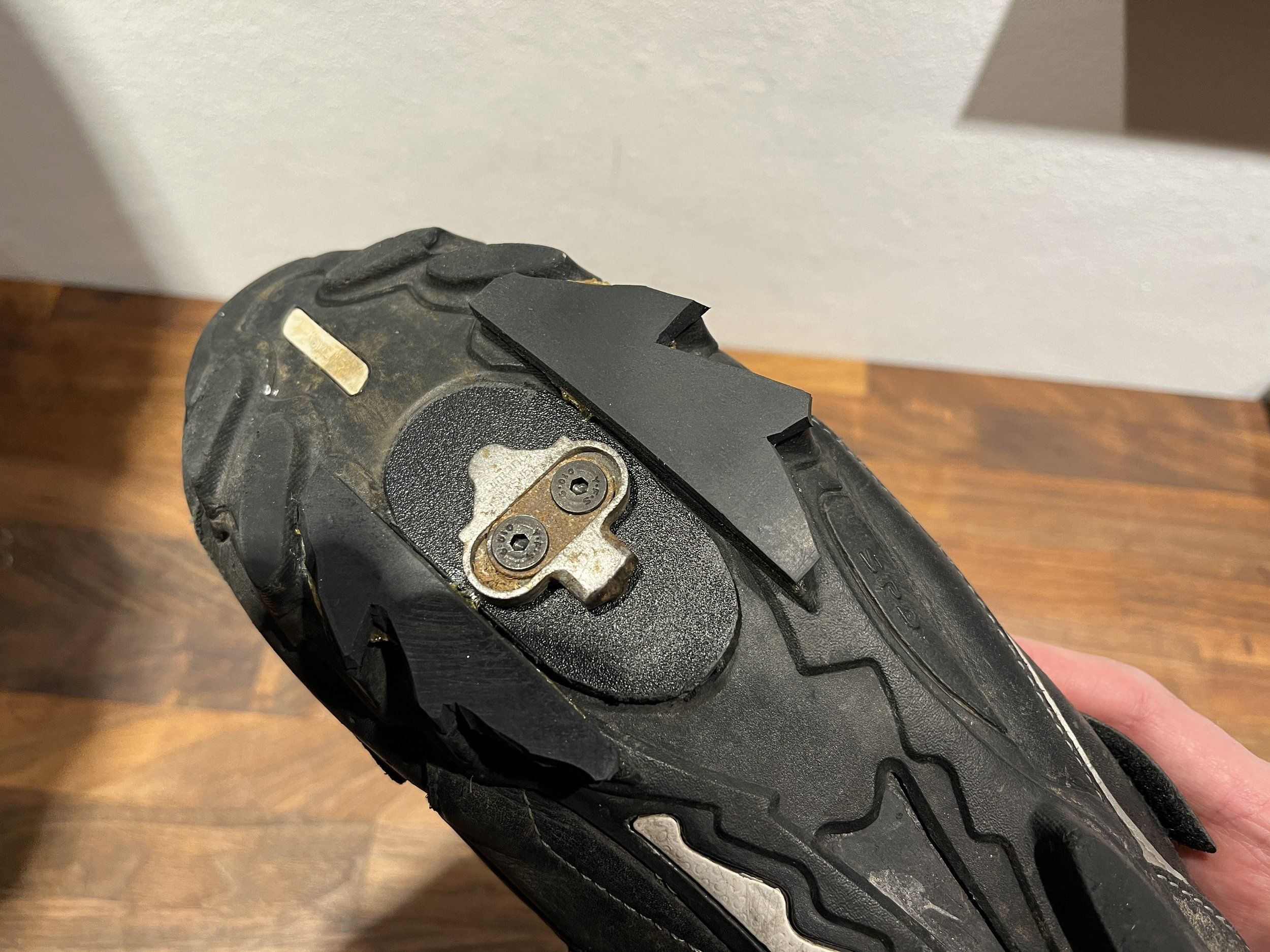

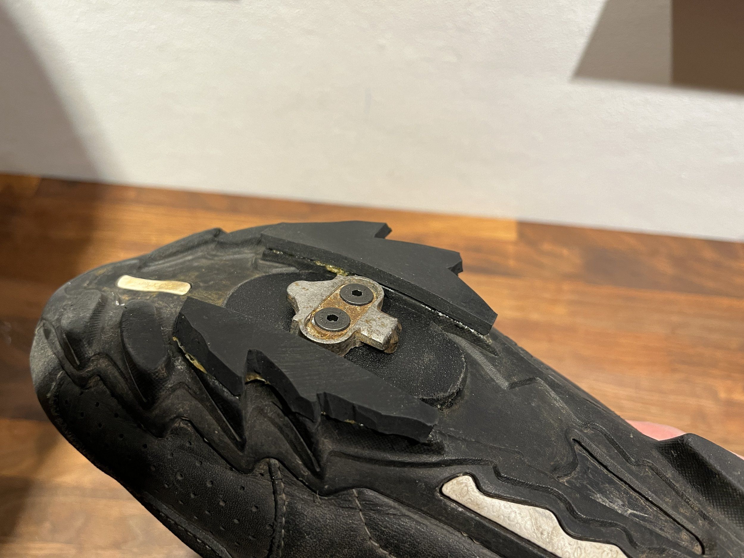

Jag byggde ju på mina skor innan sommaren. Shimsade under klossen med skärbräda och byggde på sulan med stänkskärmsgummi från biltema. Limmade med helt vanligt casco kontaktlim. Limmet sitter som berget, så mycket bättre än jag någonsin trodde det skulle sitta.
En helt klockren shimsning för mig. Dock är biltemas gummi inte så tåligt, det har nötts ner mer än jag hoppades på. Men det kan man ju lösa med bättre gummi.
