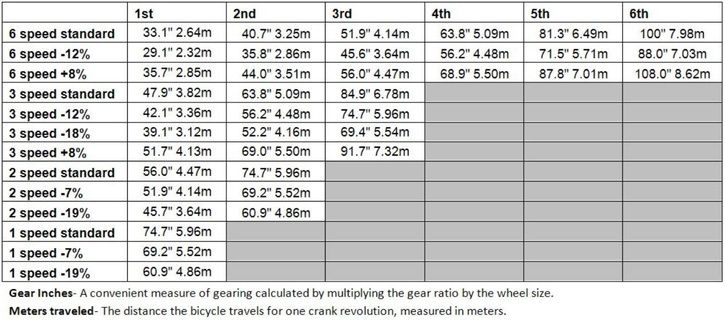

Jag kanske redan skrivit det i den här tråden. Jag valde 6 växlar (s6l i cobalt blå med styvare gummikloss och batteribelysning) med den lägre utväxlingen -12%. Trots det så använder jag väldigt sällan 5an och aldrig 6an. Anledningen till att välja 6 växlar är att Göteborg är backigt och jag får därför användning för den lägsta växeln. Växlarna ligger jämnt fördelade men varannan växling måste man använda båda reglagen. Det funkar i och för sig bra, men ett reglage som reglerar både den externa och navväxeln borde inte vara så svårt att få till. Lite mer ergonomiskt skulle det också kunna vara.
För att välja utväxlingen så jämförde jag helt enkelt med den cykel jag använde innan, jag cyklar nämligen ungefär samma vägar. Då blev det ganska enkelt att välja.
Här är en användbar tabell från Brompton:
För övrigt tycker jag att det går bra att baxa på och av den från allmänna kommunikationsmedel. Lite tungt känns det ibland, men det blir man bara starkare av.

Tack per.e, då är det helt klart -12% jag ska ha. Är nog sugen på titanramen också.

flindra,du kan kanske jämföra med cyklar du redan har. Vanligaste sättet är att räkna ut utväxlingen i tum. Framkrans/bakkrans x diameter på hjulet x ev utväxling i navet = diametern på det hjul som tycks direktkopplat till pedalerna.
En vanlig treväxlad på 27 tum har typiskt 44/20x27/1,36 =43 på ettan, 59 på tvåan, 81 på trean. En mtb kan ligga på 25-100, en racercykel 40-120.
För att en äldre människa med knäproblem skall komma upp för branta backar i gatumiljö kan det vara trevligt med 30, knappast lägre. Vid 20 börjar det bli svårt att hålla balansen! Och det går lika fort att gå bredvid cykeln:-) Men 40-50 räcker gott som lägstaväxel för dom flesta normalstarka, undantag om du skall skjutsa barn eller toura i alperna. Då kan det vara bra att sätta på en mindre klinga fram, kostar några hundralappar.
På plan mark utan vind orkar ett flertal inte trampa eller varva ur mer än 80-90. Över 80 eller så är det i princip nödvändigt med väldigt små hopp, helst under 10% mellan växlarna.
På en Brompton Narrow range 6 vxl med 13/15 bak och 50 fram blir växlarna 40 47 55 63 75 86 Wide range 13/16-50 blir 33 41 52 63 80 98
Det är ca 15% mellan växlarna med Narrow eller Normal Range som det ibland kallas, 23-27% på Wide. Innebär i praktiken att med Wide kommer hoppet mellan två-tre högsta växlarna då kännas påtagligt stort. Det är inget problem vid lugnt turisttempo, men vid mer forcerad åkning kommer att vara svårt att hitta en bekväm växel i det här området. Längre ned i registret är det inte samma bekymmer.
En tvåväxlad i normalutförandet 54-klinga har 56 på ettan och 74 på tvåan. Du hör knappast någon klaga på att man inte klarar backarna med den, inte ens i Göteborg, och på 74 kan du cykla runt på hela dan.
Själv skulle jag i Bromptons utbud rekommendera för ett flertalet manliga vana cyklister Narrow med 54-klinga, ger hyggligt täta växlar 44-93, det blir en även OK landsvägsduglig cykel. Kvinnor i allmänhet blir nog nöjdare med 50.
Om man bor i Sundsvall eller Bergen eller har knäproblem, kan Widerangenavet ändå vara användbart, men då för att komma åt riktigt låga växlar. Det är då ingen större ide att optimera uppåt, hoppen där blir ändå för stora. Man får rulla nerför backarna:-) 13/16 och den mindre 44-klingan ger då 29-80, men helt klart med ett hopp i största laget mellan dom två högsta växlarna.
Så du märker att man även med 6-växlad får kompromissa och i princip välja välja utförande alltefter om du vill ha en hoj en klarar dom extremaste backarna, eller en som fungerar när du skall hålla 25-30 i genomsnitt på landsväg. Ingen är bättre än den andra, du känner själv vad du föredrar.
När du räknar på Bromptons hjul observera att deras verkliga diameter är 16,5 tum.

2-växlad kanske ändå klarar mer än man (jag) tror. Den 2-växlade som är på -7% blir samma som treans växel på en sexväxlad och som ett mellanting mellan fyran och femman på en sexväxlad om jag tolkar tabellen rätt.

Jo den tvåväxlade klarar mycket mer än man tror, och den i stål utan pakethållare en bra ekonomisk medelväg om man vill ha det så lätt som möjligt per krona. Även den kan för rimliga pengar pimpas med titansadelstolpe och tunnare ekrar (säljs för ca 25 gbp per hjul).
För touring och sträckor över ett par mil njuts lite mer av en flerväxlad ändå. Speciellt om den är inte är Wide Range. Om affären inte har Narrow range hemma, be dom sätta dit ett sexväxelkit på en treväxlad. Vips har du en Narrow.
