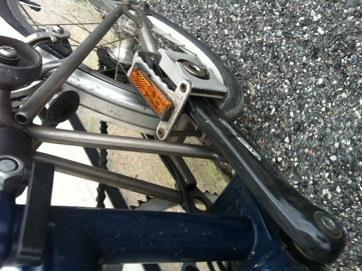

Har tyvärr ingen bild:-) Börja med utfälld cykel, ställ dig till vänster om cykeln, veva vänster pedal med armen riktad bakåt så den hamnar mellan rören i baktriangeln, fäll ut pedalen, in i utrymmet där pumpen normalt sitter (den kan tror jag inte vara monterad, eller du har titan - utan pump)
Sen fäller du ihop som vanligt, den utfällda pedalen kommer att hållas kvar på plats av baktriangelns rör, där den också ligger kvar efteråt, med pedalarmen riktad nästan rakt nedåt. Det går inte att föra dit den efteråt! Höger pedalarm hamnar riktad uppåt, med pedalen strax bakom hjulet.
Det går smidigt, bara man ställer in pedalarmen rätt från början.
Det var min en av mina döttar som hitade på det här, jag tyckte det såg konstigt ut först men blev sen övertygad. Man kan hålla cykeln närmare kroppen när man bär, och riskerar inte fläckar på byxorna i knähöjd.
Lycka till med övningarna!!

Det är inte krångligare, man gör precis som man brukar, men justerar pedalarmens position innan man viker ihop i stället för som dom flesta gör, efter hopvikningen.
Vid vanlig vikning får man också justera vevens läge, antingen genom att ställa vänster pedalarm rakt framåt innan man viker ihop, eller fälla upp vänster pedalarm rakt upp i efterhand, och i något läge fälla in pedalen.
Här gör man det inledningsvis samma sak i ett moment: ställer vänster pedalarm rakt bakåt och fäller in pedale. Baktriangeln håller sedan automatiskt pedalarmen i korrekt läge under hopvikningen.
Fördelen med metoden är att slippa smuts från pedalen på högra byxlåret när man bär cykeln. Bra för mig, men betydelselöst för andra. Man behöver inte heller hålla ut cykeln lika mycket från kroppen när man bär vilket kan upplevas bekvämare.

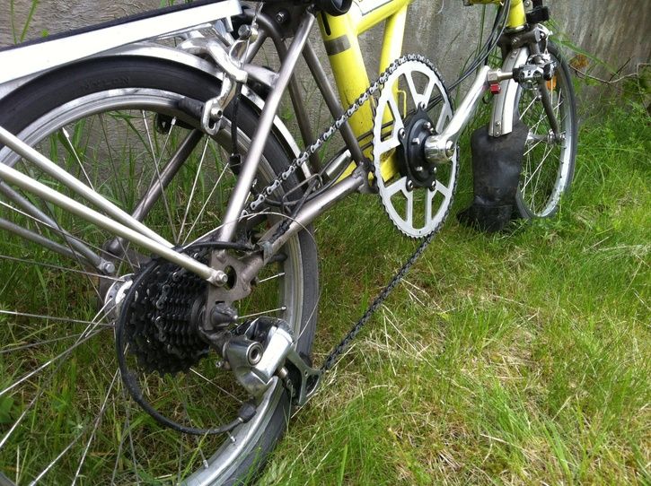

Efterfrågades bilder på den 20vxlade. Kallas också för Gula faran. Gjorde iordning den förra året efter en tids tankearbete och hopsamlande av delar. Resultatet en hyggligt snabb maskin, täta växlar 34-129. En racer med 50 framdrev och 11 kugg bak går upp till 121.
Fram har den en Schlumph Speed Drive 1,65. Tar grovt räknat bort effekten av dom små hjulen, bak en vanlig tiokrans. För att få plats fick jag vidga bakgaffeln runt 2 cm.
Den väger runt 11.2 med pakethållare och skärmar.
En inspirerande farkost.
    125.6 KB · Besök: 365

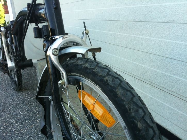

Marathon Plus-däcken har helt acceptabelt vintergrepp, men i vissa väderlägen kloggar skärmarna igen med snö.

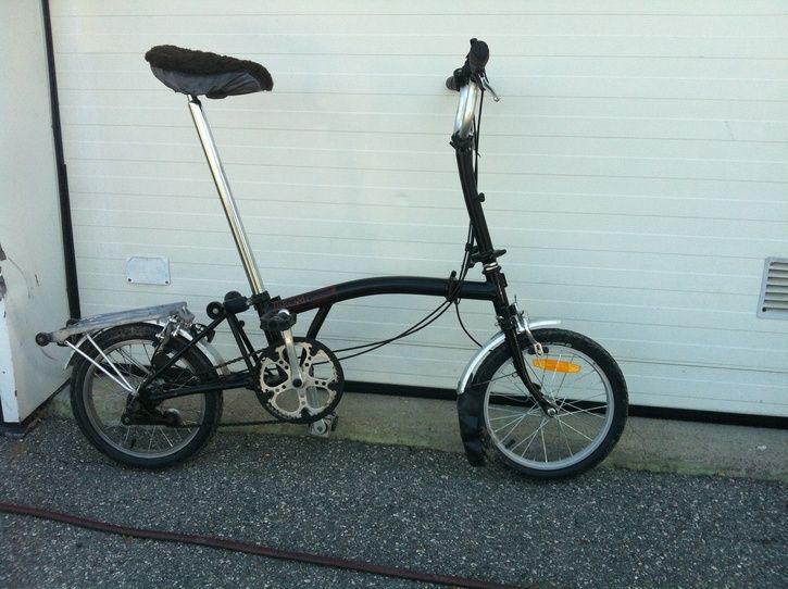

Använder gärna min vinterBrompton, den är hur kul som helst, klagar inte på en dm lössnö. Har satt dit 305fälgar och tjockare däck. Mer plats under skärmarna, snön fastnar aldrig. Man får även byta bromsar.
Däcken från Michelin rullar förvånansvärt bra. Har fin gummiblandning som är "klibbig" mot is ungefär som dubblösa vinterdäck till bil. Har dubb som jag tänkt sätta i men som så mycket annat har det inte ännu blivit av.
Ett annat bekymmmer är att den på vintern gärna lämnar en snygg delvis oljig pöl efter sig där man ställt in den..
    87.9 KB · Besök: 364
    72.1 KB · Besök: 352

Tack Hasse#7 ! Men det är ju inte mekanik i den högsta skolan precis! Ändå anses det trixigt att böja titan, en yrkesman i England som jag var i kontakt med i frågan hade misslyckats och spräckt baktriangeln vid en infästning. Rör mår bäst av att böjas mitt på. Och det visade sig vara smidigt med en Rothenberger rörmokarböjare:-)
Lite pyssel att hitta rätt växelöra, valde en insidesmodell till slut. En finess på Brompton är att bakhjulet står assymetriskt till höger i bakgaffeln, som i sin tur är assymetrisk åt vänster, detta för att ge plats åt framdrevet. Får man tänka på när man ekrar upp ett nytt bakhjul.
