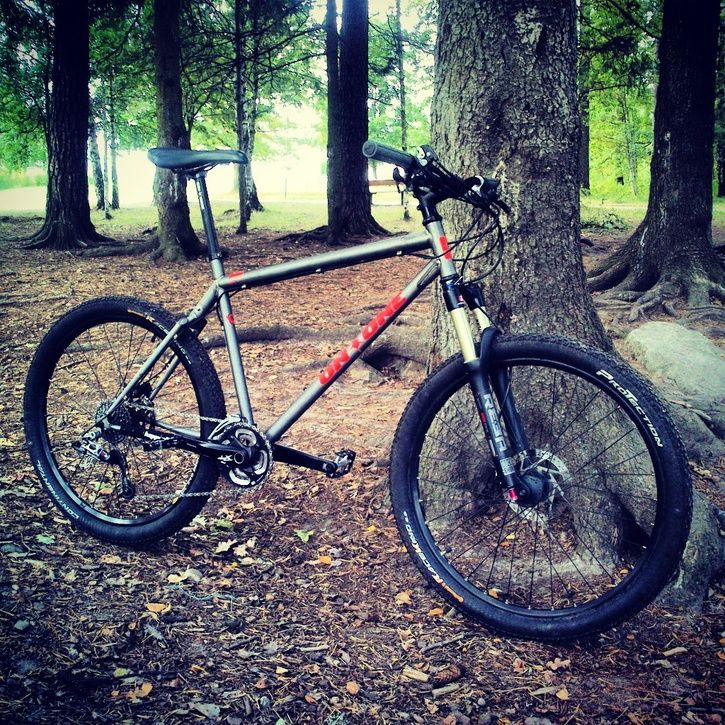

Så här ser min 20 tummare ut inställd till mina 183 cm. 60 mm styrstam, 115mm slaglängd, och har för mig att benlängden ligger på 87 cm. 16 tum till 180cm cyklist låter väldigt litet.

1830 vid parkeringen vid HBB. Jag kan försöka vara där minst 10-15 minuter innan. Om storleken så ska du inte översätta ditt överrörsmått på en landsvägscykel till det du ska ha på en MTB. På lvg har man normalt längre stam och själva bocken bygger ytterligare 10 cm reach. Styrets bredd påverkar också (så att ett bredare styre ska komma närmare dig).
