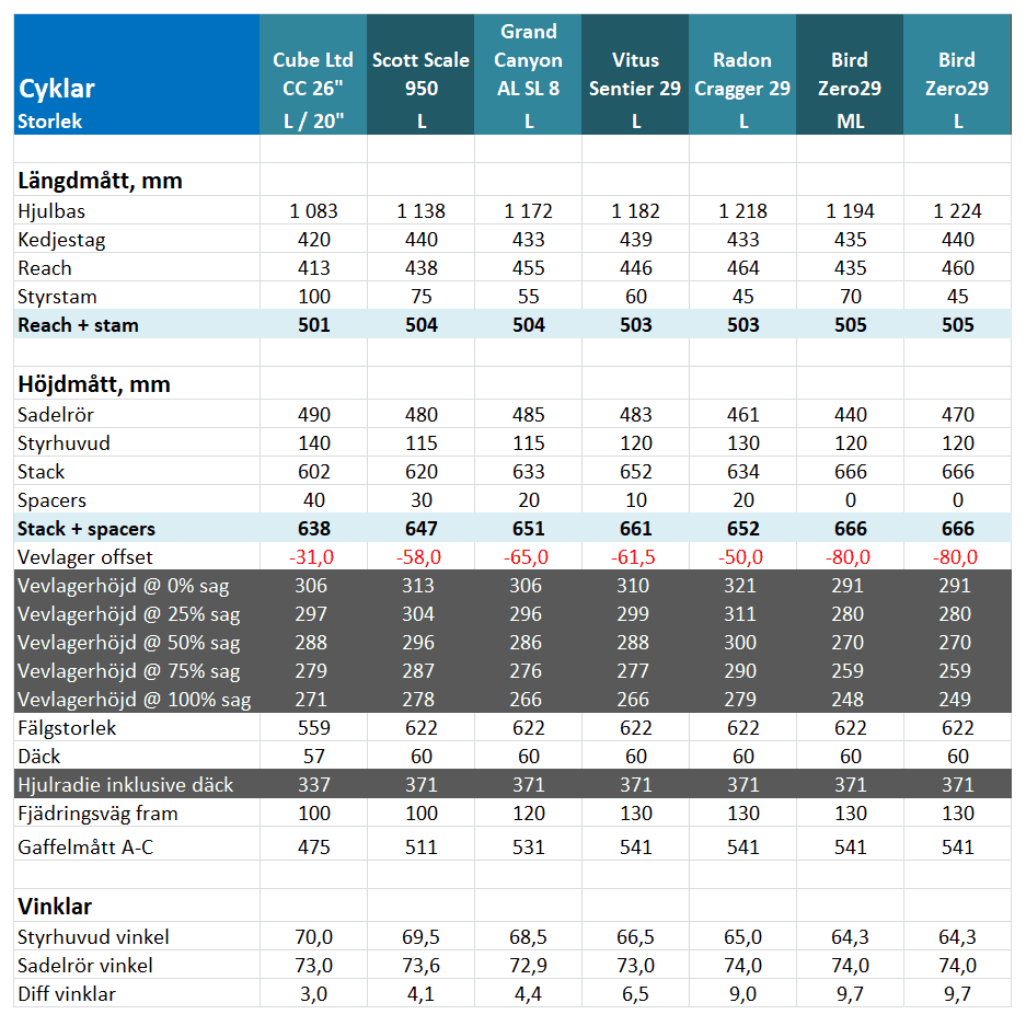

Sentier har rätt omodernt långa sadelrör i förhållande till reach, så det blir inte så bra med XL om man är 180 cm.
Sentier Large: Sadelrör 483 mm, Reach 446 mm
Sentier XL: Sadelrör 520 mm, Reach 468 mm
Jämför med en modernare cykel som Radon Cragger https://www.radon-bikes.de/mountainbike/hardtail/cragger/cragger-70-2019/ i stl Large: Sadelrör 461 mm, Reach 464 mm
Räkna med att du behöver reach + styrstam = 510 mm ungefär. Det blir då:
Sentier L med 65 mm stam
Sentier XL med 40 mm stam
Cragger L med 45 mm stam

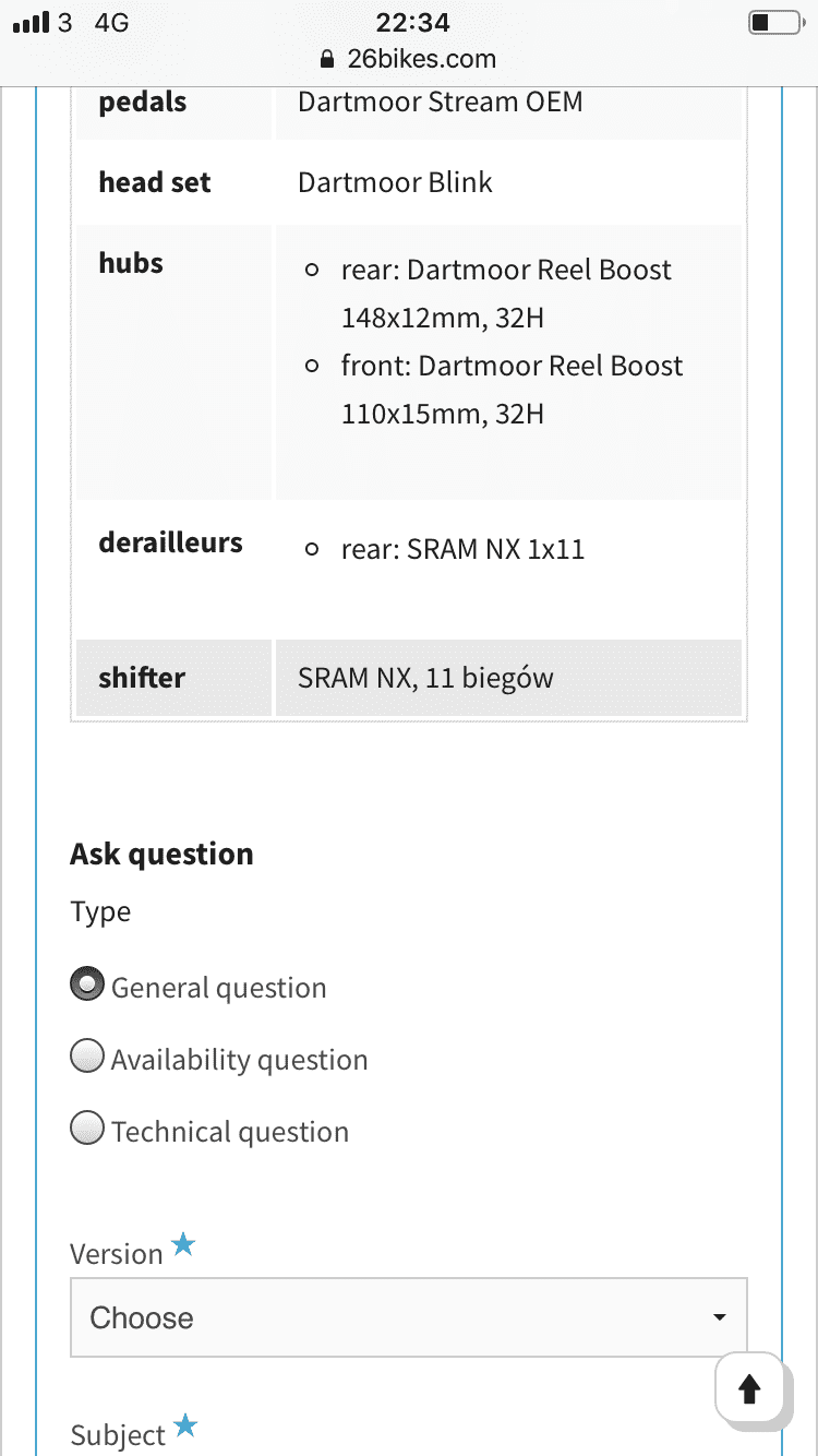

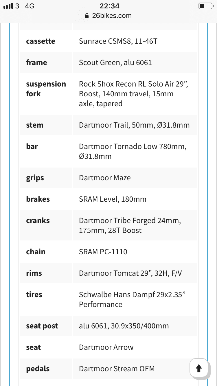

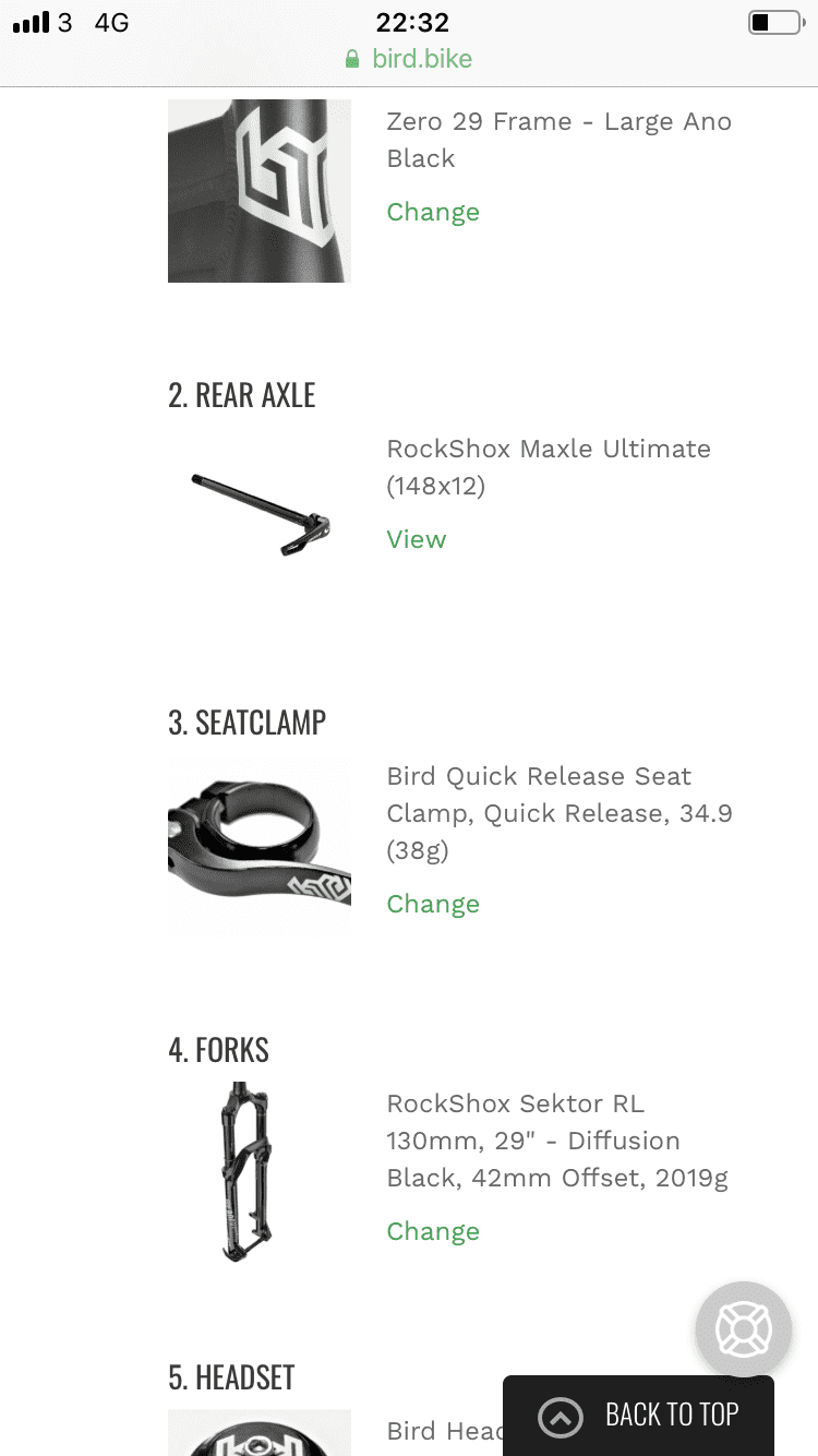

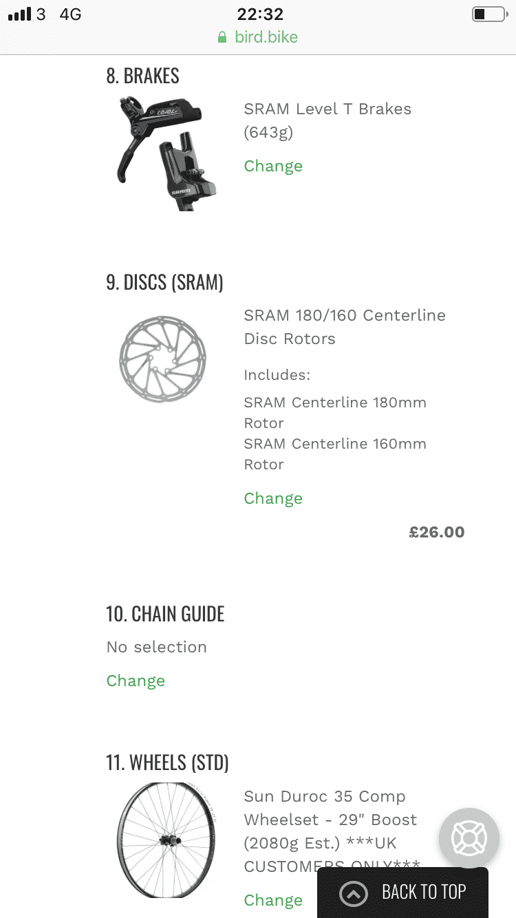

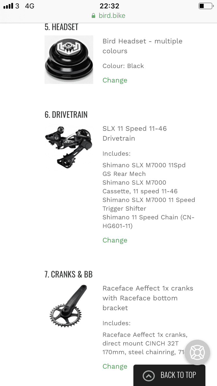

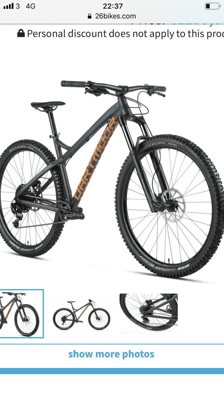

Hej mitt val står nu mellan dessa två, Bird Zero 29
”som tilltalar mig mest kanske men är över min budget egentligen”
och Dartmoore Primal evo 29 som verkar prisvärd. Kan nån kunnig säga mig om Bird cykeln är värd sina 3500kr extra med frakt mot dartmoor hojen spec/geo mässigt?
Eller betalar jag för märket och frakten dom extra tusingarna, väldigt tacksam för kunnigt folks hjälp..
Negativt dartmoore som jag kan se:
14,4 kg ganska tung
Och Bird:
Priset på 17000 med frakt gentemot 13500 dartmore

Existerar det ens en Recon RL med angivna 140mm? (Dartmoor).
Vidare har den billigare gummi (performance) och mycket av deras egna produkter på hojen. I billigaste utförandet känns den OK prissatt men är mer tveksam till denna version.
Då SLX/XT dessutom smäller högre än NX och Bird som märke sett brukar anses vara lite creddigare än Dartmoor så, ja, jag tycker Bird verkar vara värd de extra pengarna i det här fallet.
EDIT: Dessutom dropper på Bird. Inget att tveka på enligt min mening.

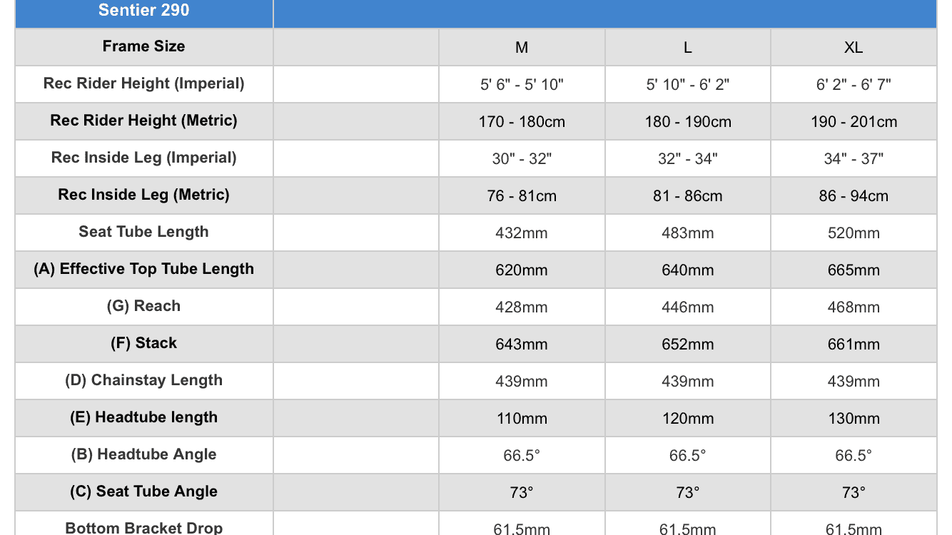

Tack så mycket för svaret SGS.
Är set strl L som blir bäst för mig är 180cm med 84 innerbens mått och 70Cm från axel till fingerspets.?
Jag valde bort dropper men kanske får plussa på den ändå har ju iofs bara hört gott om den.

Jag skulle säga att det är hugget som stucket mellan L och ML i ditt fall. (Vilket även tabellen talar för). Samma stack för båda, och cykeln är ju minst sagt modern i ramgeometrin med 460mm i reach och 1194mm i hjulbas i storlek ML. Mått som inte ens återfinns i storlek L hos vissa av konkurrenternas stigcyklar. Eller i XL hos cyklar av "den gamla skolan"...
Dropper är ett absolut måste för cykeltypen oavsett :-)

Tack Sixten!
Tabellen var riktigt bra, nått att läsa till kvälls ölen!

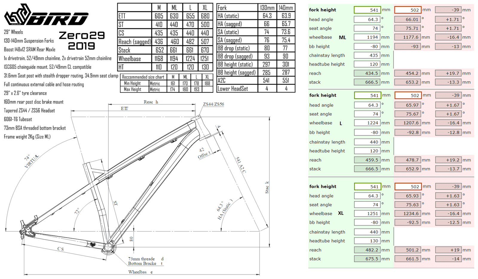

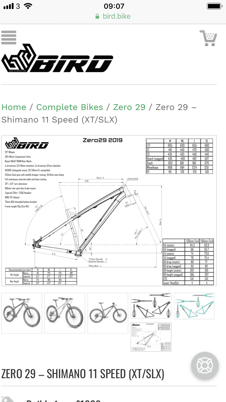

Värt att notera är att Bird i sin geotabell anger reach vid 30% sag, vilket inte de andra tillverkarna gör. Vilket inte alla Bird-fanboys hajjar, de tror att Birden är jeeetelååång. Man får alltså räkna om och justera reachmåttet så att man kan jämföra med andra cyklar. Här är hur jag räknat:
    140.1 KB · Besök: 104
Strl på Vitus Sentier 29VR
Det är en sak som faktiskt bidrar till att jag är Bird-fan, och önskar att andra HTs var specade på samma vis.
Men den är fortfarande rätt lång :p
