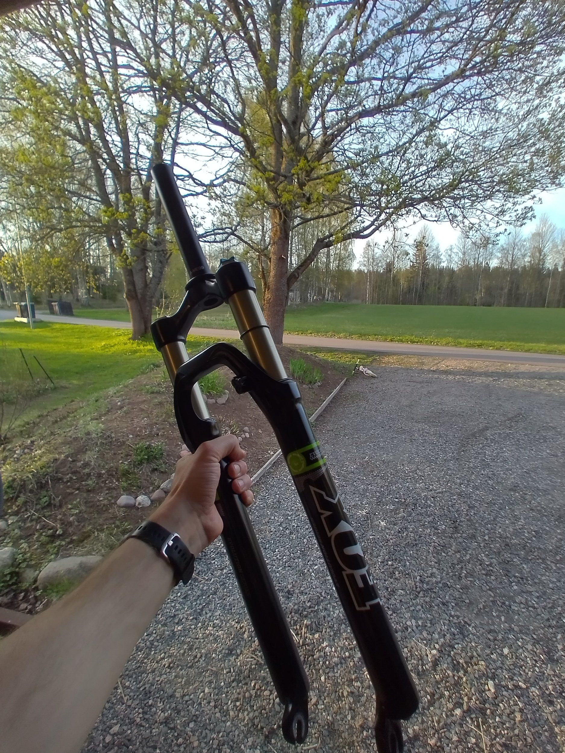

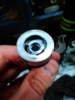

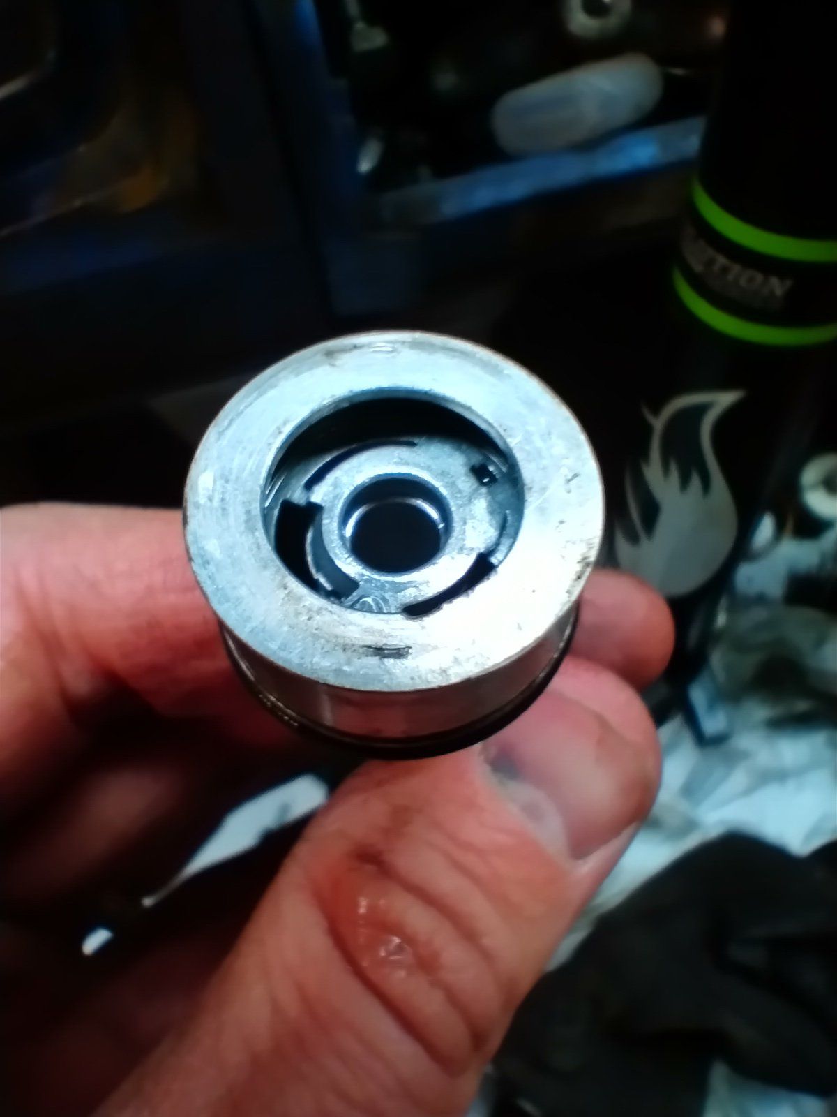

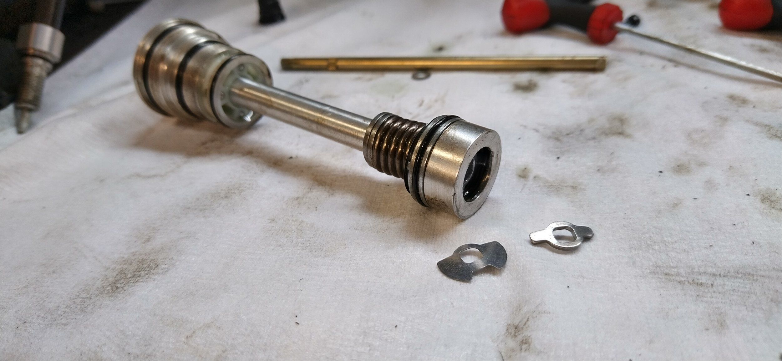

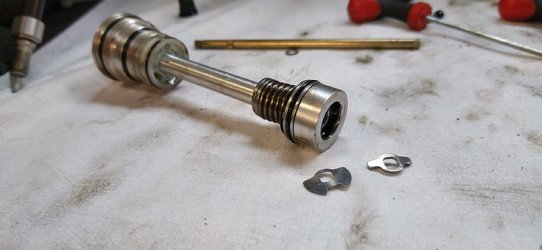

Har en fox 32 float evolution ctd air gaffel 2014 jag ej kan ändra lägen på. Funktionen har varit lite si och så sen jag köpte den för ca 8månader sen. Rev isär för att serva och ser att hela catridgen har spår från fel typ av verktyg samt att ctd delen har delat sig och brickan som skall justera lägen snurrar på axeln. Ser att det går att köpa komplett catridge för ca 3000:- nyare modell som det står skall passa alla Fox 32 med 100mm slag. Någon som bytt själva med bra resultat?
Förutom att jag inte kan få den stummare vid stigning fungerar dämparen toppen.

De där gamla CTD-enheterna är rätt hemska och IMHO konstruerade på kafferasten.
Antar att ditt alternativ där är en GRIP-enhet, och det är den vettiga vägen att gå om resten
av chassit (innerben/bussningar/luftenhet) är i bra skick och du kommer behålla gaffeln/cykeln
ett tag.

Ja den är i övrigt fint skick. Man är alltid sugen på en nyare cykel men även om jag säljer denna Scott spark så vill jag att nästa ägare ska ha en bra fullt fungerande cykel.

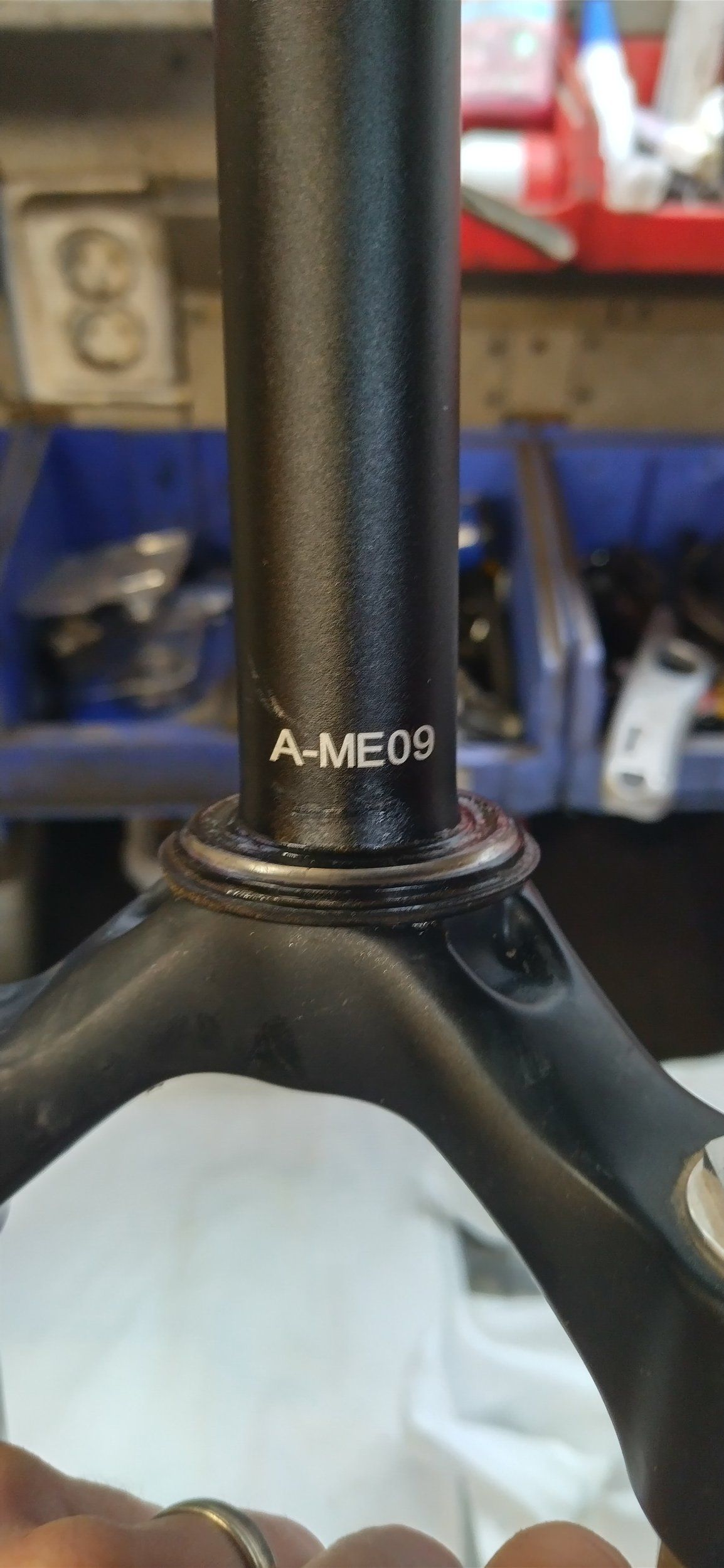

Vad är det för kod på din gaffel, om den nu har en kod?

Den finns ej på min tyvärr. Kanske borttvättad.
De började med koderna runt 13/14 så måhända finns det ingen. 2014 och framåt är gängstigningen densamma så en vanlig GRIP-enhet skall passa om du önskar en sådan.
GRIP-enheten måste vara för den slaglängd du har, det finns ett par olika.
Med tanke på att du har en "udda" gaffel: icke boost och rakt 1-1/8" rör så är en uppgradering av din ändå vettigt, alt. en bra begagnad gaffel med samma spec.

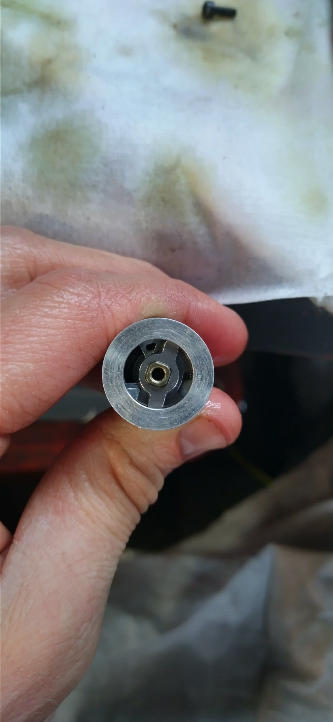

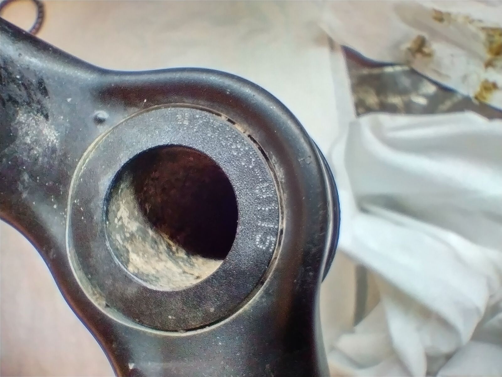

Jag synade tidiga foton på telefonen och tyckte det såg konstigt ut så kunde inte hålla mig och rev gaffeln igen. Nu när jag rev lite extra ser jag tydligt sprickor och att styrplattan är konvex. Då jag jobbar som mekaniker och pysslar en del med hydraulik och är van att trolla med knäna för att få prylar att fungera var jag inställd på att få det att fungera men nu tappa jag suget.

Du har tur att nedre delen med förspänningsfjädern ens är kvar. ?
Inte på jobbet förens måndag, men sök efter en GRIP 80-120mm antingen med rätt remoteinterface (push to lock eller push to unlock) eller med vanliga vredet och köp till rätt remoteinterface.

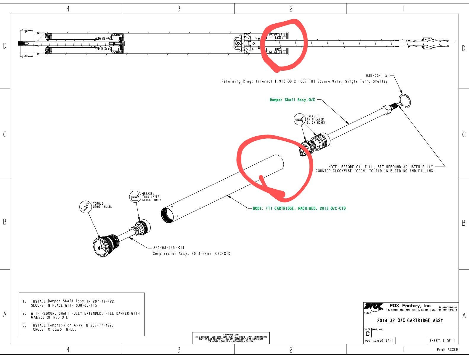

Har märken från vad jag kan gissa ett skruvstäd i nederkant på detta rör så vill ju åt hela catridgen
