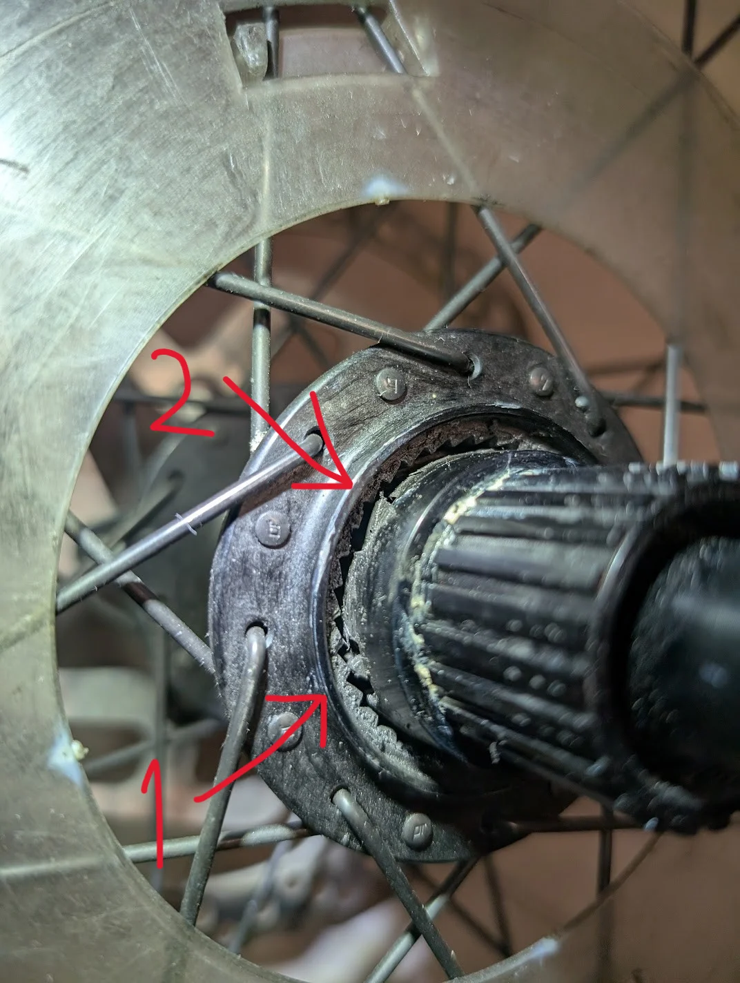

Det borde räcka, ja. Men om du kan lösa en lite mer utzoomad bild på båda sidorna av navet så kan vi nog bekräfta.

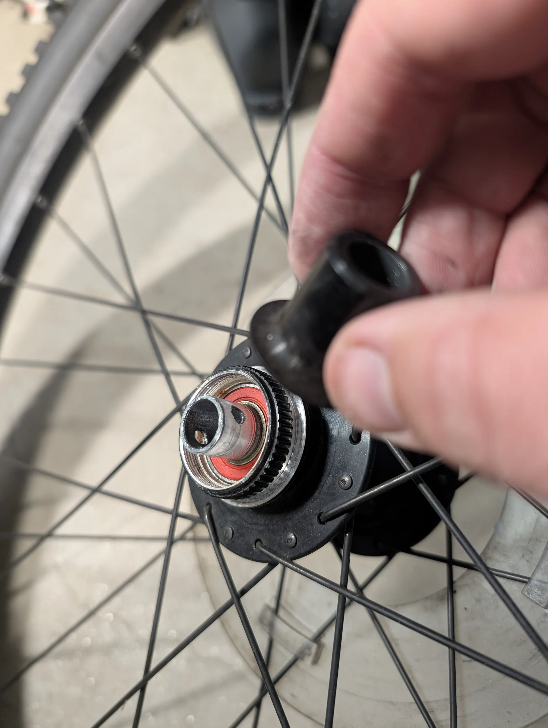

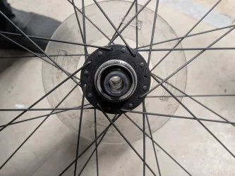

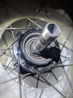

Ja - det satt en tunn plastring innanför kassetten, antar att det var ett dammskydd. Men det lossnade med kassetten så jag höll på att missa det först. Möjligt att det glidit ut och närmare kassetten så det kommit in skit? Har inte undersökt om det kan ha varit så men jag ska kika på det.

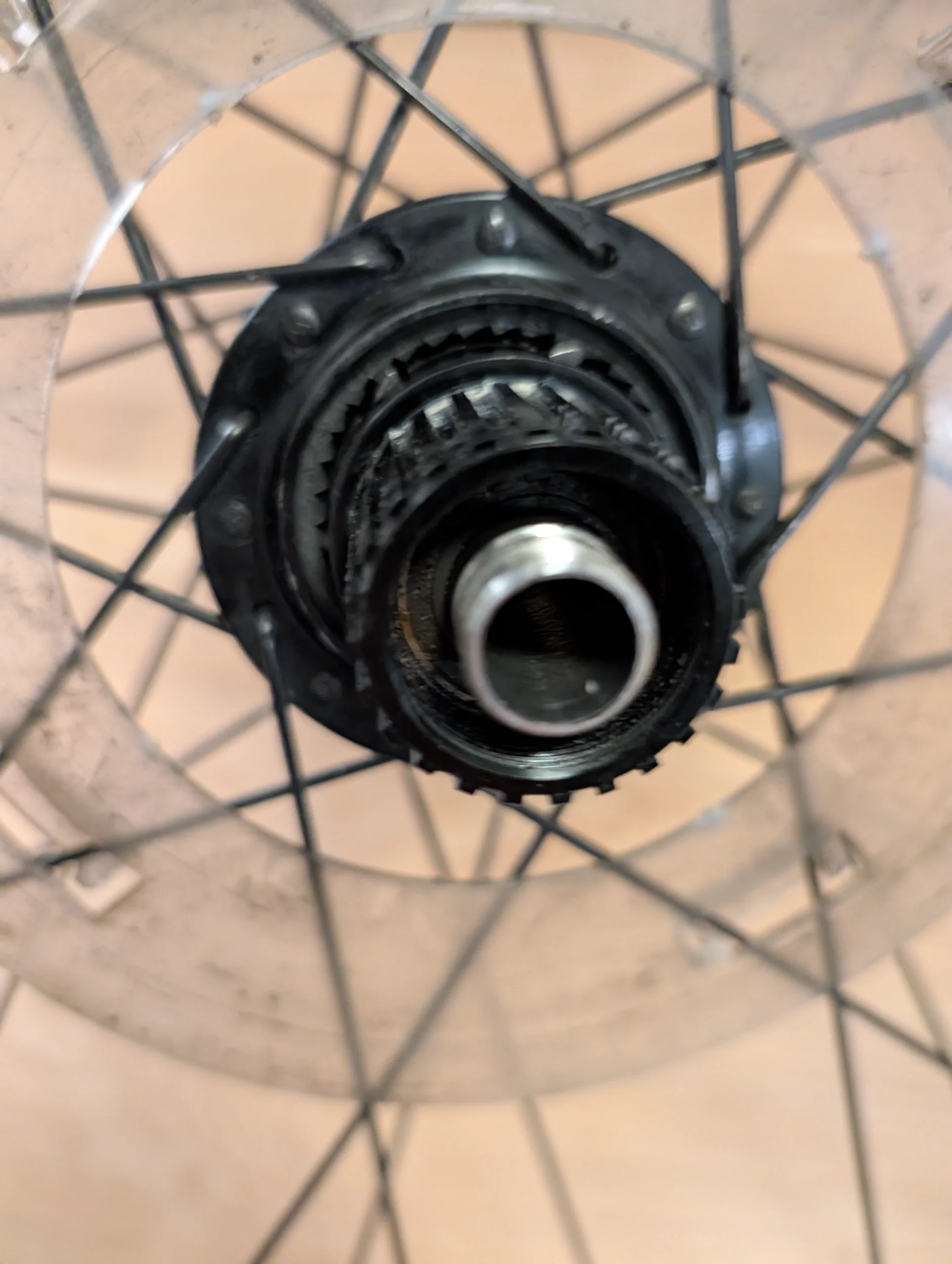

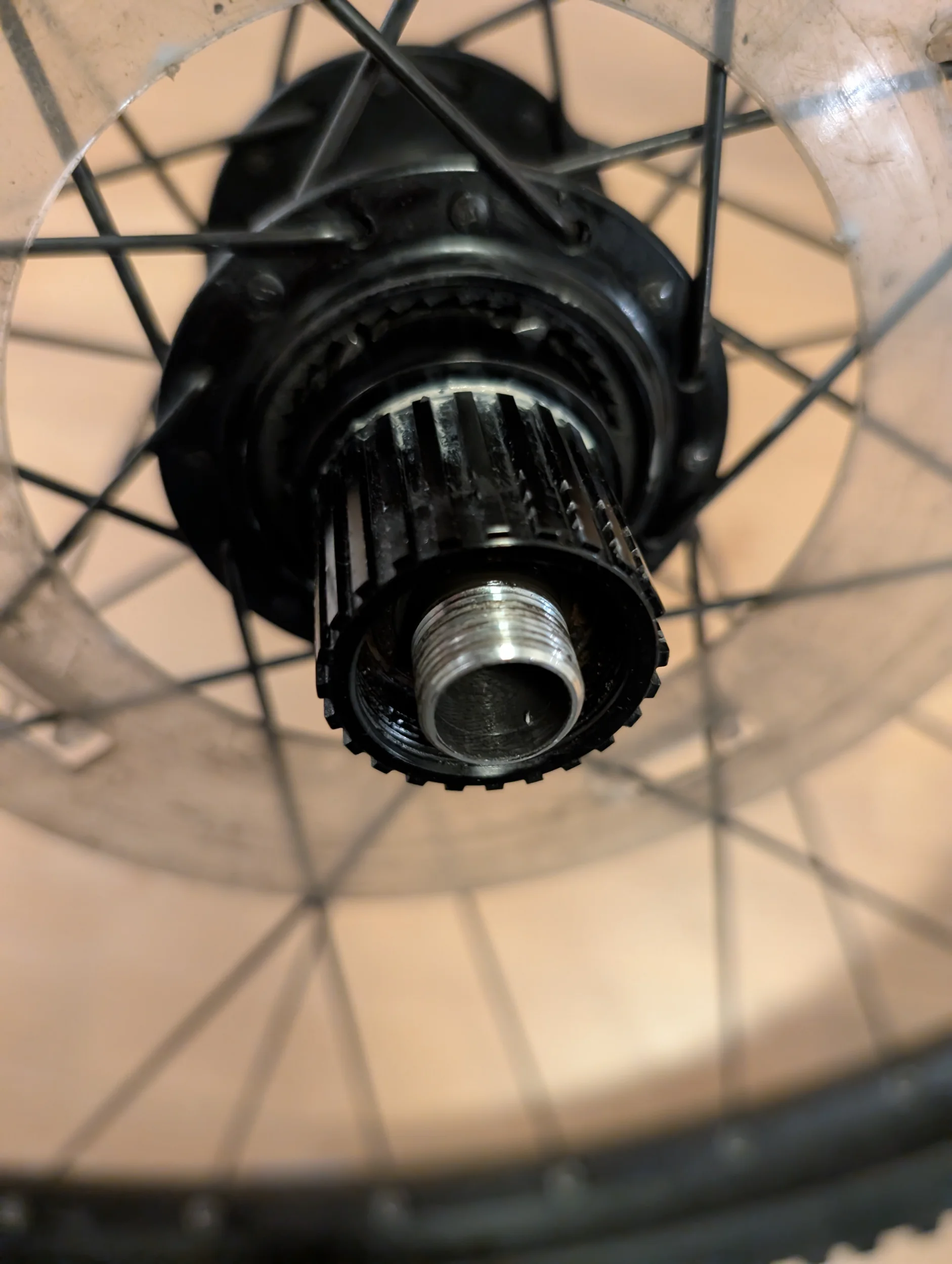

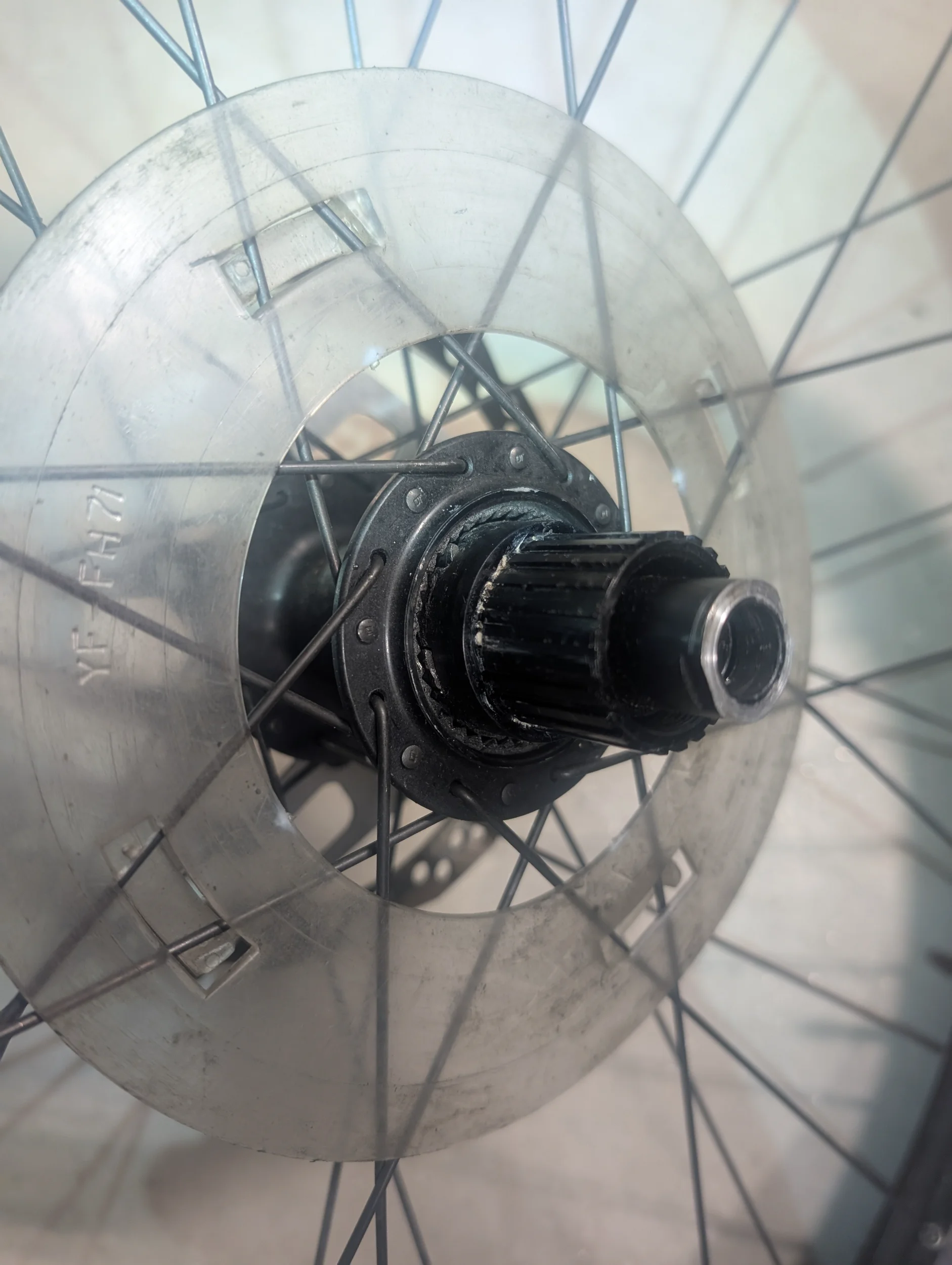

Bifogar bilder på båda sidor. Sidan med navet har fasningar så att jag kan sätta fast ett verktyg där men andra sidan är helt rund (jag monterade bort bromsskivan). Har ingen aning om hur jag får bort navet, kan det vara så enkelt att jag bara drar bort det?
Jag har en Thru-Axle (länk) som är i ett stycke, inte 2-delad med gängor.
Det är en Canyon Neuron 5 och det enda jag hittar på deras sida är att hjulen är Iridium 30. Vet inte hur jag ser vilket nav det är. Hittade en recension av cykeln och där står det "Shimano MT400 Hubs". Sökte på det lite men verkar finnas olika varianter av det navet så jag blir inte helt klok på det. Får söka mer vid tillfälle.
Cykeln är knappt två år gammal så det är nog ingen garanti men jag ska höra av mig till Canyon och fråga. Jag tycker frihjulet tickat väldigt högt hela tiden men det kanske är fullt normalt. Om inte annat kanske supporten kan hjälpa mig att hitta rätt reservdel och rätt instruktion.

Frihjulet ska ticka "högt", det är ett hälsotecken. Frihjulsmekanismen ska inte ha någon olja, men där ska vara rent som synden.
Har du ett mekställ att hänga cykeln på? Ta av bakhjulet och häng upp den så du nästan har kassetten i ögonhöjd. Rotera tramporna och därmed kedjan sakta. Går ljudet att höra?

Du borde kunna lossa på endcapen på bromssidan, ska bara vara att dra loss. Under bör finnas något som du kan hålla emot när du skruvar loss endcapen på högersidan. Kan hända att det sitter ganska fast, i så fall kan du testa att benda lätt med axeln alternativt en större insexnyckel.
Nej det är inget dammskydd utan skall skydda ekrarna -och hjulet - om kedja och växel skulle åka in i det. Om du håller växeln rätt justerad behövs inte skyddet.
tror inte att det var dork-disc:en han menade, utan tätningen utanför frihjulsmekanismen.

dork-disc 😂 Dom där brukar gå sönder rätt fort men den här har klarat sig. Men jag hör vad ni säger, jag får se till att vara lite elak mot den :)
Precis, menade tätningen mellan frihjulet och kassetten.

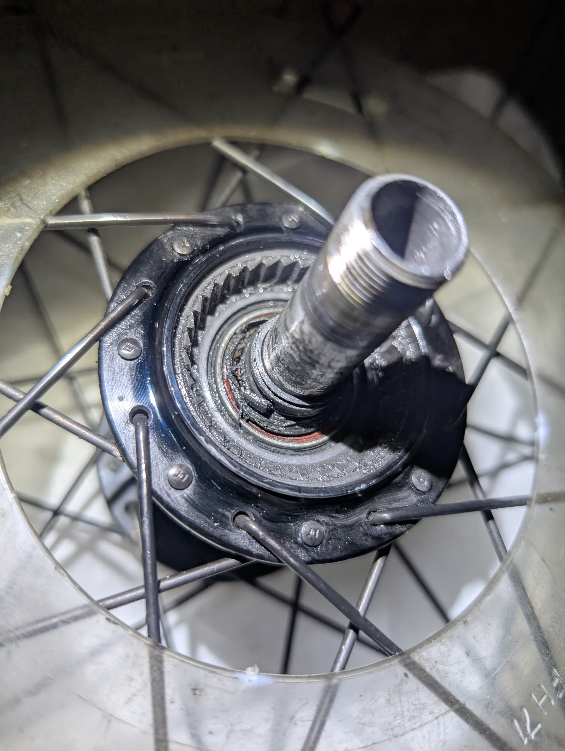

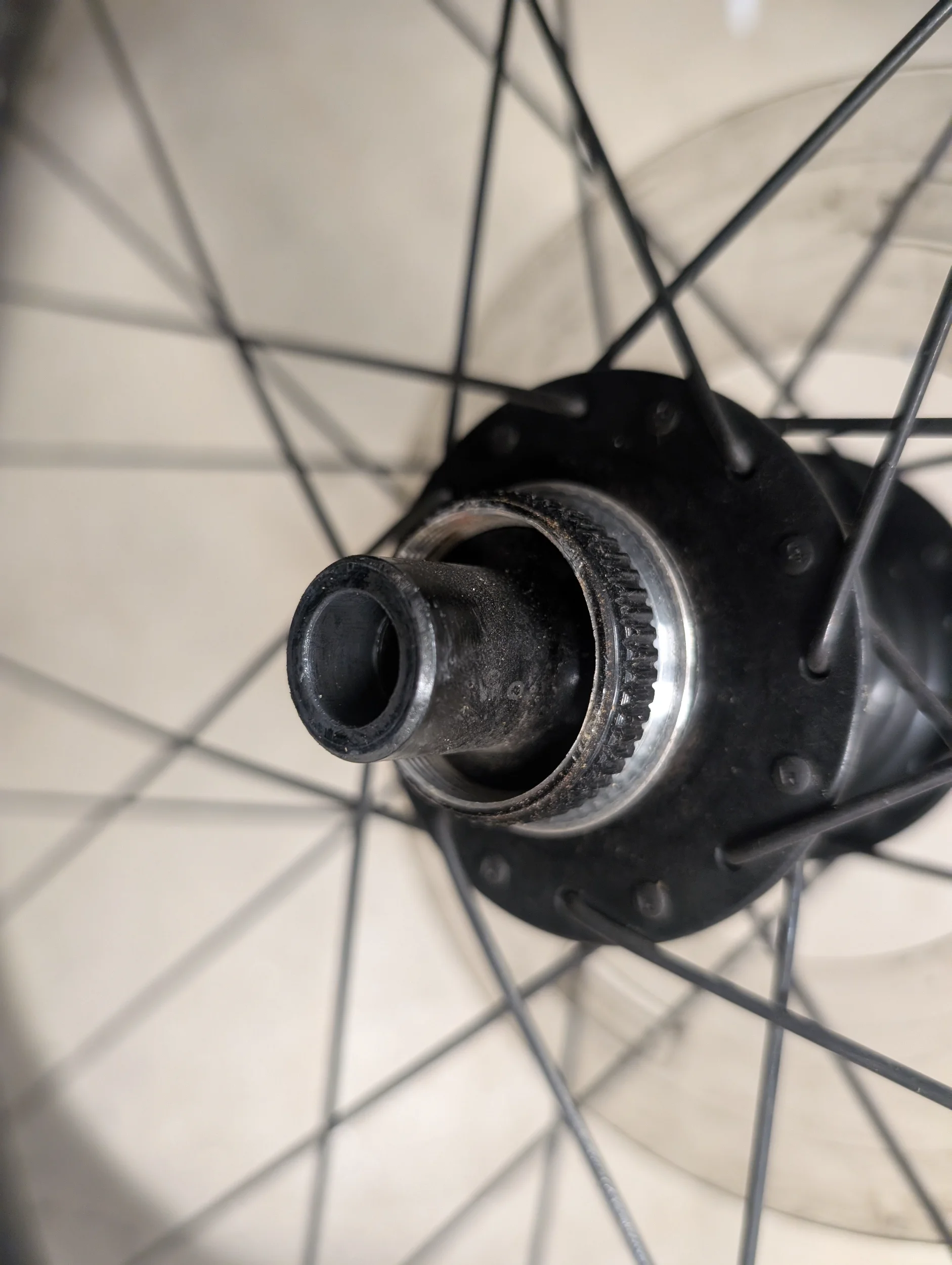

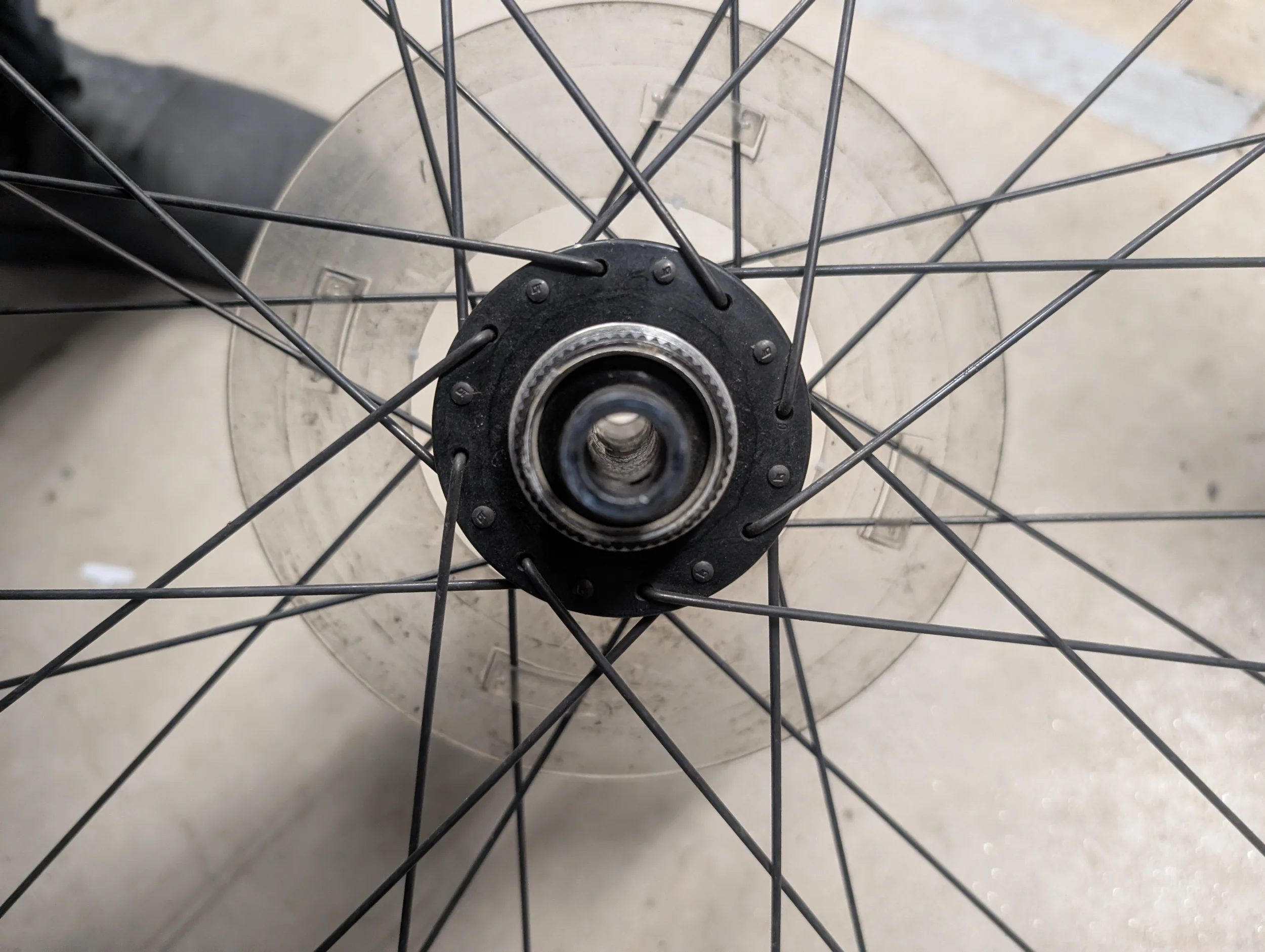

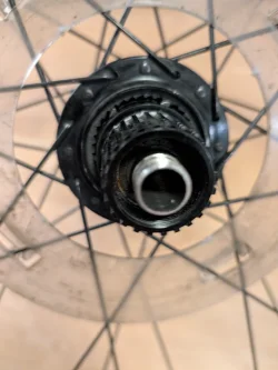

Den runda delen på vänster sida var ett "lock" som jag kunde dra av (inte gängat) och då kom det fram en silverfärgad del med två hål där jag kunde stoppa in t ex en skruvmejsel och hålla emot för att sedan skruva på andra sidan där den runda delen var fasad. Sagt och gjort, jag fick bort den runda delen utanför navet. Jag ser nu två kullager (ett på varje sida). Men allt sitter fortfarande fast och det finns typ inget kvar att skruva på, eller?

Är bodyn den svarta delen som drevet sitter på? Och som även frihjulsmekanismen sitter på? Det kanske går med lite kraft, har inte vågat ta i så mycket. Men den sitter inte löst direkt.
Ja, precis. Den borde gå att bara dra ut. Det är endcapen som håller fast den. Borde inte heller vara något som kan skadas av att dra med lite kraft men testa att spraya lite WD-40 eller dylikt vid axeln för att se om det lossnar lite innan.

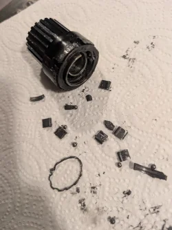

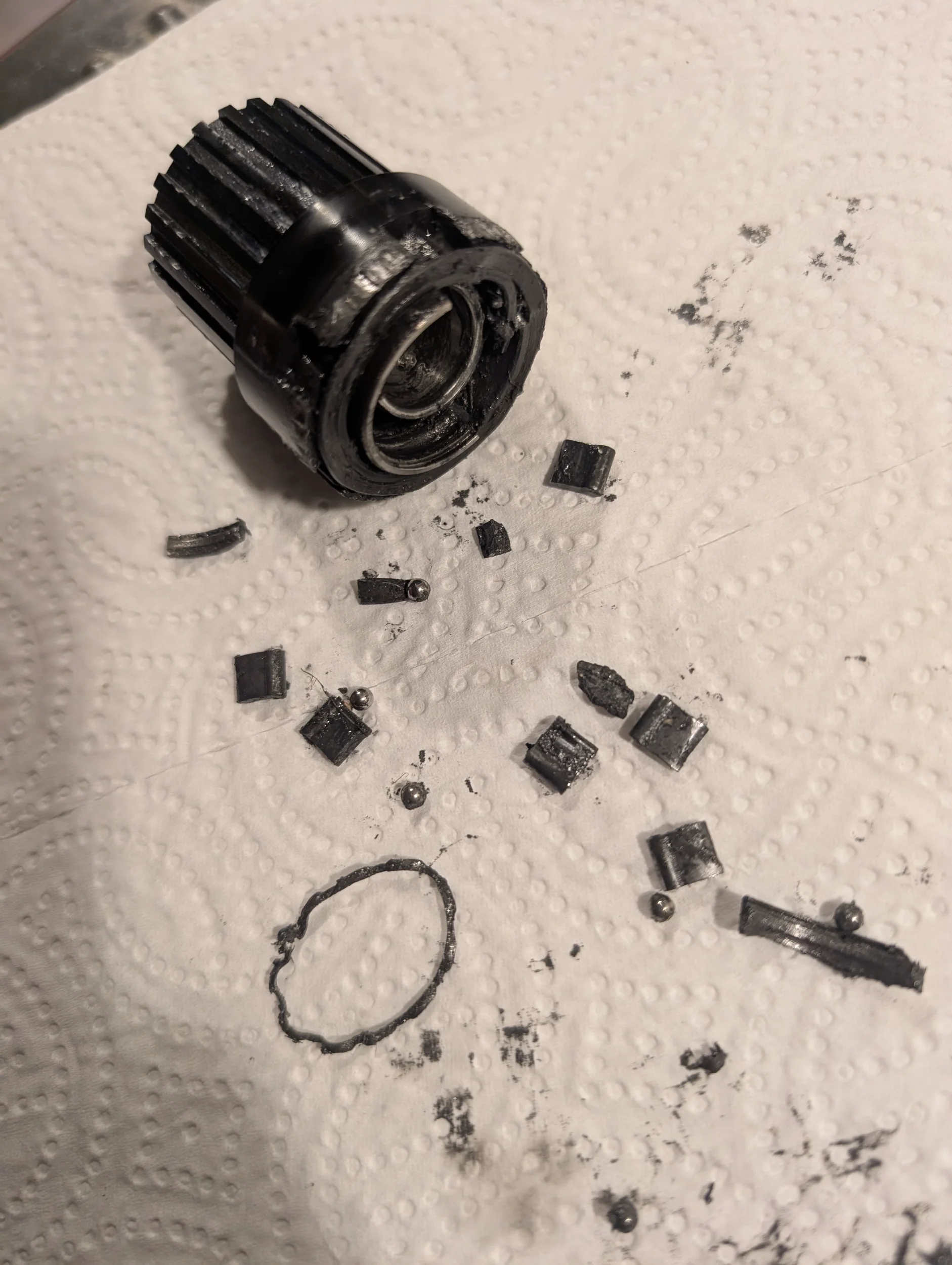

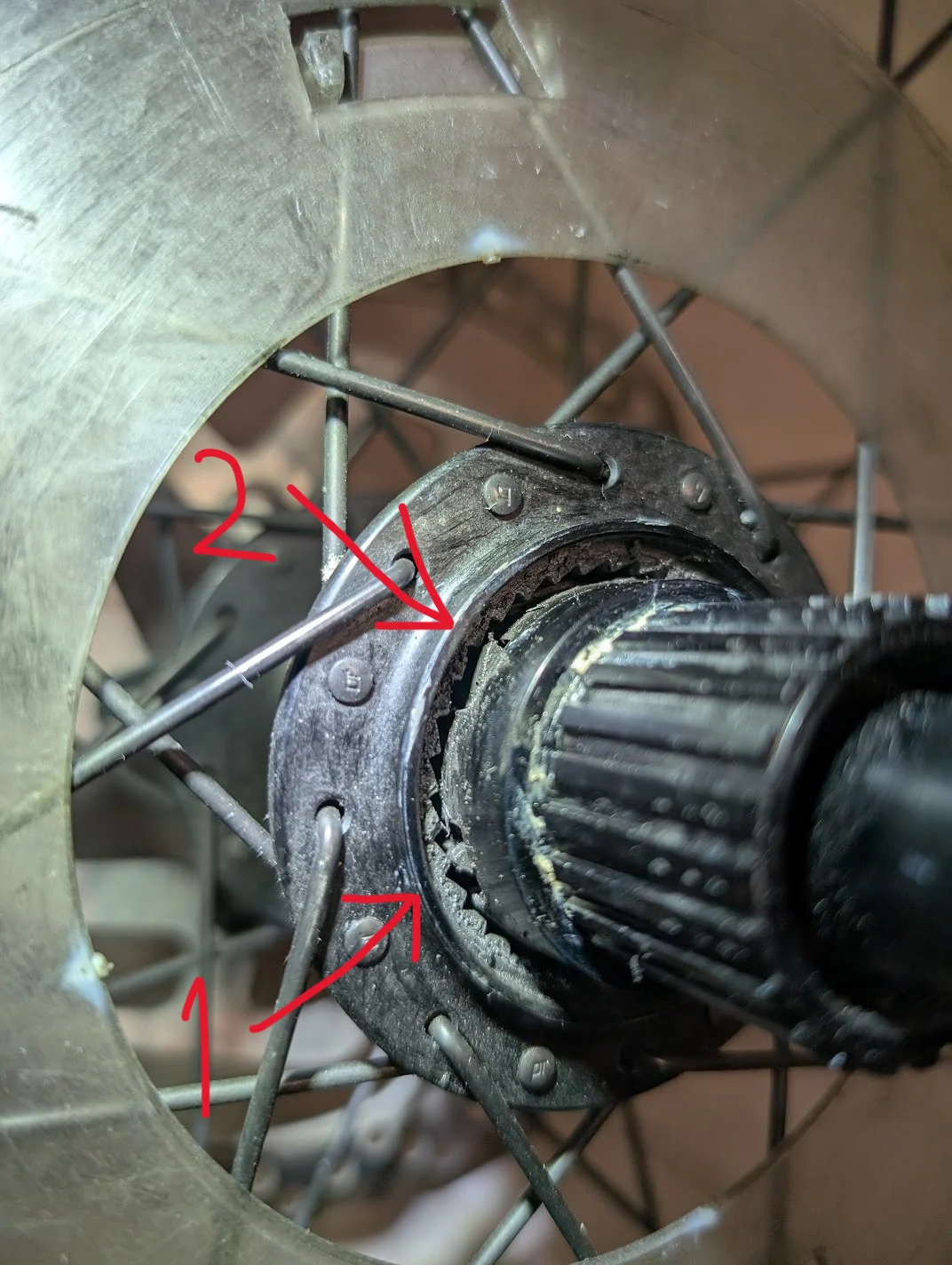

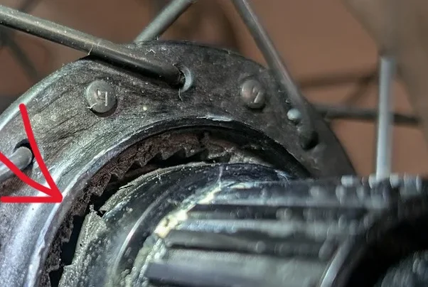

Bodyn satt fast ganska bra men jag slängde på lite WD-40 och nu på kvällen lossnade den betydligt lättare och det rasade ut delar. Nu är det bara att ta fram barnens limpistol och börja pyssla antar jag? 😂
Skämt åsido, övriga delar av hjulet/axeln/navet borde väl fungera om jag hittar rätt body att köpa? Jag ska maila Canyon och fråga om rätt reservdel också.
Hur blev det så här? Är det bara otur eller har jag missat något i service eller användning?
På andra bilden ser man att det sitter lite skräp kvar nere intill kugghjulet, där får jag såklart rengöra ordentligt innan jag monterar en ny body.
Jag vet faktiskt inte riktigt. Kan vara att det har kommit in vatten eller annan smuts som sedan har slitit ner allting tills att det till slut gick av helt.
Det är inte säkert att det inte går att rädda. Om du rengör bodyn lite och försöker ta lite bättre bilder på hur det ser ut på utsidan där springarna till frihjulet sitter samt inne där lagrena är så hade det hjälpt. Har du tur så är det bara kullagret som är trasigt vilket är ganska enkelt att byta och något en butik förmodligen skulle göra ganska billigt om du inte kan själv.
Jag hade dock kollat med Canyon om det inte kan vara ett garantiärende. Nu vet jag inte hur gammal cykeln är men det där borde liksom inte hända oavsett, kan jag tycka.
Strul med drivlina (Shimano Deore M6100)
Om inte lagerbanonorna är skadade går det nog att rädda. Men om jag skulle använda cykeln för att cykla i skogen hade jag köpt ett nytt hjul med ett kvalitetsnav.
Shimanonav har tex väldigt dåliga tätningar vilket kräver täta servicintervaller med rengöring och omfettning om det skall överleva nån längre tid.

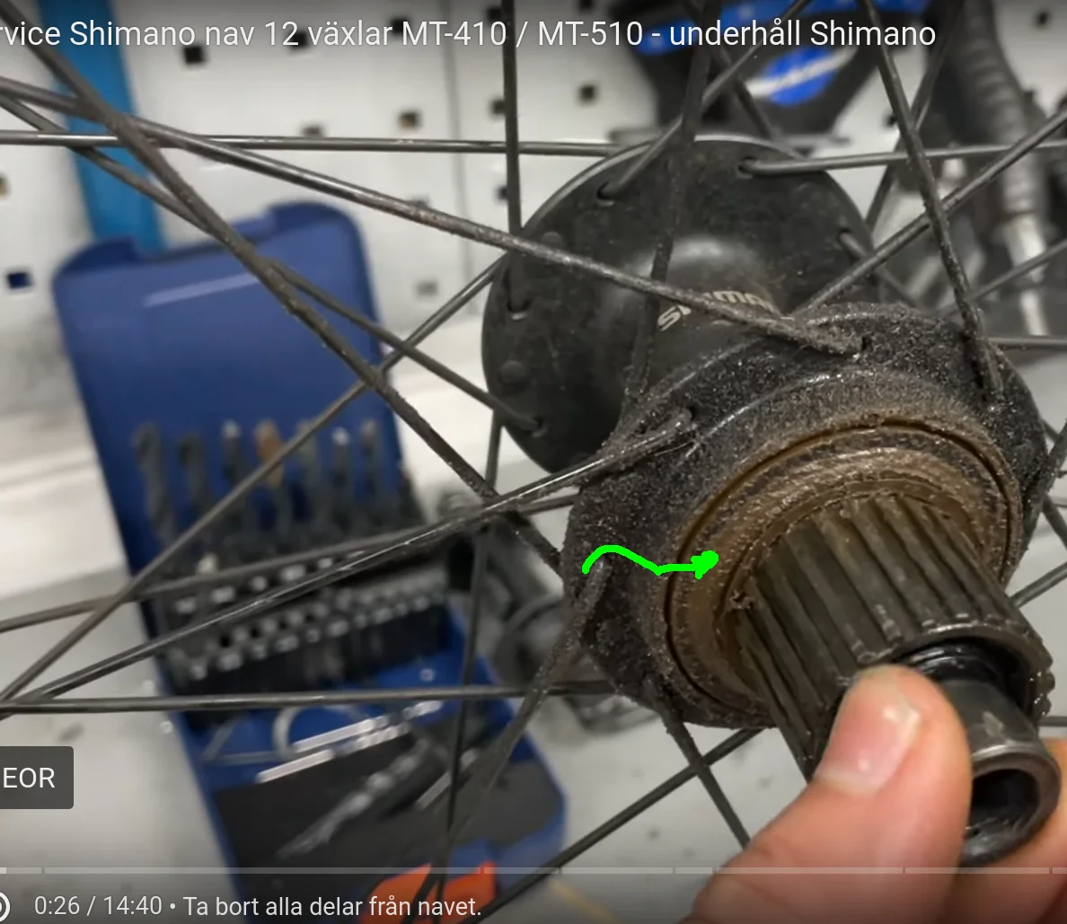

Att vi kunde ens se tänder och pawls på dina bilder utan att du behövde ta av frihjulet är redan ett allvarligt dåligt tecken. Den där frihjulsmekanismen är ganska fin och den måste skyddas ordentligt från hårda partiklar. Ett enda litet korn sand (SiO₂) kan orsaka den att låsa fast, och här se vi vad, en 1 mm glapp?
Antingen har saknats någon gummitätning från början, eller har någonting blivit löst under tiden, eller är det omöjligt skitig frinavsdesign.

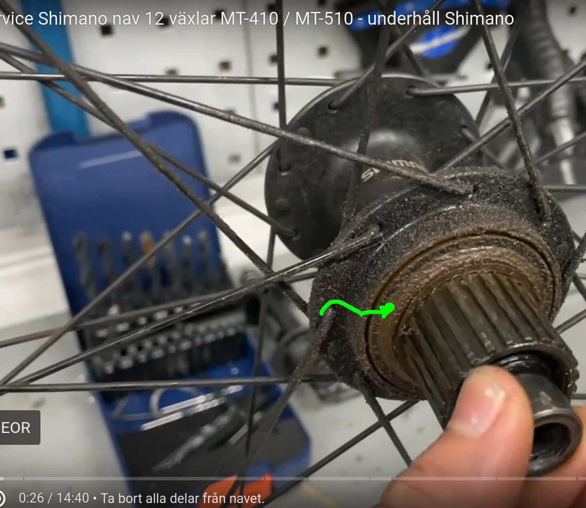

I videon ser man tydligt en tätningsring som sitter mellan frihjulsbodyn och navbodyn och täcker pawls därunder.
