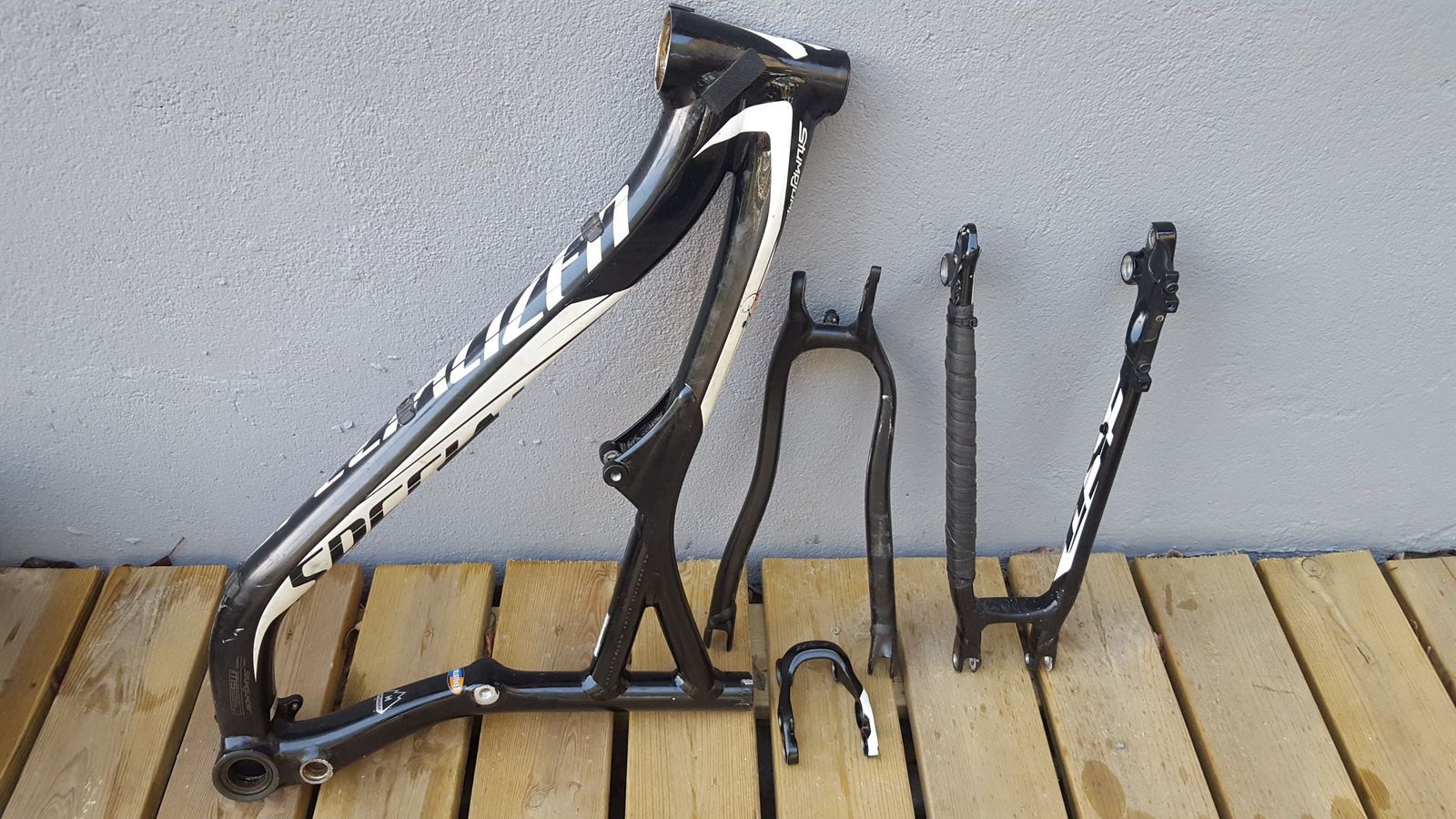

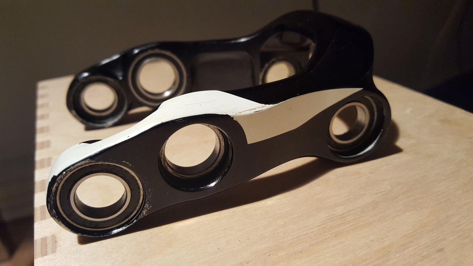

Så efter en lerig helg i Järvsö samt 2 år av hårdkörning har jag plockat isär min Stumpy i atomer. Tanken är att byta lager, alla vajrar, lufta bromsarna och serva dämparna och höj-och-sänk stolpen. Totalservice nästan. Med tanke på att alla lager ser ut enligt nedan, så är det på tiden.
Problemet är att jag hittar inte en förteckning över vilka dimensioner lager jag ska köpa. Jo, jag kan knäcka ut alla lager, mäta dem och beställa nya eller köpa en färdig kit, men det råkar finnas ett ställe som säljer lager på samma gata som mitt jobb och jag är otålig.
Nån som vet var man hittar en lista på vilka lager man behöver för vilken Spesh ram?

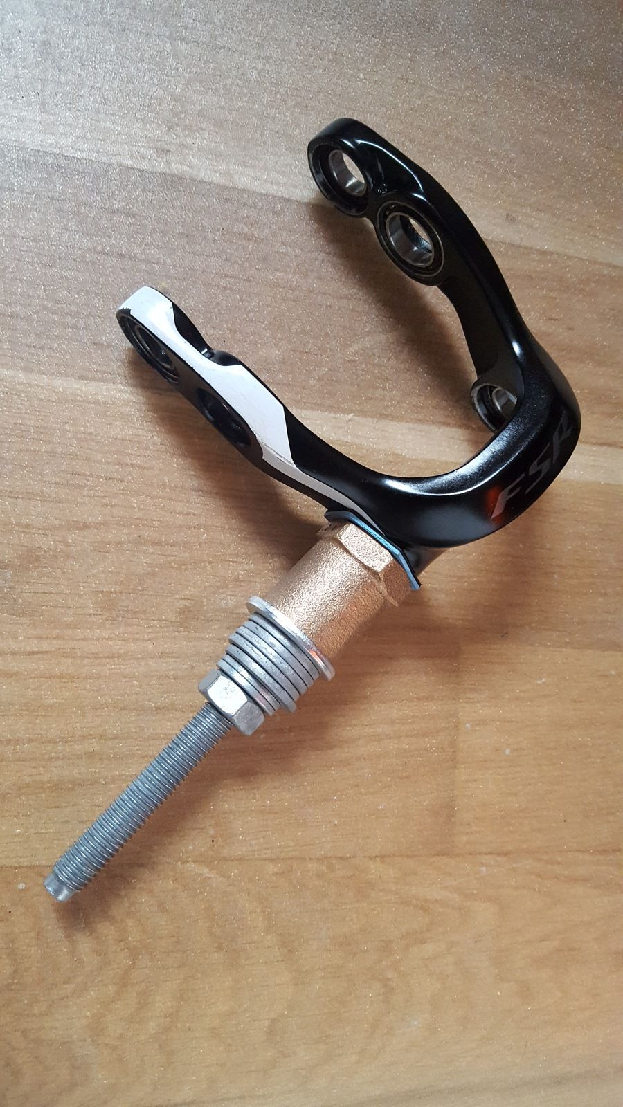

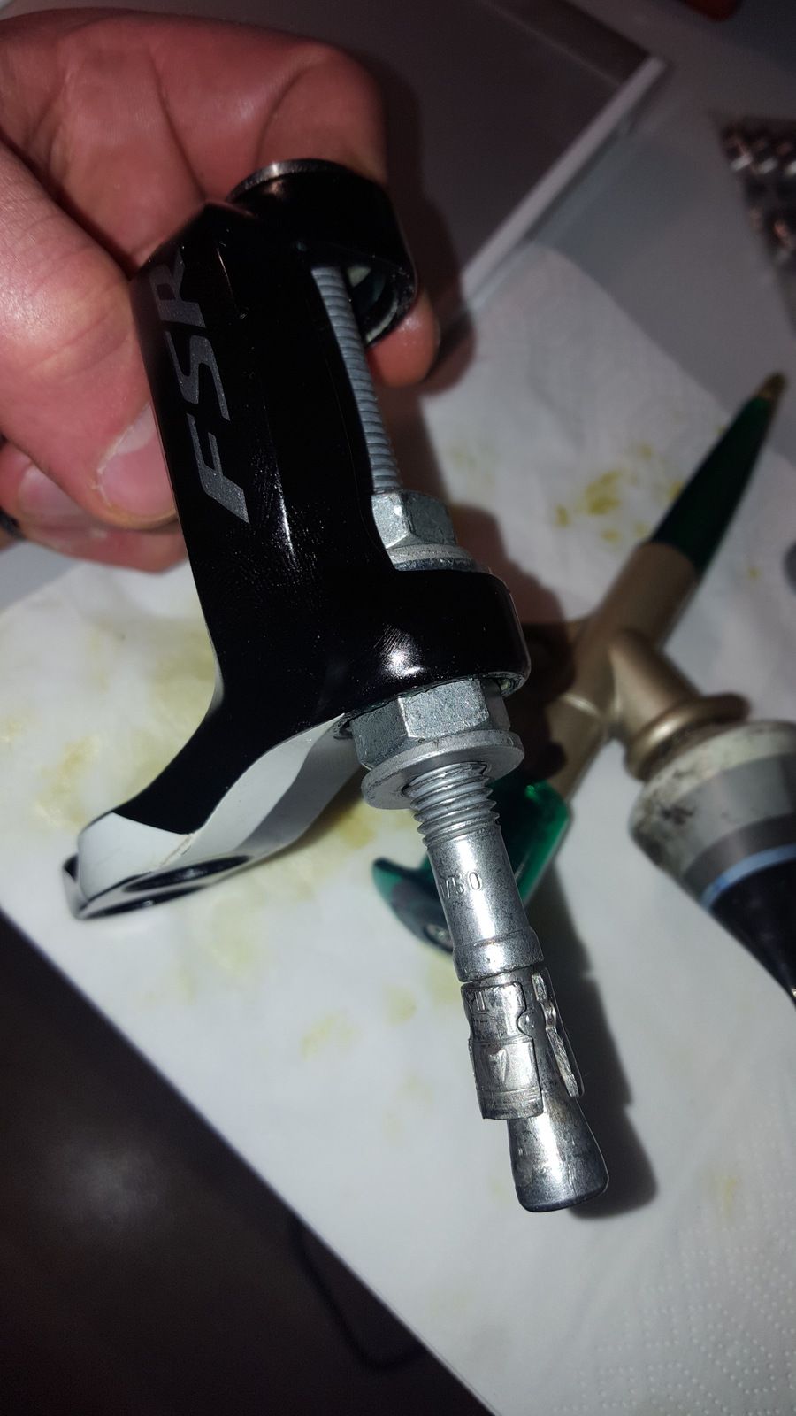

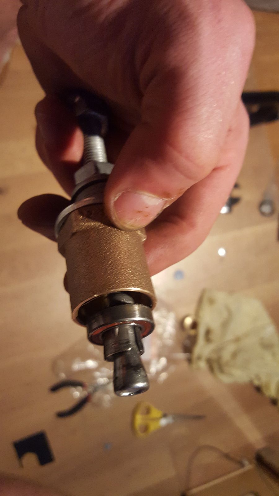

Så hittar inget angående vilka dimensioner på lager man ska ha, men det här klippet kan potentiellt spara mig lite pengar. En bearing puller byggt med en expander skruv:
Sen är frågan om jag köper ett lagerpress eller om jag tillverkar något liknande med en gängad pinne, och lite spacers och muttrar.
Stumpjumper fsr evo 2014 renovering
Ska du byta i länkaget funkar hylsor,muttrar,brickor,tving,dorn,hammare och expandern för att dra ur i bakre pivoten. Du får låna min pfpress om du pröjsar frakten med posten:-)

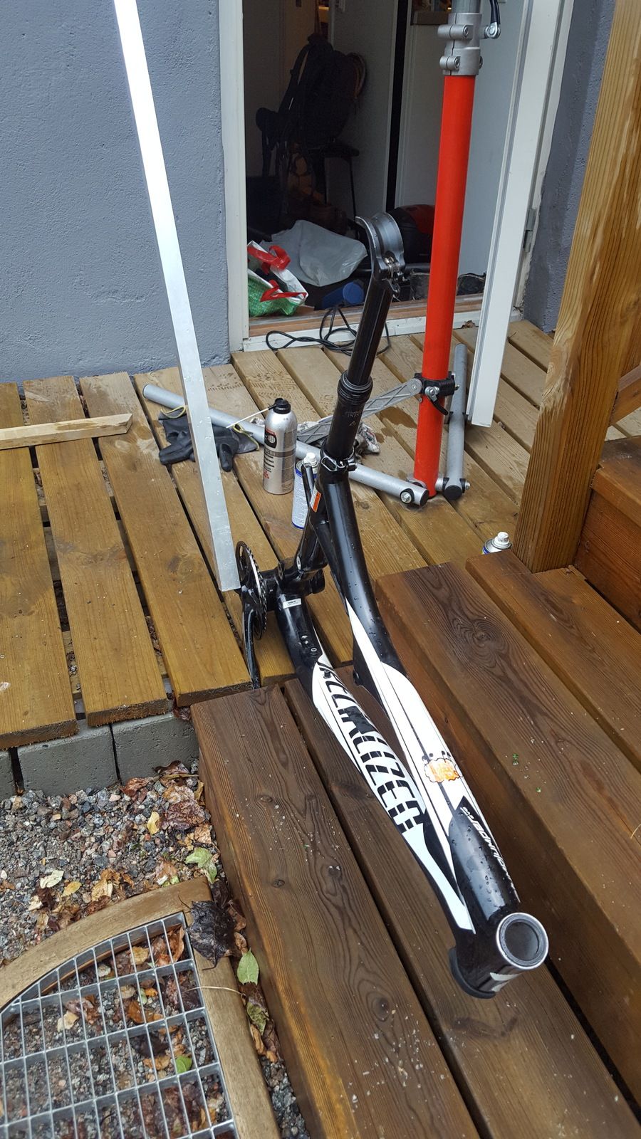

Efter lite hjälp från vänliga själar från Enduro tråden samt att jag helt enkelt blev religiös och bad till första bästa gud om hjälp med att dra ut mina lager så är det klart! Eller delvis....får inte bort kedjestagen från cykeln. Inte vevpartiet heller, den verkar sitta megahårt.
Expandermetoden är inte helt enkel, det krävs lite övning för att känna när klackarna på själva expanderande delen sitter rätt i lagret. Har också insett att brickan som ligger mellan de två lagren vid bakhjulaxeln fungerar utmärkt som hjälpmedel för att dra ut de mittersta lagren i lilla svingen. Sånt händer när man inte köper en bricka i varje möjlig storlek...

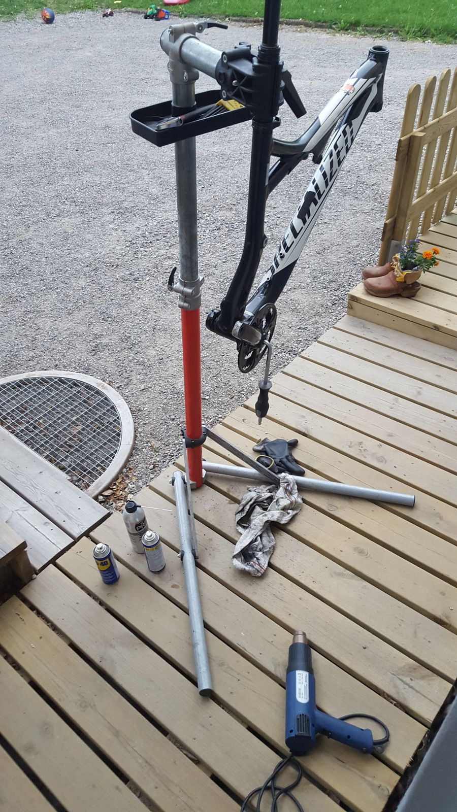

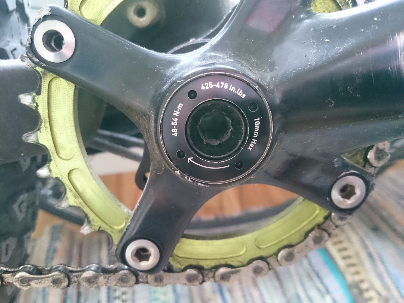

Fortsättningen följer när jag har lyckats dra loss bulten som håller vevpartiet ihop. Än så länge har WD40 och en massa våld inte hjälpt.
Det var min nästa tanke...vet att det finns kylspray, men funkar det? Hur värmer man vevpartiet/kyler ner bulten effektivt utan att skada lacken?
Ni får ursäkta min hög med frågor.
Kyla som kylspray är kanske det som är mest safe att börja med, startgas eller motsvarande ger ungefär samma effekt. Eftersom aluminium (som svingen är, antar jag) utvidgar sig ungefär dubbelt så mycket som stål är en annan idé att bara lägga den i solen. Garanterat helt säkert för lacken :)

Ska inhandla kylspray idag. Jag har redan en rätt lång insexa av tysk kvalitetstål som böjer sig när jag trycker...vet inte hur mycket kraft jag kan lägga på innan den går sönder.

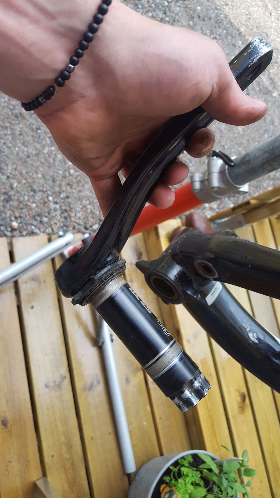

Ska bli intressant att höra om kylan funkar. Har själv ett vevparti som sitter dom berget. (Bild)

Tycker expander-tricket funkade utmärkt på min Stumpjumper. Jag satte två muttrar längst ut också och drog ihop dem så jag kunde hålla emot expandern så den inte snurrade.
Hur har du gjort med vevpartiet? Sätt en kloss under armen med den bakåt och långskaft till insex-hylsan så lär det lossna.
De nedre lagren som fäster svingen i ramen heter iaf 6801 (21x12x5) på min Stumpjumper Comp Evo 29 2013.
Om du har en lokal lagernisse är det väl bara att plocka ur allt och gå dit med. Det är ju inga konstiga lager direkt. På min butik tog de så enormt hutlöst betalt bara så jag beställer nog nästa gång. Tror inte de behöver klara 45000 rpm heller som de jag köpte gör :-)

När jag skulle dra loss vevarna på en stumpy evo 2012 fick jag använda ett gammalt takräcke som förlängare, dvs 1,8m järnrör eller något sånt. Det krävde helt enkelt lite våld.

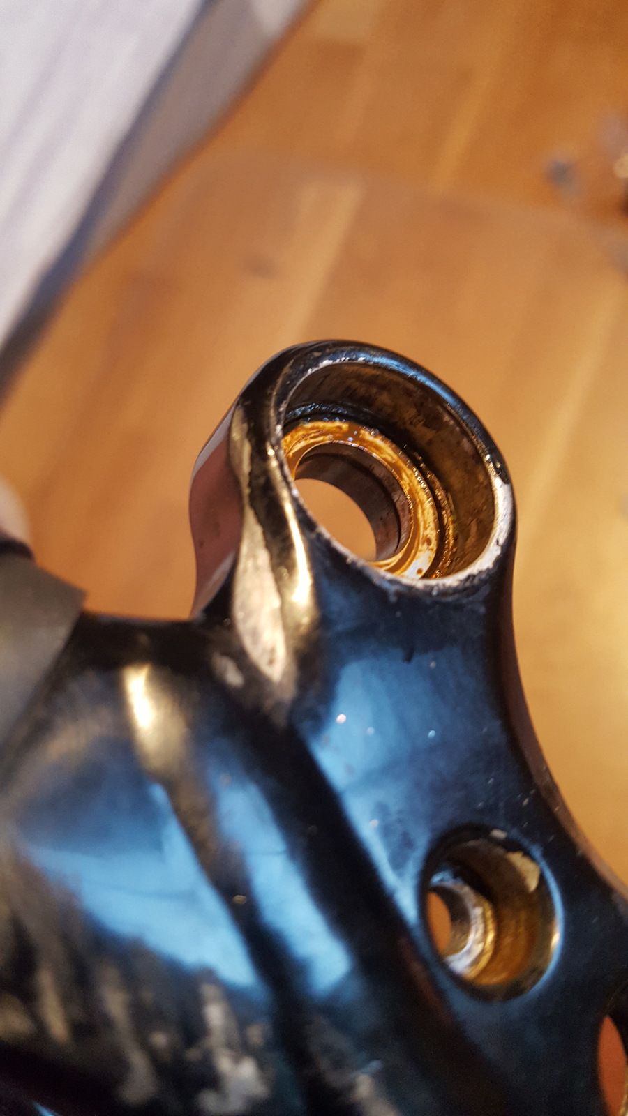

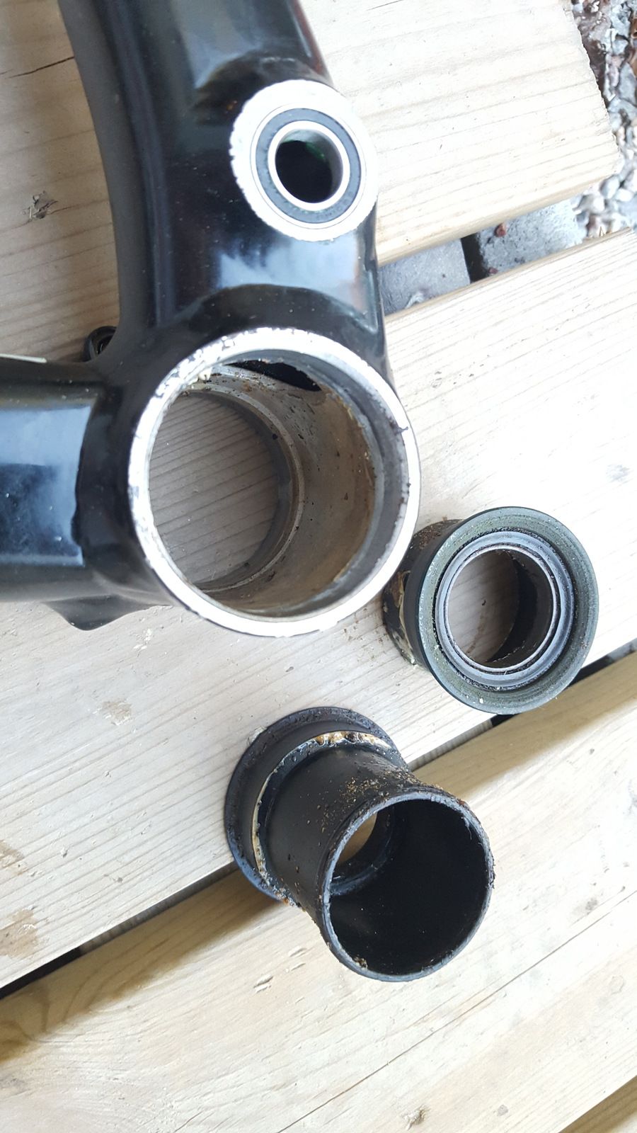

På tal om mitt vevparti, vad tycker ni om kontaktytan mellan lagren och vevaxeln. Räknas det här som slitet?
Bra där!
Det ser kanske inte knallfräscht ut, men om du gör rent och stryker på lite fett borde det kunna lira tycker jag, har iaf sett värre som funkat utan knak. Kolla skicket på vevpartiet när du ändå är igång.

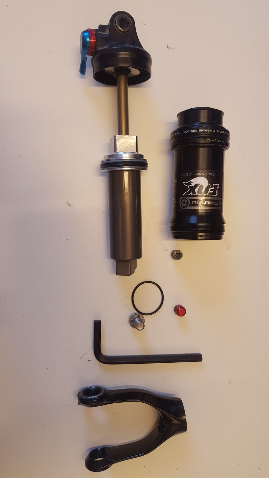

Väntar också på en del prylar från ze germans, bakdämparen ska få lite kärlek den med.

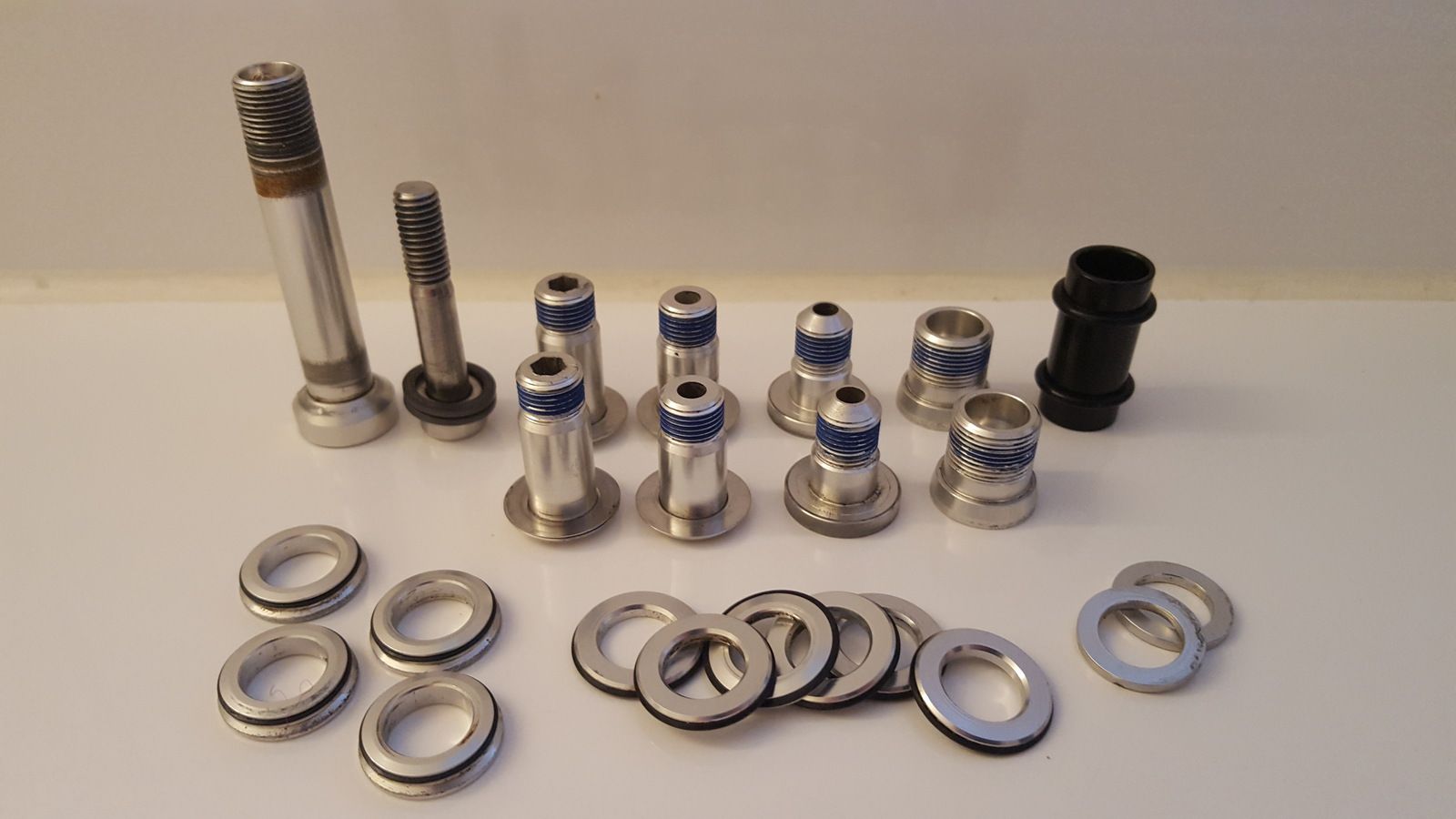

Har suttit och rengjort alla länkageskruvar ikväll, behöver nog inhandla loctite innan jag skruvar ihop det hela.

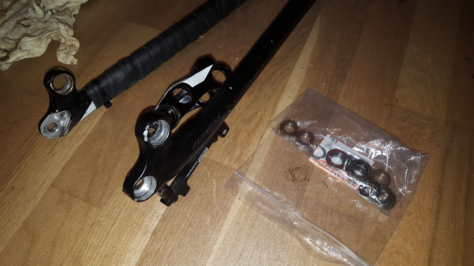

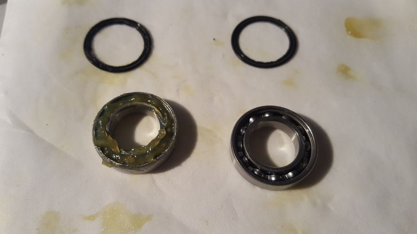

Kullagergrossisten levererar...dock inte helt infattade lager. Till höger en nyöppnad lager, till vänster en med extra fett.
Samma expanderbult, brickor och muttrar fick tjänstgöra som lagerpress. Inte optimalt men fettar man in lagerskålarna glider dem in utan större problem.
Lilla svingen klar. Det går fort nu
Nästa steg är att knäcka ut vevlagret och beställa nytt.

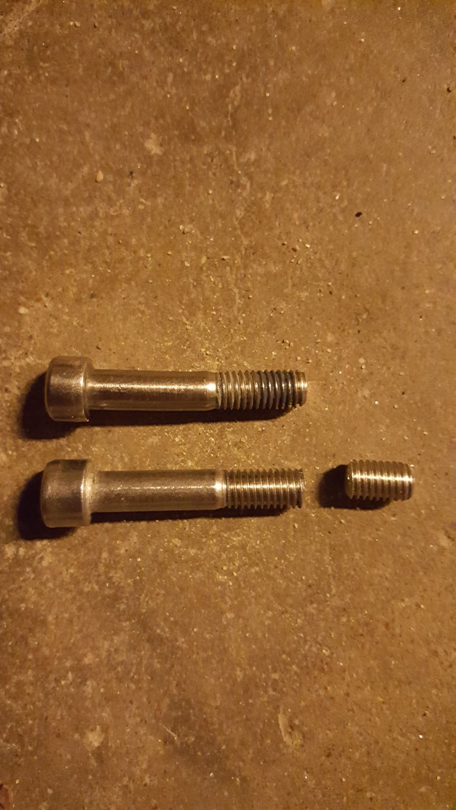

Jag passade också på att byta alla packningar i bakdämparen och skruva ihop ramen. Och det jag såg var lite av en överraskning.
Originalskruven som håller bakdämparen i ramen står överst i bilden.
Lite böjd? Japp. Så ni som har stumpys och har droppat till platt, kolla denna skruv. Jag tror inte att det skulle gått av, stål kan böjas en hel del innan den säger snap men för säkerhets skull bytte jag ut den.
Originalen skulle kostat 40usd plus frakt, enligt obekräftade källor på internet.
Sieverts skruv hade en liknande skruv för några kronor. Done deal. Sågar man av en liten bit gänga och slipar ner kanterna så passar allt bra igen.
