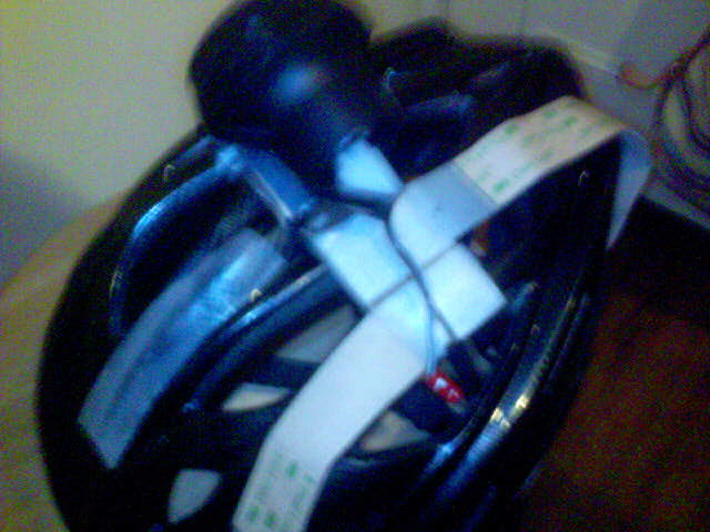

Här är alla delarna till mitt bygge. Alltfrån sprej till strömbrytare.
Delarna som jag tänker andvända till mitt lampbygge. Limar fast IKEA sakerna på metallhållaren. Sedan skall jag spreja dem svarta med.
Limar
On/off strömbrytare för alla tre lampor. Fler bilder nedan men ej inskrivna i stor bild.
Säkringen samt ihopkoppling från strömbrytaren.

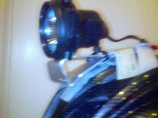

Har sprejat lamporna svarta samt att jag tog tillfälle att spreja delarna från Kjell. Ungefär 15 lager färg på lamporna.
Läste att färgen skulle härda i värme innan andvänding, så det var att slänga in det i ungen i 50"C, typ 1h timmer hade jag dem där inne.
Nu så är mitt bygge färidgt. Allt skall fungerar fint fint. Väntar bara på mörkret.
Här är hela mitt lampsystem, 3 IRC lampor, batteri, strömbrytare för alla lampor, säkrings, samt avtag bara kablar så man lätt kan koppla från sig lamporna från ryggsäcken där batteriet kommer finnas.

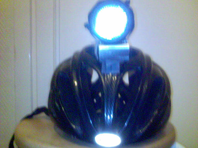

Har just duschat efter min första pannlampstur och jag måste säga att det är ett tag sedan cyklingen kändes så "ny" på nåt sätt.
Hemmabyggena fungerade riktigt bra. Jag kör Ikeamodellen på både styrlampa (Decostar 20W) och pannlampa (Decostar 35W) och driver dessa med varsin 4,5 Ah blyacc från Biltema. Styraccen hänger i Biltemas billiga sadelväska invirad i skyddande bubbelplast och accen till pannlampan får gott plats i MULEn.
Ljusmässigt räcker det till och blir kanske lite över. Jag är trots allt 45 år med lite synfel och sånt som gör att jämfört med tjugoåringarna kräver jag avsevärt mera ljus.
Utan pannlampa räckte det på nattsvart grusväg, med pannlampa kunde jag utan problem köra riktigt knixig stig. Nåja, inte större problem än dagtid, i all fall.....
Så pannlampscykling är bara att rekommendera!!!
Det lär bli fler turer! Skönt att kunna cykla lite även när vintertiden lägger sin mörka hand över kvällarna.

Skoj att det fungerar fint. Jag var med ute en runda ikväll. Kopplade ihopa batteri, säkringen och lampan snabbt och tog en tur. Hade med mig 1 av 3 lampor. Ojsan vad skoj det va att cykla med pannlampa i mörkret, har aldrig gjort det innan. Iallfall inte med så bra ljus.
Längtar bara tills mina IRC halogenlampor kommer. = Ennu mera ljus:D. Att cykla i mörkret är en hellt annan känsla, en galen känsla. Du sa att du var några år äldre än mig, jag som endånd tänker braka på med 60W ljus:D...Alltid skoj med mycket ljus i skogens mörker.
Haha, jag blev riktigt skraj iadag. Möte ett rådjur i skogen, den kom rusande rakt över stigen, rådjurets ögon var som värsta reflexerna, dem lyste "nästa" lika mycket som min lampa.
Ojoj, vad mycket jag skrev. Hehe, blir lätt så på kvällarna när jag flummar iväg.

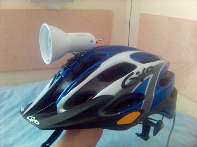

jag har redan byggt min lampa, och även om det blev ett väldigt simpelt och flummigt bygge utan lödning så verkar det fungera helt ok :D
jag skall köpa en IRC lampa imon hade jag tänkt mig, men jag vet inte vilken!
väljer jag 38graders 20W räcker batteriet i 2½ timme och ger nog bara lite mer ljus än min nuvarande philips lampa. väljer jag en 35W IRC lyser det säkert hur mkt som helst, men då räcker batteriet bara i 1tim 20min.
så... vilken skall jag köpa?

Beror på hur länge man vill att lampan skall lysa. Jag har nyligen köpt 3 st. 20W IRC. Då kommer jag kunna göra hella system 1h 14 minuter.
Eftersom du säger att din Philips lampa lysser hyfsat bra så. Skulle jag har köpte en 35W IRC. Så om du vill sparar på batteriet kan du välja att köra med Philipsen.

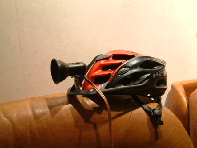

Kan bara hålla med Curt, är också tillbaka från min första tur med hemmabygget (Plumses modell). Det var lite klurigt i skymningen, men när det blev mörkt så ser man det man behöver se. 20 W funkade bra. Klart man anpassar hastigheten efter sikten, men får jag välja att cykla lite långsammare eller att inte cykla alls så väljer jag att cykla. Kan inte ha mycket roligare för drygt 200 kronor (materialkostnaden).
Ser fram emot en mörk vinter.

Nu så är mitt bygge färdigt. Allt skall fungerar fint fint. Väntar bara på mörkret.
Min fina köplista åvan är inte fulständig, har tagit bort lite och lagt till lite. Express lim höll inte så då blev jag sur och köpte det bästa limmet som typ finns. Strong Epoxy Metal, skall tåla väta, kemikalier samt 100"C...
Som sagt, väntar på att mörkret skall falla. Så man kan ge sig ut och blända alla:D.

Jag beställde Osram IRC 35w 38grader o massa elprylar och hittade en sänglampa från Ikea hemma så jag bytte ut allt innehåll i den och ersatte med de nya bättre prylarna från Elfa. Verkligen superbra ljus!
2.7kg blybatteri i ryggan känns som vatten på sommaren...
    55.4 KB · Besök: 99
Visst är IKEA bra ;)

Lastar in några mobilknäppta bilder på mitt bygge. Usel bildkvalité så det ligger väl i betrektarens öga att avgöra...men lätt är den:-)
/Oscar
edit: på sista bilden är lampan losskopplad och jag har lagt ut de båda fästremmarna. På hjälmen syns de ditklistrade duolock-banden
