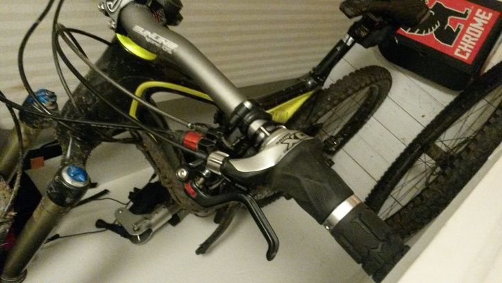

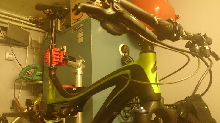

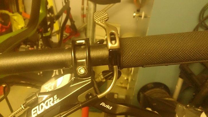

När jag stod och tittade på min cykel idag slog det mig att man borde kunna styra Command Posten med växelreglaget istället då det sitter väldigt mycket skönare till. Givetvis var man långt ifrån först med den tanken så det fanns en fin guide på ett konkurrerande forum.
Inlägget längst ner i mitt fall.
http://forums.mtbr.com/specialized/how-use-grip-trigger-shifter-operate-command-post-833915.html
På min Specialized Stumpjumper FSR Comp Evo 2013 var ju "tråkigt nog" växelvajern lika lång som Command Post-vajern så operationen är reversibel.
En tvådelad Sram-framväxel drar dessutom lika mycket vajer som en Command Post!
Blev lite skrot kvar på vänster handtag men det kan jag leva med så länge…
Nu fick jag dessutom en bra anledning att köpa en grön N/W-klinga så det kan ju inte bli bättre :-D
Edit: Det är inte riktigt rätt viktmässigt men ergonomin överväger det med råge!
Och ursäkta på förhand om det avhandlats hundra gånger förut :-)

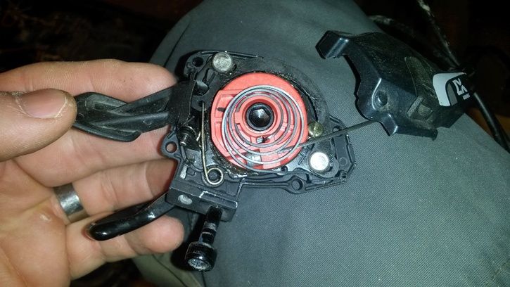

Operationen var f.ö busenkel. Allt som krävdes var en liten skruv för att hindra växelreglaget från att fastna i sina fasta lägen.
Den lilla mässingsspårskruven till höger om fjädern är det som gör jobbet.

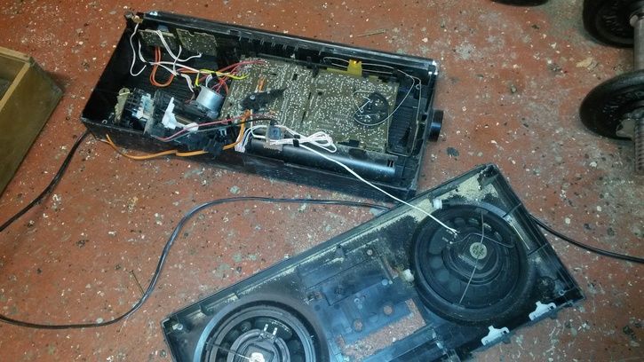

Hifi-utrustningen fick sätta livet till i jakten på en lämplig skruv.

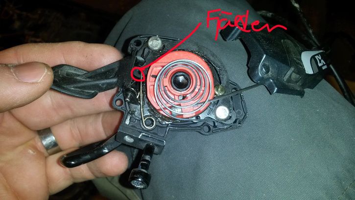

Idag gjorde jag samma manöver fast med ett gammal tredelat X-5 reglage. Jag kollade lite på konstruntionen och insåg att det enda jag behövde göra var att lyfta ur den vänstra fjädern (på Snickarklas bild) ur sitt läge i armen som har klicklägena.
Det tog fem sekunder och sen var det bara att skruva ihop igen. Vill jag använda reglaget är det bara att stoppa ner fjädern i sitt läge igen. Plättlätt!

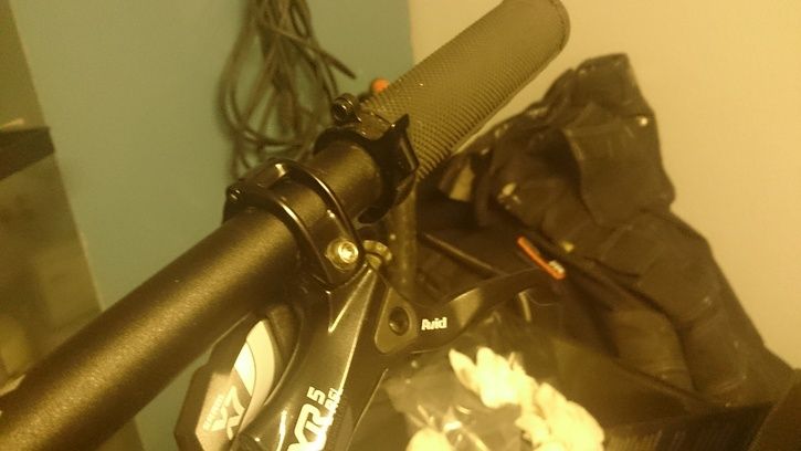

jag använder gripshift. fungerar klockrent, lite trångt men det funkar fint.

Jag lyfte ur fjädern som är markerad med rött ur sitt läge (jag snodde helt hutlöst oförskämt snickarklas's bild). Då fungerade reglaget till command posten. Om det inte är så krångligt kan man nog plocka bort hela fjädern också. Den blir lite kinkig med vajerspänningen med det här fulmeket, men det är inga som helst problem att få det att funka.
