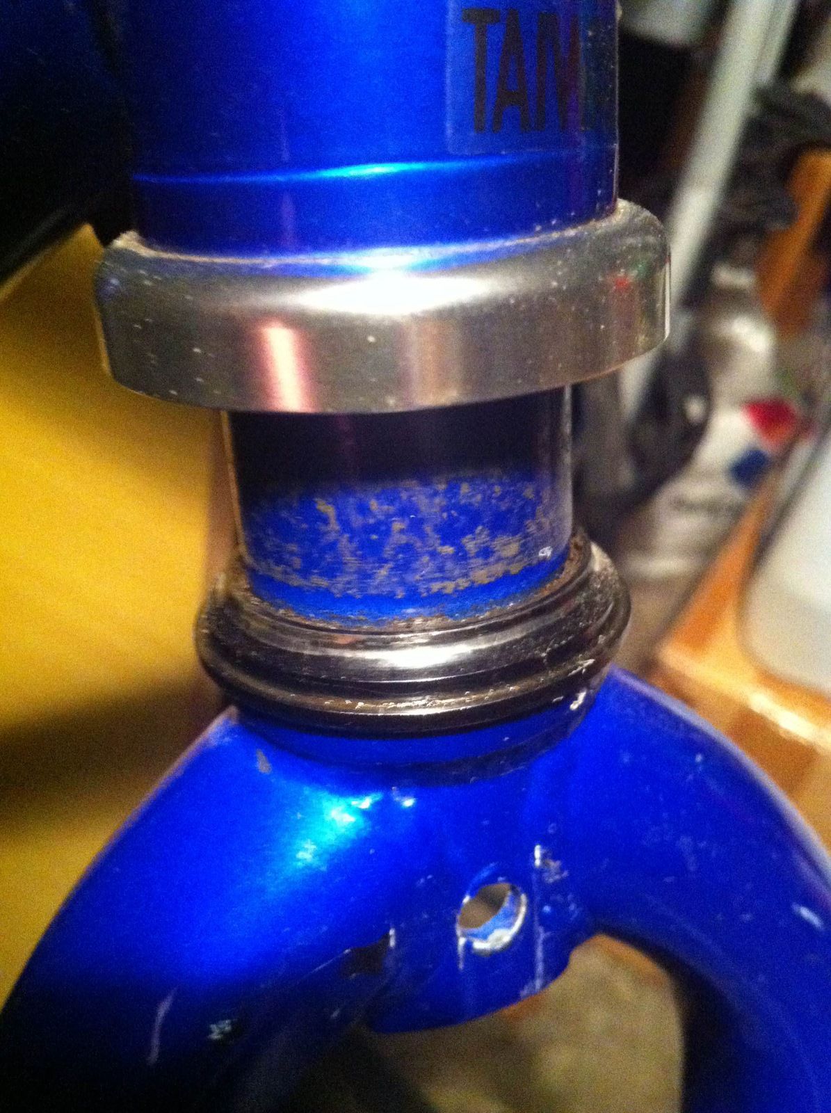

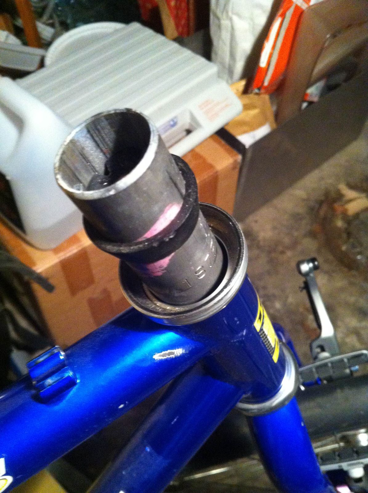

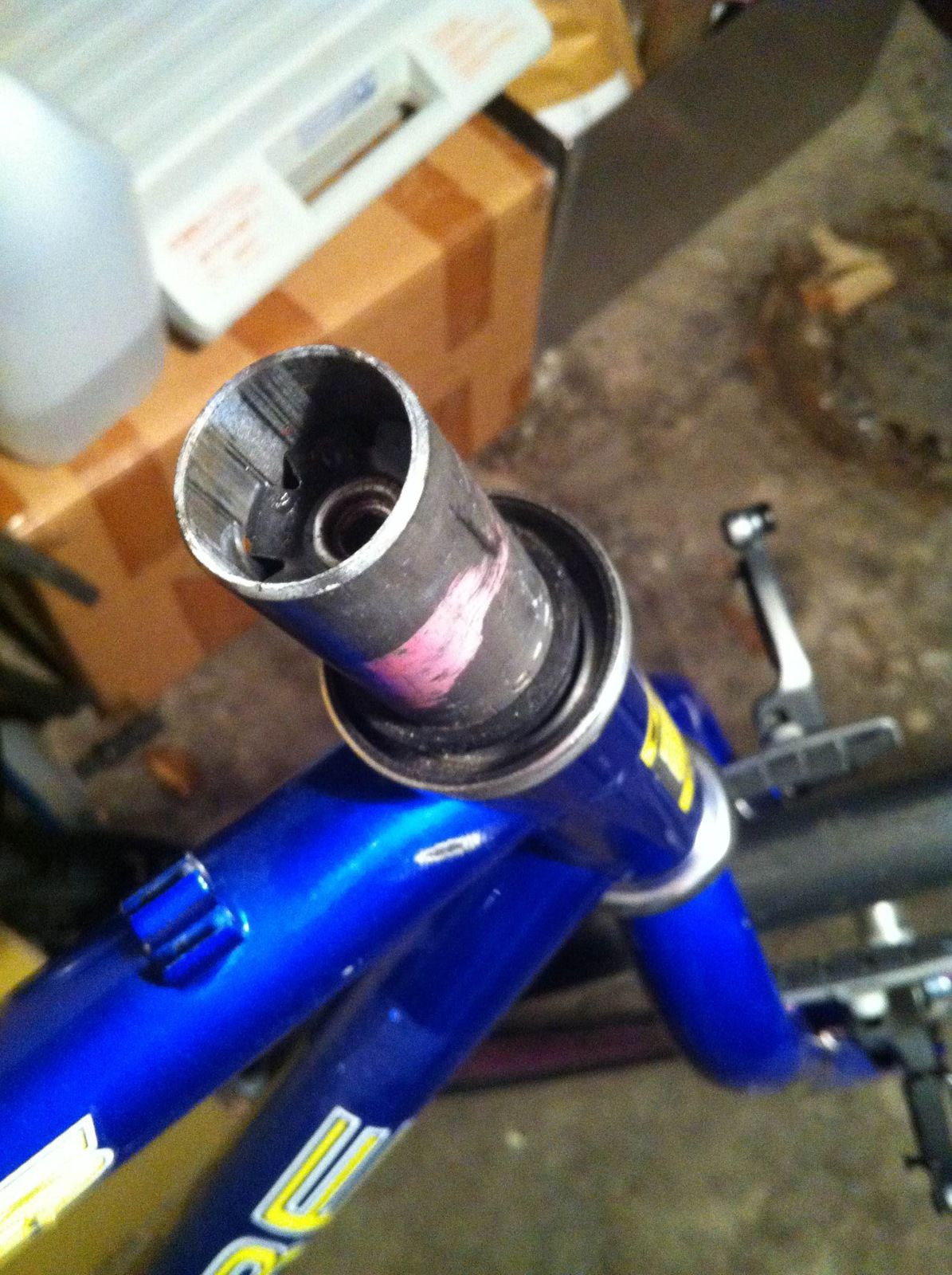

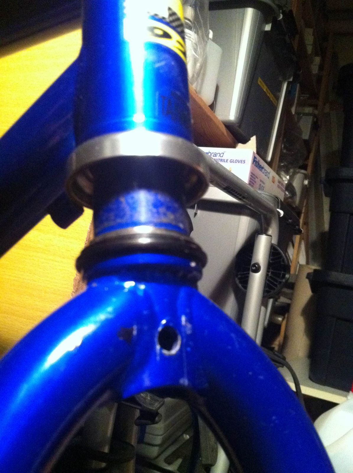

Jag har kommit över en lite äldre mtb som ska bli monstercross. Mina mekkunskaper är väl helt ok men min gräns går vid styrlager just nu. Jag tänkte råda bot på detta genom det här projektet, det saknas nämligen delar i styrlagret.
Här kommer lite bilder på hur det ser ut.
Vad behöver jag för att få ihop detta?
Min bild är att jag mest behöver utbyteslager som passar, men vad passar?
Gaffelröret är 1 1/8". Cykeln är en gammal parkpre 26".
styrlager - saknar själva lagret, vad behöver jag?
Jag hade nog köpt ett helt nytt styrlager med koppar och allt. Kan vara knepigt att hitta bara lager.
Det ser ut att vara ett helt vanligt externt lager med. Typ detta:
http://www.aerozinebike.com/pro_5_159.html
Det står lite mått och såkallad shis kod i länken, de kan du använda för att hitta från valfri tillverkare.
Från typ 200:- och uppåt.
