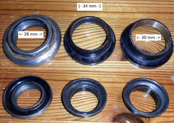

Jag har en gammal Monark från början av 2000-talet och det är dags att byta styrlagret i den. Var förbi en cykelbutik som sa att jag behöver ett 1"1/8 gängat styrlager. Men det verkar vara många fler viktiga mått än bara det.
Tyvärr saknar jag skjutmått men tror mig fått fram att gaffelröret är 28 mm i diameter (28,6 verkar vara vanligt så ganska troligt att det är det jag har).
Både bottenplattan och topplattan är av samma storlek och får yttre diametern till 34 mm (detta blir inre diametern i styrröret i ramen) och inre diametern till 30 mm.
Gaffelröret är gängat.
Jag bryr mig inte alls om färg, märke osv utan vill bara att det ska passa. Och helst inte vara onödigt dyrt eftersom cykeln agerar skräp-/nödcykel.
Undrar därför om detta styrlager passar cykeln trots att det verkar vara ett integrerat styrlager:
Om det inte passar, tar jag väldigt tacksamt emot ett som gör
//Haiko
    973.6 KB · Besök: 220
Styrlager till gammal Monark
Hej!
Du saknar ett mått, höjden på styrlagret. Om du köper ett styrlager som är för högt (långt?) kommer gängorna på styrröret inte att räcka till. Kortare styrlager kan fungera om du använder brickor/spacers. I övrigt ser det där lagret ut att fungera.
Det kommer att funka, moderna Monark (din är modern) är en superstandardcykel. Enda skillnaden är att det nya styrlagret inte (tyvärr) har kulor i kulring utan förseglade lager.
Tack för svar!
@Flygandetunnan hade helt missat höjdmåttet och måste erkänna att jag inte alls fattar hur jag ska mäta det, är det båda delarna ihop totalt eller bara ena delen och är det bara delen som sticker ut utanför ramen eller inklusive det som är i ramen. Känns väldigt förvirrat ?
@Kashmirsocialist eftersom du verkar så säker på din sak, att det kommer funka, så chansar jag på det helt enkelt. Antar att nackdelen med förseglat lager är att jag själv inte kan smörja upp det vid behov?
