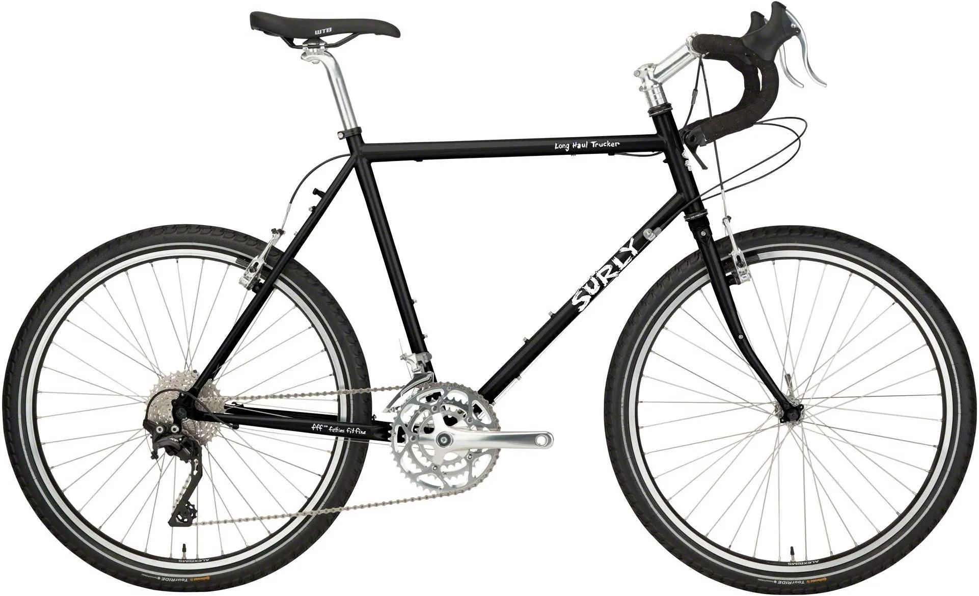

Jag har en Surly Long Haul Trucker
Köpte ramen och lät en cykelverkstad bygga i hop den med diverse komponenter.
Nu efter 10år är styrstammen sönder.
Ny behövs.
Mina anteckningar säger att den som suttit på är: Styrstam: XLC 25,4/110/35grader
Nu är jag inte alls så kunnig med cykeldelar.
Använder mig av butterflystyre.
Gillar långcyklingar och lastar tungt och vill ha redigt hållbar kvalitet.
Har ni något tips om vilken styrstam som verkligen skulle passa till min Surly Long Haul Trucker ?

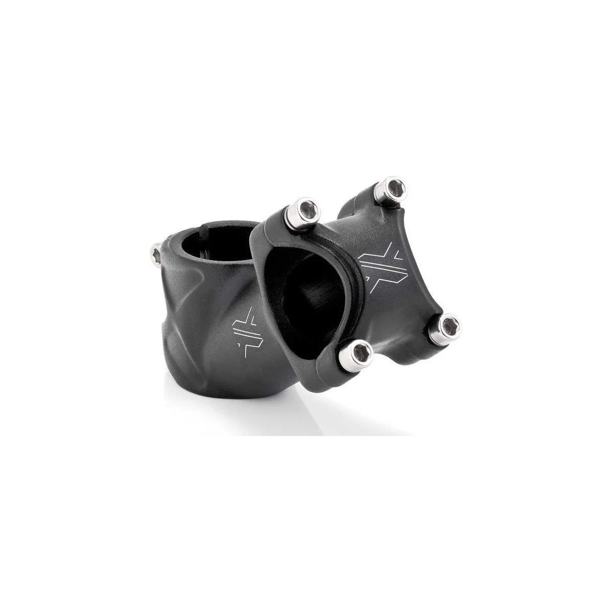

Styrstam - Surly
Visst har du en justerbar stam idag, och inte en fast stam med 35° lutning?
En sådan skall det vara jag har.
(Är inte vid min cykel nu så kan inte ta ett foto)
    28.9 KB · Besök: 70
Styrstam - Surly
Tjena!
Om du vill ha samma geometri letar du reda på en stam med samma längd (110 mm) med 35 graders vinkel och som passar 1 1/8” styrstam (standard) och 25.4 mm styre (standard på lvg-styren även om det verkar gå mer och mer mot 31.8 (mtb-standard även om 35 mm också är mtb-standard nu 🤦‍♂️)).
Struntar du i geometrin passar alla som har 1 1/8” och 25.4 mm i beskrivningen.
Jag tror att om du inte köper ngn jättebilligt obskyr stam kommer den hålla.
Styrstam - Surly
Bbb är kvalitetsmärke. Tvivlar på att den kommer orsaka problem.
Hur gick nuvarande stam sönder?
Troligen slitage, eftersom det var så att skruvarna längst fram , de två översta om man säger så, runt dem var det knäckt, två djupa små skåror. De har suttit där nästan på månaden exakt 10 år.
